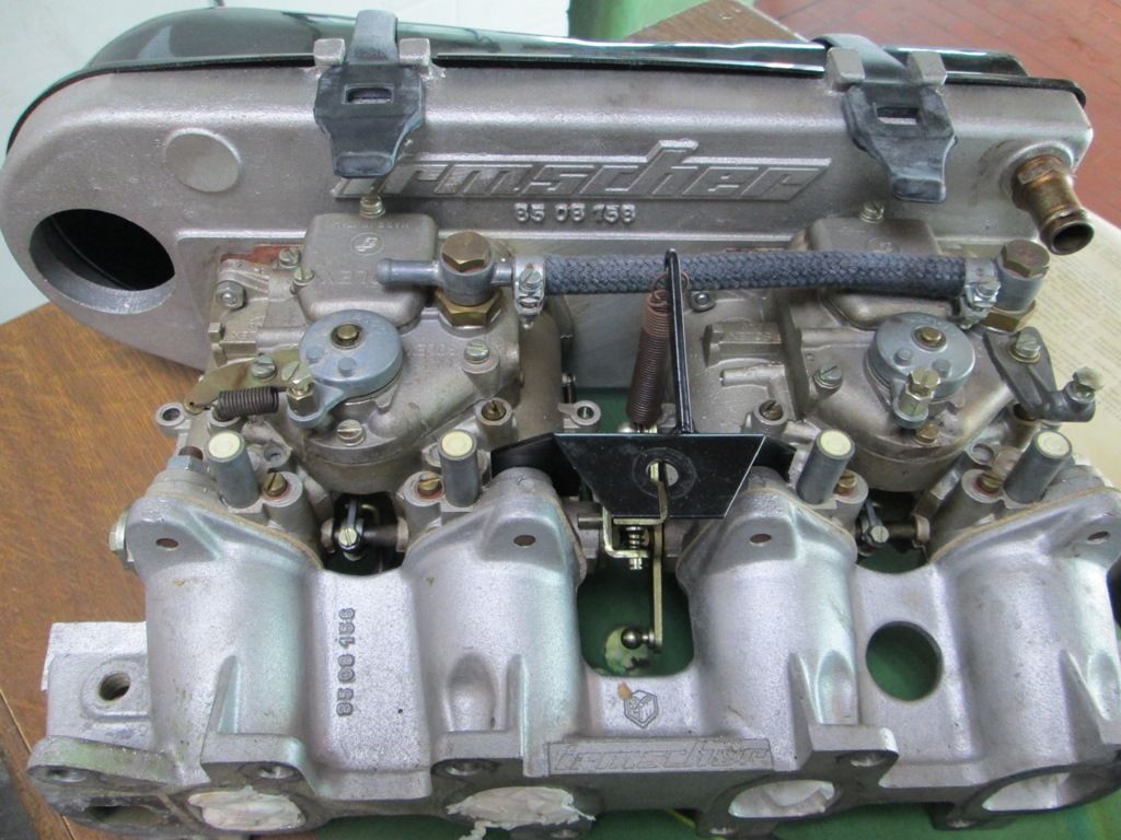

    Will mir einen Kadett d kaufen der einen 13n motor mit bearbeiteten kopf einer anderen Nockenwelle ( weiß leider nicht welche ) und einen doppel weber Vergaser hat . Meine frage jetzt wäre lohnt es sich den zu überholen oder gleich ein 13s und da den weber drauf ?
    Und wenn 13s passt die Ansaugbrücke vom 13n auf den 13s also die vom Weber ?

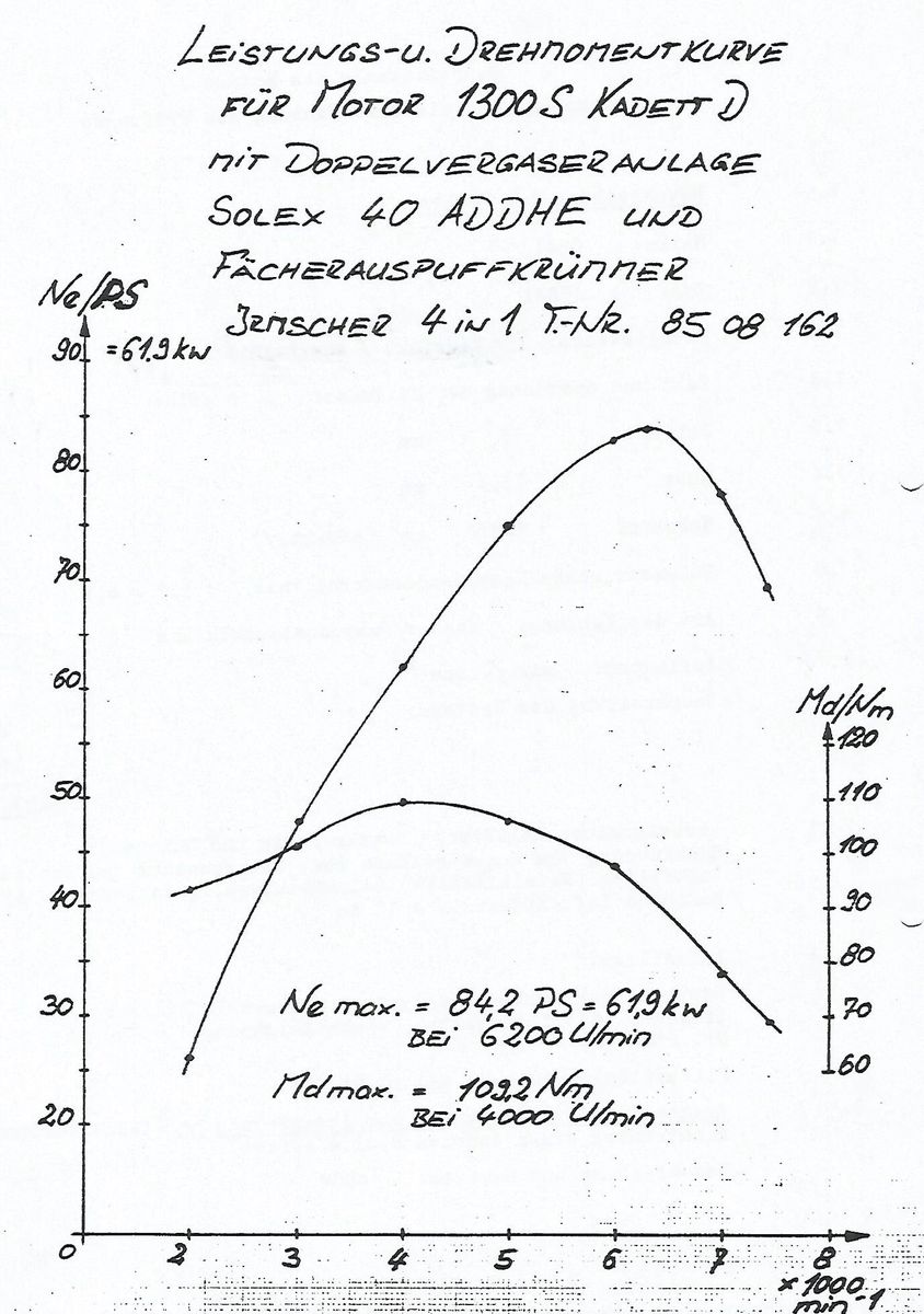

    Mein damaliger Kadett D 13S mit knapp 90 PS rannte was die Beschleunigungswerte anbetraf wie die Hölle, aber bei 165 km/h war der Motor mit 6400 u/min aufgrund der begrenzten Getriebeübersetzung ausgedreht. Für eine Umrüstung auf ein länger übersetztes Corsa A 5-Ganggetriebe aus einem GSI hätte der getriebeseitige Längsträger meiner frühen Kadett D Karosse bearbeitet werden müssen, was für mich aber aufgrund des besonders guten Karosseriezustandes nicht in Frage kam.

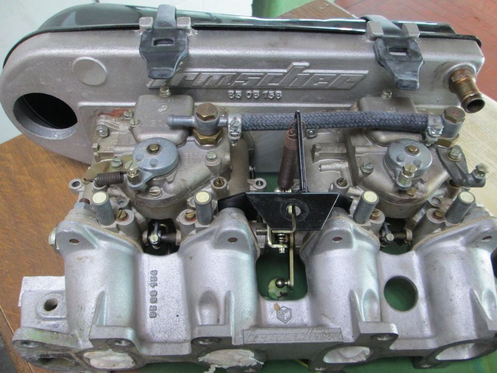

    Die Doppelvergaseranlage passt sowohl am 13N wie auch dem 13S. In Kombination mit dem 13S Motor läuft das Ganze dann auch noch mal viel spritziger, da der Motor höher verdichtet ist und auch eine andere Nockenwellencharakteristik mit mehr Ventilhub besitzt.

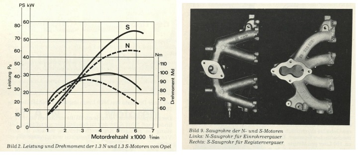

    Die Zylinderköpfe 13N und 13S unterscheiden sich nicht. Die Teilenummern sind identisch.

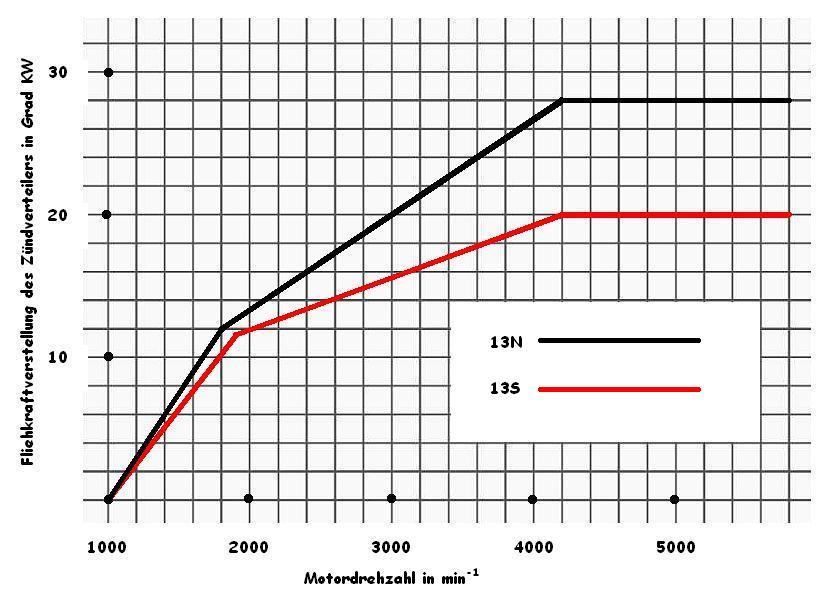

    Beide Motoren unterscheiden sich nur durch Kolben, Nockenwelle und Vergaser. Ja und der Zündverteiler hat noch eine andere Kennlinie.

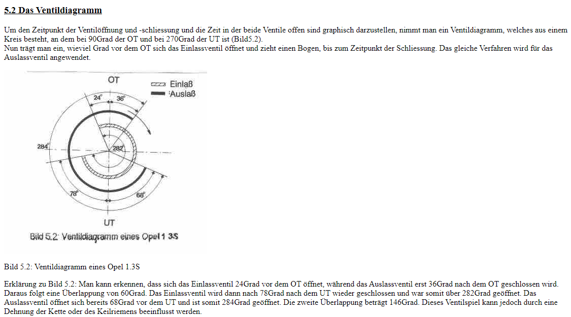

    13S das ist korrekt, auch die Ventile sind bei allen 1200´er und 1300´er OHC Smallblock Motoren identisch, der größere Ventilhub wird ausschließlich durch die abweichende Nockenwellengeometrie bewirkt.

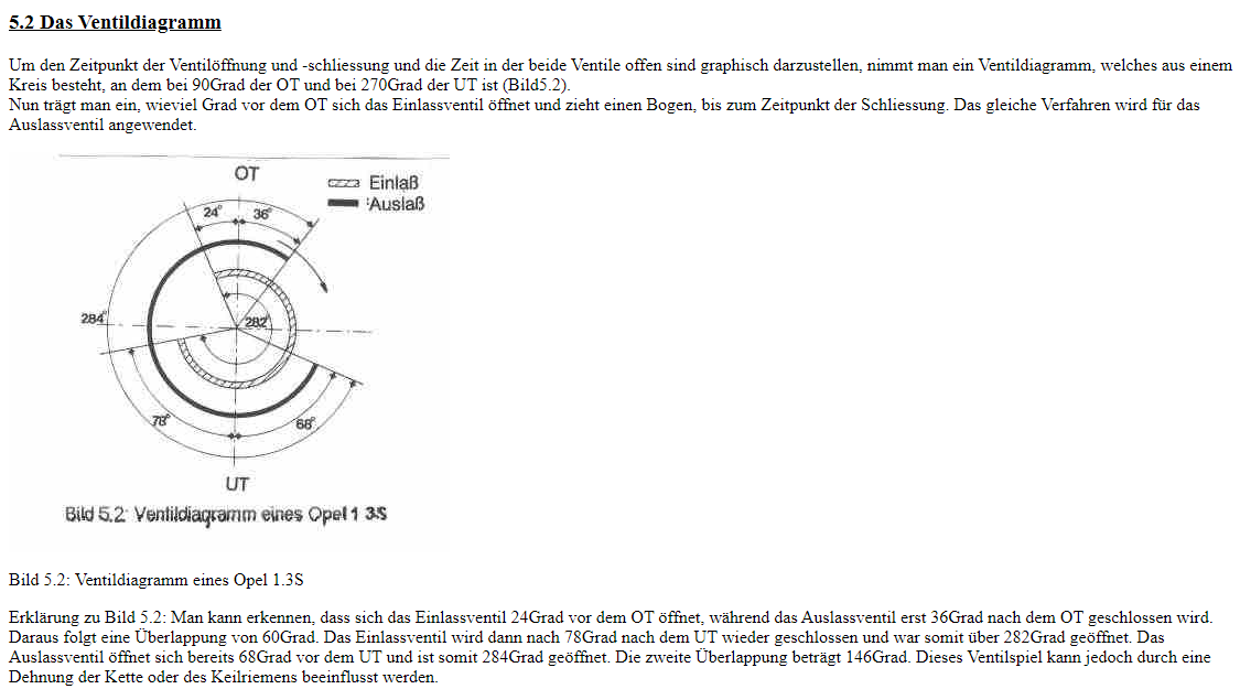

    Unterschiede zwischen 13N und 13S Motor
    Laut MTZ 09/1979 hat die 13N Nockenwelle 9 mm Hub, die vom 13S hat 9,8 mm Hub.
    Die Verdichtung liegt bei 8,2:1 gegenüber 9,2:1

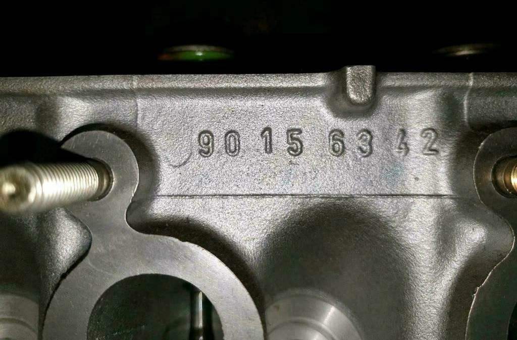

    Eines frage ich mich dennoch und bin bis heute noch nicht dahinter gestiegen, worin unterscheiden sich die Zylinderköpfe dieser Motoren bei den Zuordnungen für Opel gegenüber den Vauxhall Motoren?
    Denn hier gab es seiner Zeit zwei unterschiedliche Teilenummern. Ich hatte aber nie die Möglichkeit hier einen Vauxhall Motor unter die Finger zu bekommen. Hängt das ggf. nur mit zwei unterschiedlichen Herstellern zusammen?
