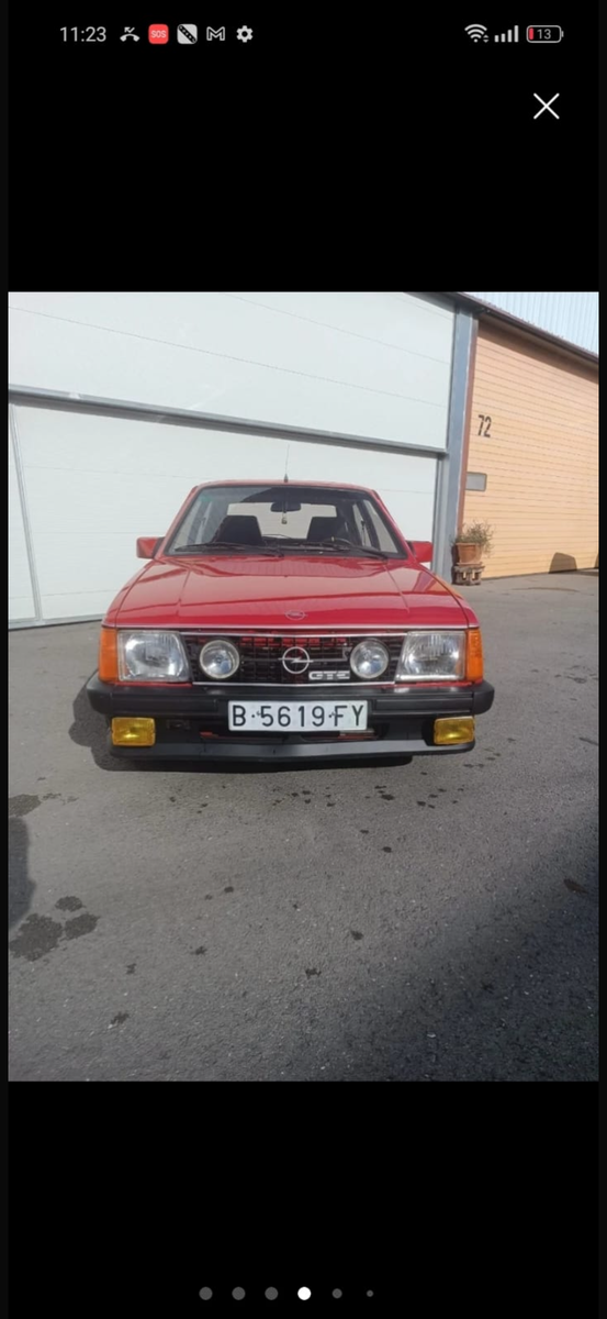

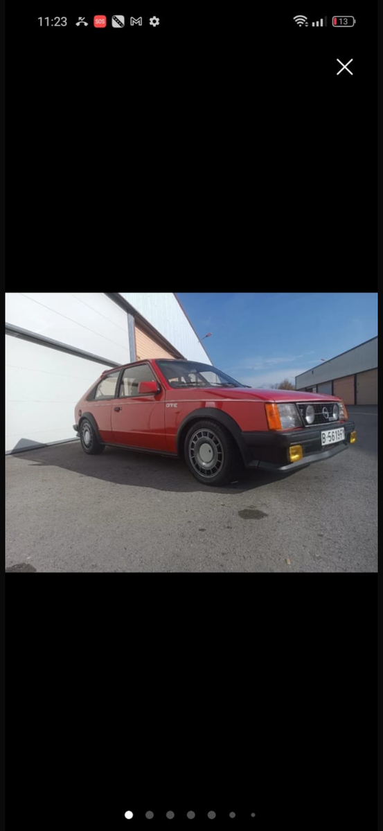

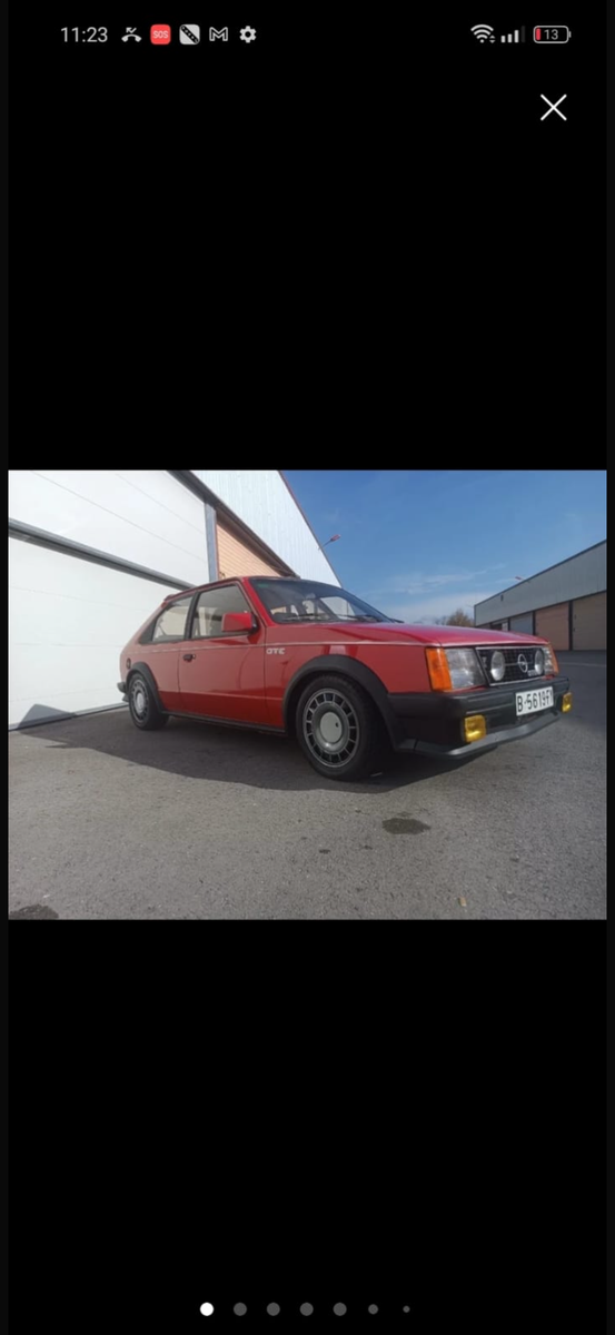

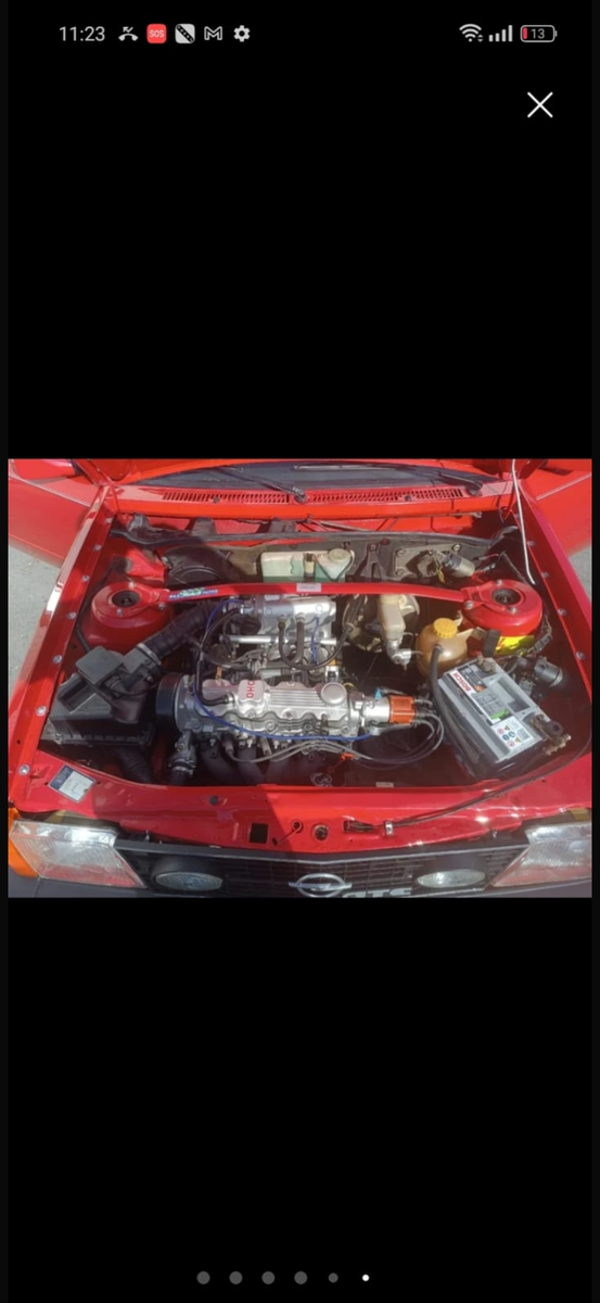

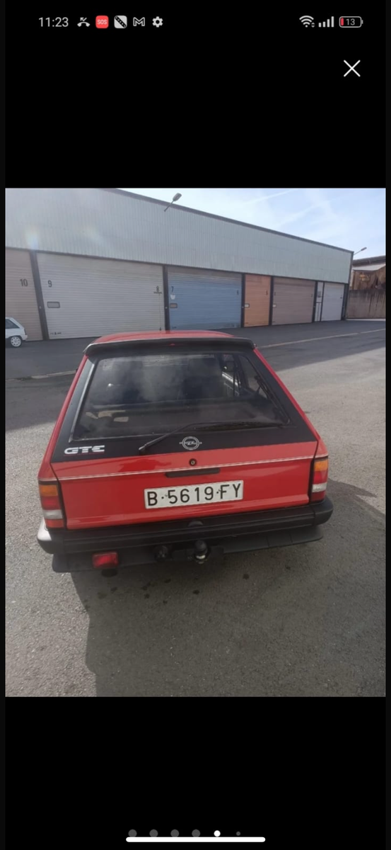

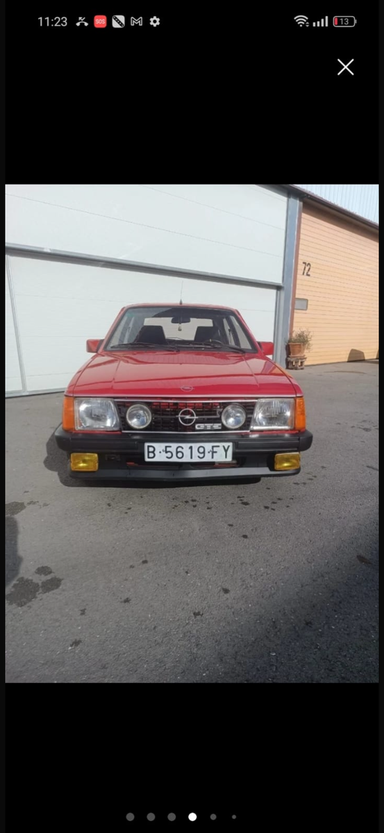

Ist das wirklich ein originalgetreu restaurierter Kadett D GTE? Welche Vorschläge habt ihr?
Das kann möglich sein, muss es aber nicht.
Den Dachkantenspoiler gab es beim GTE nicht, den hatten ab Werk nur die SR Modelle.
Um sicher zu gehen, muss man sich die Fahrgestellnummer und das Adrema Schild ansehen, und selbst dann kann man sich da nicht einhundertprozentig sicher sein.
... Und wie viel ist er laut Experten wert??
Über den Zustand würde ich beim Kadett D niemals anhand von Bildern spekulieren, dass muss man sich immer vor Ort anschauen. Das Opel Gold versteckt sich immer im Detail und sobald man es sehen kann, dann ist eh alles schon zu spät und es wird teuer.
#8 Waren nicht auch beim GTE die - beim SR schwarzen - Radlaufaufsätze in Wagenfarbe?
Das ist korrekt, beim GTE waren die Radlaufabdeckungen immer in Wagenfarbe lackiert.
Und die ganzen Zierstreifen gabs auch nicht beim GTE
Die Zierstreifen gab es damals im Opel Zubehörprogramm, die konnte man Nachkaufen.
#10 Corsa A Spiegeln?
Engelmänner solltens sein, richtig.
