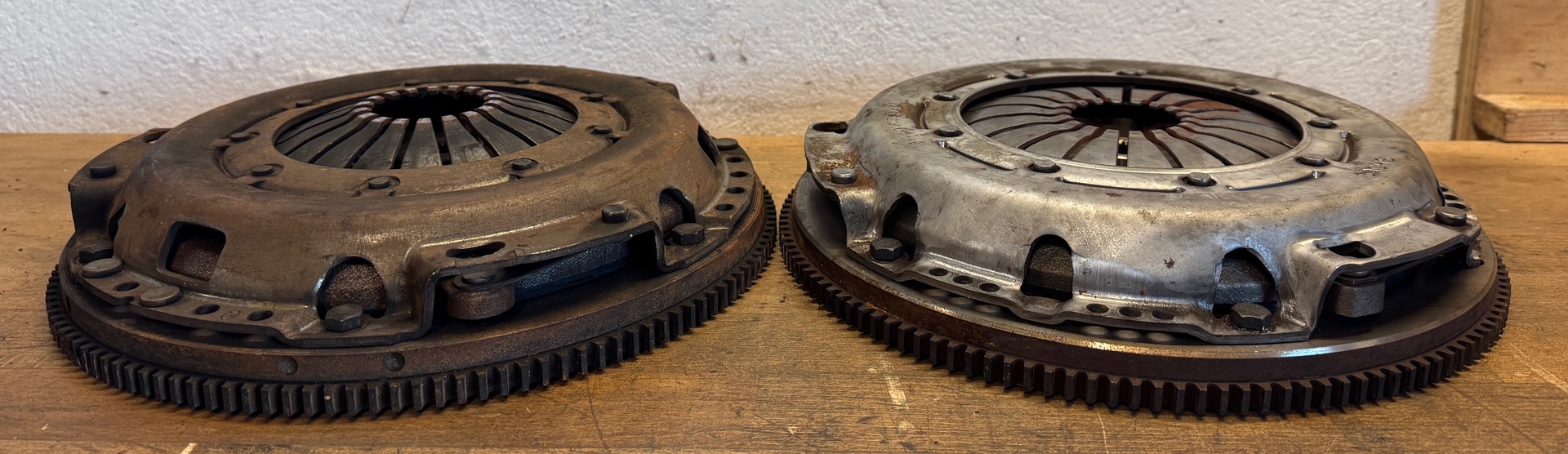

    Ich hatte ein ähnliches (Geräusch-) Problem. Bei mir waren die Federn an der Kupplungsdruckplatte verschlissen.

    Das kann es natürlich auch sein, steht bei mir auch als nächstes an. Ist ja ein Kinderspiel beim Kadett. Ich denke nach über 30 Jahren hat er sich mal eine frische Kupplung verdient.
    Das Ausrücklager hatte Spiel (siehe Kupplung rechts) und dadurch gab es die unschönen Geräusche während der Fahrt und im Leerlauf. Mit getretener Kupplung war das Geräusch weg. Gerutscht hat die Kupplung jedoch nicht.

    Rutschen tut meine Kupplung auch noch nicht. Ja genau so ist es bei mir ja auch. Nur halt meiner Meinung nach nicht im Leerlauf. Werde mir die ganzen Teile wohl mal besorgen und dann eventuell am Wochenende das Getriebe mal runter nehmen.
