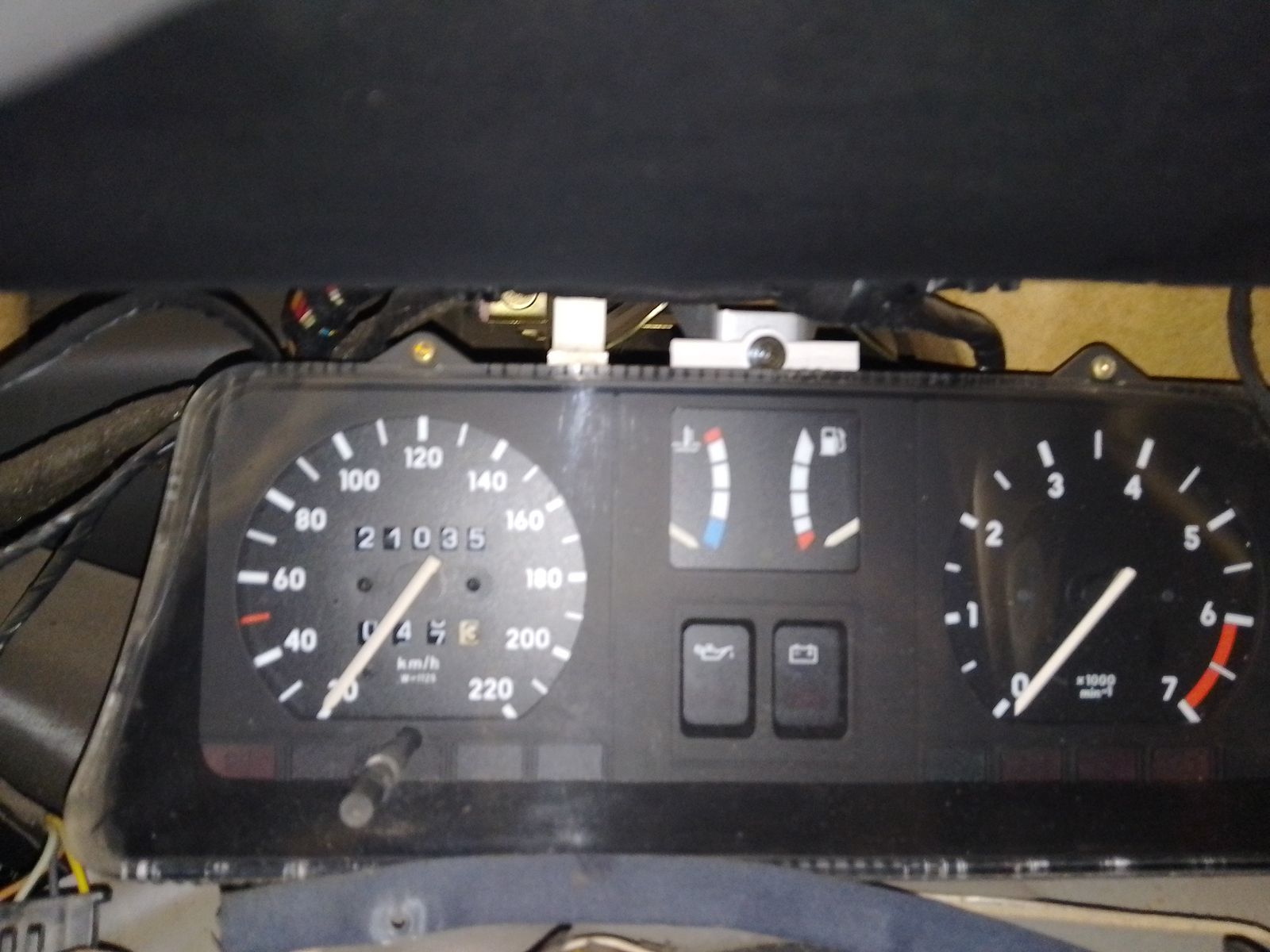

    ich bin neu hier und habe eine Frage. Ich habe meinem Mann letzte Woche ein E Kadett Cabrio GSI geschenkt. Er hatte mal so einen und möchte genau wieder diesen haben und sein Geschenk so umbauen.
    Leider habe ich nur einen mit Mäusekino bekommen. Sein Alter war mit analogem Tacho,
    Frage: Wo bekomme ich den passenden Tacho her und auf was muss ich achten? Anschlüsse? Und hat da jemand Erfahrung? Geht das problemlos oder eher kompliziert?
    Vielen Dank schonmal :)
    Hallo!
    Du brauchst einen Tacho mit Wellenzahl W=1125 aus dem Kadett E, die passende Tachowelle und den Stecker vom normalen Tacho.
    Aber warum will man denn den digitalen Tacho rauswerfen? 😬
    Ansonsten tauschen wir einfach. 😉
    Du bekommst meinen analogen Kram und ich deinen digitalen.
    Ist der Tacho denn original verbaut oder nachgerüstet?
    Hier sieht man ein paar Varianten, wenn auch nicht alle: Kadett-Info.de
    Das Thema ist dort ein wenig vergessen worden, an anderer Stelle auf der Seite wird ja tatsächlich jeder Knopf behandelt. 😁
    Soweit ich weiss ist er Original.
    Mein Mann will wieder einen analogen. Finde den tatsächlich aber auch schöner. Können gerne tauschen :)
