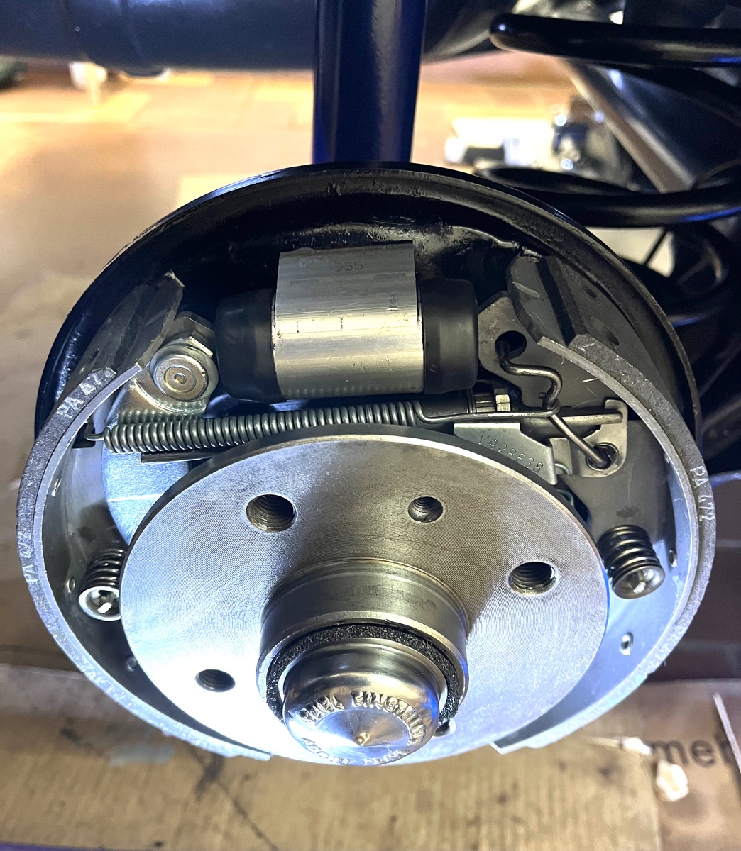

Ich habe mir einen Kadett D 1,3N Bj.1984 mit H Kennzeichen zugelegt.
Nach Rücksprache mit meinem TÜV-Prüfer möchte ich nun dem Kadett einen 1,3S Motor verpassen und in diesem Zuge gleich die GTE-Bremsanlage verbauen.
Alle benötigten Teile habe ich laut Opel Umrüstkatalog bestellt, was mir aber nicht klar war, dass es zwischen den Hinterachsen-Ankerblechen des 1,3N und des GTE Unterschiede gibt.
Beim Einbau musste ich feststellen, dass die breiten Bremsbeläge (200X45mm) nicht passen. ![]()
Bei der Suche im Internet konnte ich keine passenden finden.
Nun zu meiner Frage:
Wurden diese Ankerbleche auch bei anderen Opel Fahrzeugen verbaut bei denen die Teileverfügbarkeit etwas besser ist?
