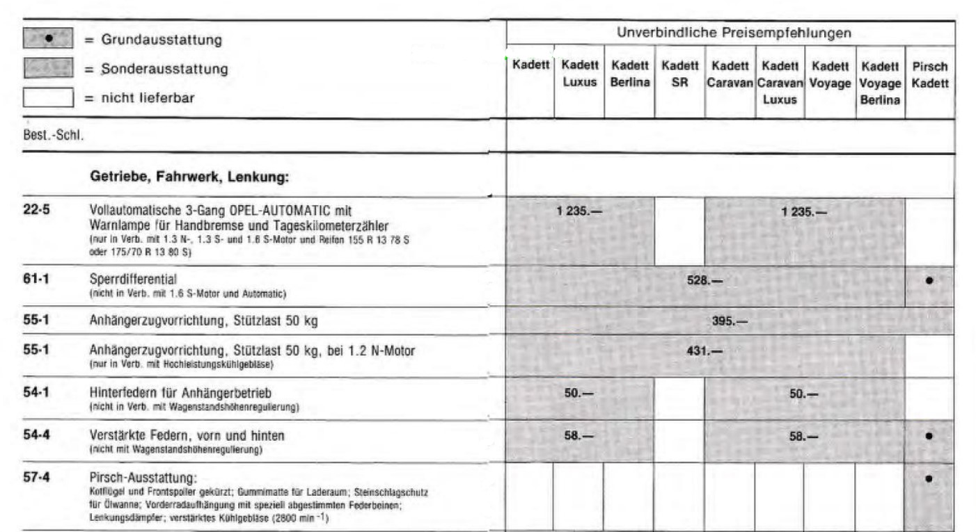

    So viel mir bekannt, wurde der SR niemals mit Automatikgetriebe verkauft und war damit ab Werk auch nicht offiziell konfigurierbar zu bestellen. Also denk bei Deinem Vorhaben daran, dass der Wegstreckenzähler des neuen Tachometers im Zusammenhang mit einem zukünftigen SR-Tacho (oder jedem anderem Tacho mit Drehzahlmesser) immer auch der verbauten Getriebeversion entsprechen muss.

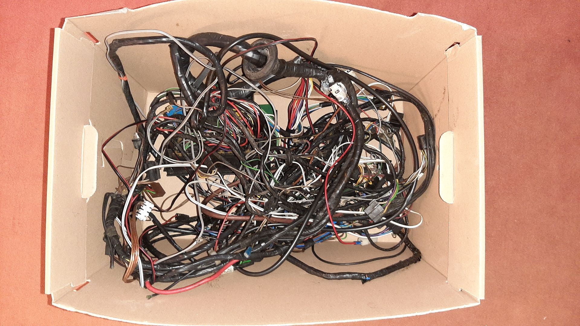

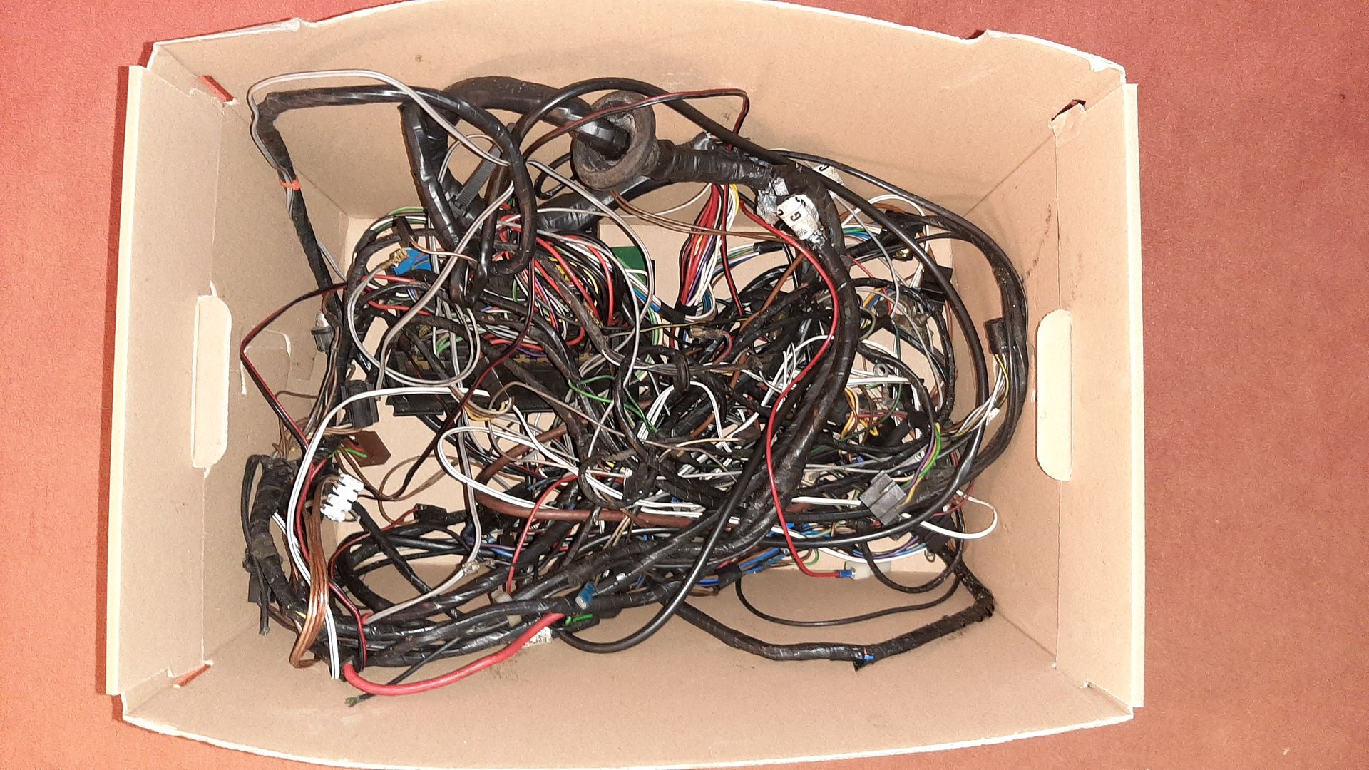

    Ich hätte noch einen kompletten Kabelbaum von einem ehemaligem 1,3S GLS Tacho mit Zusatzinstrumenten liegen; würden diesen bei entsprechendem Gebot aber nur komplett abgeben. Den Stecker werde ich hier nicht abschneiden.
    Der Kabelbaum stammt aus einem verunfallten Kadett D mit gerade mal 32´tkm.
