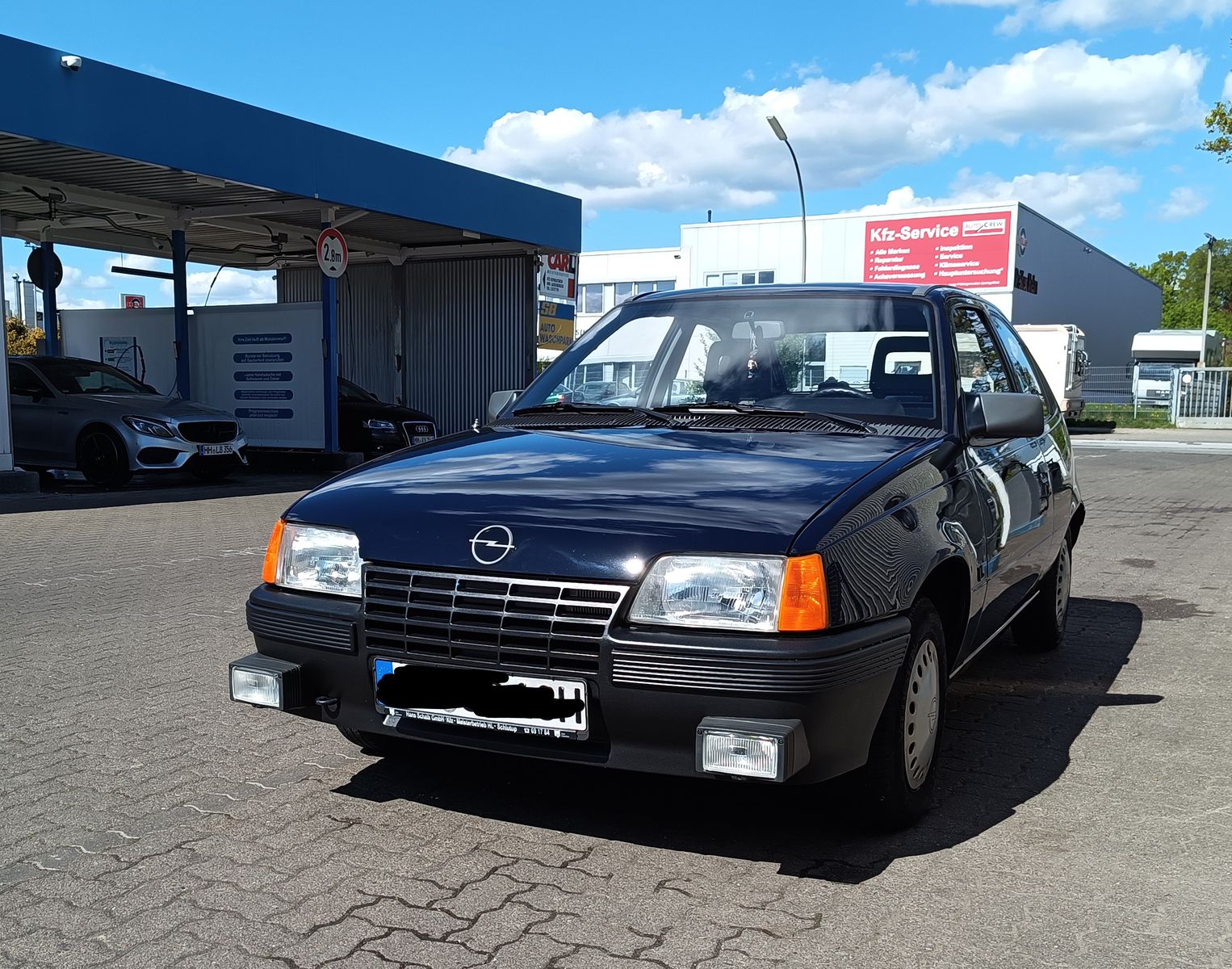

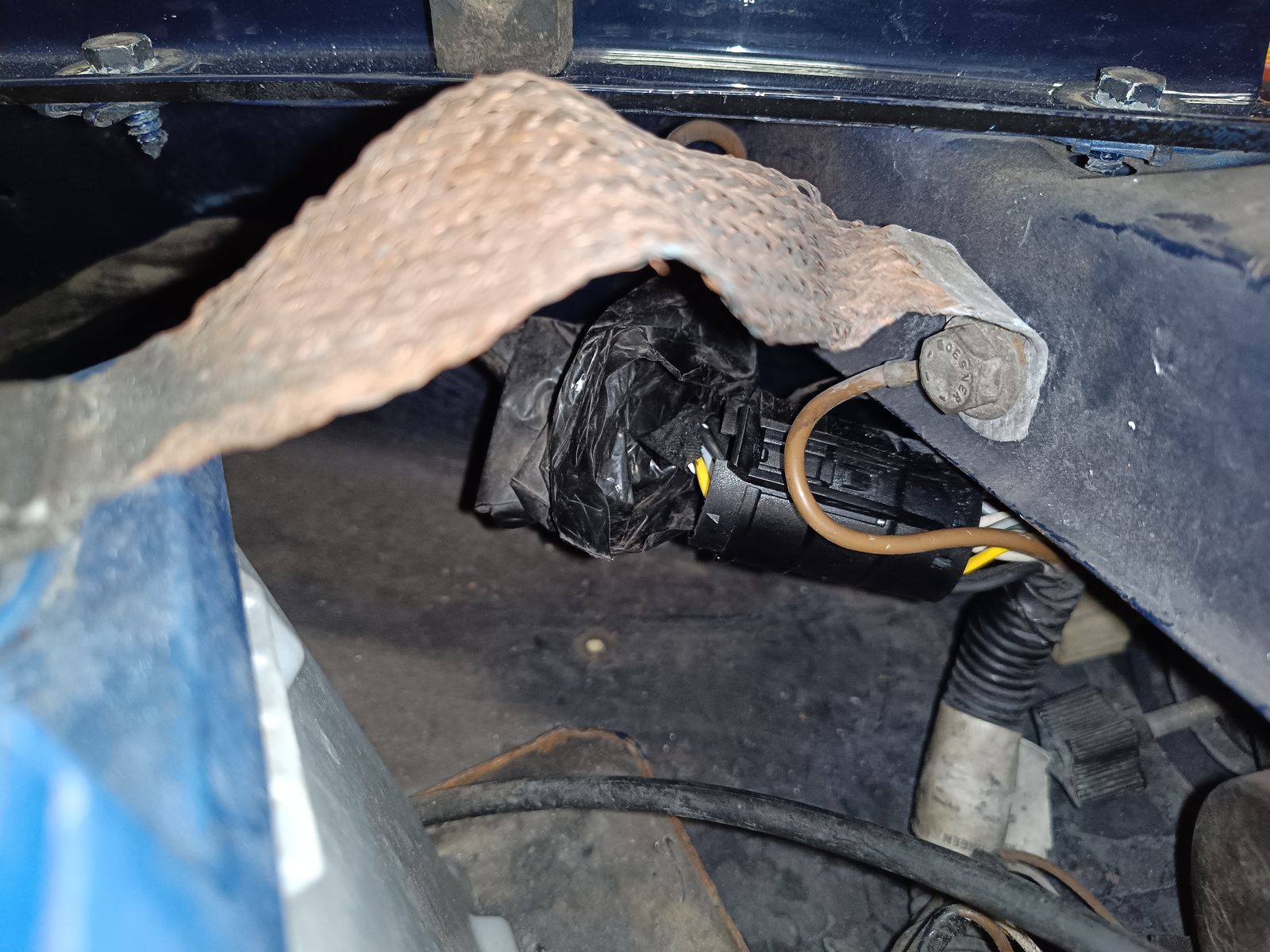

    Moin, ich habe mir vor kurzem einen originalen Nebelscheinwerfer umrüstsatz gekauft. Ich habe einen Kadett E LS ohne Facelift weshalb die Nebelscheinwerfer vor die Stoßstange kommen. Schalter und Relais hab ich schon eingebaut da die Kabel schon vorgelegt wurden. So weit so gut. Jetzt stellt sich mir nurnoch die Frage wo ich die Nebelscheinwerfer anschließen kann und ob da schon was vorverlegt ist und wo ich den Stecker finde.
    Laut Stromlaufplan soll da ein Stecker sein. Nur wo der ist weiß ich leider nicht.
    Vielleicht hat jemand von euch da schonmal Erfahrungen gesammelt.

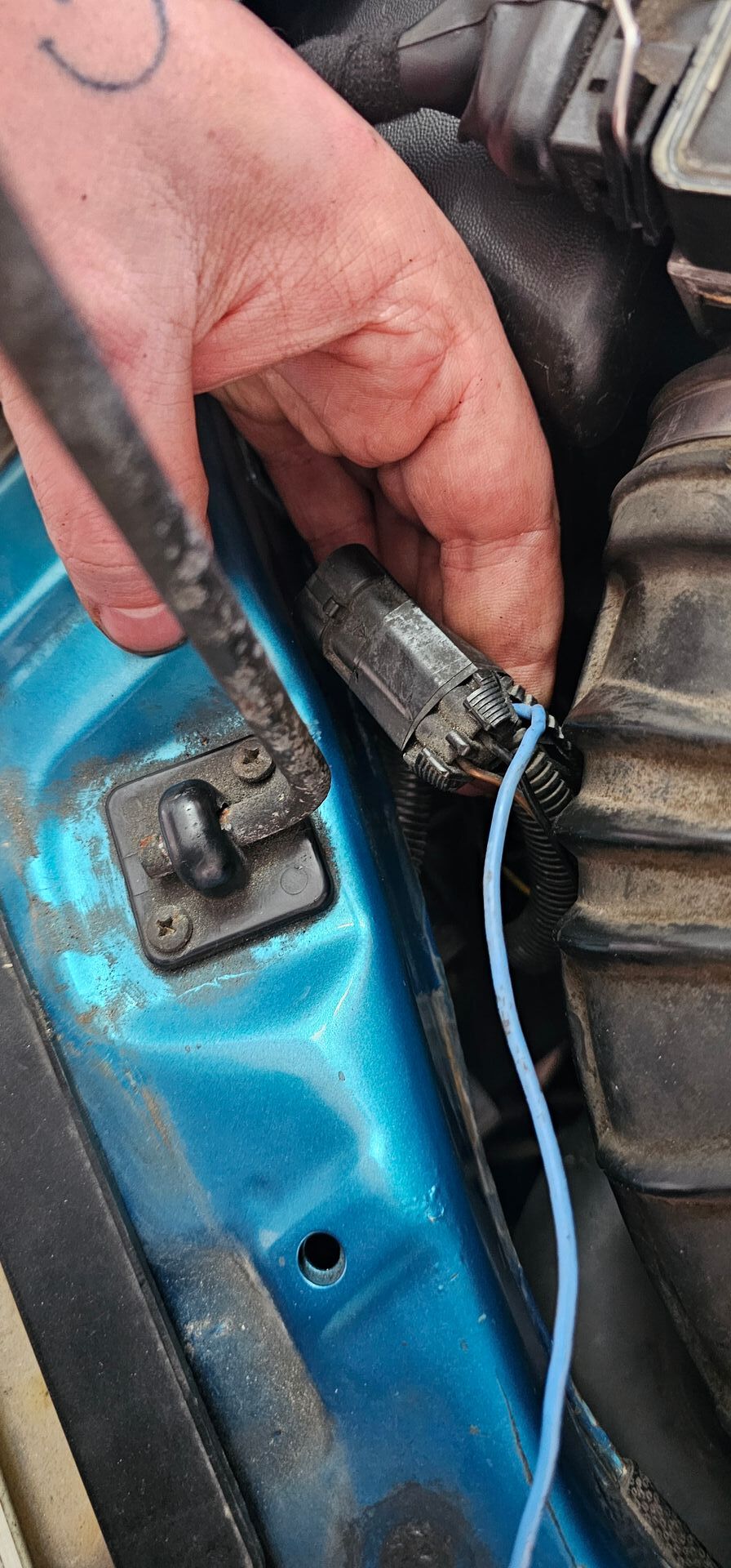

    Schau mal in der Nähe der Scheinwerfer. Dort sind die Stecker an den Kabelbaum gewickelt, wenn sie vorgerüstet sind.

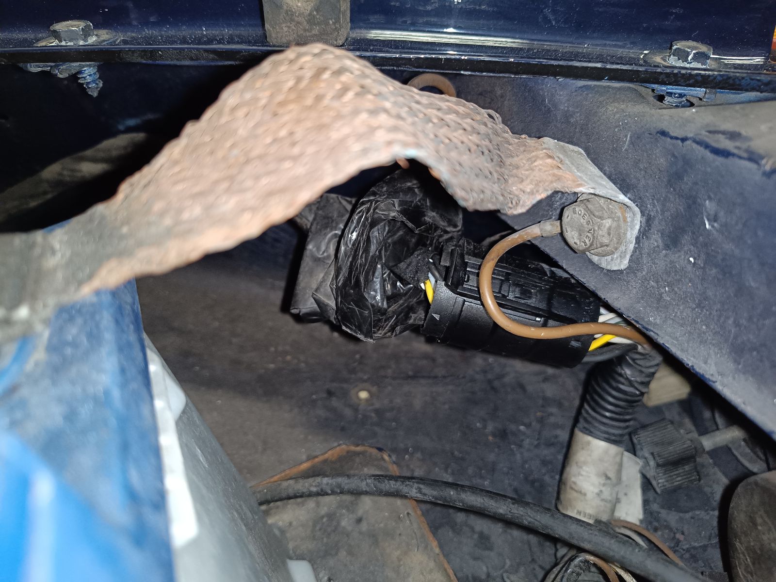

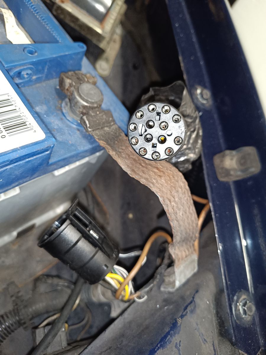

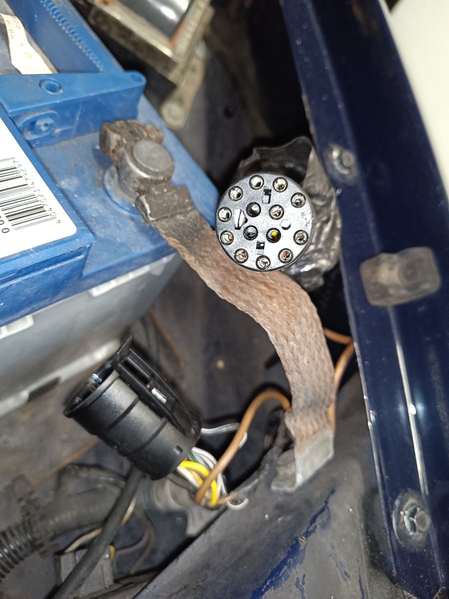

    Ich glaube bei mir müsste der Kabelbaum für die Scheinwerfer auf der rechten Seite neben der Zündspule längslaufen. Dort hab ich auch schon einen vielpoligen Stecker unter einer Folie gefunden. Müsste ja dort demnach sein.
    Ich hab ja nicht die Scheinwerfer zum reinbauen sondern die zum vorne draufsetzen. Kannte ich so auch noch nicht und hab auch noch keinen damit gesehen
