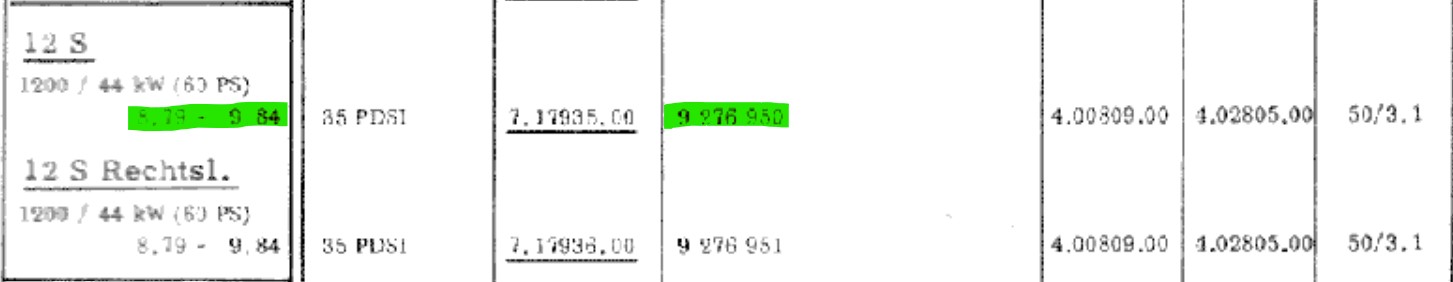

    Anbei eine Einstell- und Prüfanleitung aus dem Opel Werkstatthandbuch für den Vergaser 35PDSI wie er auf dem 12S Motor des Kadett D verbaut ist.
    Vergaser PDSI.pdf
    Ich empfehle Dir, den Vergaser nach der Grundeinstellung in einer Werkstatt Deines Vertrauens feinjunstieren zu lassen; alles andere sind nur halbherzige Einstellversuche.
    Gruß Strahli

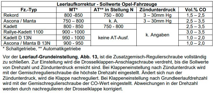

    Hier die damaligen CO Einstelldaten:

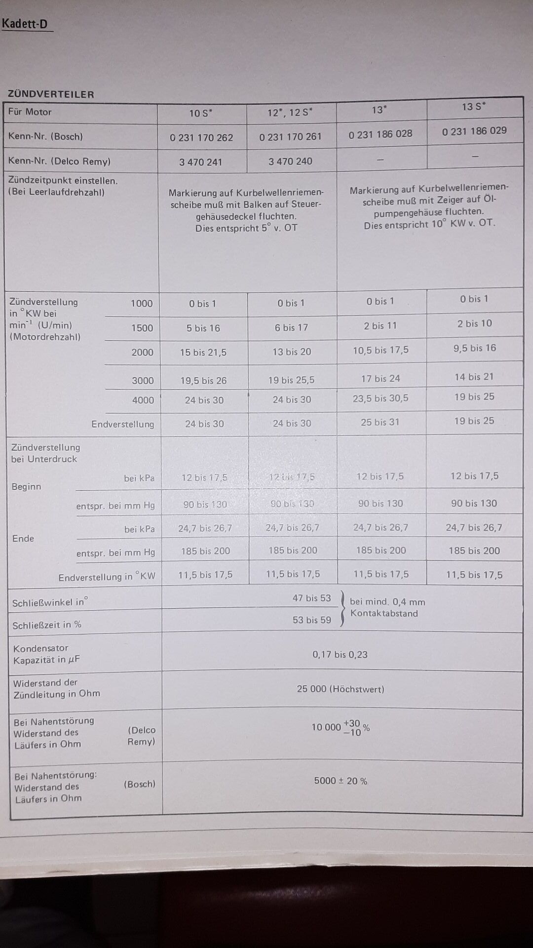

    Zündverteilerdaten:
