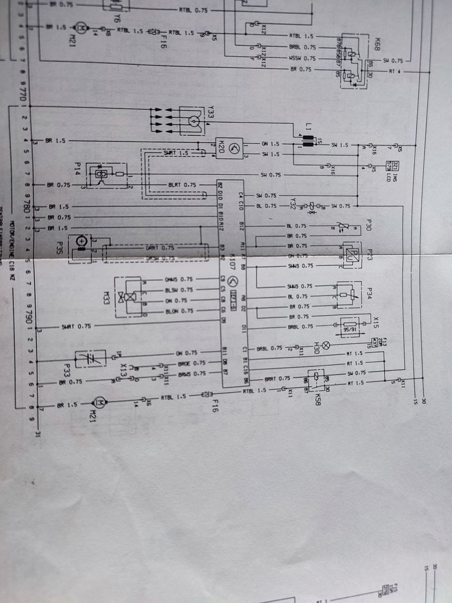

    Hat jemand einen Elektroplan von dieser Variante ?
    Ich habe die Version mit dem Induktivgeber an der Kurbelwelle. Steuergerät hat 2Stecker (2x16 Pin und 2x12Pin)
    Meine Pläne beziehen sich auf die Variante mit dem Hallgeber im Verteilergehäuse und damit tappt man halt im Zwielicht

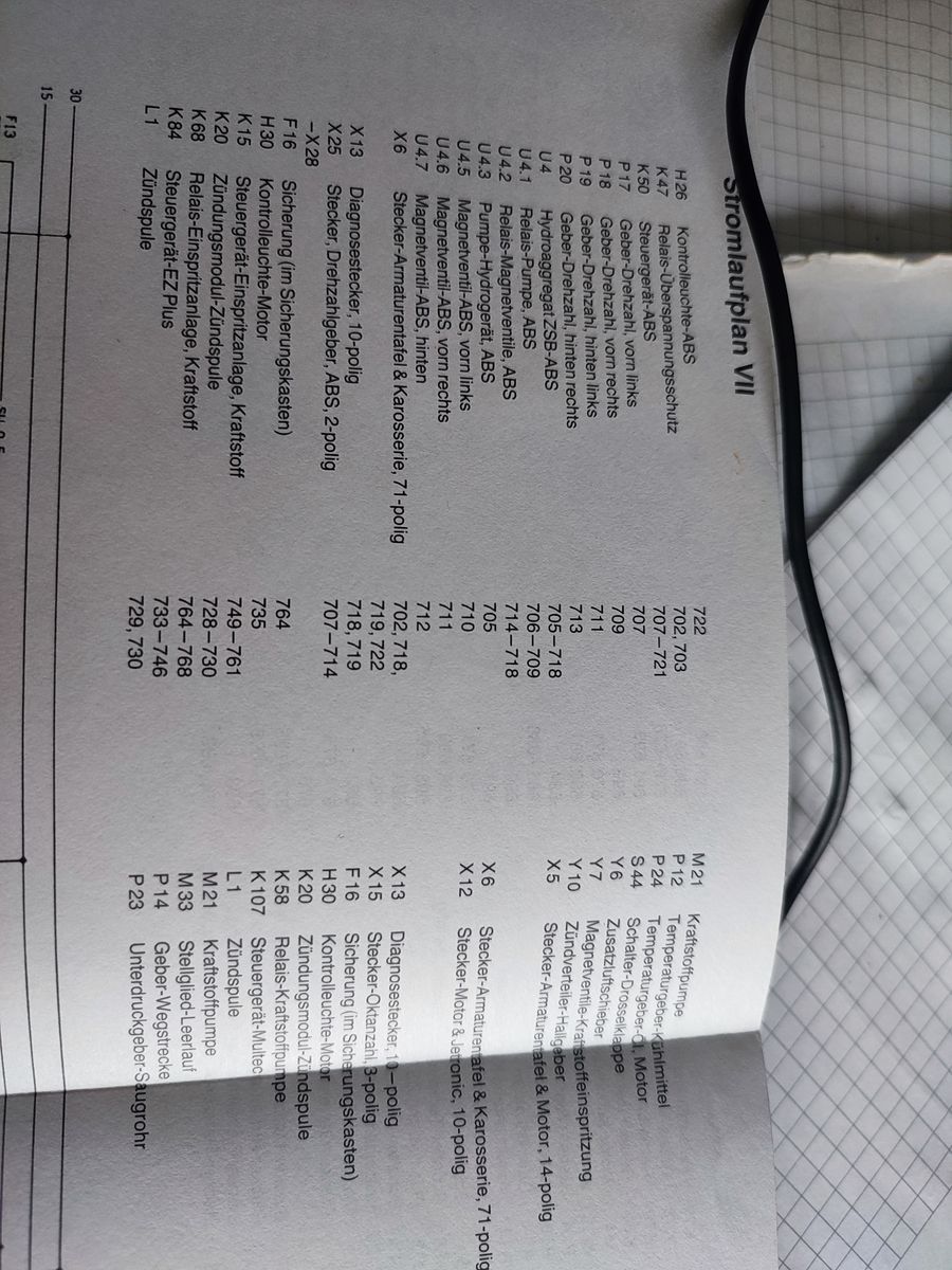

    Hier der Schaltplan zum C18NZ
    Mein Fuhrpark:
    4-Rädrig:'90er Kadett E 1.4i Life 5-Türer EZ mit DDR-Stempel
    2-Rädrig: '04er Yamaha FZS 1000 Fazer '82er Simson S51 B2-4
    Spitze, danke für die Pläne.
    Vielen lieben Dank :thumbup:
    P 14 ist der Wegstreckensensor, sieht nach open Collektor Schaltung aus.
    Dann müsste er doch anspringen, da dort nur nach Wegstrecke der B2 Impulsmäßig auf Masse gelegt wird.
    Ich probier es aus.
