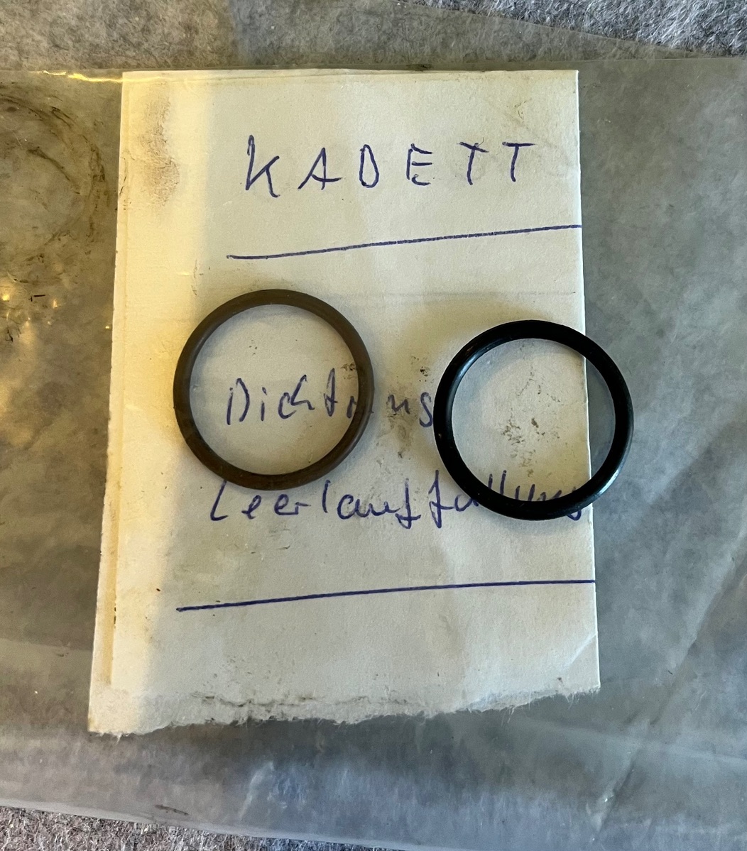

    Hallo das Sprühbild kann man ja schlecht beurteilen ,man sieht ja nur den zerstäubten Kraftstoff auf der Drosselklappe "tanzen"Was ich bräuchte die Abmasse des O Ringes vom Leerlaufsteller :thumbup: Thanks Thomas

    die Teilenummer bei Opel ist:
    17082049 8 17 557
    Dichtung, Ring, Leerlaufdrehzahl-Regelmotor
    Kann dir aber nicht sagen, ob der O-Ring noch bestellt werden kann.

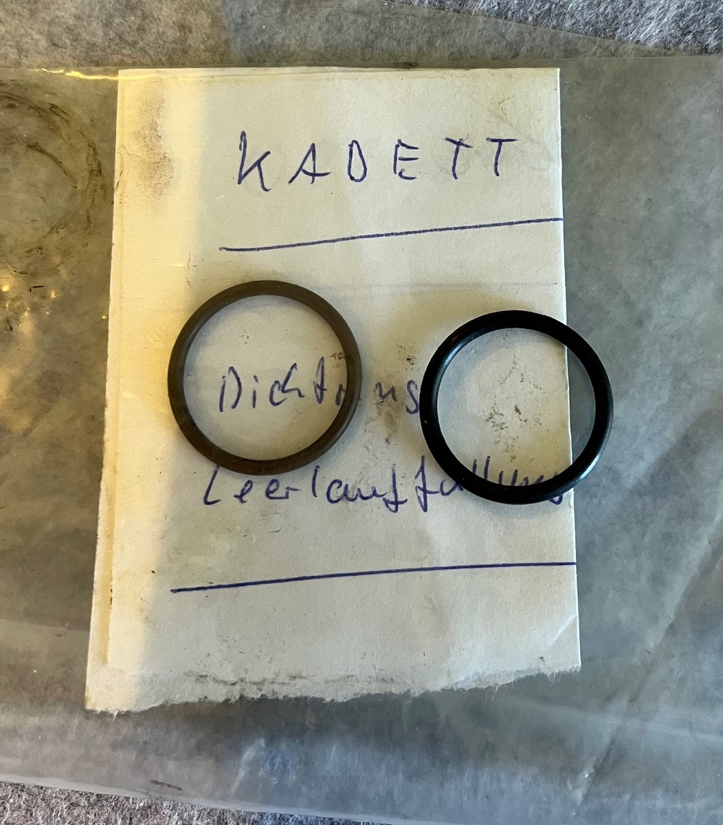

    Habe eine O-Ring da und folgende Maße gemessen. 23 mm außen und eine Stärke von 1,75 mm (ohne Gewähr)
    Vielleicht könnte man auch einen O-Ring für eine Ölablaßschraube nehmen. Für meinen Astra G ist das die Größe: außen 22 mm und 2 mm dick.
    Auf dem Foto sieht du den braunen O-Ring, der ist der Richtige, daneben der schwarze ist für die Ölablaßschraube.
  • #13
    Dankeschön für die schnelle Unterstützung ,habe in meinem O Ring Sortiment etwas passendes gefunden.Wird im Anschluss gleich wieder eingebaut 👍☀️ Erstmal Päuschen und bischen Magnesium und dann geht's weiter
