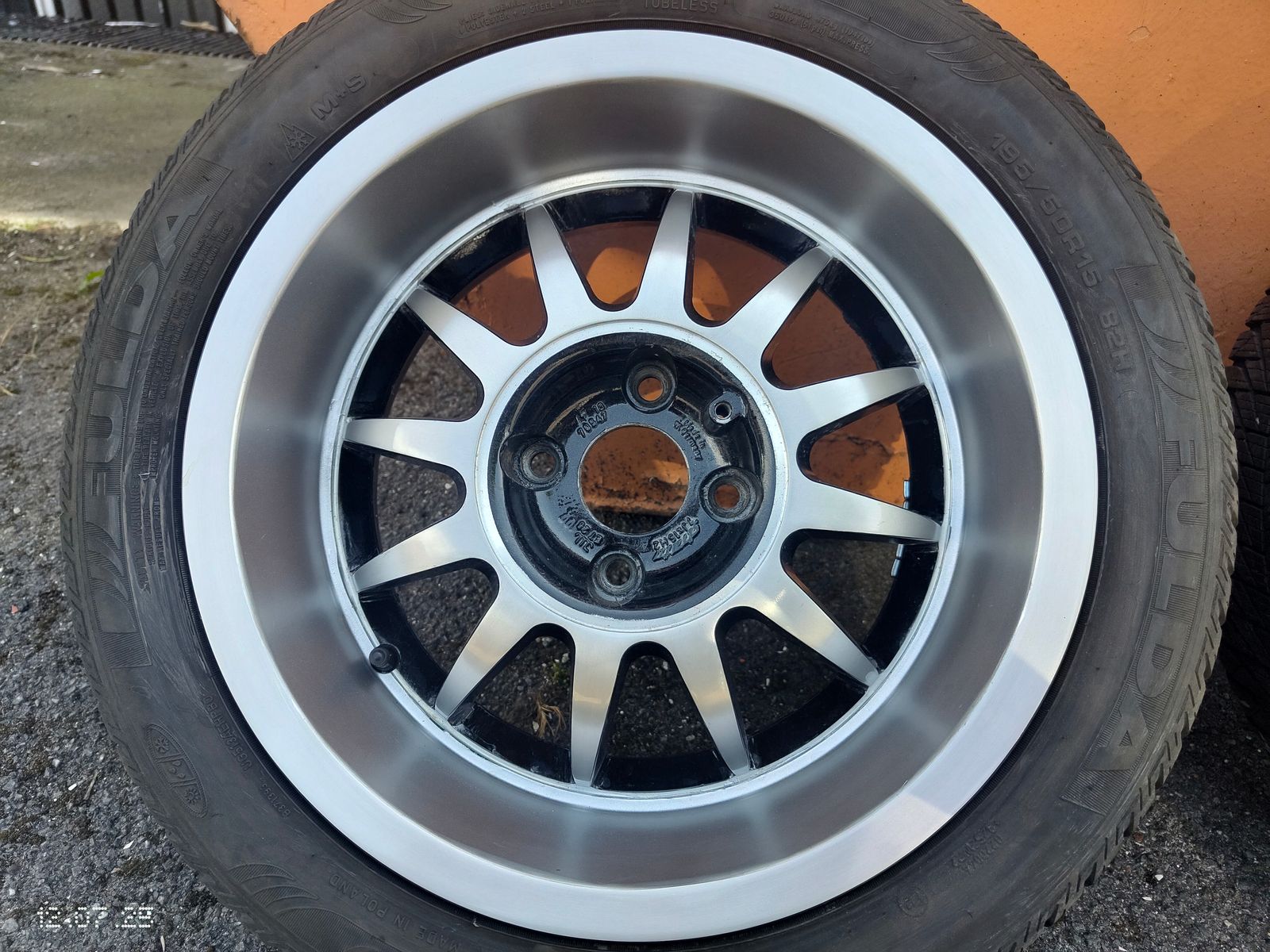

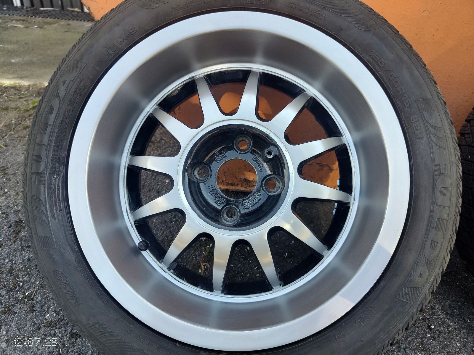

    Guten Tag zusammen, ich bin neu hier und hoffe dass mir hier geholfen wird. Ich habe einen Kadett E GSI Cabrio und möchte meine Strato Felgen eintragen lassen
    (15Zoll, LK 4x100, ET25) , welche ich mir für kleines Geld gekauft habe. Nun habe ich folgendes Problem. Ich finde leider die KBA Nummer nicht und habe auch keine Papiere zu den Felgen. Ich wäre sehr dankbar wenn mir jemand weiterhelfen könnte. Vielleicht hat ja schonmal einer diese Felgen gehabt o.Ä. :saint:

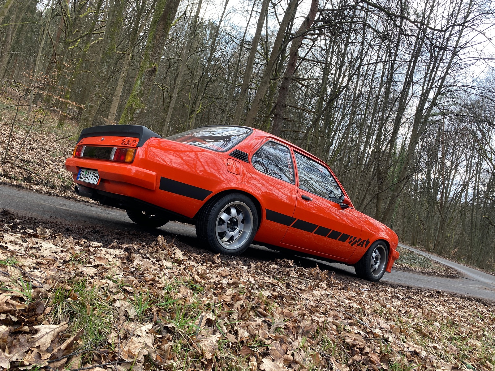

    Ich selbst fahre ähnliche von Strato auf meinen Ascona.
    Größe könnte die selbe sein, 7x15, ET weiß ich gerade nicht.

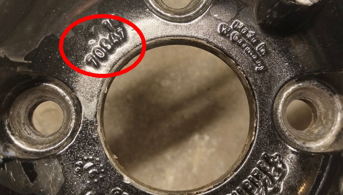

    Hallo Marvin,

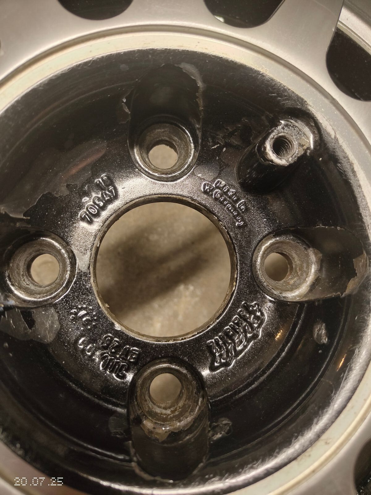

    die von Dir gesuchte KBA Nummer ist direkt vor Deiner Nase, diese findest Du auf der Felgennabe, diese Lautet: 70547

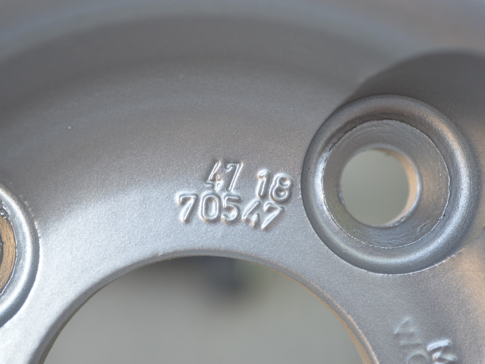

    Das ist aber nicht die KBA Nr. Du solltest mal googln. Das ist die Teilenummer der Felge 1870547.
    Nur Felgen mit einer ABE haben eine KBA Nr. Es gibt sehr viele Felgen mit Teilegutachten. Und Felgen mit Teilegutachten haben keine ABE und somit keine KBA Nr.

    Die Nummer auf der Felge ist nicht die KBA-Nummer sondern sich laut Gutachten die Typ-Nummer.

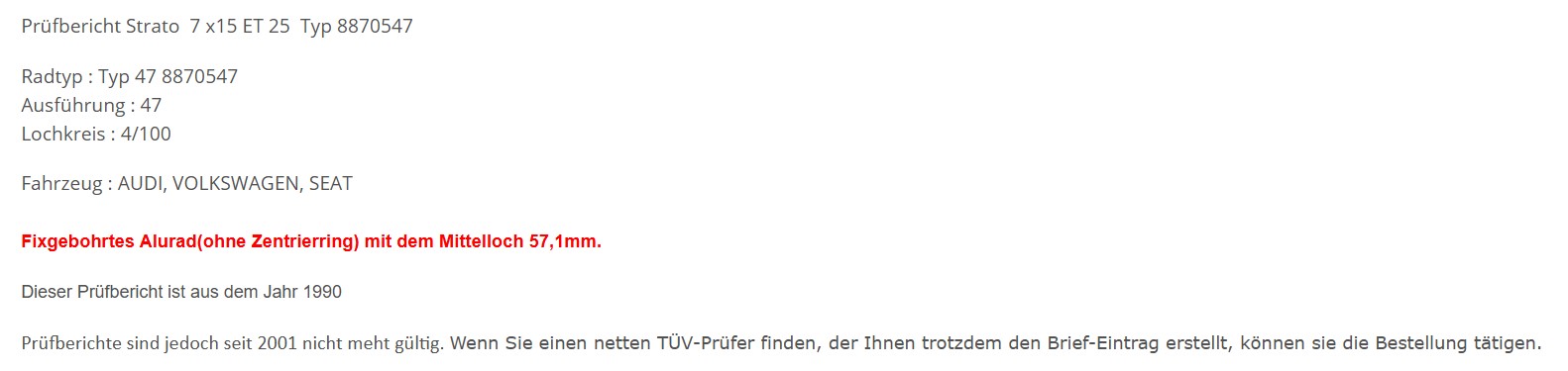

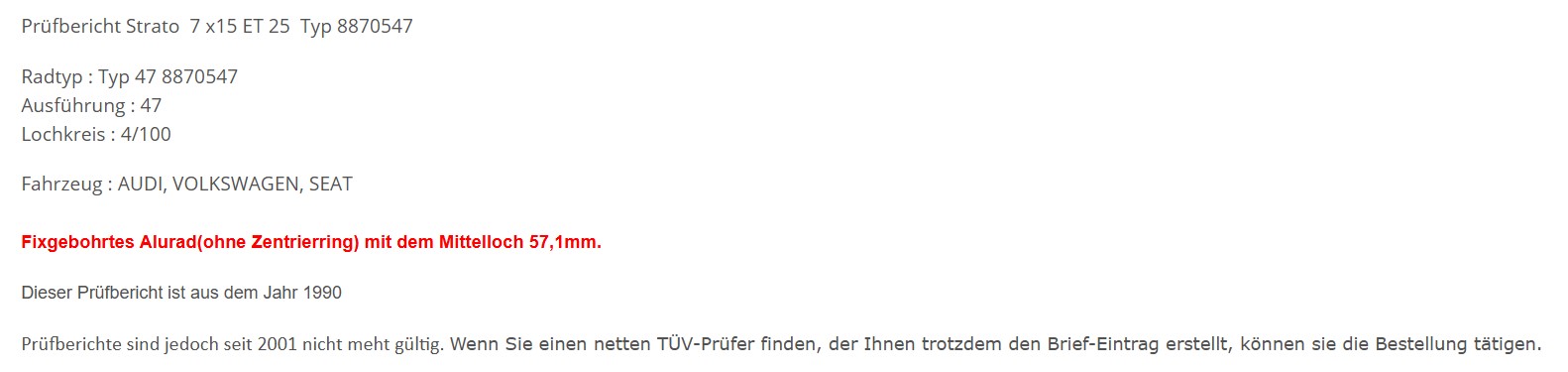

    Habe gerade mein Gutachten heraus gesucht, ich habe leider nur die 8870525.
    Adresse steht folgende drin:
    A.T.U. Auto-Teile-Unger
    Dr.-Kilian-Straße 11
    92637 Weiden/Opf.
    Einfach mal googeln oder in einer Filiale vorbei gehen. Ich musste damals nichts bezahlen sondern hatte was in die Kaffeekasse gegeben.
