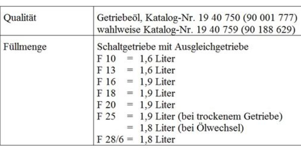

    Die Getriebe der Fronttriebler haben leider keine Anlassschraube. Um das Öl abzulassen, musst du unten den Differentialdeckel abschrauben, Öl ablassen, Deckel reinigen und mit neuer Papierdichtung einsetzen.
    Auf der Fahrerseite siehst du dann die Kontrollbohrung, die mit einer Schraube verschlossen ist...
    Oben auf dem Getriebe sitzt beim Schaltturm eine Mutter mit Plastikkappe....dies ist die Getriebeentlüftung und darüber wird auch das neue Getriebeöl aufgefüllt. Rausdrehen und die korrekte Ölmenge einfüllen oder so lange Öl reinkippen, bis das überschüssige Öl aus der Kontrollbohrung läuft.
    Empfehlenswert wäre, dass du beim Getriebeöl auf 85w90 umsteigst, damit läuft das Getriebe ruhiger und lässt sich besser schalten.
    Hallo habe seit ca 2000 KM auf Mannol Typ 8109 Gear Oil umgestellt .75W-80 .Günstig und scheinbar für das Opelgetriebe sehr gut geeignet.Keinerlei Beanstandungen und super Schaltverbesserung.Grüsse Thomas 3 Liter haben bei mir gereicht
