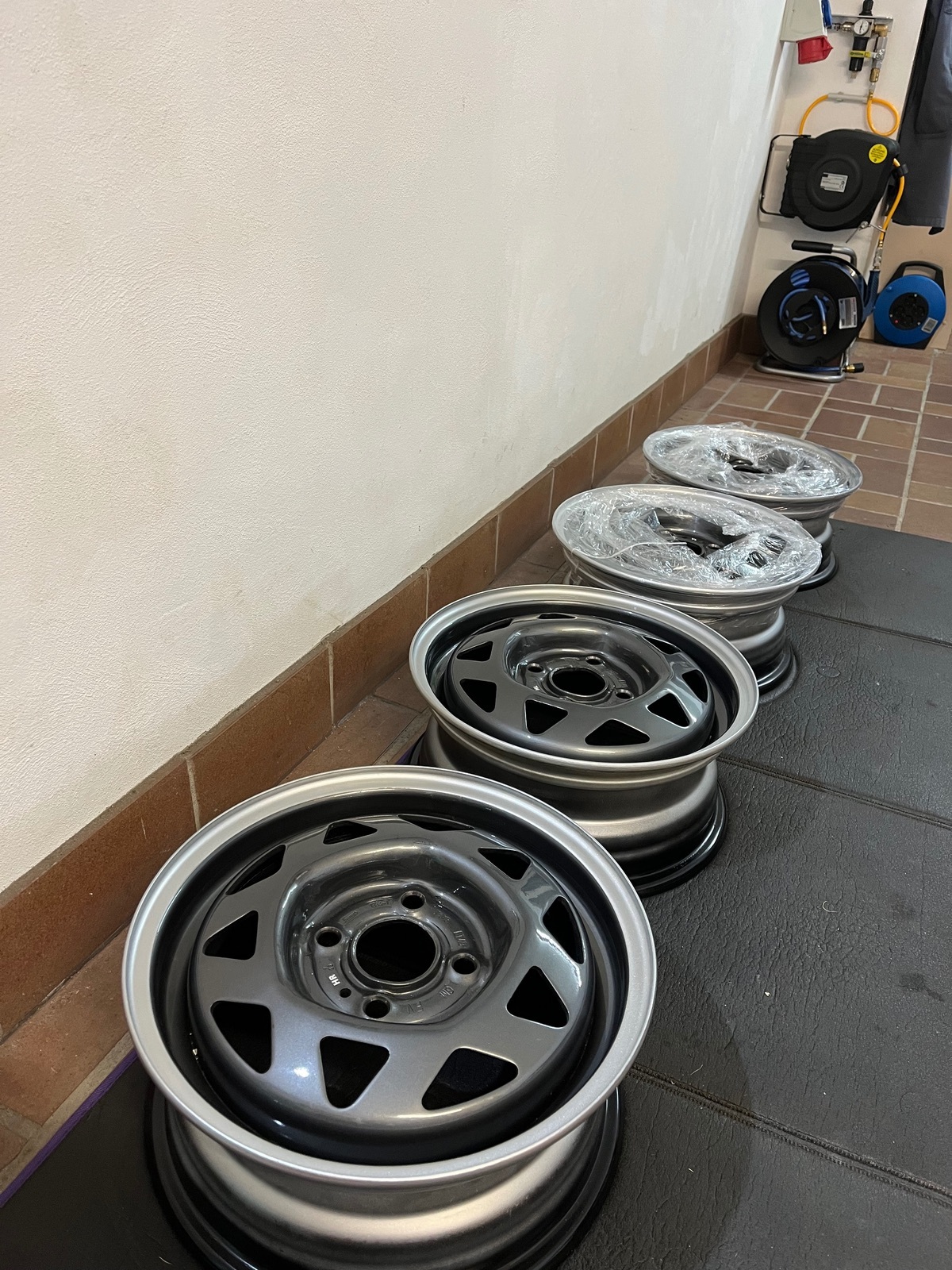

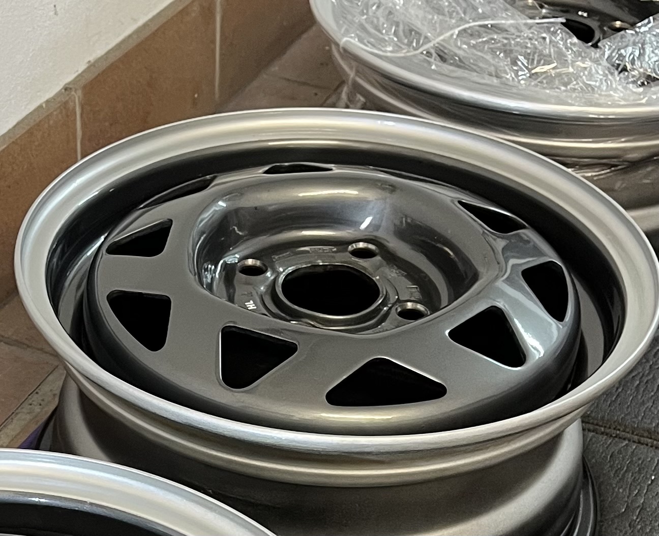

#14 Die alten Reifen sind abgezogen und die Felgen von 7/86 überarbeitet. Leichter Rost war nur stellenweise, wo die Reifenwulst gesessen hatte und kleine Macken im Bereich, wo die Gewichte angebracht waren.
Das Ergebnis kann sich sehen lassen.

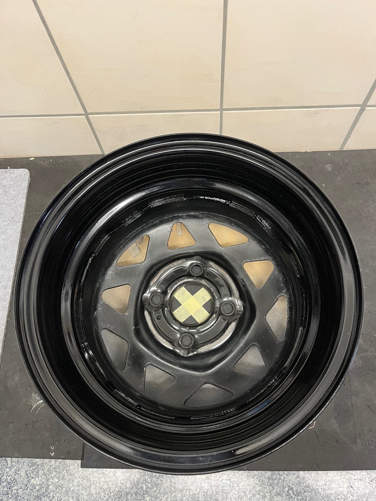

Von innen habe ich die Felgen geschliffen, grundiert und in schwarz übergesprüht.
In der nächsten Woche werden die Reifen bestellt und aufgezogen.

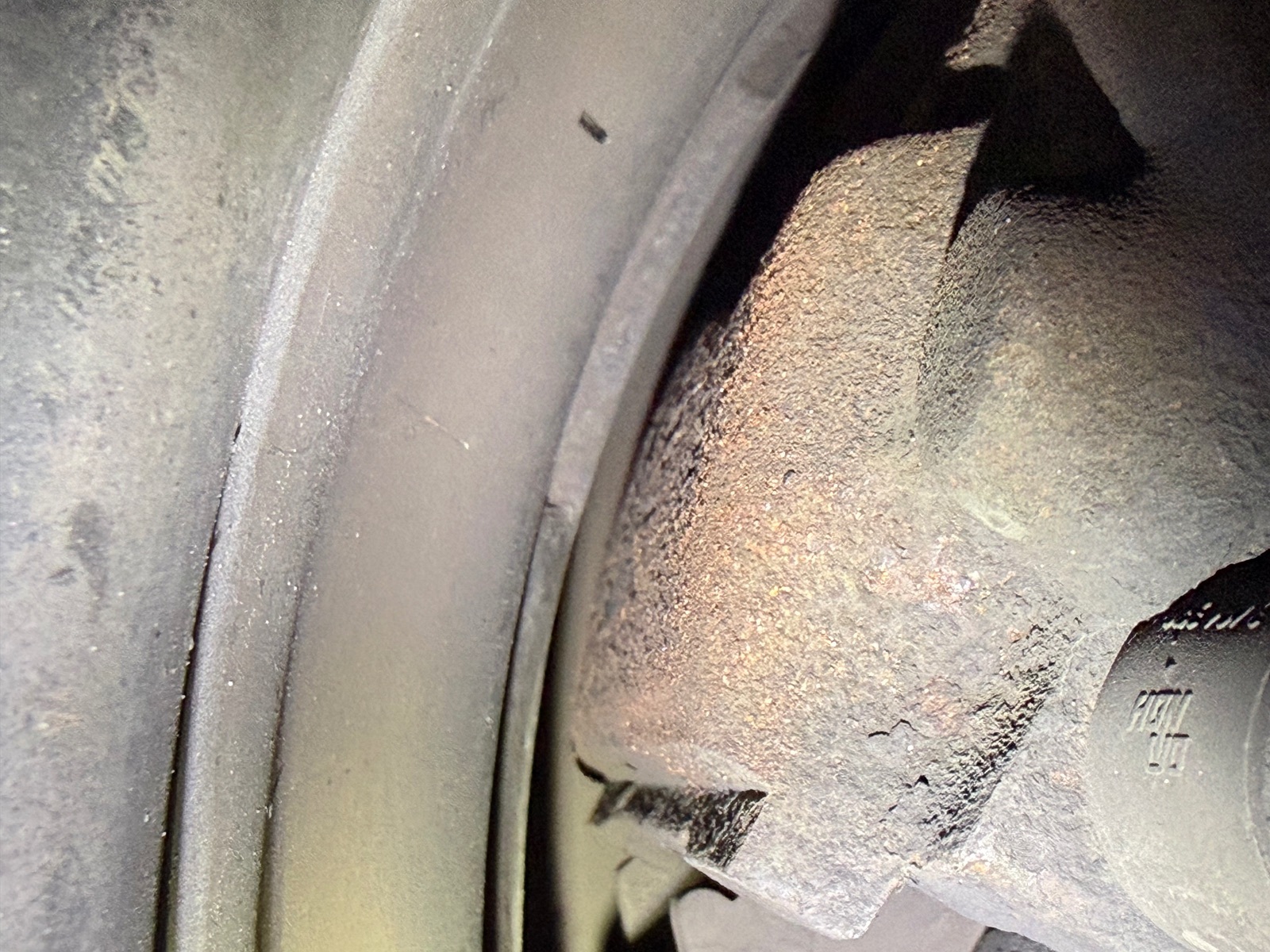

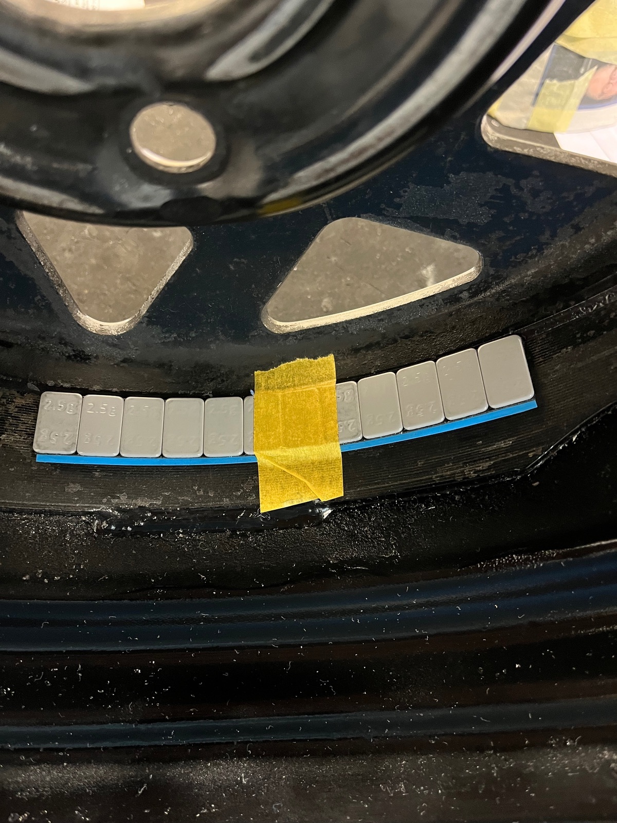

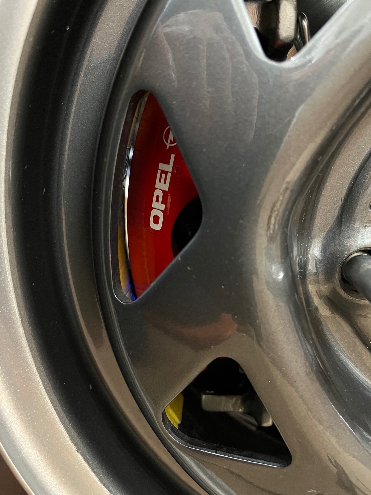

Mein Reifenhändler möchte versuchen, diesmal Klebegewichte zu verwenden. Bei den Sportstahl-Felgen mit der ET49 müsste es klappen. Teste es aber noch, ob dann genügend Platz im Bereich des Bremssattels bleibt.
