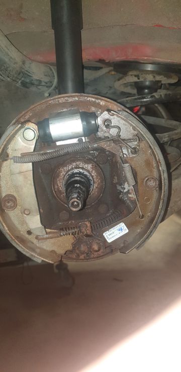

    Bei meinem Neuaufbau habe ich vier neue Bremszylinder verbaut - einer hat sich bereits nach einer Woche verabschiedet.
    Zuerst hatte ich die Ursache nicht gefunden, bin dann aber an der Bremszylinder gegangen und siehe da, der ging nicht mehr zurück.
    Da ein Reparaturversuch scheiterte, wurde nochmal ein Neuteil verbaut - seitdem ist Ruhe. :)

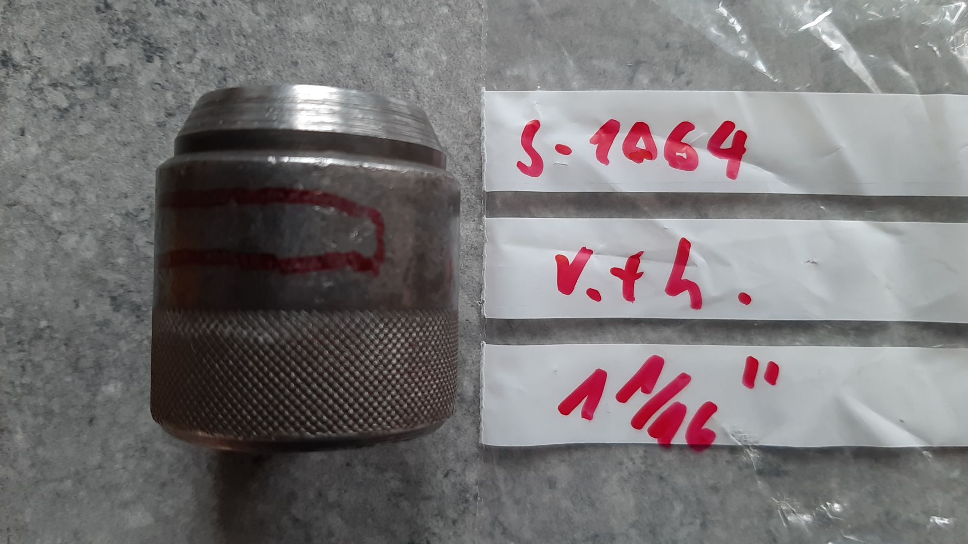

    Bremszylinderlaufbahnen nach zu hohnen empfiehlt sich immer, neu fetten und dann mit Montagehülsen, die Bremszylinderkolben ohne Beschädigung der Manschetten in die Bremszylinder schieben. Ohne Montagewerkzeug können die Gummilippen beim Einsetzen umknicken oder an scharfen Kanten verletzt werden.

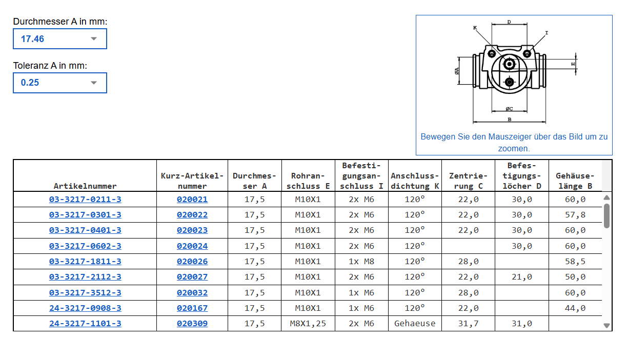

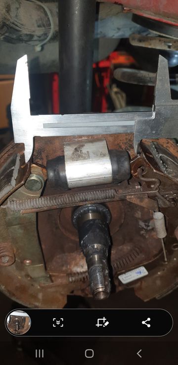

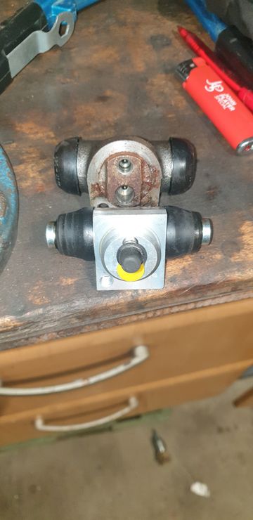

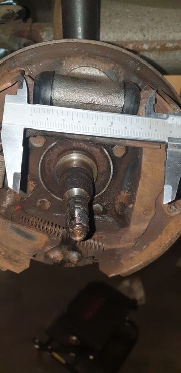

    Mit den Radbremszylinder Varianten aus Aluminiumgehäuse mit Edelstahlkolben habe ich noch nicht zu tun gehabt, diese wurden nach meiner aktiven Zeit eingeführt und gibt es für meine Fahrzeuge noch nicht, habe jedenfalls noch keine gefunden.
    Gibt es diese auch für die kleinen 9/16 Zoll = 14,287 mm Bremszylinder?

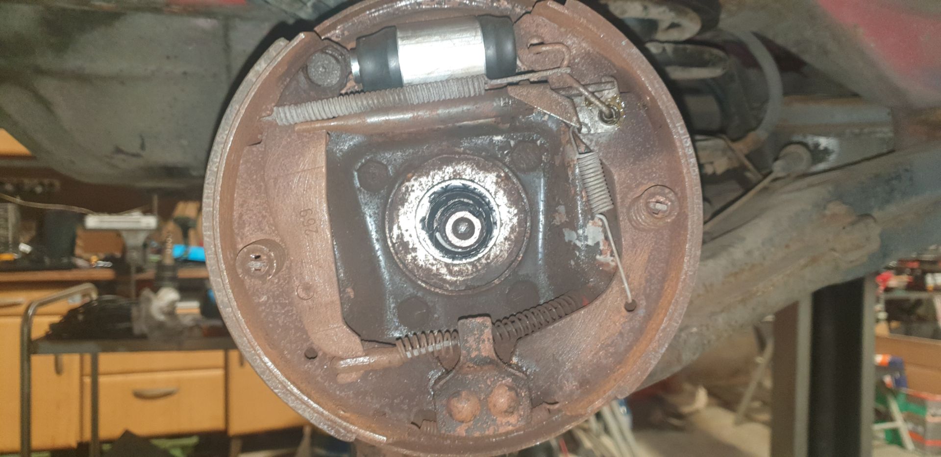

  • #14

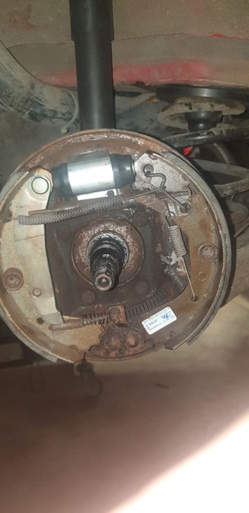

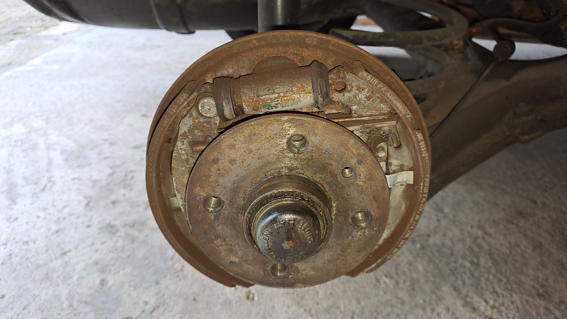

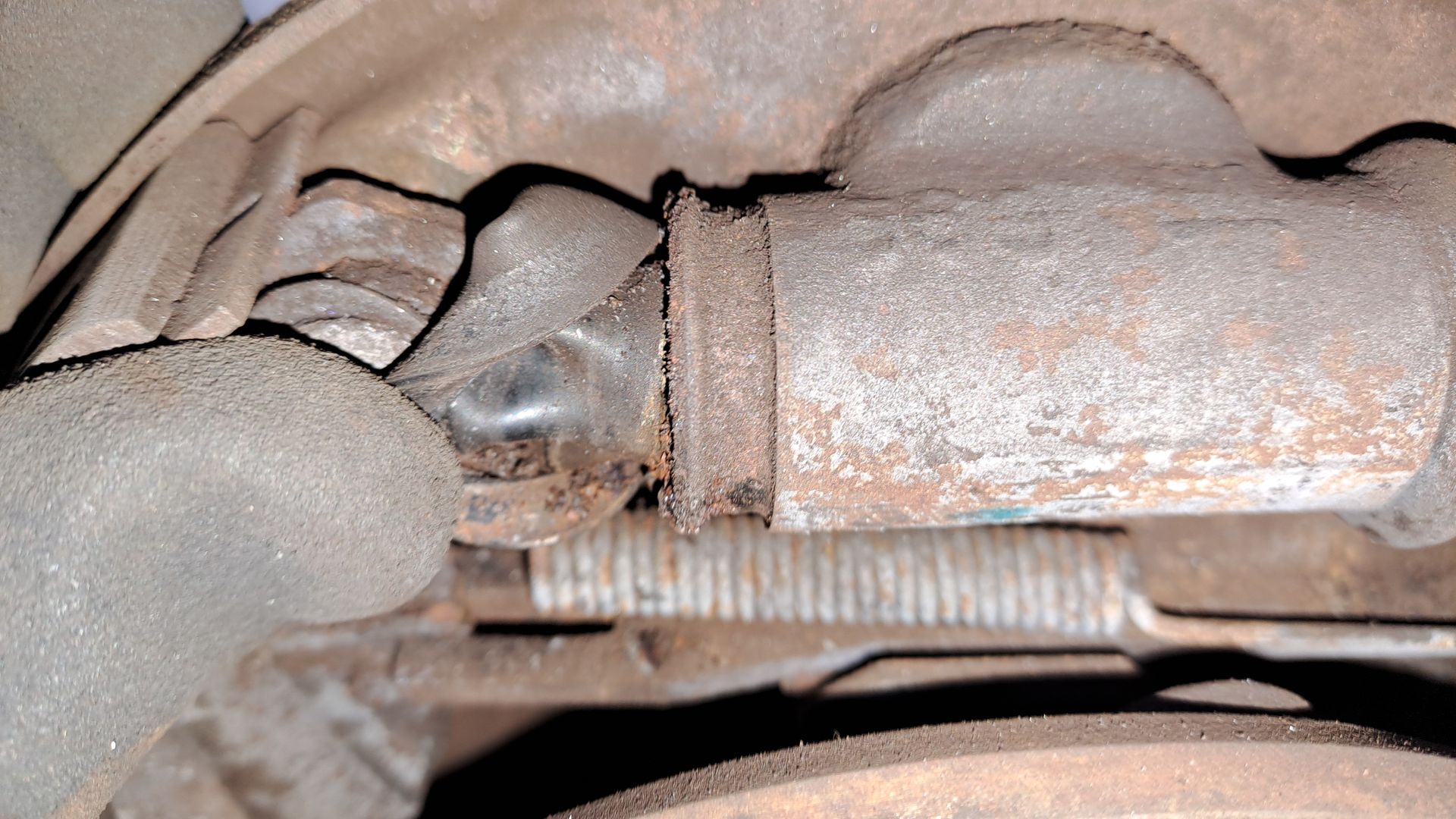

    So etwas hatte ich mir bereits gedacht, musste eine meiner Bremstrommeln vor 3 Monaten auch mit dem Hammer überreden ihren fest angestammten verlassen zu wollen. Bei mir pfiff einer der beiden Radbremszylinderkolben aus dem letzten Loch und war bereits kurz vor dem Absprung :D
    Dicken Bochum mach Dir keine Gedanken, dass sind typische Probleme für Standschäden. Die Bremszylinder waren vor 13 Jahren neu gekommen.

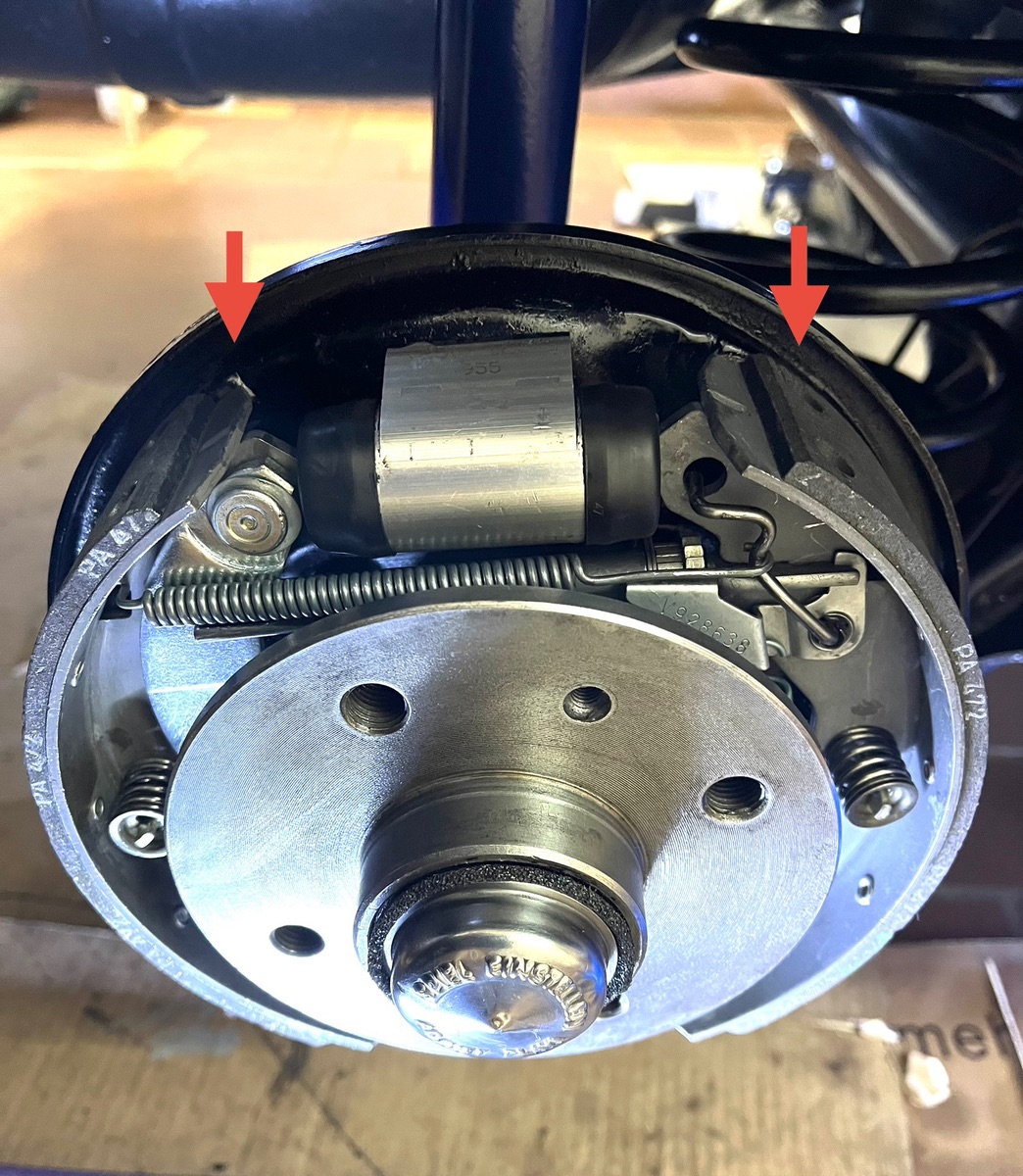

    Japp, dass ist korrekt und da passen bei den schmalen Bremsbelägen die größeren Radbremszylinder nicht, weil die mit ihren Mittenauflagepunkten der Kolben für die schmalen Beläge zu weit heraus stehen.
    Schade, danke für Deine Rückmeldung.
  • #18

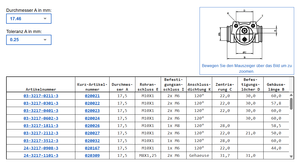

    so etwas kann man anhand eines Bildes nicht beantworten.
    Google mal über die Herstellerteilenummern die Funktionsabmaße der Radbremszylinder, sind z.B. auf den Seiten des Herstellers ATE dort über deren Suche zu finden.
