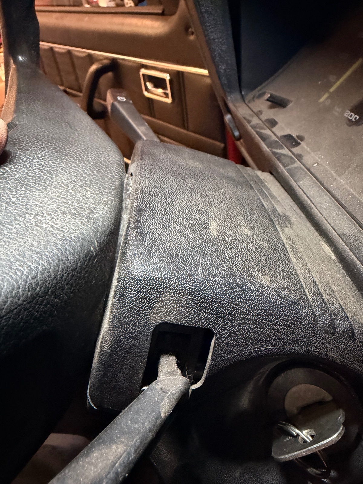

    Nach wie vor bin ich mit dem Zusammenbau des Kadett beschäftigt und habe offensichtlich ein kleines Problem:

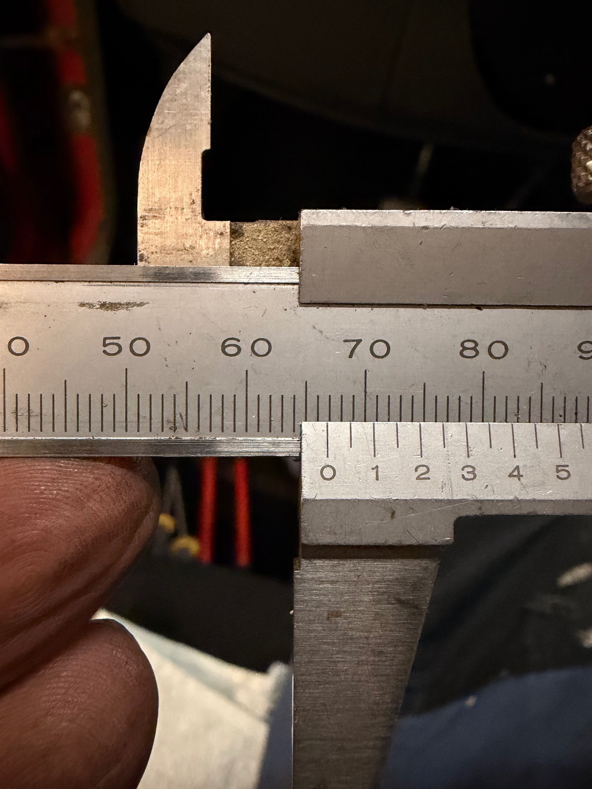

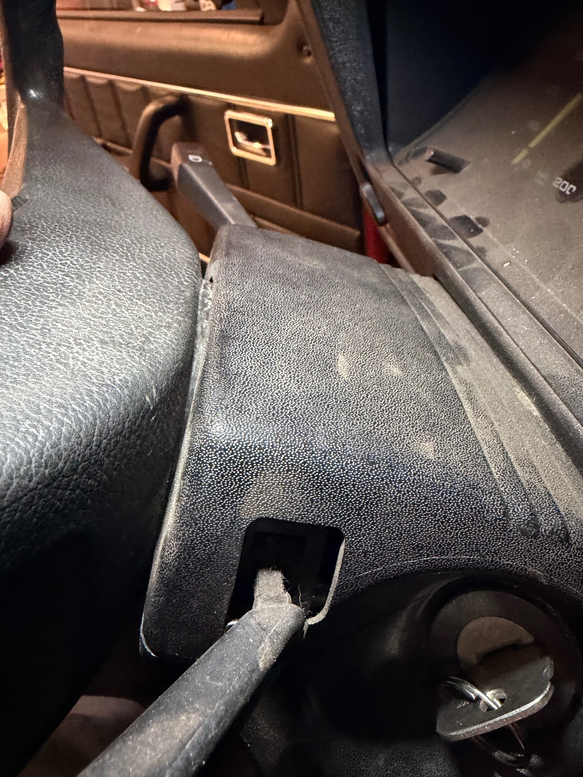

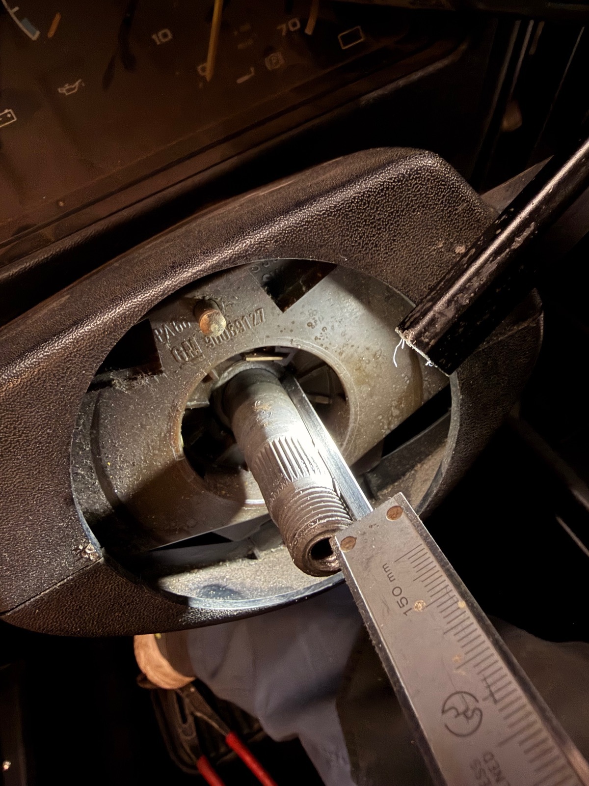

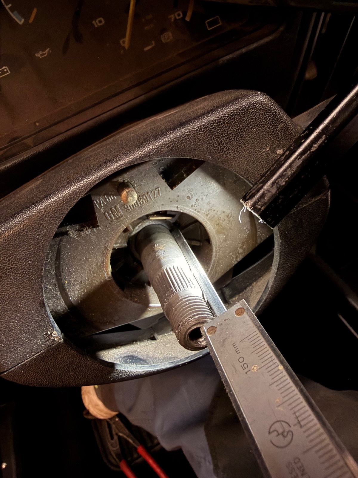

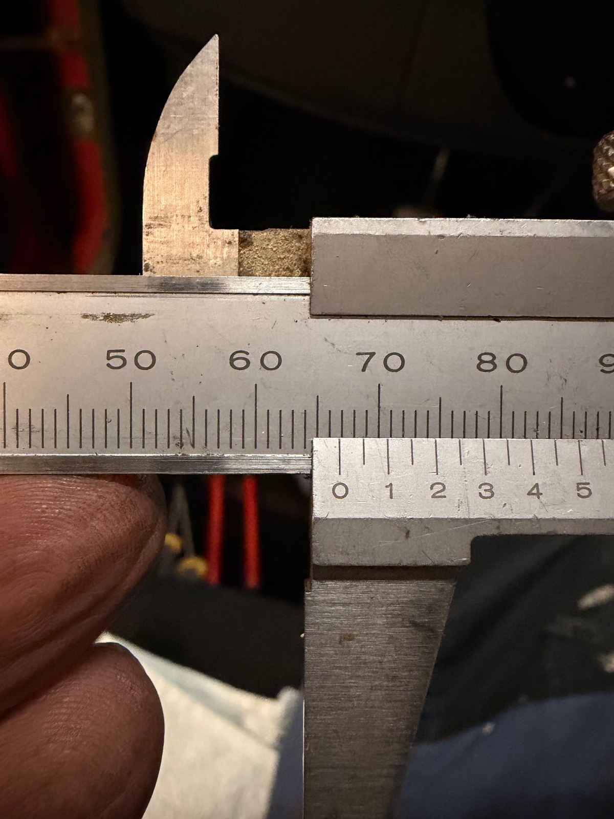

    wenn ich das Lenkrad auf die Spindel stecke, guckt das Ende der Lenkspindel bestenfalls 3 mm aus der Führung raus. Nicht daran zu denken, Feder, Sicherungsscheibe und Mutter aufzusetzen und anzuziehen. Auch sitzt das Lenkrad offenbar genau richtig an der Lenkradverkleidung:
    Irgendwie scheint mir die Lenkspindel nach unten gerutscht zu sein. Auf den Fotos sieht man, wie weit sie im Moment heraus schaut. Gemessen habe ich bis unten zur Scheibe.
    Wenn ich es richtig weiß, ist unten im Fußraum eine Sicherungsschelle. Wenn man die löst, kann man die Spindel etwas bewegen/ verschieben. Meine Frage ist, gibt es einen Sollwert, wie weit die Spindel oben rausschauen soll? Oder gibt es einen Fixpunkt, an dem man sich orientieren kann?

    Hast Du Schläge oder übermäßig Druck beim Einbau auf die Lenkspindelstange ausgeübt?

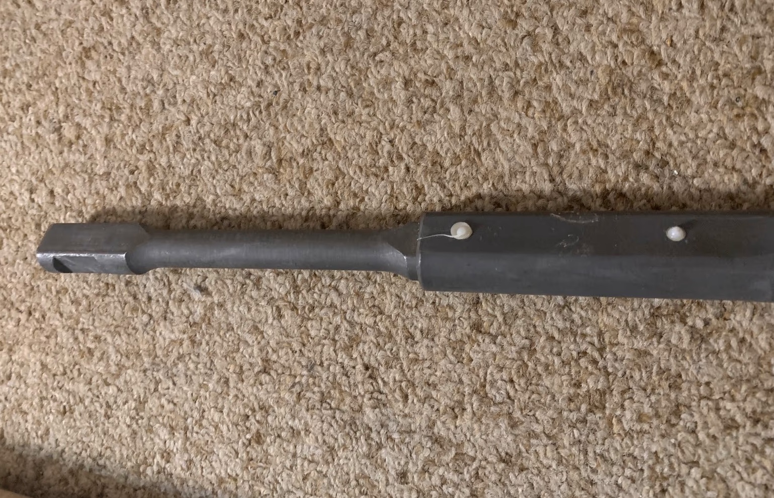

    So wie es für mich ausschaut, sind die Kunststoffnietsicherungen in der Lenkspindel abgeschert und die Lenkspindel ist nun zusammen geschoben.
    Die Schernieten sind für den Fall eines Unfallcrashs so ausgelegt, dass sie keine Scherkräfte aufnehmen können und dann brechen. Leider altert auch dieser Kunststoff zusehends und die Gefahr, dass beim Einbau diese Nieten bereits brechen, steigt mit zunehmenden Alter.
    Gruß Gerald

    Guten Abend…,
    das hört sich nicht gut an… das Lenkrad war bis heute lose auf die Spindel geschoben. Mit dem Auto muss ich ja ab und an rangieren und bin damit vor ein paar Tagen noch über den Hof gefahren. Vorhin hab ich das Lenkrad abgezogen und wollte alles zusammenschrauben. Und jetzt fehlen mir besagte Zentimeter.
    Wüst darauf rumgekloppt hab ich darauf nicht. Warum auch. Einen passenden Abzieher habe ich ja.
    Allerdings hab ich beim Endmontieren stark das Lenkrad auf die Spindel gedrückt, weil ich gedacht habe, das ich Zahn und Nut an Lenkrad/ Spindel nicht zusammengeschoben bekomme…wahrscheinlich hab dabei diese „Scheernieten“ zerlegt.
    Und watt mach ich nu? Kann man datt reparieren??
    Hiiilfe!!
    Da man nicht weißt, aus welchem Kunststoff diese Nieten sind, kannst die Spindel nur entsorgen, rein zum rangieren auf deinem Hof, kannst da was anderes rein machen, aber im Straßenverkehr ein NoGo.
