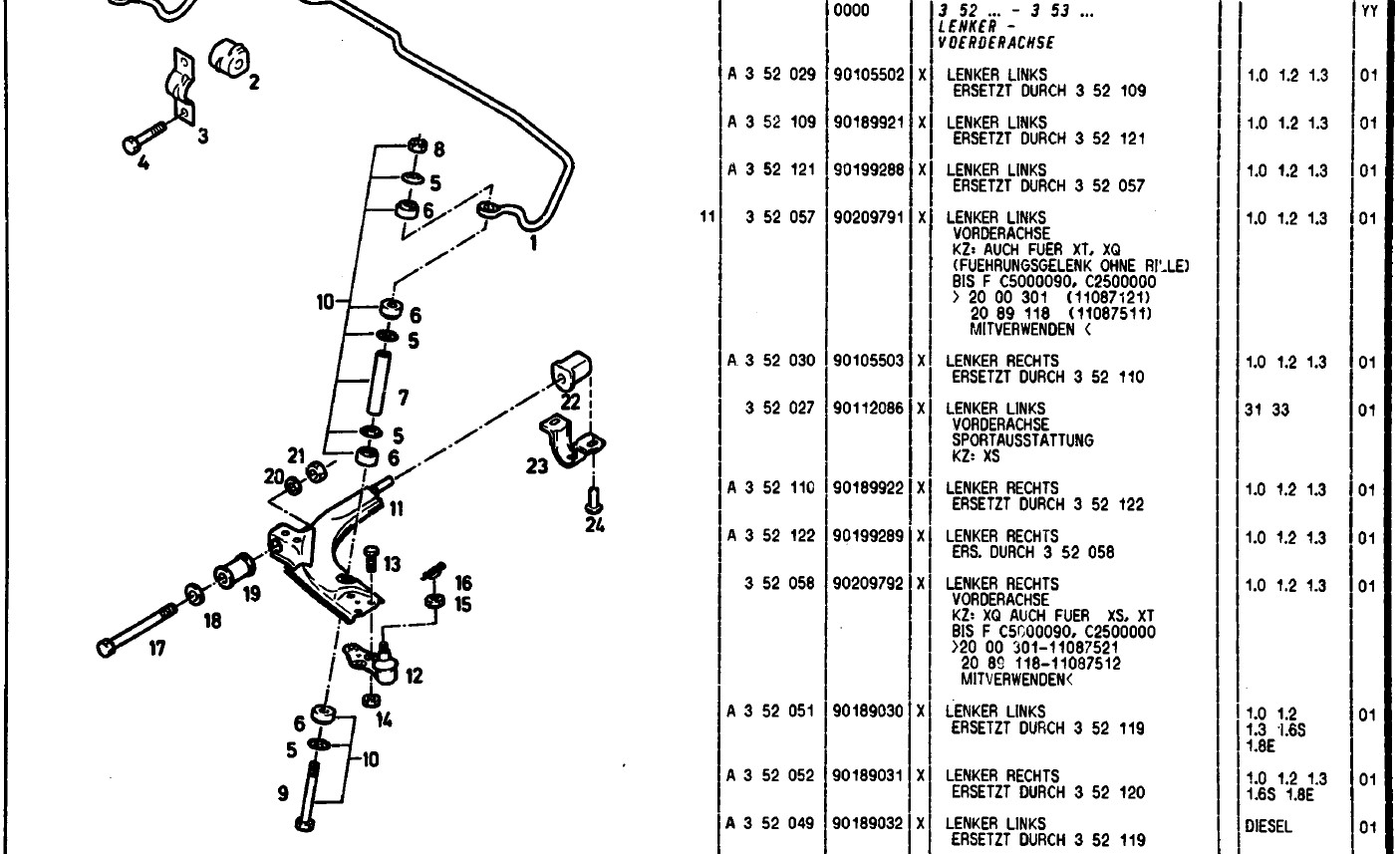

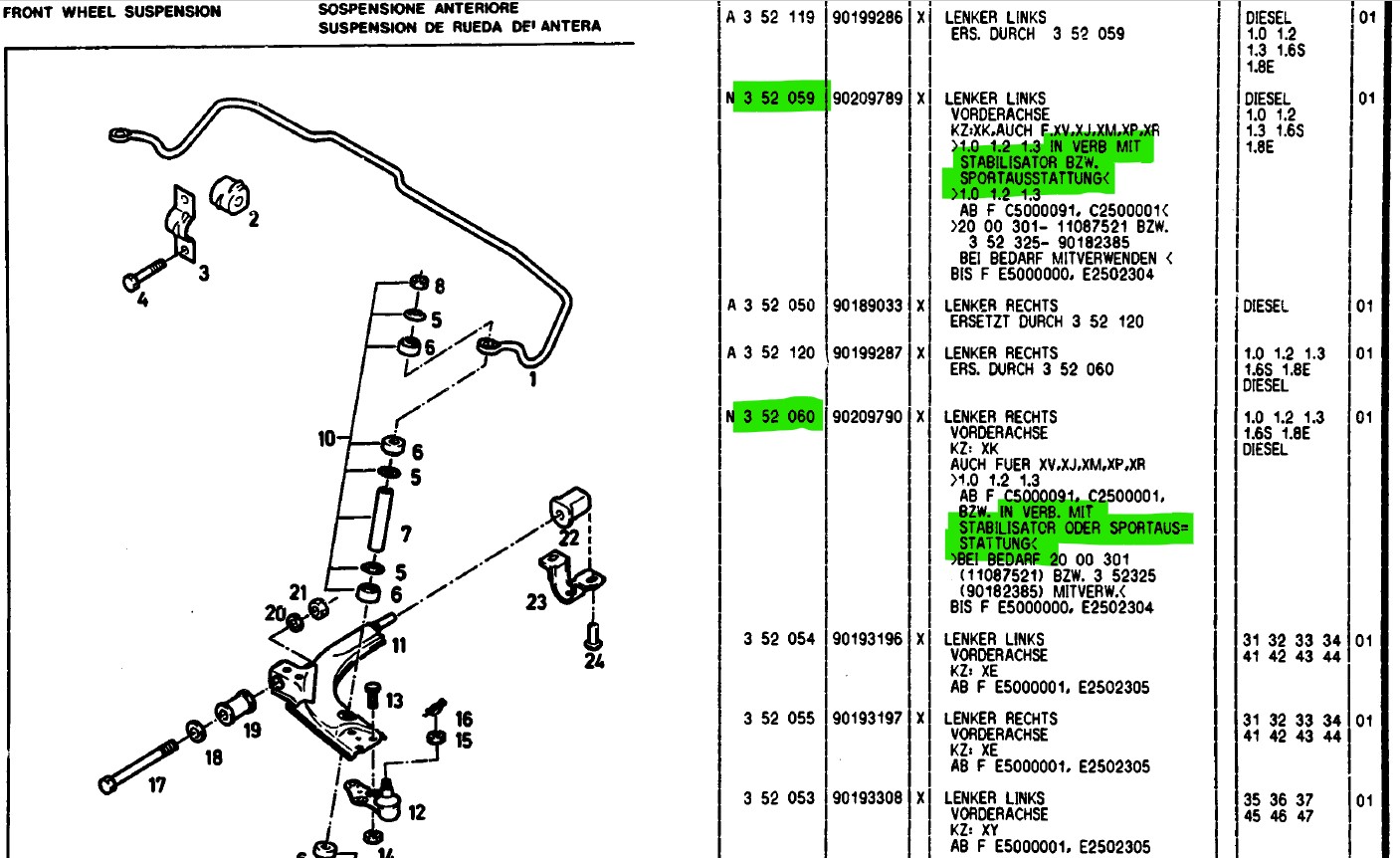

    Ich würde gerne in meinem Kadett ein originales GTE Fahrwerk Einbauen das das tieferlegungsfahrwerk ein absolute Katastrophe in Sachen Komfort ist. Die Federn habe ich schon besorgt und nun stehe ich vor meinem Problem, ich habe aktuell noch den 1,3n Motor mit F10 5 Gang verbaut, der nette Verkäufer des getriebes meinte das die achswellen einen kleineren Durchmesser als die vom GTE haben. Ich bräuchte daher die Info:
    1. Gibt es eine Möglichkeit die achswellen umzubauen?
    2. Hat jemand einen teile katalog mit originaler GM nummer für diverse gummilager und co.?
