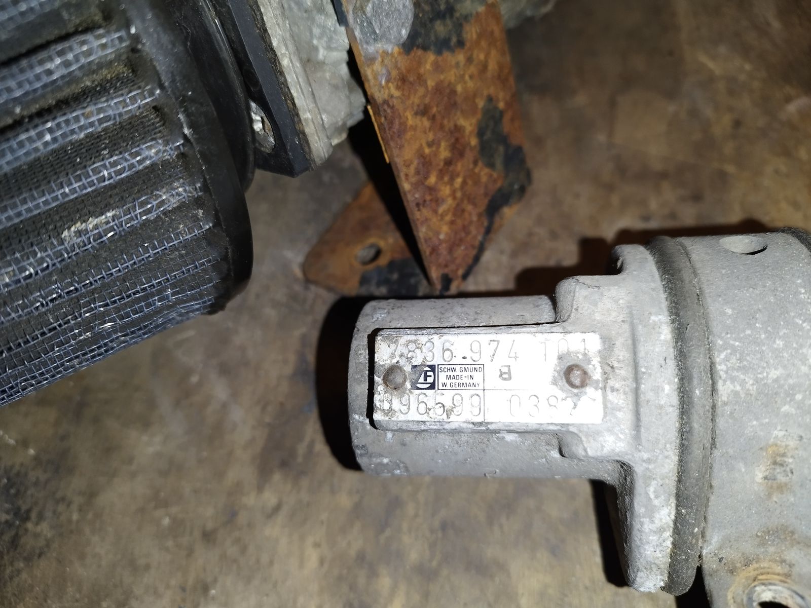

    ich bin auf der Suche nach passenden Lenkmanschetten für meinen Dicken. Nach über einer Woche Recherche gebe ich so langsam auf. Bei keinem Artikel passen die Durchmesser zu meinem Lenkgetriebe.

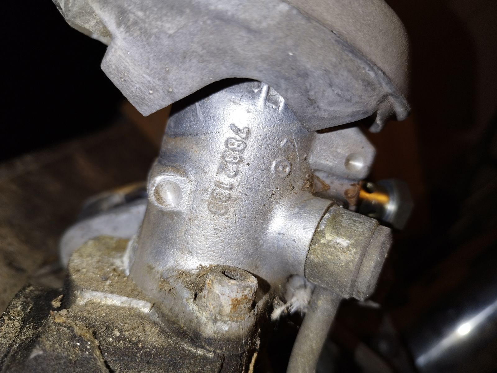

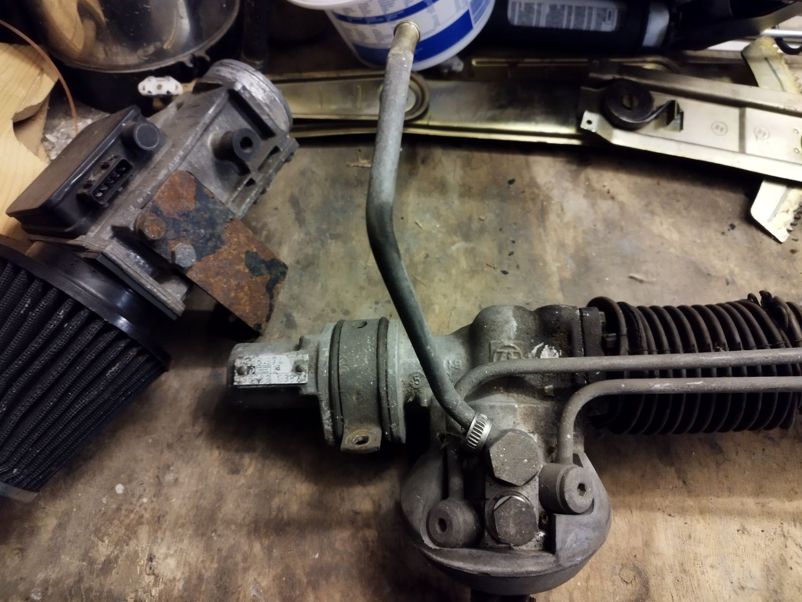

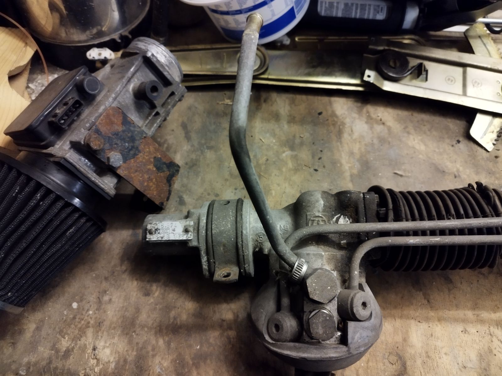

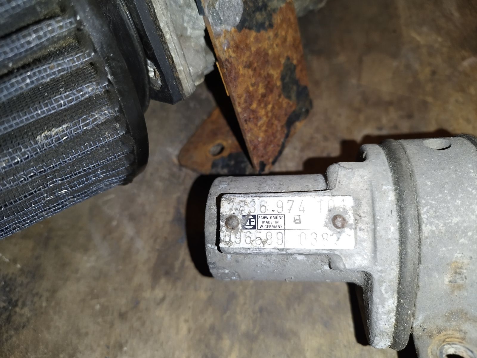

    Hier mal ein paar Daten. Es wurde vom Vorbesitzer nachgerüstet, Umbau auf Servolenkung. Es ist von ZF mit der Nummer

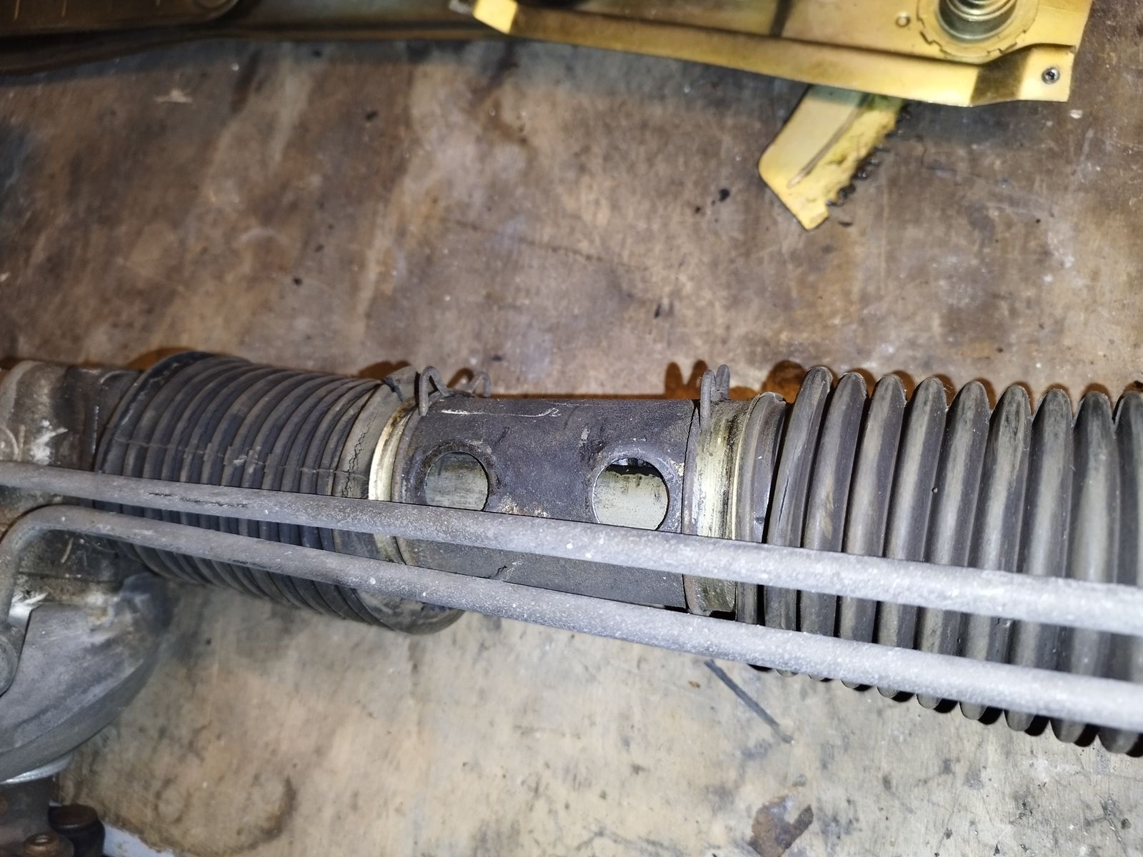

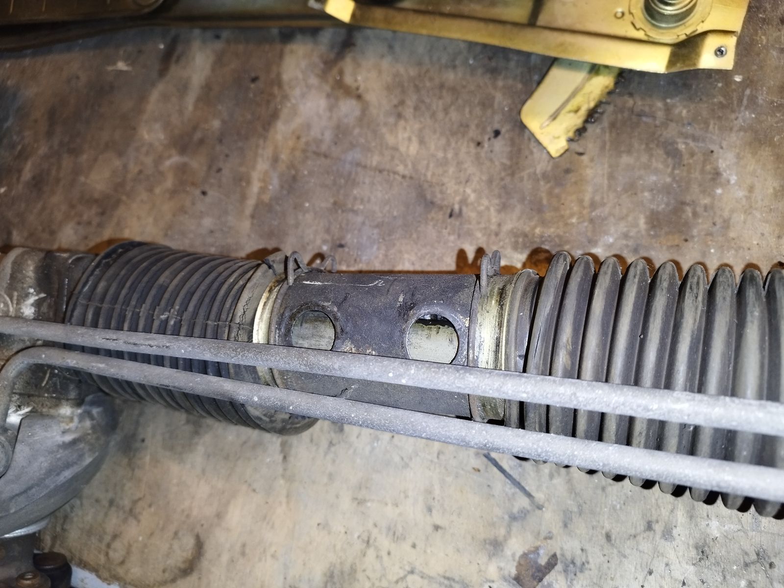

    7836 974 101 / 096599 0387. Der Faltenbalg rechts hat die Durchmesser 42mm+56mm, der linke 56mm+45mm. Hat jemand eine Idee, welche Teile hier passen könnten? In den Sets sind immer zwei identische Manschetten enthalten ( meist 41mm +52mm), das kann doch nicht passen?!

    Laut der Nummer von ZF hast du nur eine Manschette, mach mal ein Bild von der Lenkung und alles was du an Daten auf der Lenkung finden.
    Ich habe zwei Manschetten verbaut, dazwischen die Metalbuchse. Zum Bilder hochladen bin ich wohl einfach zu alt, bekomme es nicht hin. Die Nummern sind ja im ersten Post zu lesen.

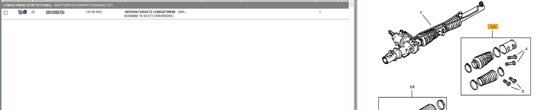

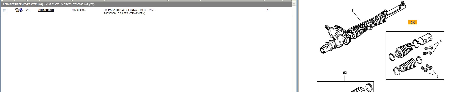

    Alle einteiligen Lenkmanschetten, die ich für ZF gefunden habe, passen nicht mit den Durchmessern. Oder sind die so flexibel/dehnbar?
    Vielen Dank,
    Dann sind die Gummis wohl doch sehr dehnbar. Die hatte ich neulich auch schon gefunden, da sie aber 7mm zu eng sind, dachte ich, die passen nicht. Nochmals danke, fürs bestätigen.
