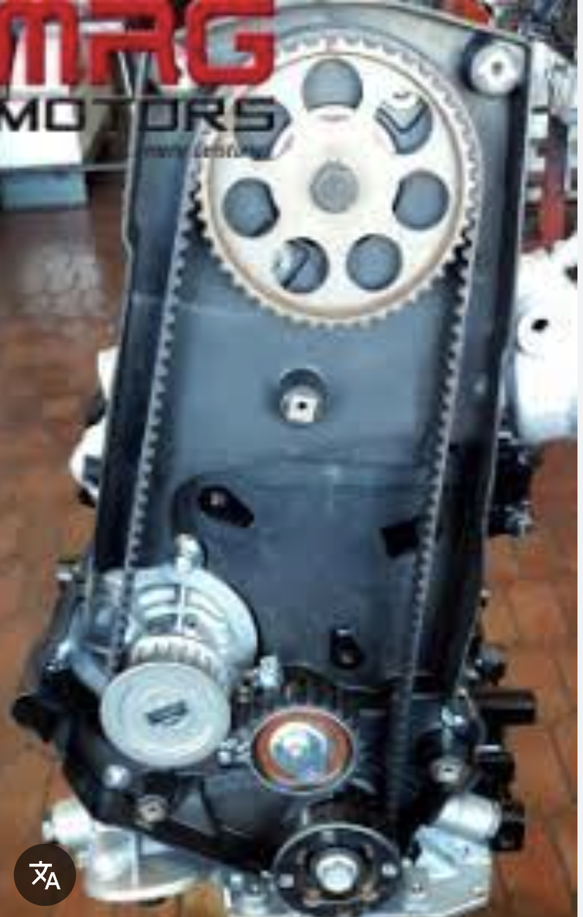

    habe nun einen NE Motor den ich neu aufbauen möchte. Dort ist nur die hintere Zahnriemenabdeckung vorhanden (runde Ausführung) die aber auch hier und da schon kaputt ist. Anhand der Teilenummern kann ich leider nichts mehr passendes finden.
    Die eckige Ausführung bekommt man aber noch aus dem Zubehör neu.
    Weiß also zufällig jemand ob man beim NE mit dem einfachen Riementrieb ohne Spannrolle, die eckige Verkleidung montieren kann?
    Grüße
    Andreas
    Huhu!
    Ich könnte mir vorstellen, dass einige Sachen nicht passen könnten, wie z.B. Montagepunkte.
    Eventuell gibt es Unterschiede am Motorblock im Bereich der Spannrolle, die du ja nicht hast.
    Anbei ist mal ein Bild zum Vergleich mit deinem runden Zahnriemenkasten...
    Ansonsten einen Zahnriemenkasten vom C18NZ aus dem Kadett E nehmen, der ist Baugleich mit deinem vom C20NE mit rundem Zahnriemenkasten.
    Erst ab Astra F wurde der auch eckig.
    Danke für den Hinweis mit dem C18NZ! Da halte ich dann auch mal die Augen offen.
    Laut EPC hat es die eckige Abdeckung aber auch schon beim Kadett gegeben.
    Die Gewindebohrung für die Spannrolle ist an meinem Block auch schon vorhanden. Wäre dann die Überlegung, direkt auf das System mit Spannrolle umzubauen wenn ich von der runden Ausführung nichts mehr bekomme.
    Gut, das wäre dann ja auch eine Möglichkeit.
    Dann ist der Zahnriemen wenigstens etwas weniger belastet und neigt weniger zum vorzeitigen Verschleiß.
