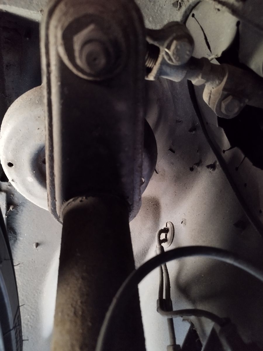

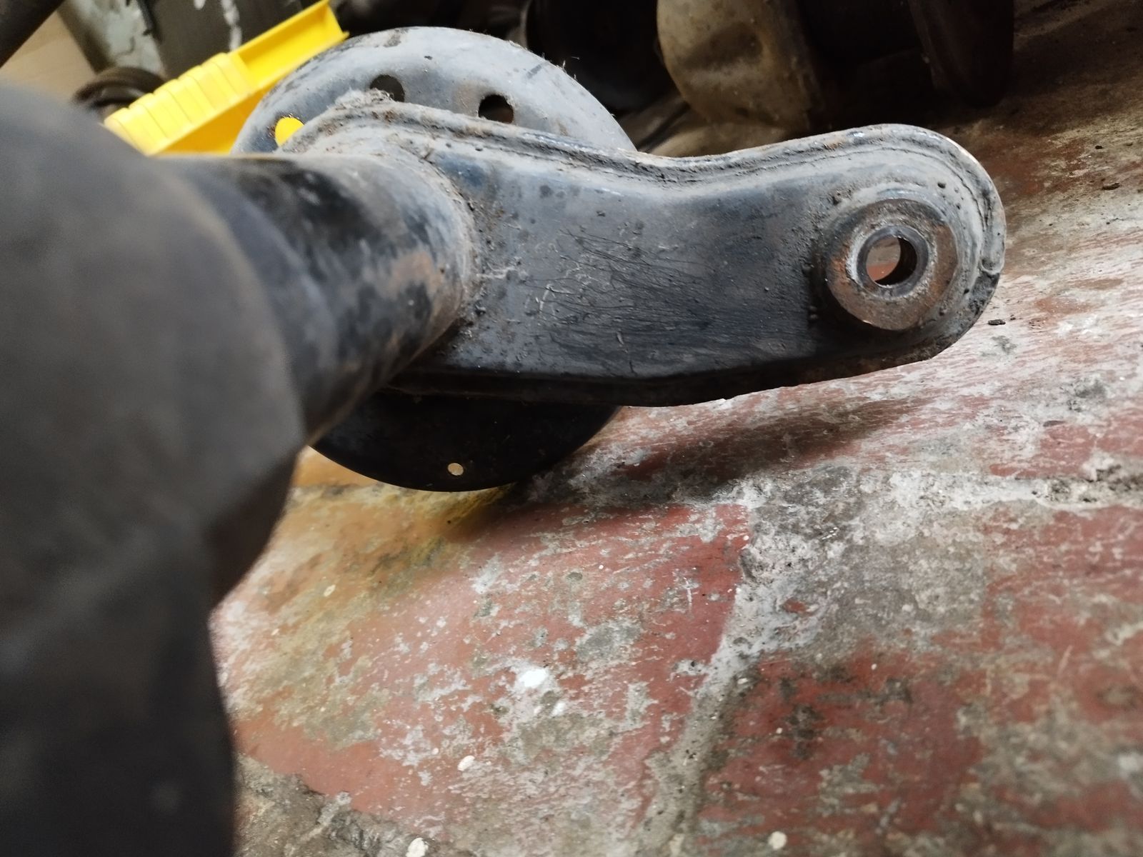

    Ich suche mir seit Tagen die Finger wund, war in vielen Foren unterwegs und auch hier nicht wirklich was gefunden. Ich besitze zwei Cabrio's c20ne, BJ 87 und BJ 93. Ich möchte die 87er Federbeine neu aufbauen und später in den 93er verbauen. Nun ist mir aufgefallen, dass die Aufnahme für die Spurstange beim 93er gerade ist, beim alten jedoch die Form eines leichten 'L' hat. Wie sieht es mit der Achsgeometrie aus? Sind die Löcher für die Spurstangen bei beiden an exakt der gleichen Stelle? Der Rest passt ja soweit. ABS Halterung ist beim alten ja schon vorgerüstet. Gibt es sonst vielleicht noch Unterschiede?

    Den "Knick" habe ich auch schonmal beobachtet glaube ich. Ich kann nicht sagen, ob das Auge "verschoben" ist, Du könntest das aber selber testen: Säg' ein Brett und leg' das auf die Bremsscheibe / Nabe, dann verbinde mit einer Latte oder ähnlich zum Spurstangen-Kopf-Auge. Und dann hälst Du das Konstrukt an die verschiedenen Federbeine. Ein verschobenes Auge, dass dann wohl eine andere Spurstange braucht, kannst Du dann erkennen. Sollte das Auge ein paar Millimeter daneben liegen, ist das über die Spureinstellung vermutlich noch "einzufangen".

    Hallo kann sein das die Federbeine mit der Geraden Spurstangenanbindung vom Ascona C sind .Da muss doch eine GM NR vorhanden sein zum abgleichen.Wenn alle anderen Anbindungen passen würde ich es einfach mal probeeinbauen,vergleiche mal das Mass von Mitte Behälterrohr bis Mitte Spurstangenaufnahme.Federtellerhöhe auch vergleichen .Grüsse Thomas Ich glaube da habe ich was verwechselt https://www.ebay.de/itm/136169…5f&loc_physical_ms=127526
