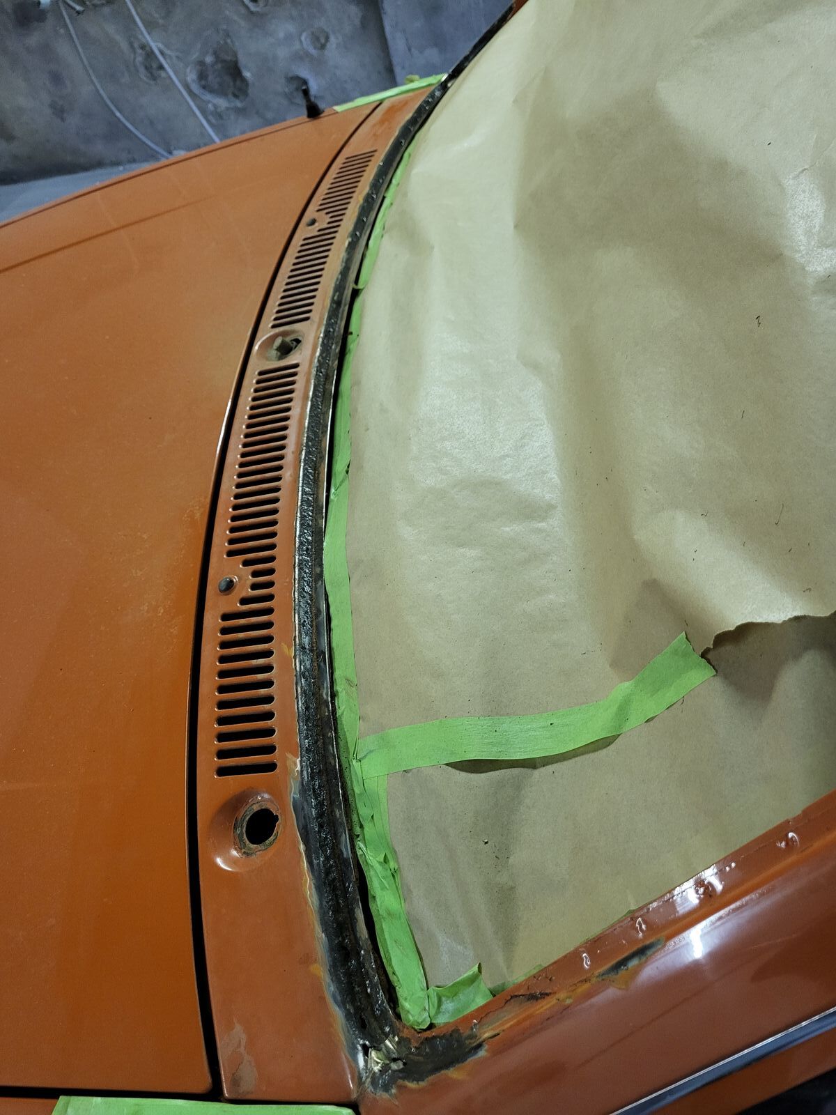

    Guten Morgen an Alle. Ich benötige einmal bitte Eure Unterstützung. :) Bei meinem Opel Kadett D 1,2S ist das Windleitblech am unteren Frontscheibenrahmen durchgegammelt. Siehe Fotos. Ich finde über google oder diverse Händler leider kein Ersatzteil/Reparaturblech o.Ä. Hat dieses Teil zufällig jemand im Keller liegen und würde es mir verkaufen? Allen ein schönes Wochenende 🙋‍♂️
    Moin Moin ist das nur die "kleine Durchrostung"an der Ecke ? Wenn ja mit Dremel vorsichtig raustrennen neues Stück basteln und einschweisen.Oder Hartlöten wenn möglich .Grüsse Thomas :thumbup:
    Hallo Andreas,
    das Blech ist soweit ich weiß längst nicht mehr im Handel erhältlich. Da benötigst du ein Schlachtfahrzeug und jemand der dir das heraustrennt. Ist wegen der vielen Schweisspunkte nicht mal eben erledigt. Vielleicht kann Thomas ja etwas auftreiben.
    Mein Rahmen sah ähnlich schlecht aus. Ich habe ihn mit Pelox immer wieder bestrichen und abgewaschen bis es wieder sauber war. Die Löcher habe ich Karosseriezinn verschlossen. Wenn du vorsichtig arbeitest geht das ohne Lackschaden im sichtbaren Bereich.
    Aber die Arbeit mit dem Pelox kann auch sehr langwierig sein, sprich Du musst es immer wieder einwirken lassen, das dauert. Vielleicht kaufst du Dir mal ein Entrostergel versuchst es damit und entscheidest dann ob aufarbeiten oder austauschen.
    Viel Erfolg.
    Hallo zusammen so wie Andi SR es instandgesetzt hat würde ich es auch machen.Dieser Zinnersatz ist super ,habe es im Moment auch im Einsatz beim Beauty an den Radläufen usw.Habe das von Mipa EP 80 benutzt lässt sich super verarbeiten .Das Blech muss aber blitzeblank sein und es sollte kein 1K Lack darunter vorhanden sein.Dann noch eine 2K Epoxy Grundierung drüber und Ruhe ist.Grüsse Thomas :thumbup:
