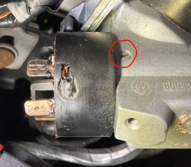

    an meiner Frau ihrem Cabrio hat heute der Zündschalter am Zündschloss Rauchzeichen gegeben und vermutlich ist der Kontakt verschweißt. Auf Stellung zwei "Zündung an" startet der Motor sofort.
    Könnt ihr mir sagen wie ich den Zündschalter tauschen kann. Ich habe in dem "So wirds gemacht" Buch versucht nachzulesen, habe es ehrlicherweise nicht verstanden,
    Reicht es die kleinen Schrauben rauszudrehen, oder muss doch das ganze Schloss raus?

    Die kleinen Schrauben (ich meine, da sind zwei drin) raus drehen, dann kannst Du den Einsatz raus ziehen. Die Schrauben halten den Einsatz nur auf Position.
