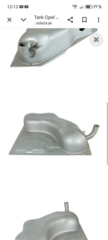

Nachbautank für Vergasermotor
#3 Alles anzeigenHallo, das ist doch kein Kadett D Tank, die verkaufen das als Vergasertank für den D.
Passt bei Kadett D, Kadett D und Astra F Caravan
#5 Alles anzeigen@Johannnes.06: Astra F würde ich jetzt mal außen vor lassen, weil es bei dem keinen Vergasermotor mehr gab. 😉
Ja aber von der vorm her schon die Anschlüsse kann man ja nach Belieben dran machen in meinem d Kadett habe ich auch einen Tank für Astra f drinnen weil dieser noch lieferbar war musste halt nur etwas Rum basteln mit den anschlüssen.
#7 Alles anzeigenOkay? Aber für den Einspritzer braucht man doch einen Schlingertopf und für die meisten Motoren eine Öffnung oben im Tank für die Innentankpumpe.
Richtig diesen habe ich nicht mehr 😅 wenn man weiß das man bergauffährt und zwar länger tank ich einfach etwas voller oder nach wenn der Tank schon ziemlich leer ist evt. rüste ich den wieder "nach" bzw. baue ihn wieder ein, aber das war mir zu dem Zeitpunkt etwas doof.
