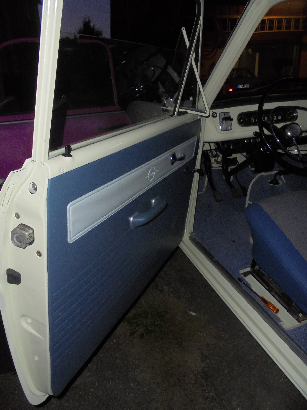

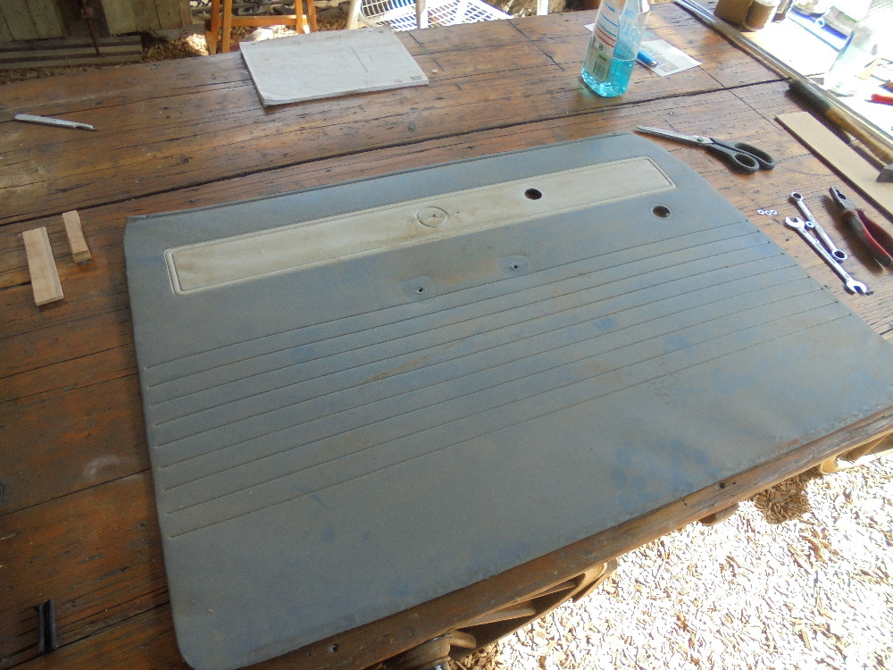

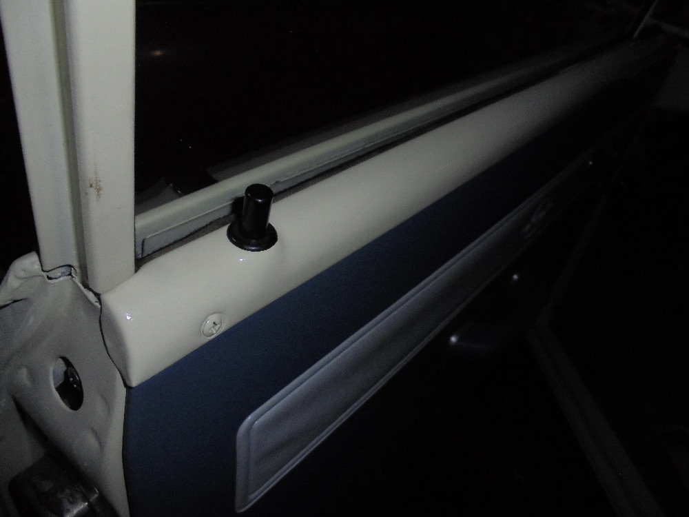

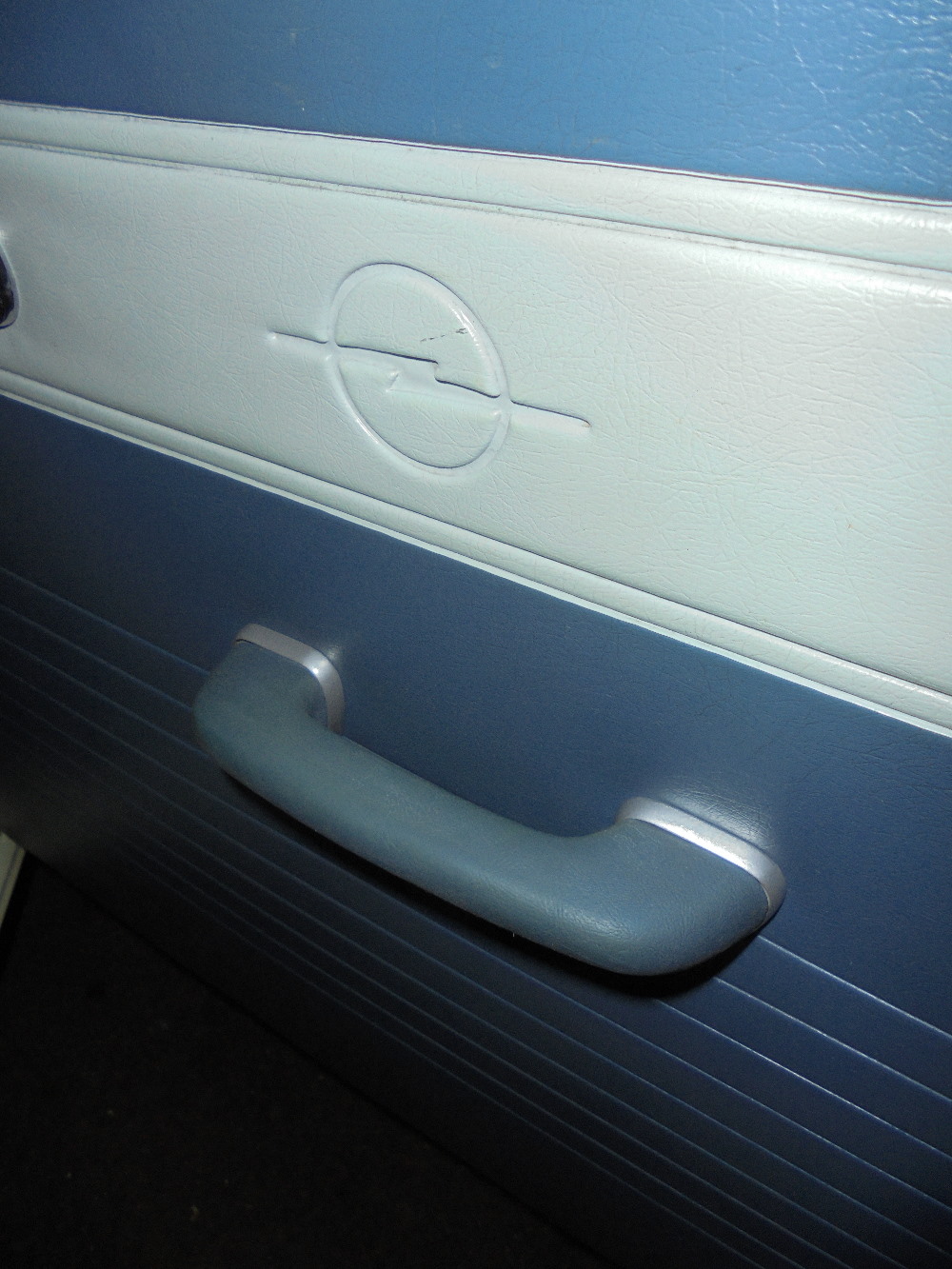

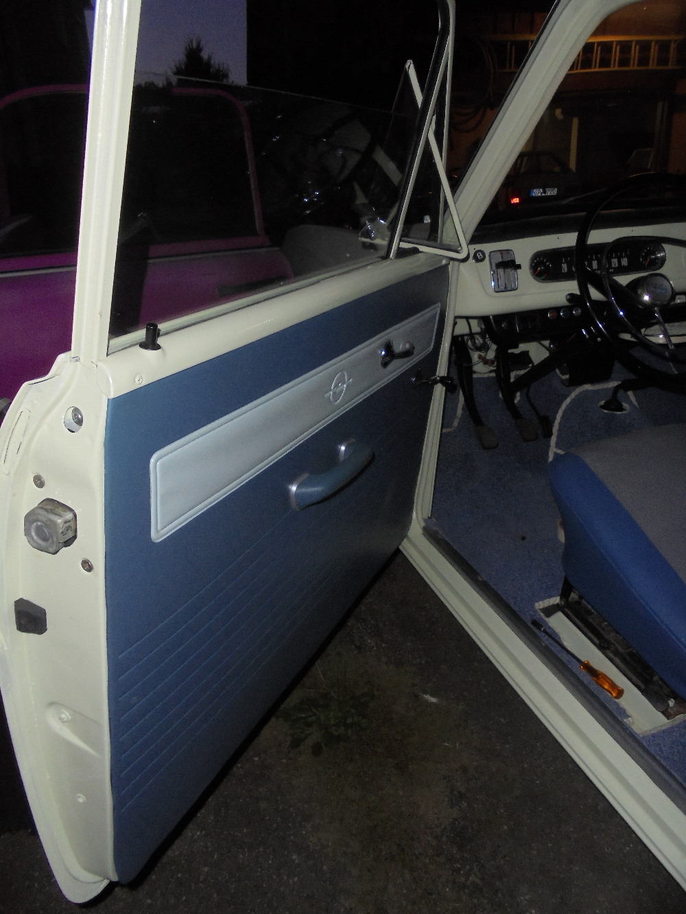

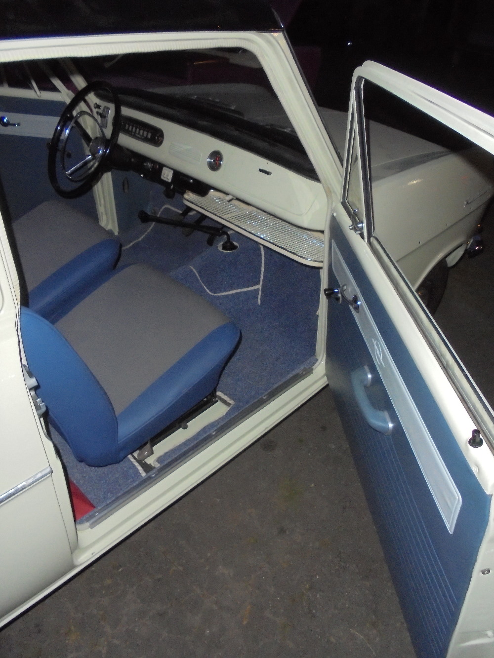

Und die fertig eingebauten Türinnenverkleidungen.
Beiträge von AchimEngels

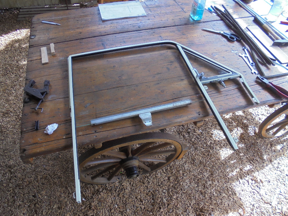

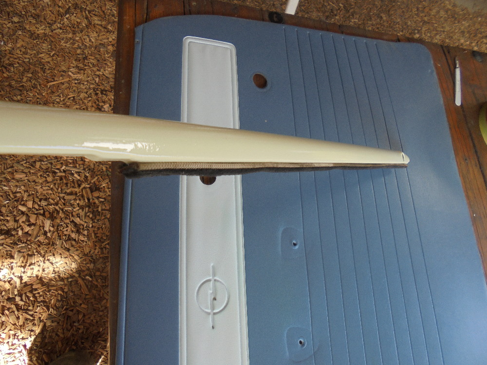

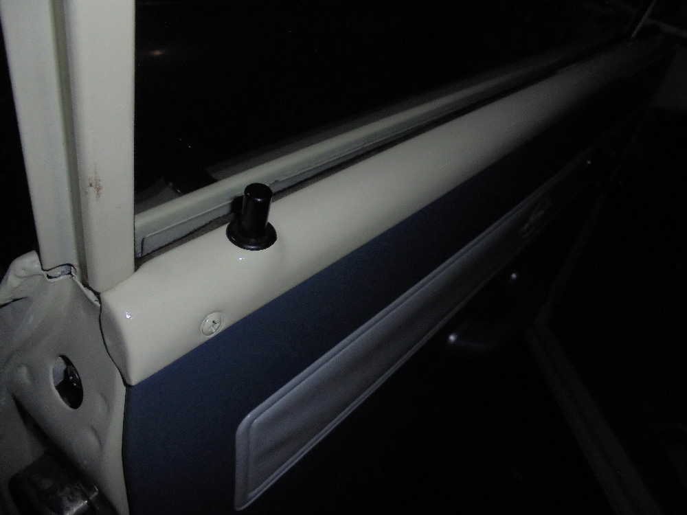

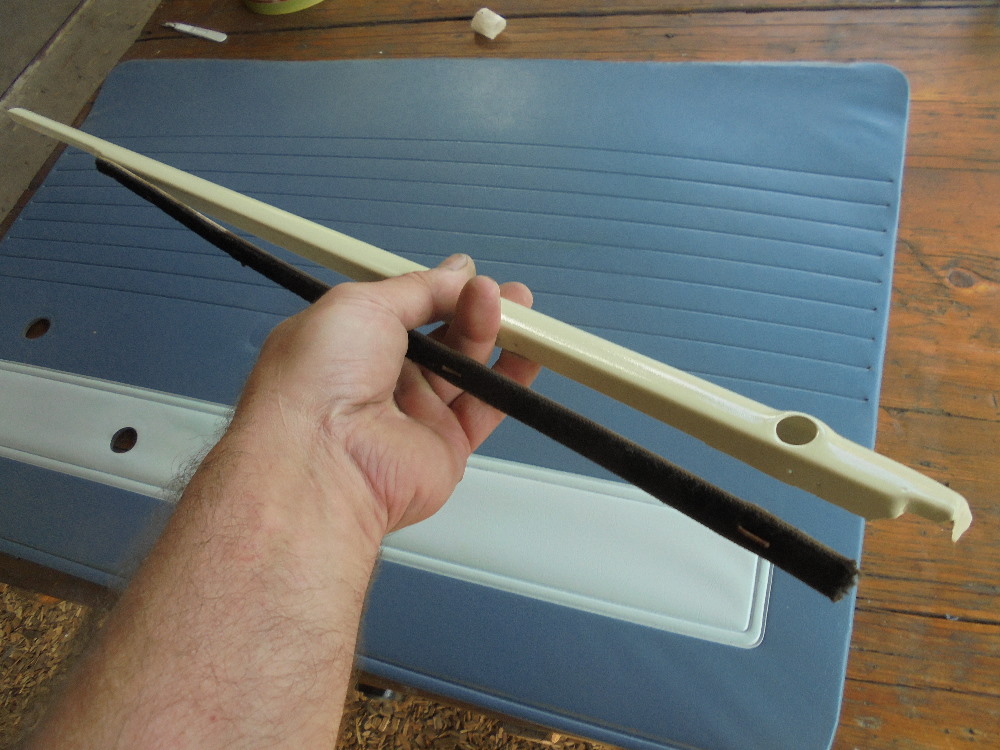

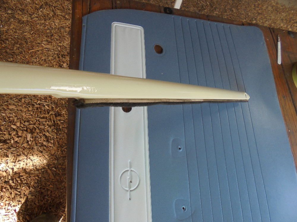

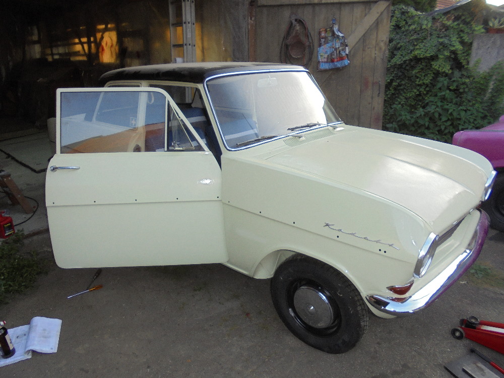

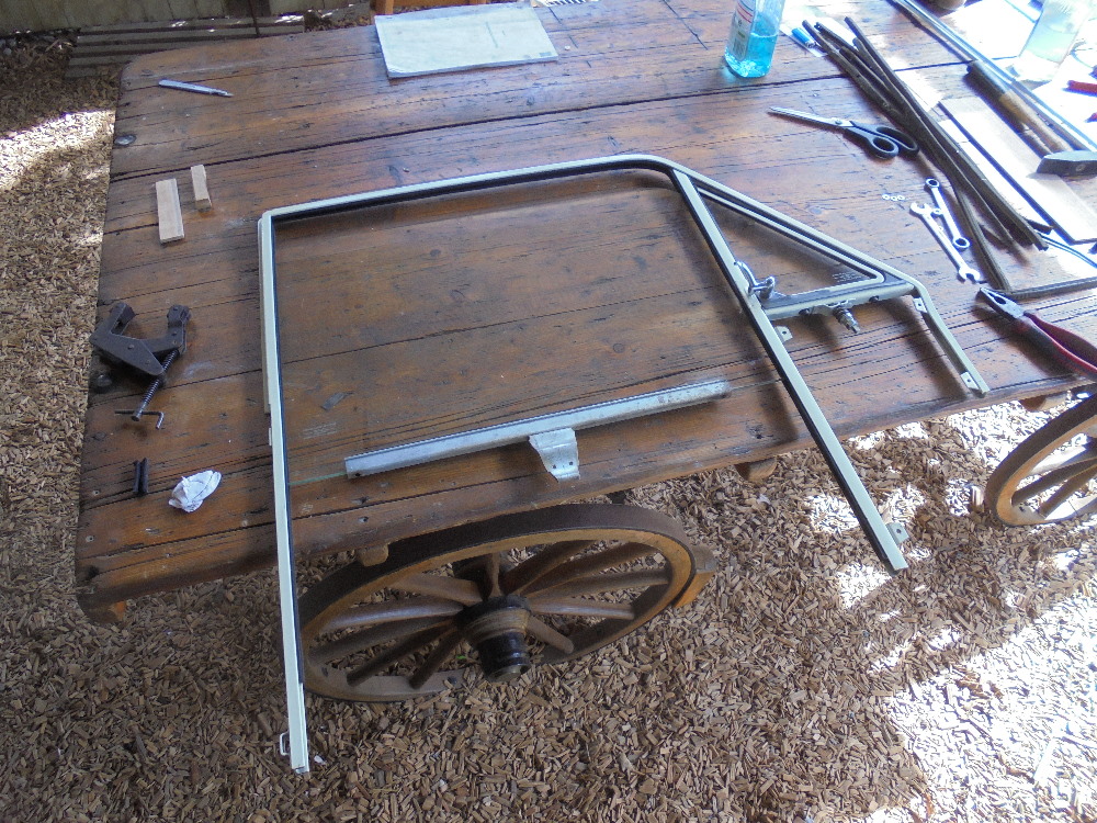

Heute war der letzte Fensterrahmen, das Türfallfenster, die Türgürtelleisten und die Türinnenverkleidungen an der Reihe.
Fabelhaft welch gutes Material damals verarbeitet wurde. 54 Jahre Später immer noch top in Schuß.

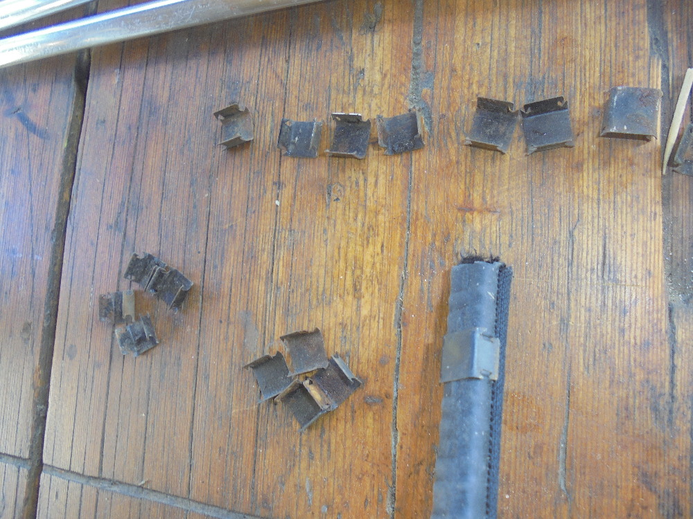

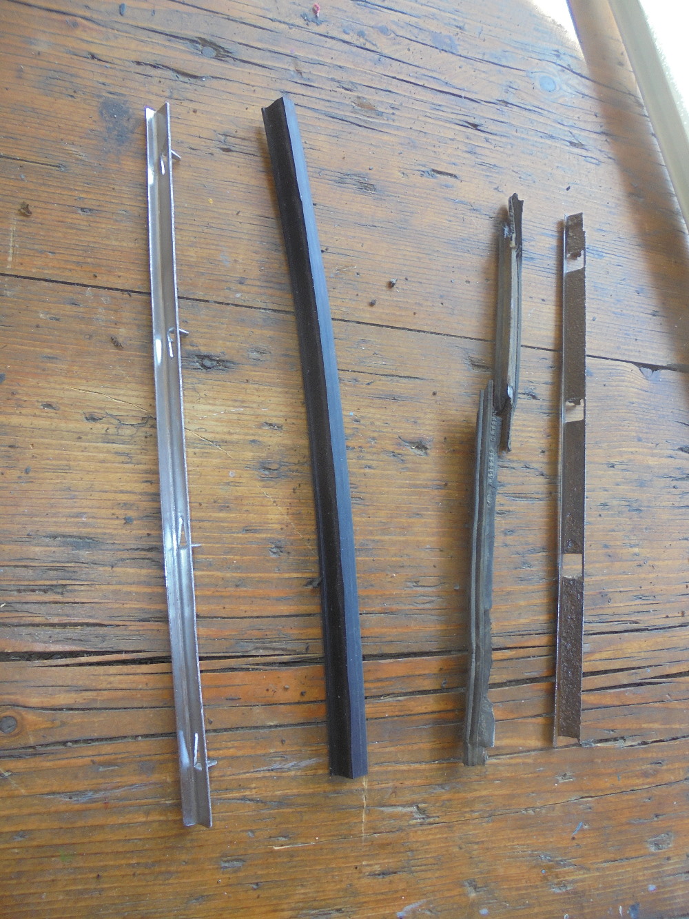

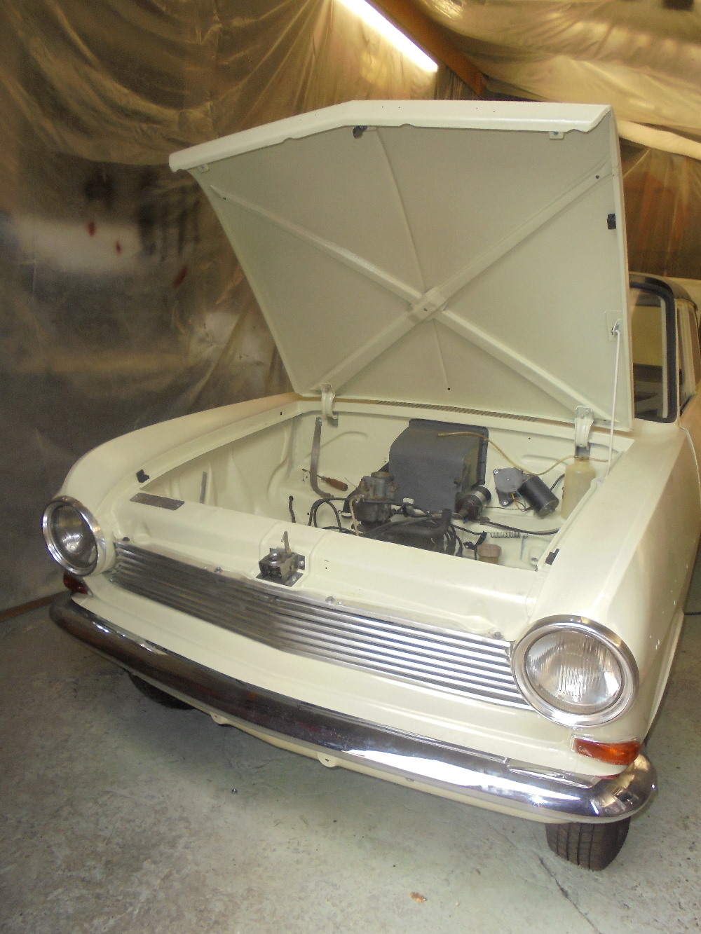

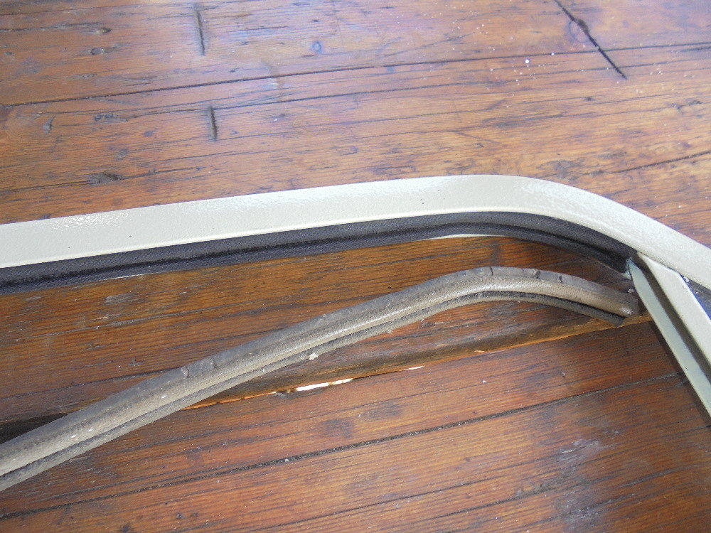

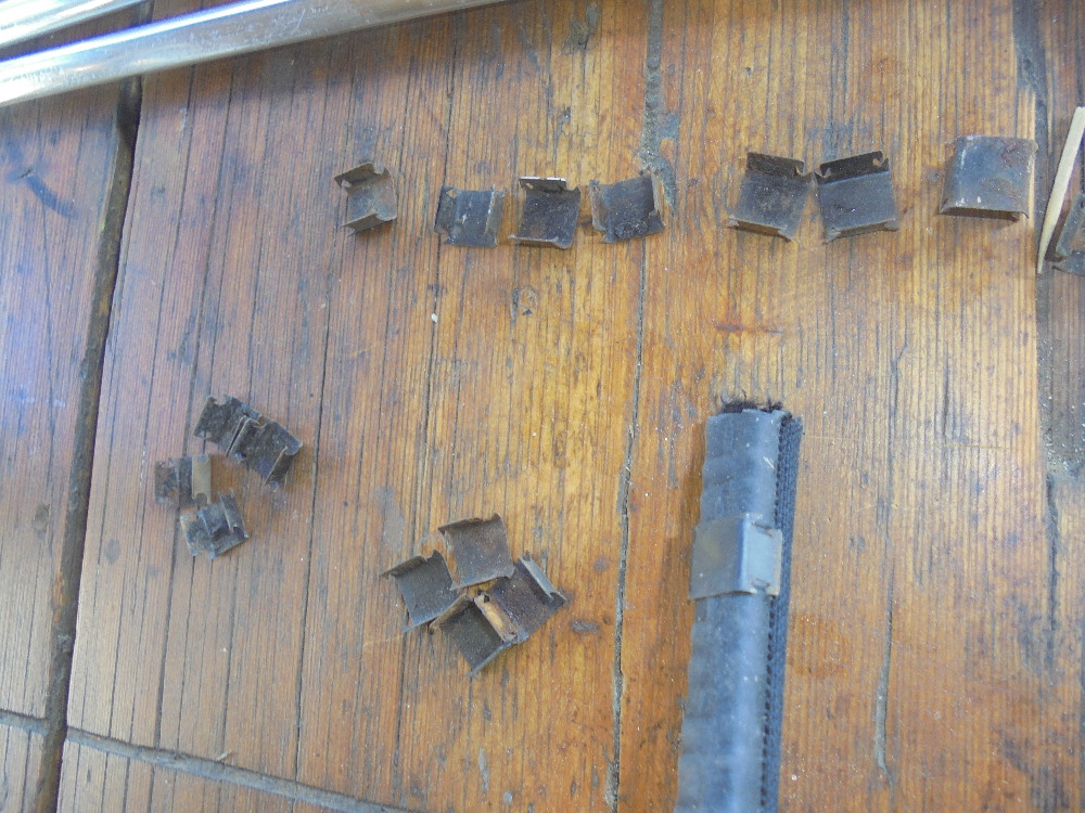

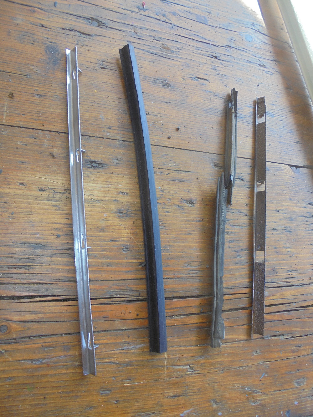

Die neue Fensterführung ist da. Die alten Klammern konnten alle gerettet und gesäubert werden.

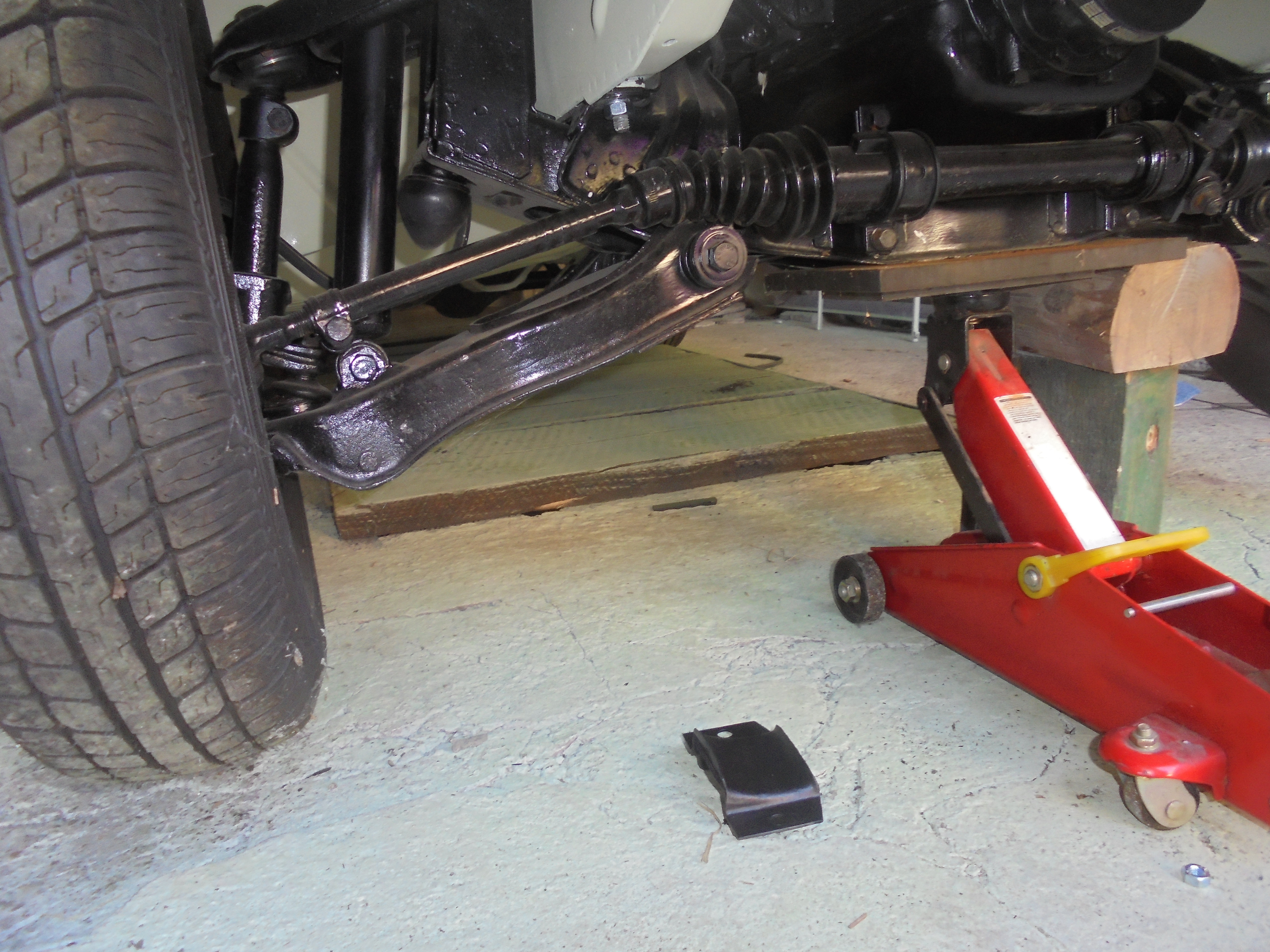

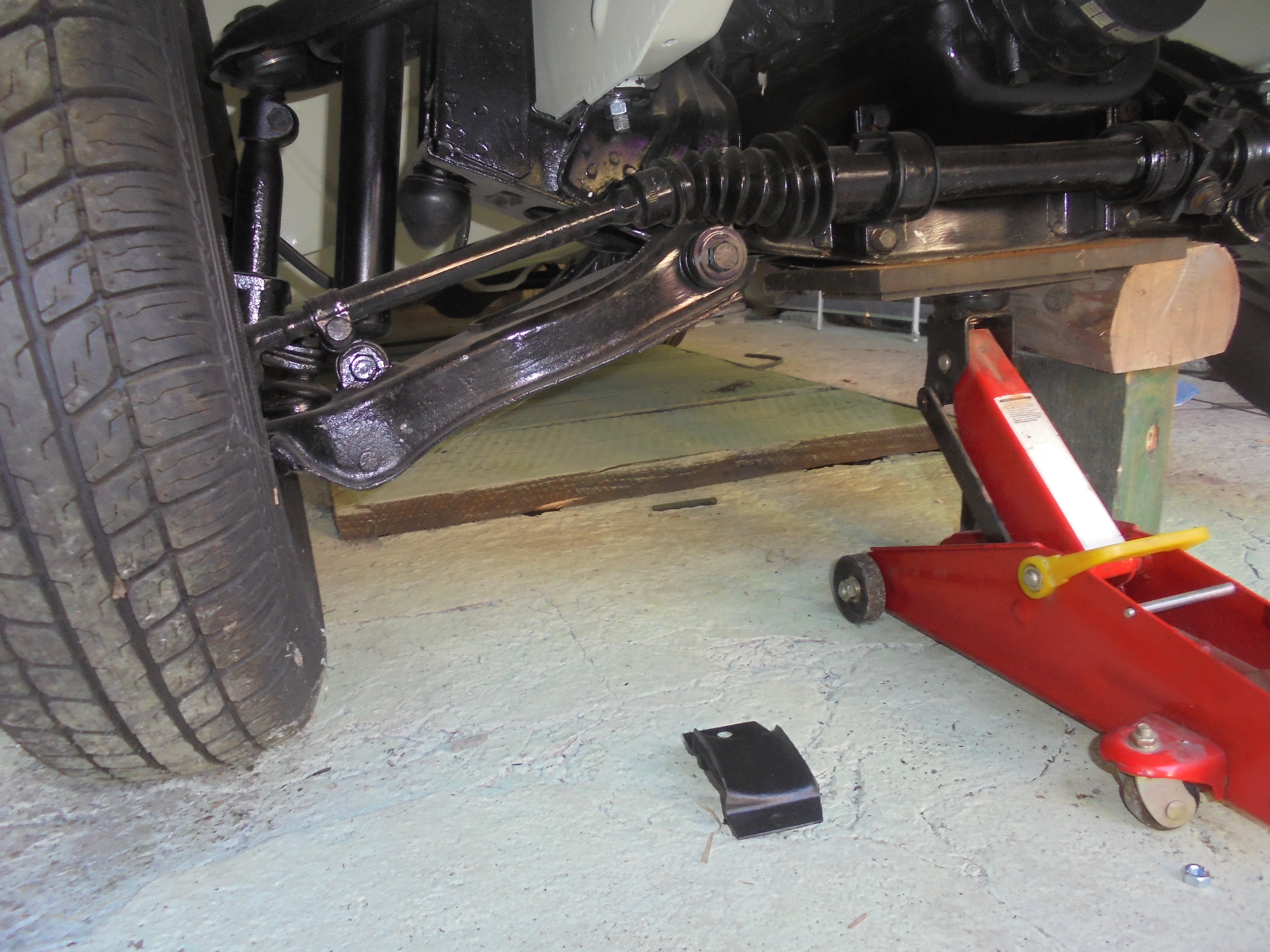

Die ganze Zeit habe ich mich gewundert, warum das Auto den Kopf so hängen lässt. Da stachen mir plötzlich in einem versteckten Karton zwei Teile in die Augen.
Offenbar hat ein Dummkopf (ich) vergessen die Auflagen für die Blattfeder in die Vorderachse einzubauen.
Da war ich aber heil froh, dass sich mal wieder zeigte dass "Opa auch nicht blöd war" denn er hat bei der Konstruktion des Wagens offenbar die Austauschbarkeit bei eingebauter Vorderachse mit eingeplant.
Nun steht er richtig stolz da.

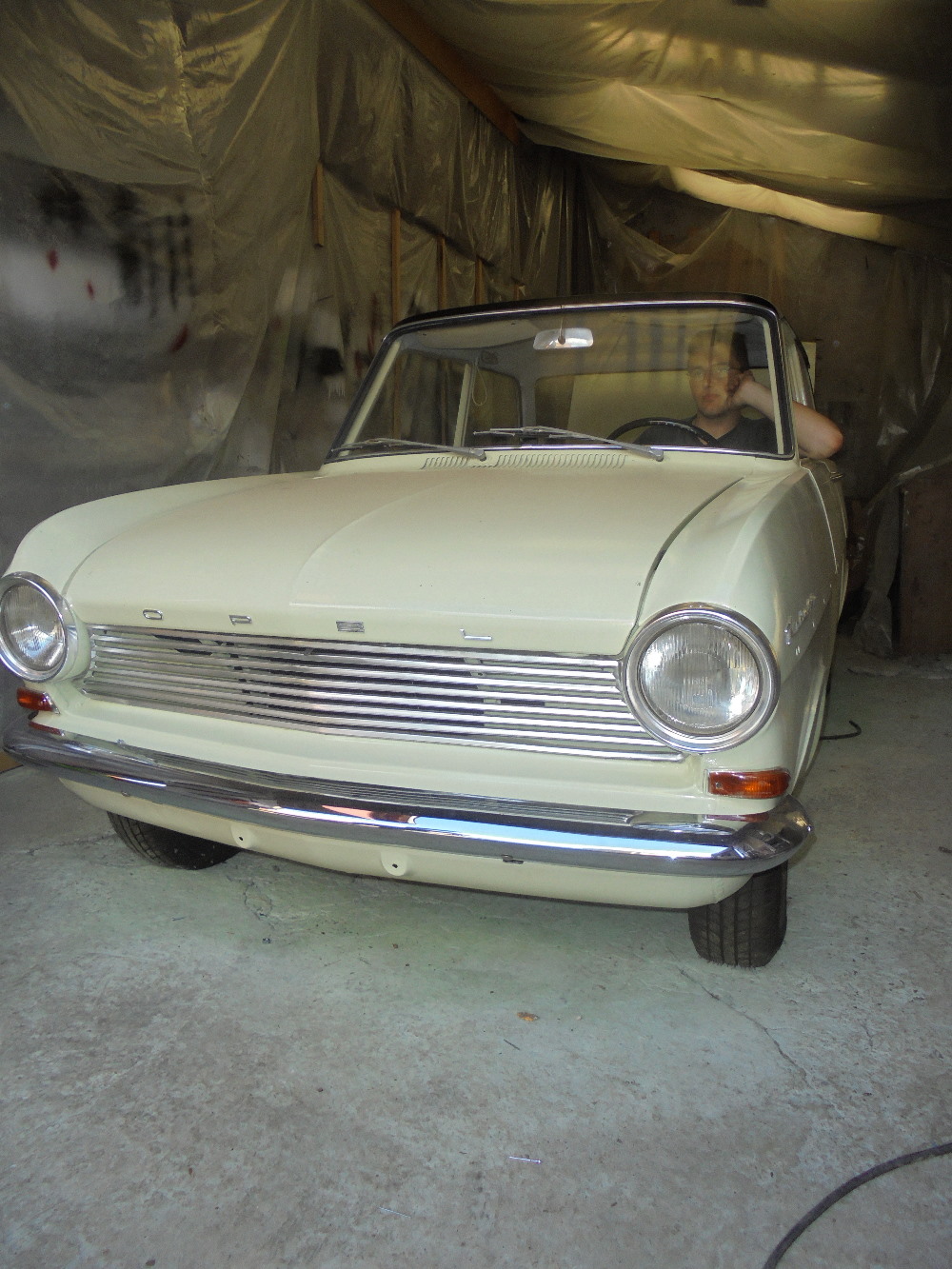

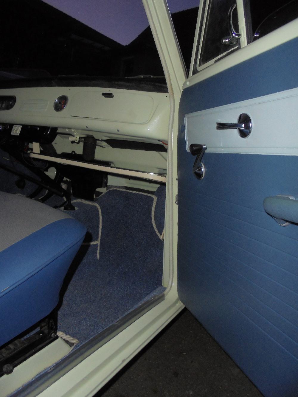

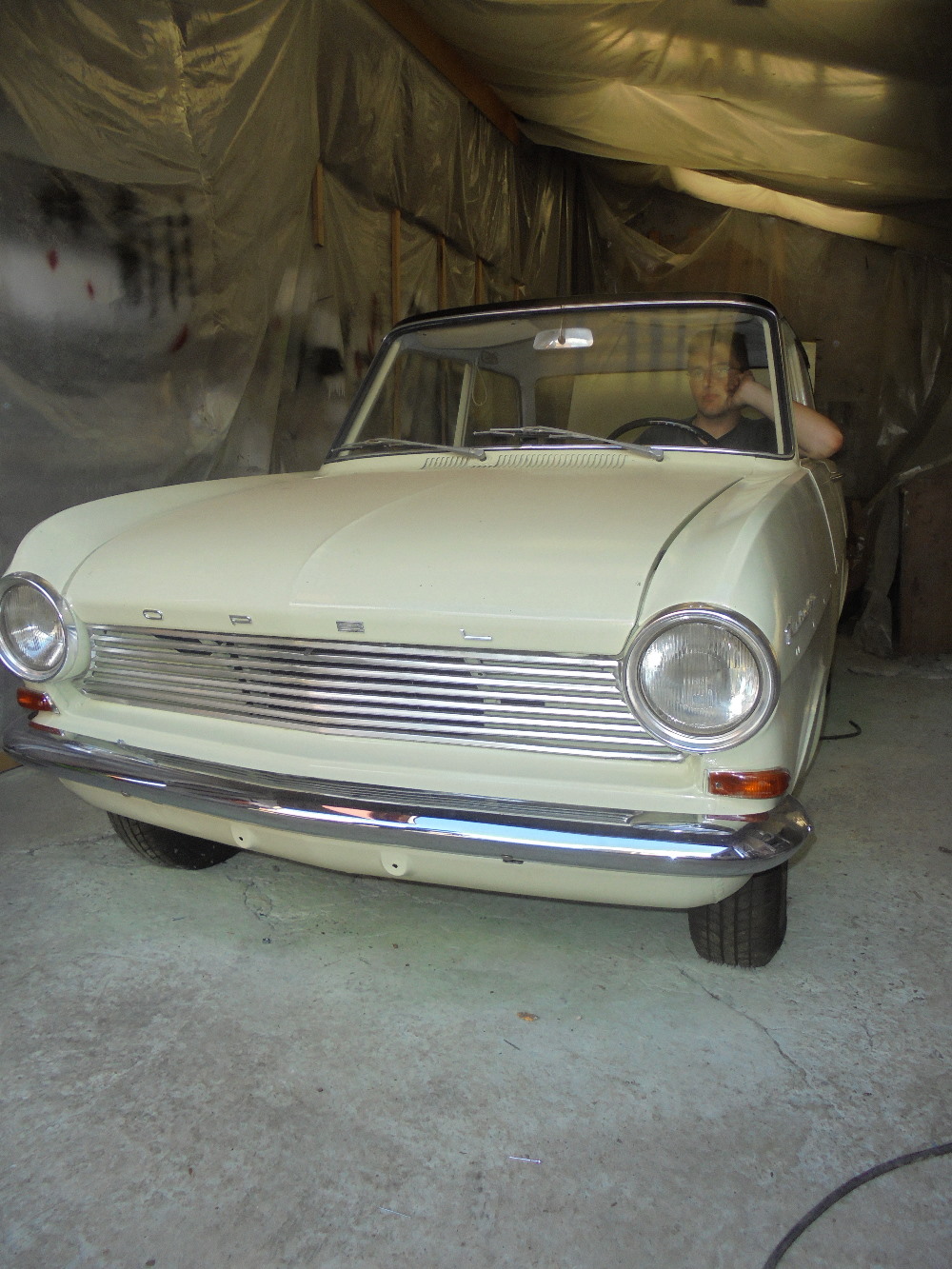

Das erste mal seit 8 Jahren sitzt wieder jemand auf dem Fahrersitz. Mein Jannik beim Probesitzen in seinem neuen Auto. Zielgerade.

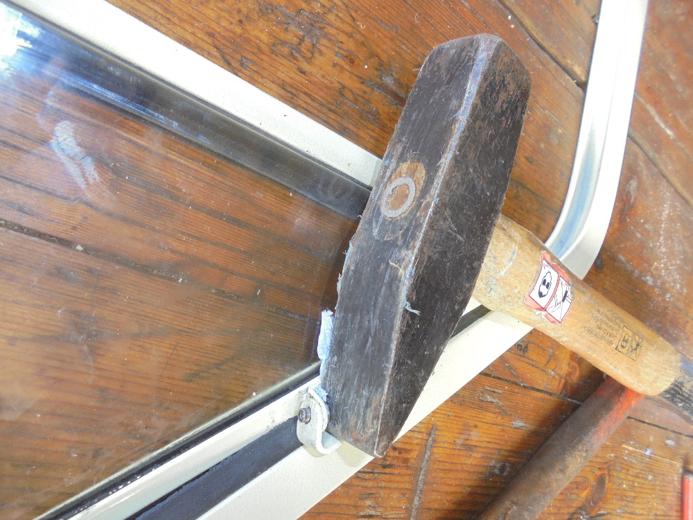

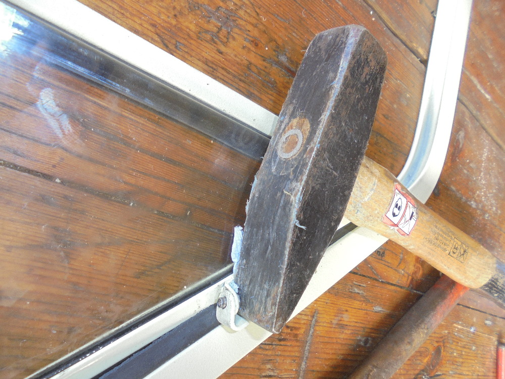

Die Hut/Kartenablage die es nur in den Schweden-Modellen gab und das Einnieten des Niets für das zweite Türdrehfenster.

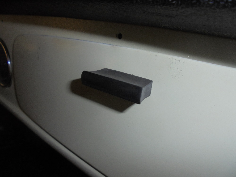

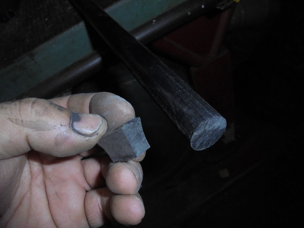

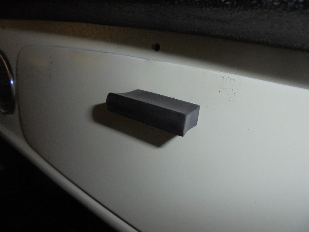

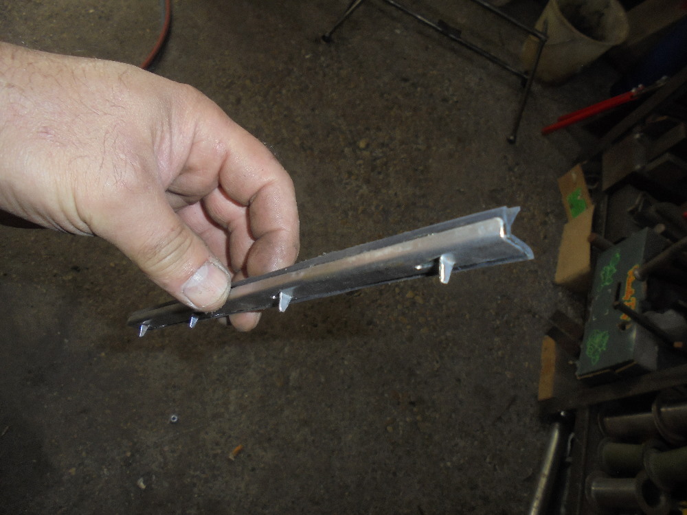

Was mich schon lange geärgert hatte war das Verschwundensein, des kleines Griffes am Handschuhfach. Als repro habe ich ihn nur ein einziges mal gefunden, aber der Preis war mir zu hoch. Hierfür kann ich mich auch hinstellen und ihn selber aus dem Vollen schnitzen.

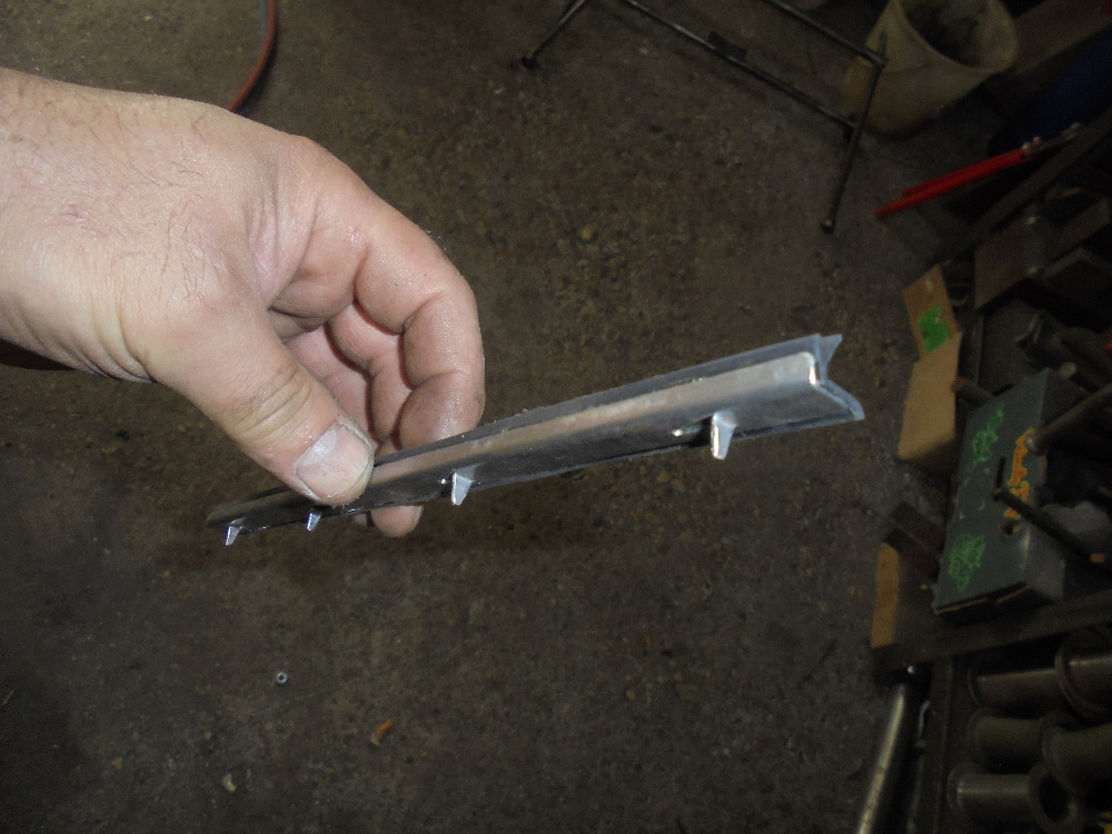

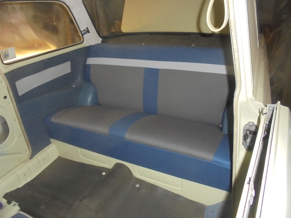

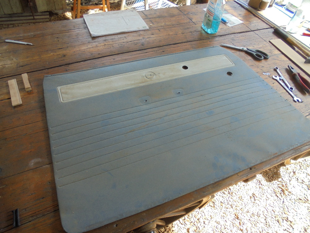

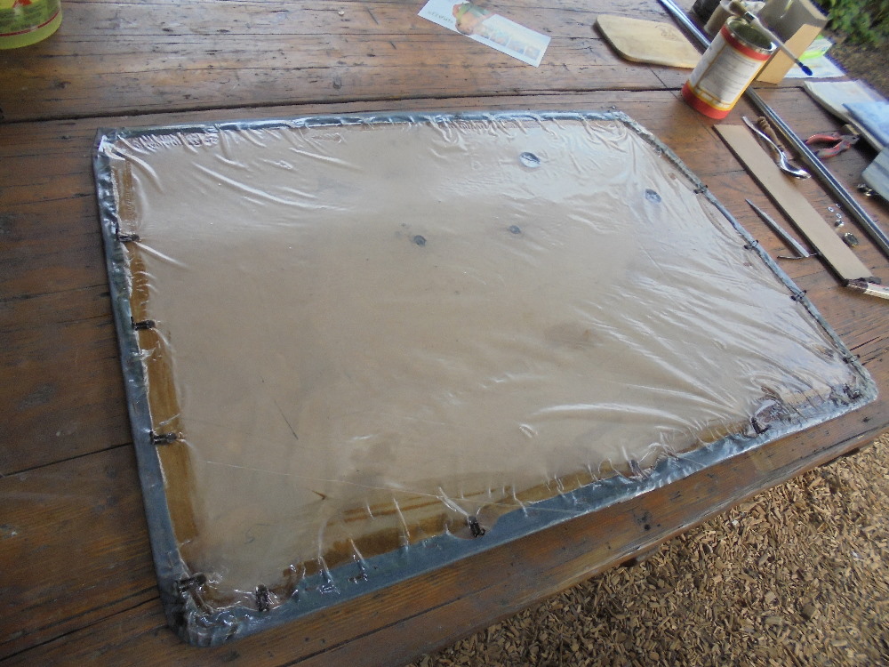

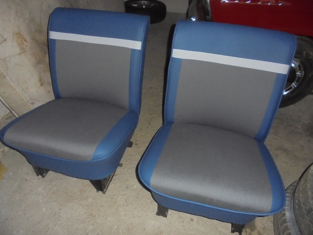

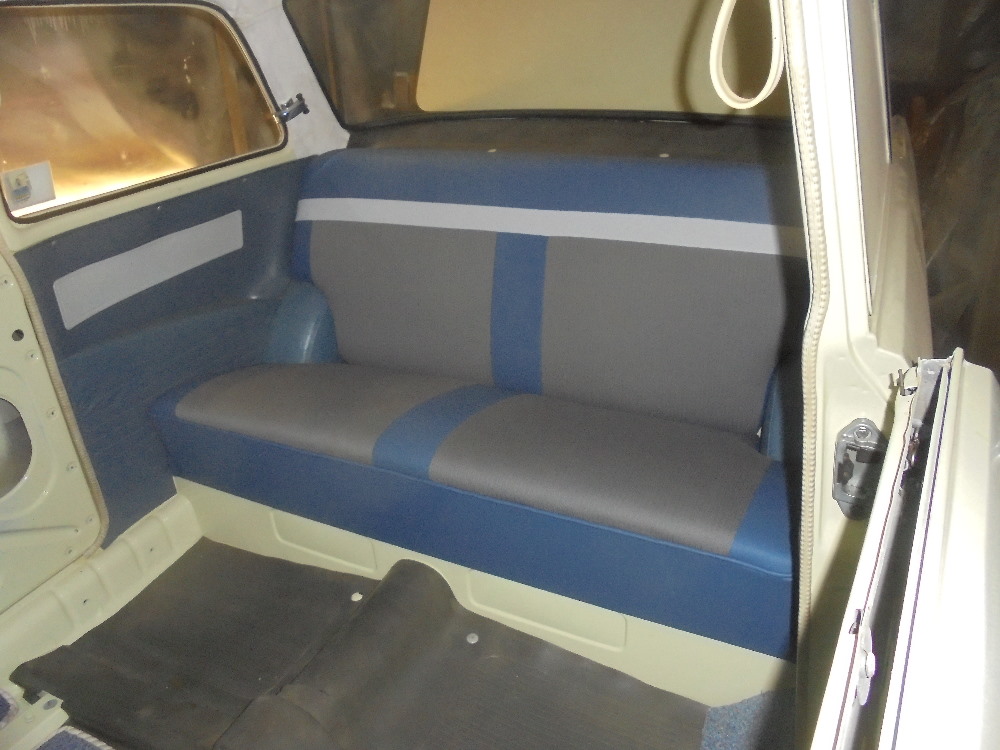

Neue Ankerplatten für die Dichtungsgummis des Türdrehfensters gefertigt. Rückbank neu bezogen und eingebaut.
Danke!

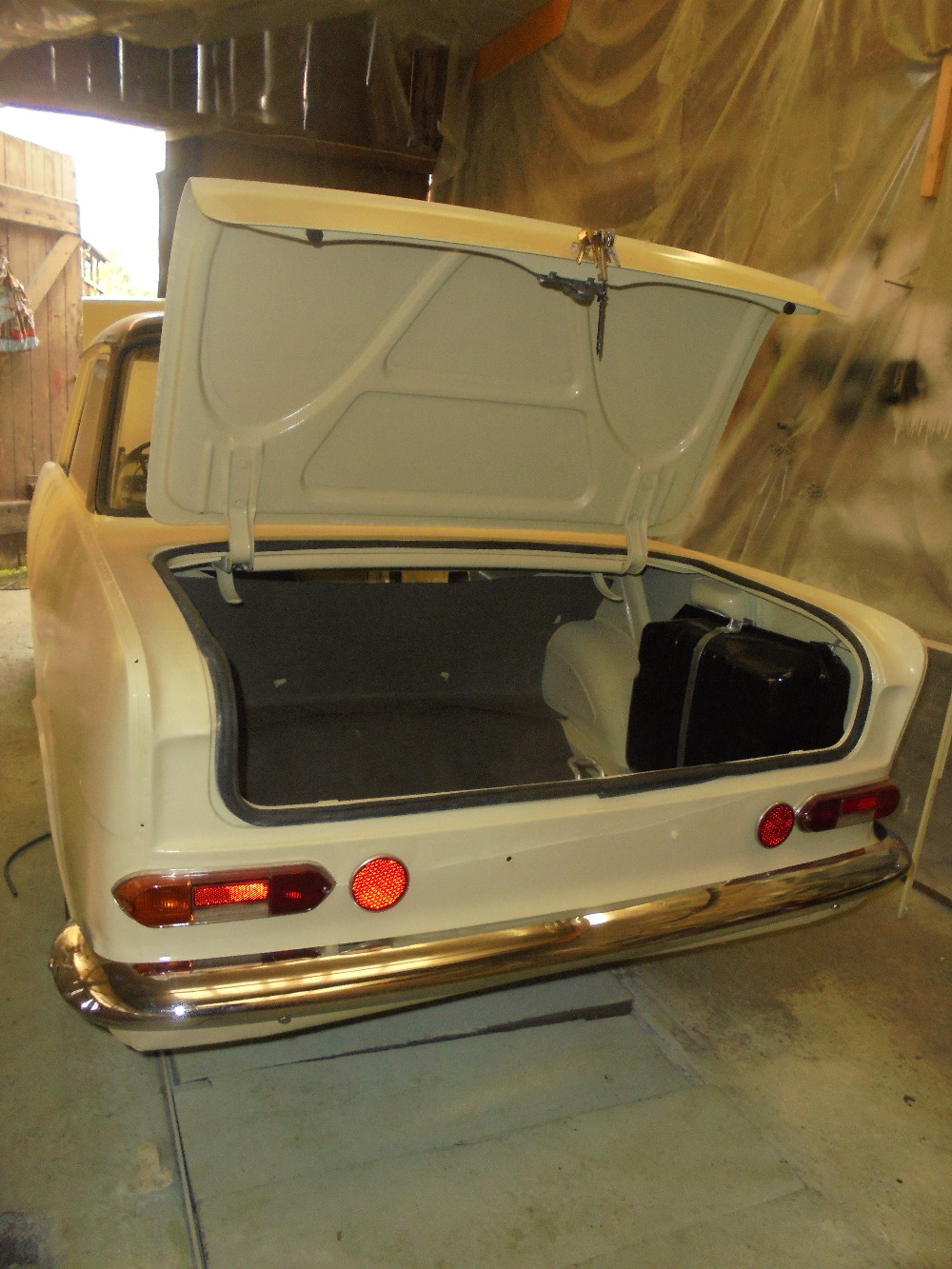

Ja es geht voran, ich denke fast wir sind im Endteil...

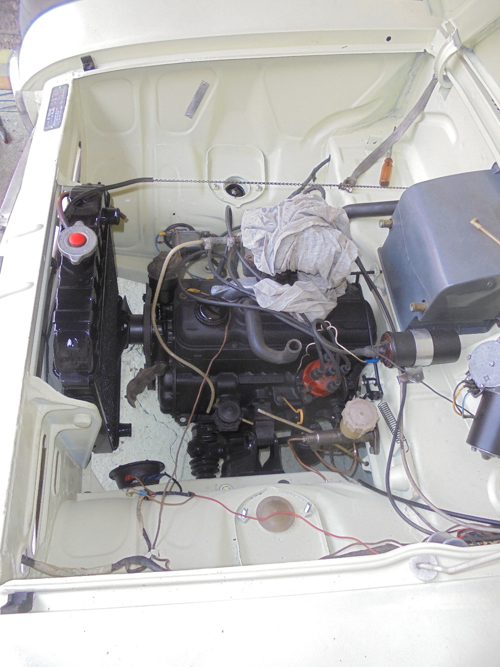

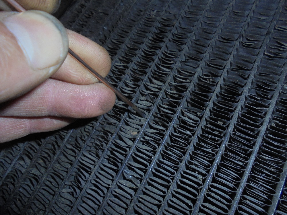

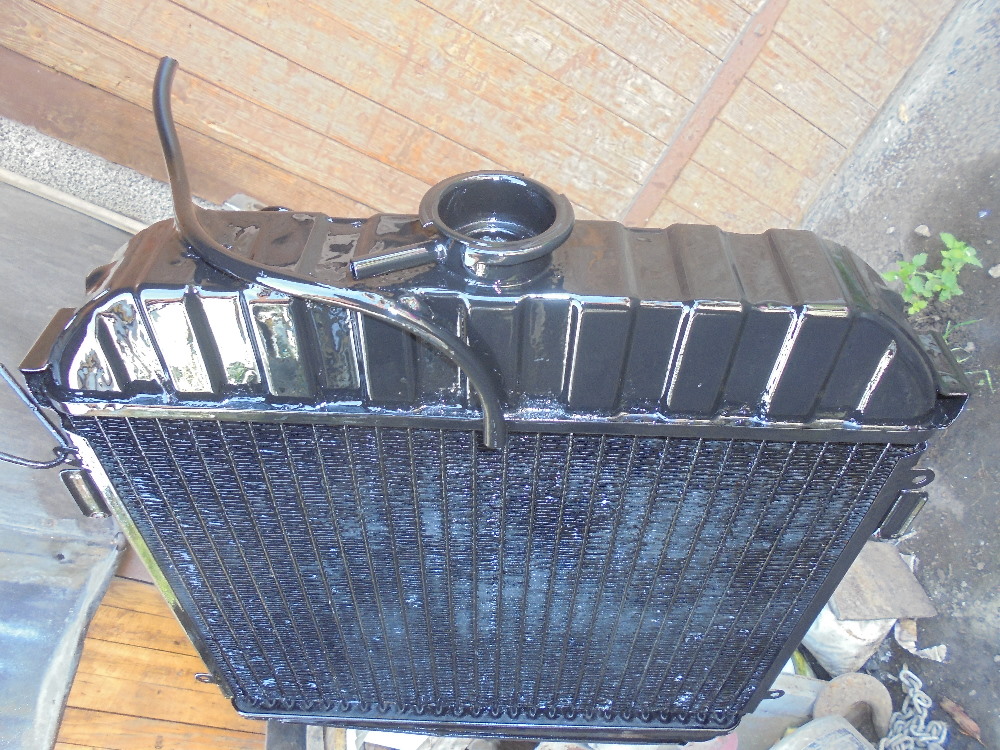

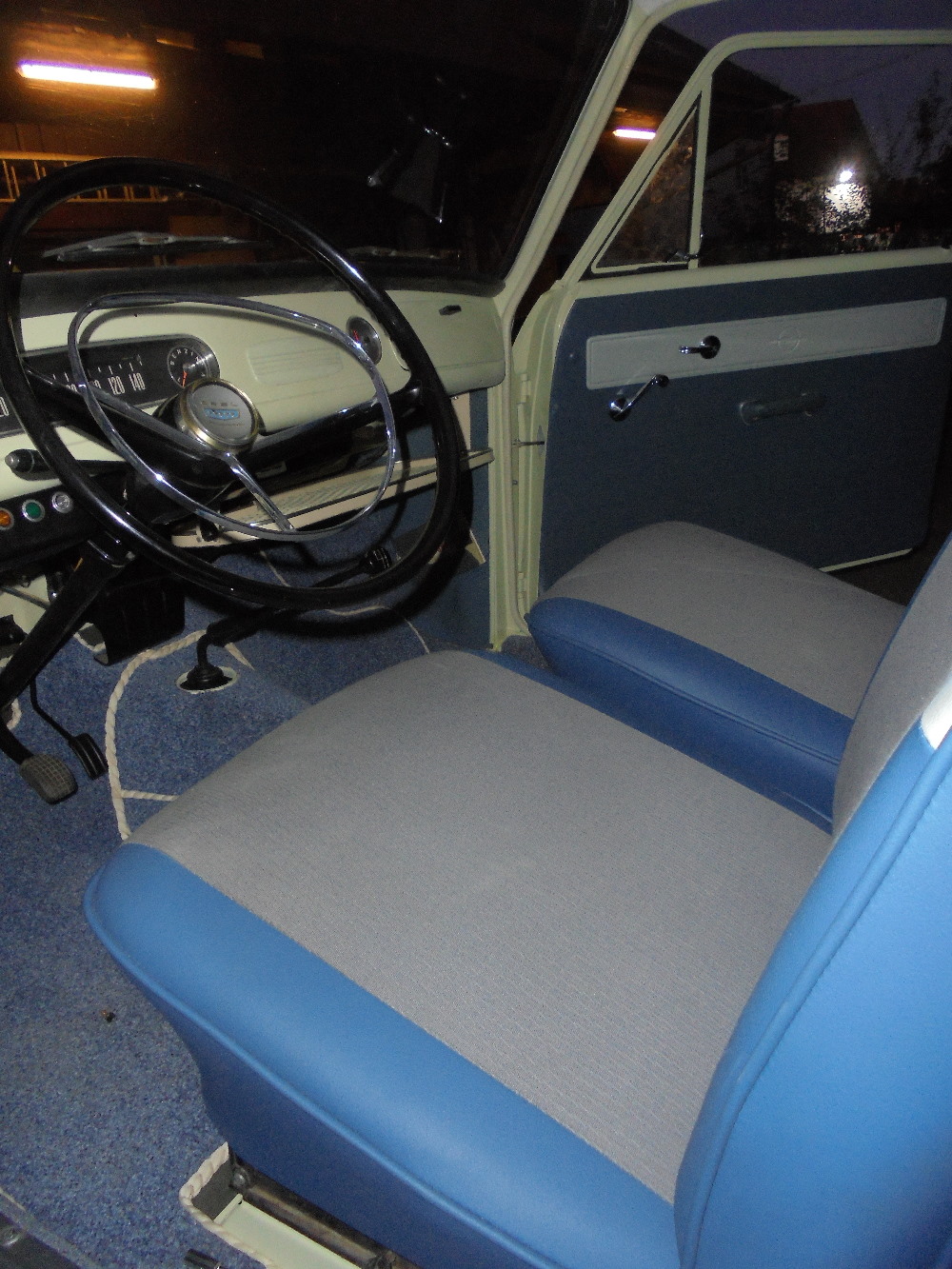

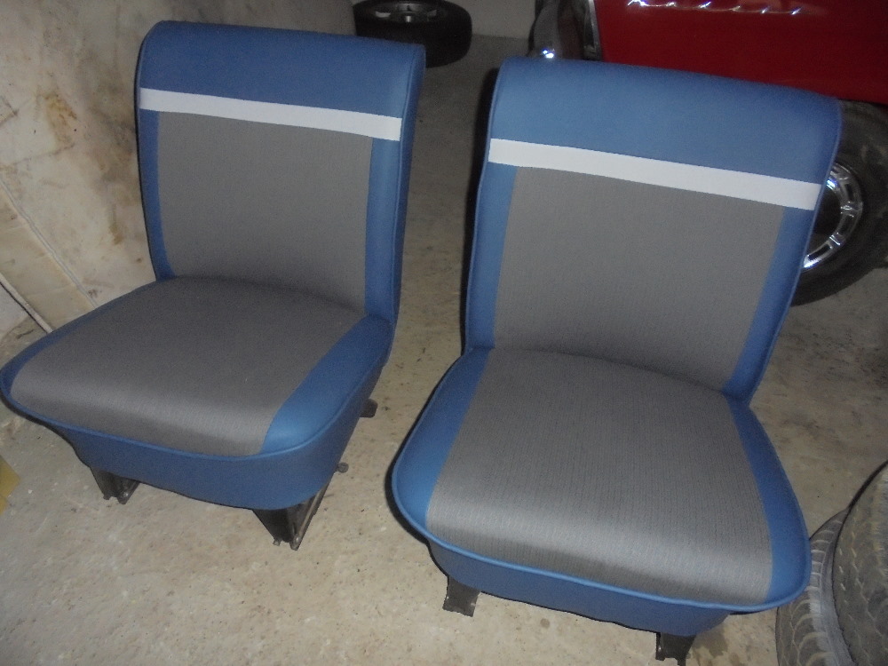

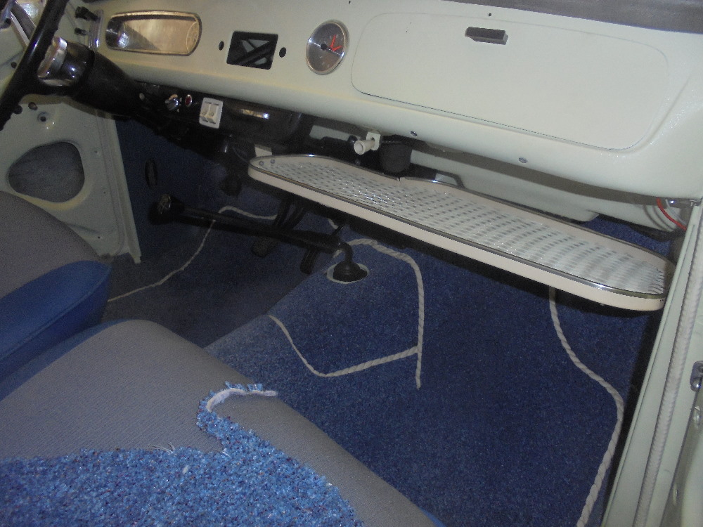

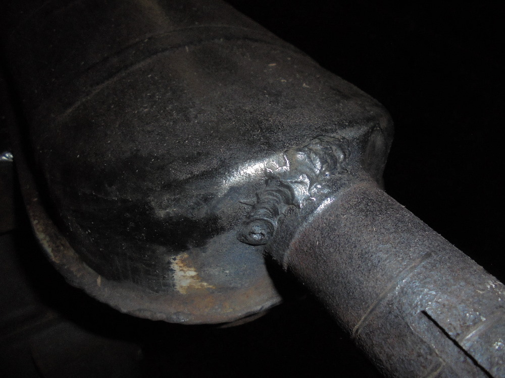

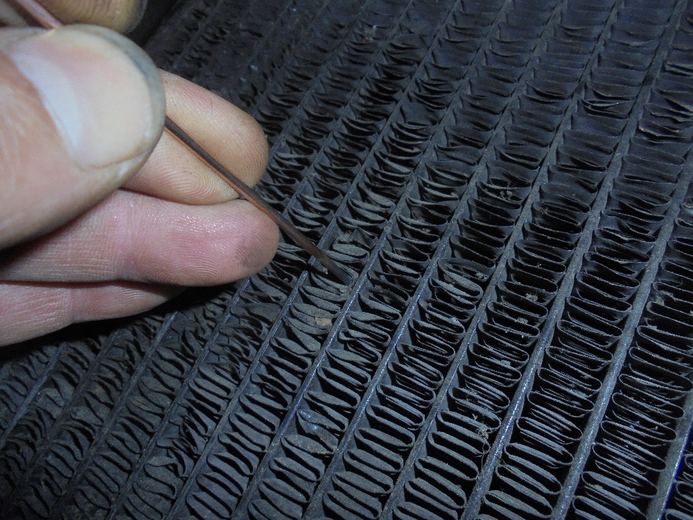

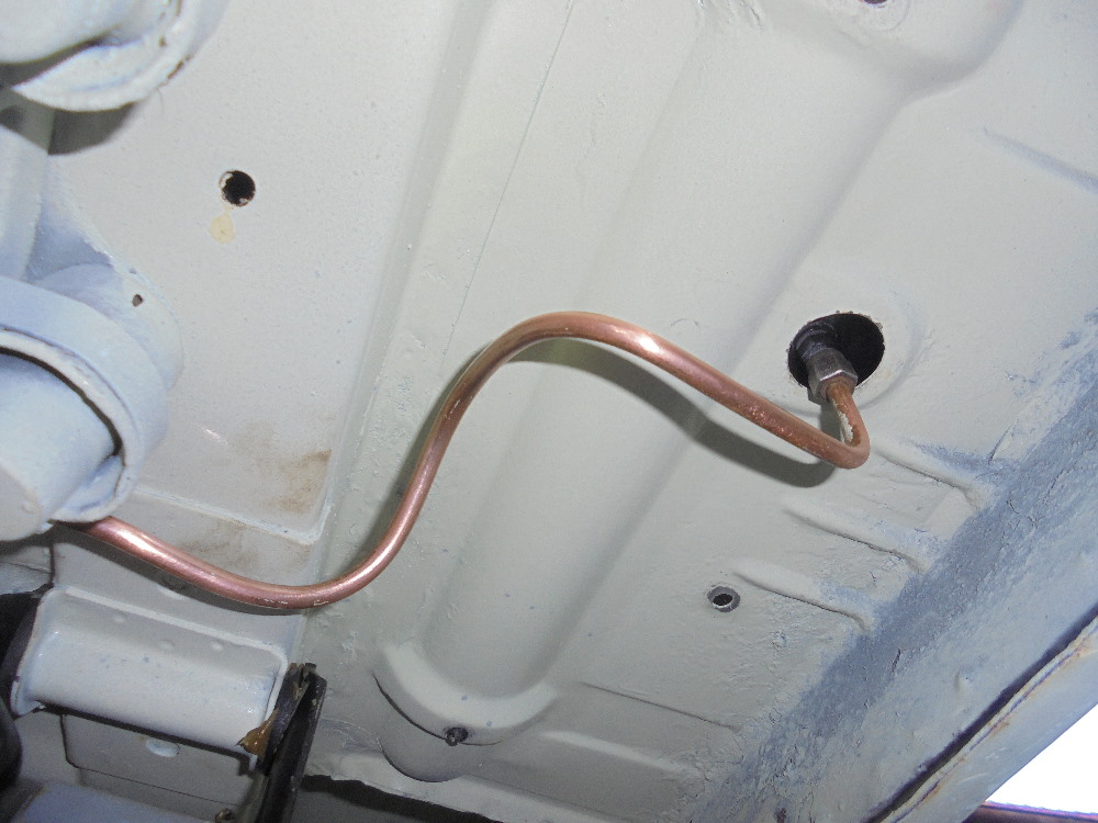

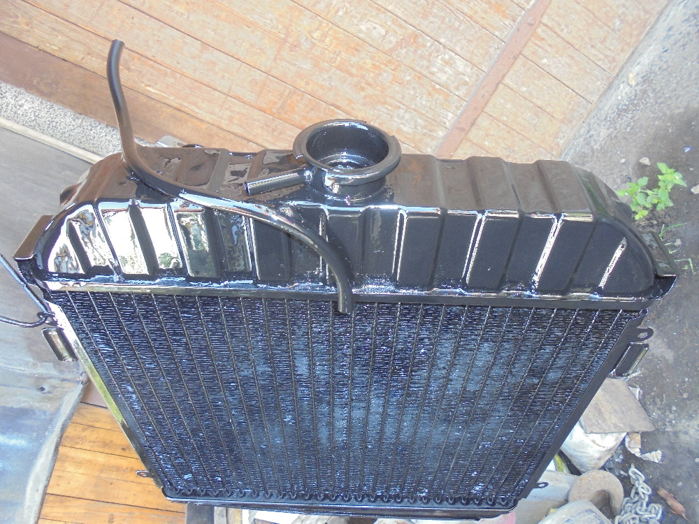

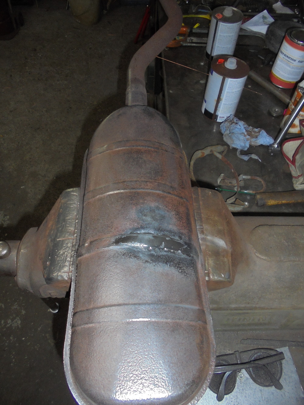

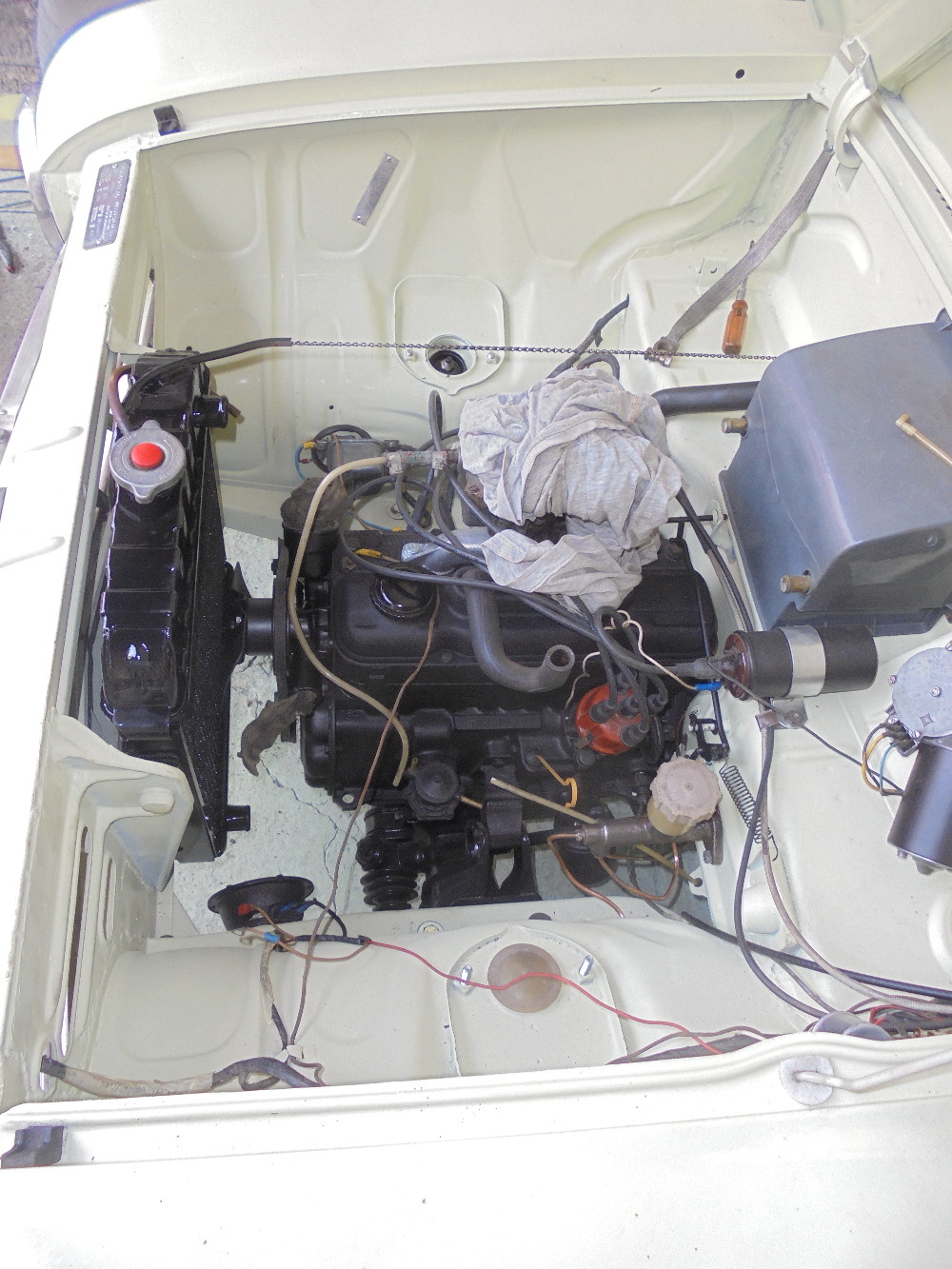

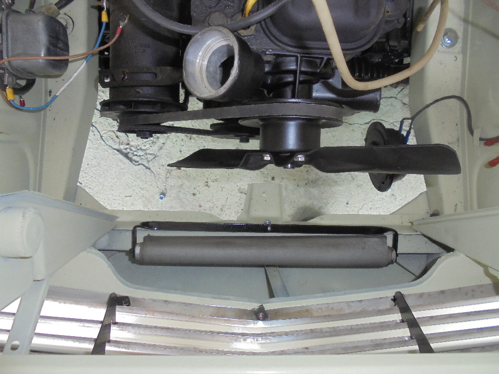

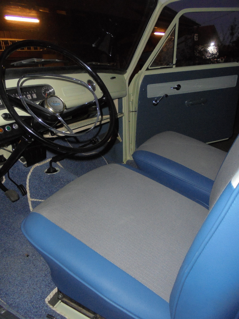

Die Sitze sind neu bezogen, der neue Teppich ist genäht, Benzinleitung verlegt, Kühler gerade gebogen, Kühlerjalousie gereinigt, Bremsleitung vorne drin. Fensterhebemechanixnutz und Türschlösser am Platz, Scheinwerfer und Blinker eingebaut, Auspuf geschweißt, Stoßstangen dran....
