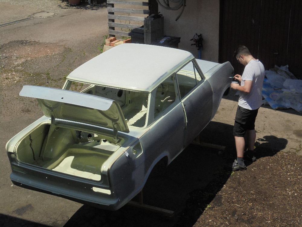

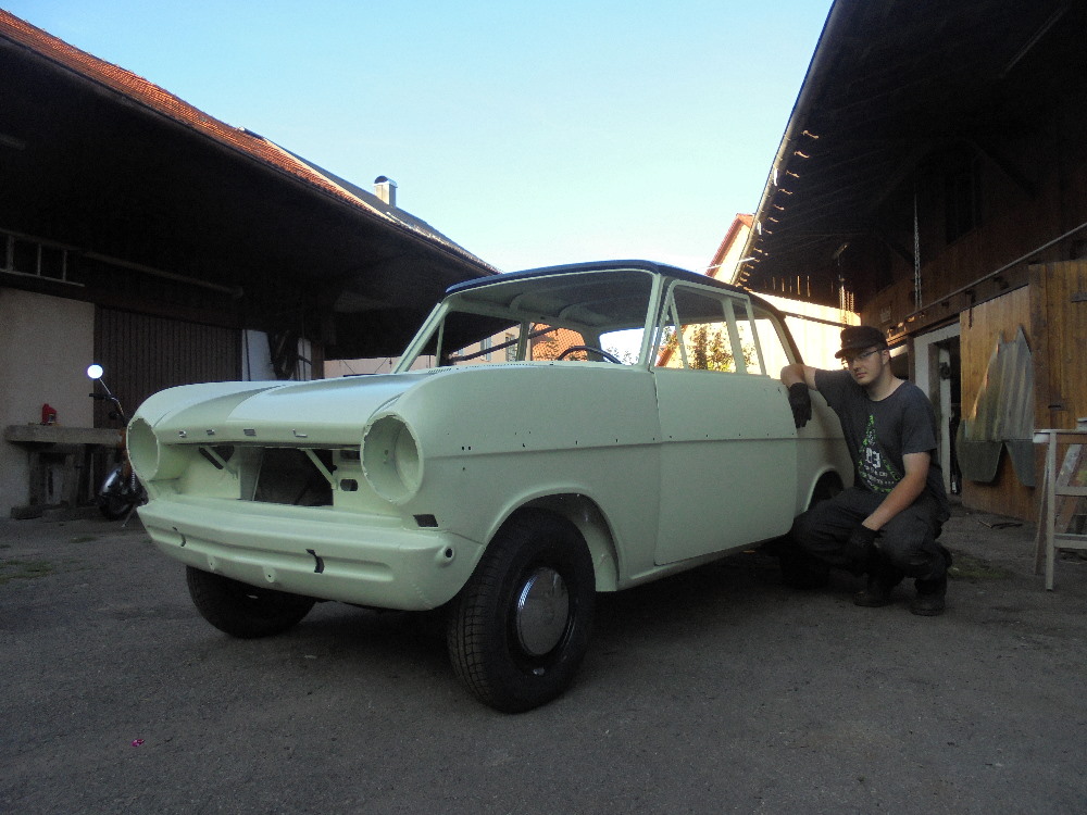

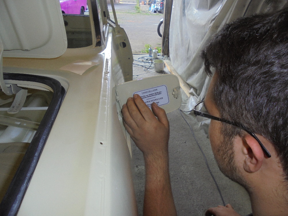

Ich habe ihn dann meinem Sohn Jannik geschenkt, damit er ein Auto hat, wenn er 18 wird. Das wäre nächstes Jahr. Bedingung war, er sollte selbst restaurieren. Und so lag das Wägelchen einige Jahre in der Ecke. Dann plötzlich hat der junge Mann Interesse entwickelt und richtig losgelegt. Er hat die Blecharbeiten gemacht und ich alles eingeschweißt.
Jetzt hat das Ding wieder Farbe und strahlt langsam.
letzte Woche war Hochzeit und der Wagen steht wieder auf eigenen Rädern.

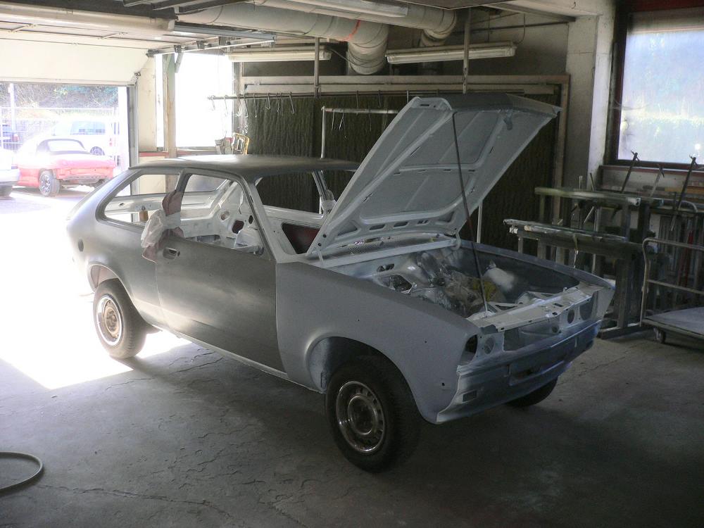

Lackieren wollten wir selbst - nie vorher ein ziviles Fahrzeug lackiert, aber man traut sich ja alles zu. Also alles abgeschliffen, grundiert gefüllert naßgeschliffen etc. Die Lackierkammer gemietet, Farbe gekauft und das Auto in die Lackierkammer gebracht. "Alexandra, wasch noch mal alles schön ordentlich mit Silikonentferner ab. Wir gehen einen Kaffee trinken und kommen wieder zum Lackieren!"
Die Stunde ging rum und wir zurück. Merkwürdiger Geruch. "Sach mal Alexandra, Du hast aber jetzt nicht das Auto hiermit abgerieben?" Ich hielt ihr eine Dose mit Silikon entgegen. "Doch!"
Oh, nein! Großes Unglück. Wer schon mal lackiert hat weiß wovon ich rede.
Wir haben noch in der Lackierkammer versucht mit viel Aceton das Fahrzeug wieder Silikonfrei zu bekommen, was aber natürlich nicht gelang.
Zwei Lackierversuche am selben Tag schlugen fehl.
Also, das Auto wieder nach Hause gebracht und zweimal komplett mit Universalverdünnung abgewaschen. Lackierversuch schlug fehl. Nochmal mit Aceton und Universalverdünnung abgewaschen. Kein Erfolg.
Dann auf die Gefahr hin, das Silikon in das Metall hineinzuschleifen alles nochmal abgeschliffen. Alle Paar Quatratzentimeter Abwaschen und Schleifen. Lappen Tücher und Schleifpapier ständig neu...und so weiter und so fort. Vermutlich haben wir alle modernen Bemühungen der Umweltlobby über die letzten 10 jahre an einem einzigen Tag zunichte gemacht.
Es war schon eine Nervenprobe und Alexandra war so niedergeschlagen, dass sie schon aufgeben wollte.
Endlich hielt die Grundierung. Trotzdem nochmal runter damit und neu Grundieren. Alles in einer mittlerweile selbst gebauten kleinen improvisierten Lackierkammer im Hühnerstall (man kann das Wägelchen ja nicht für Lackierversuche zehn mal in die Lackierkammer transportieren und zrück bringen).
Langer rede kurzer Sinn. Nach dem dritten Mal Lackieren war der Punkt erreicht, dass wir sagten, mit den kleinen Bläschen oder Lackfehlern hier und dort können wir leben.

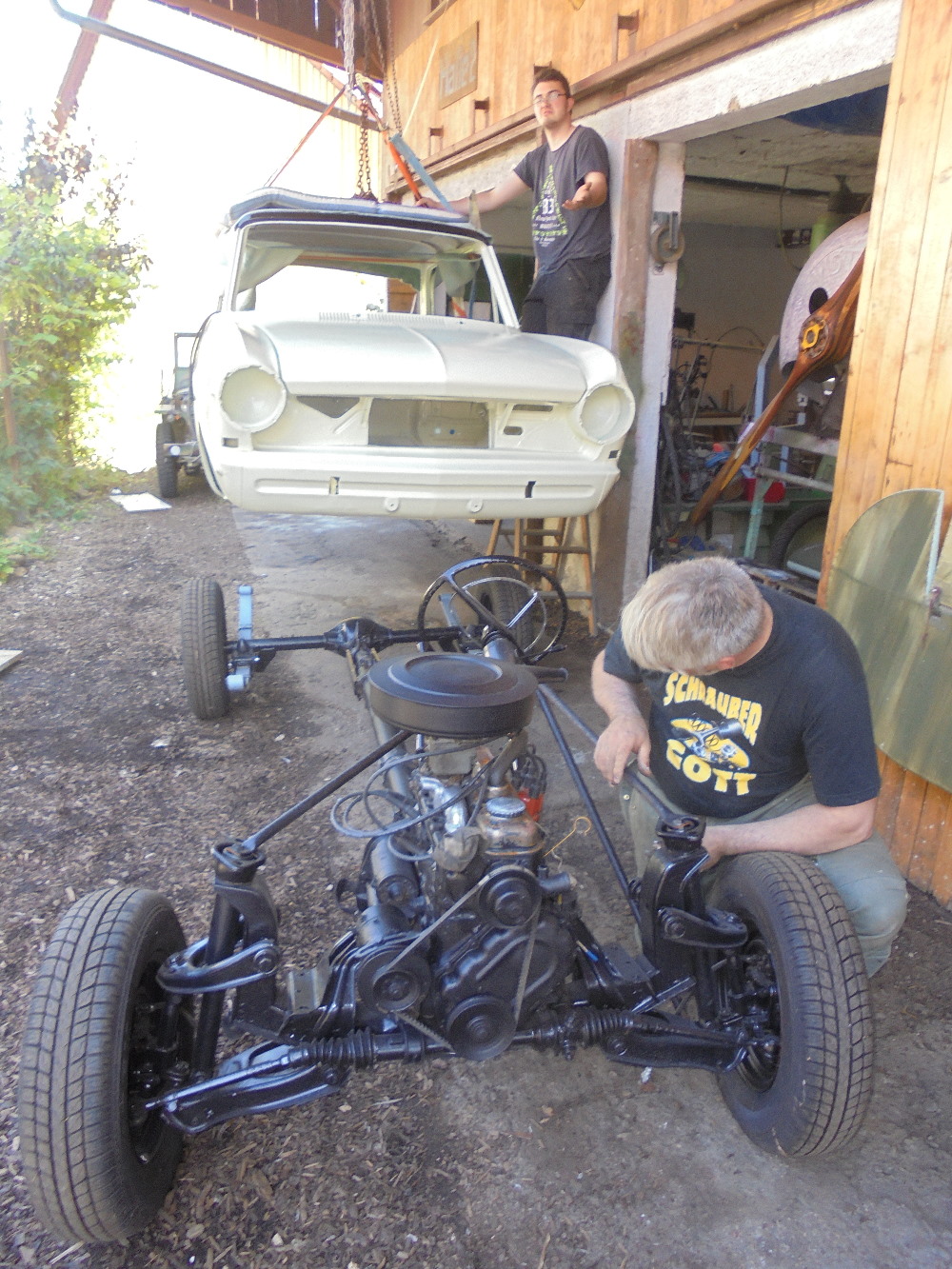

Meine Achsen sind nun fertig und stehen erst mal in der Ecke bis der Rest des Antriebsstranges fertig ist.
