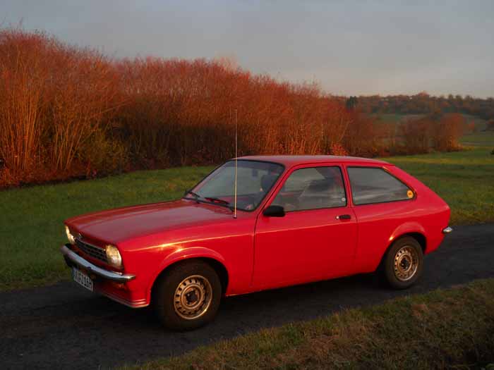

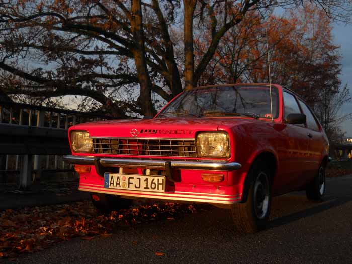

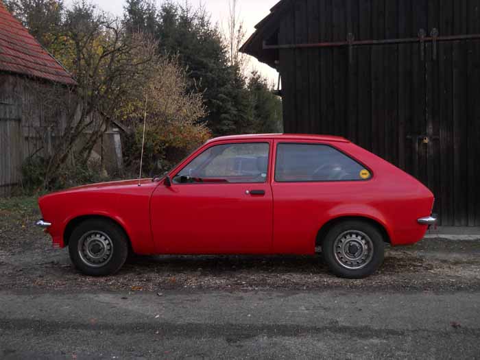

    Irgend wann muss sich meine Alexandra mal ihren City vornehmen. Si hat sich letztes Jahr in das Autoverliebt, ist extra nach Hamburg geflogen und hat ihn abgeholt. Er war in diesem Zustand. Leider weiß ich zu wenig über den C City, als dass ich hätte sagen können er gehört so nicht. Vermutlich hat der Vorbesitzer den Aufkleber so aufgebracht. Fest steht, dass der City schon mallackiert wurde. Seitenteile haben alle eine andere Farbe. Seitlich waren wohlauch mal irgendwann Zierstreifen aufgeklebt, vermutlich so wie am unteren vorderen Spoiler.

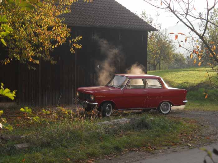

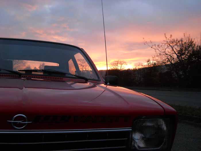

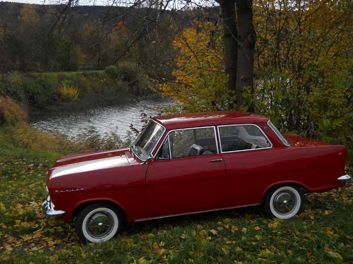

    Hier noch ein paar andere nette Herbstfotos vom Kadett LZL.

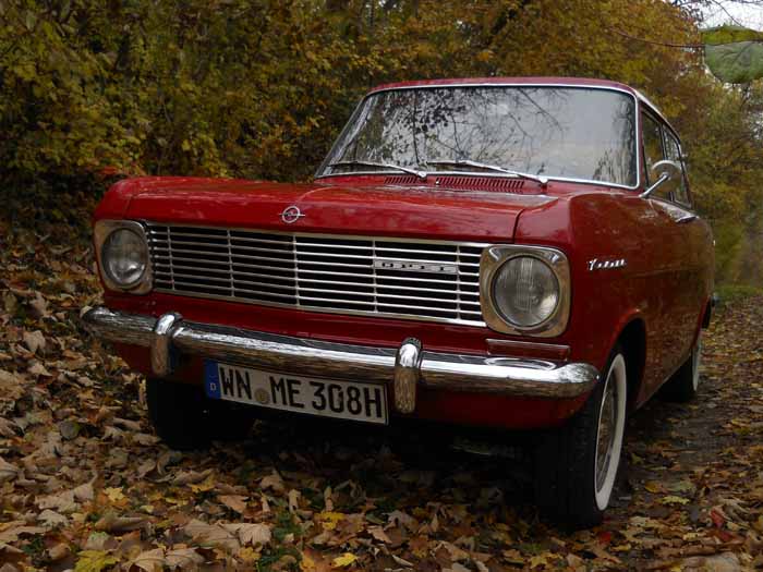

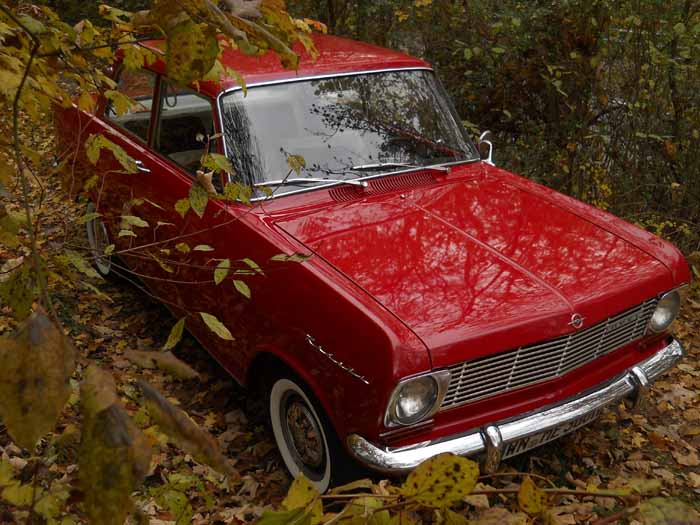

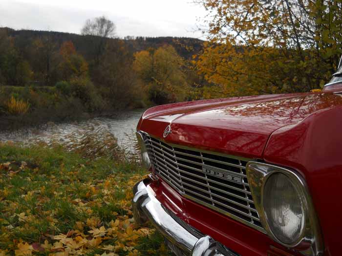

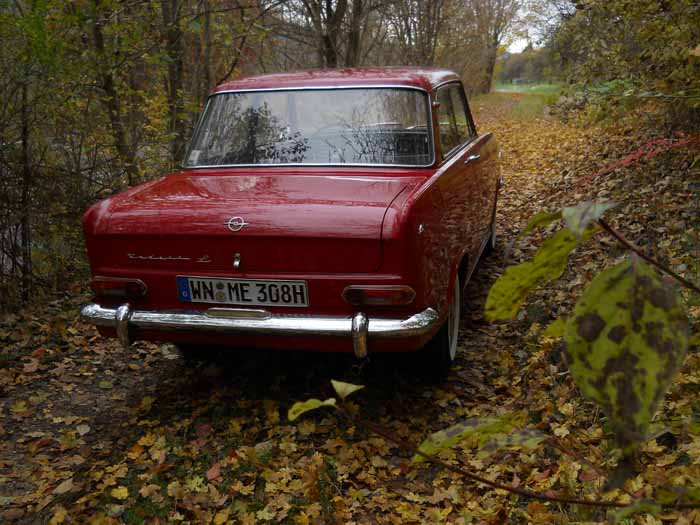

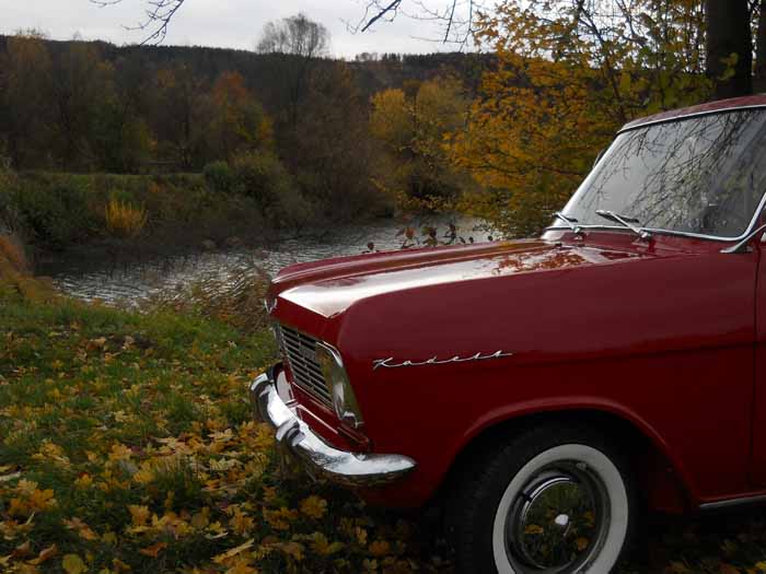

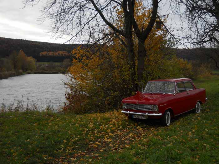

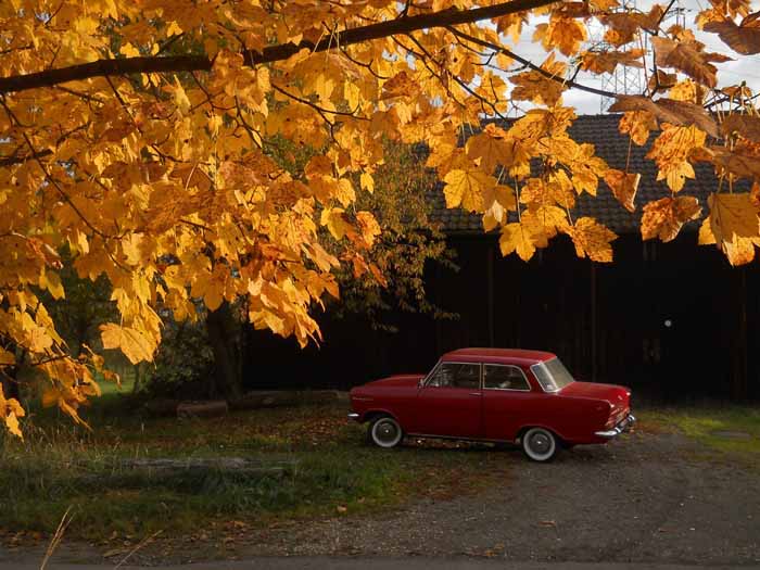

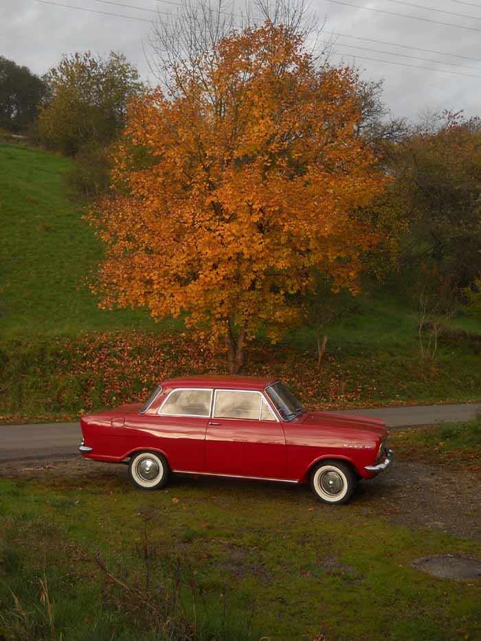

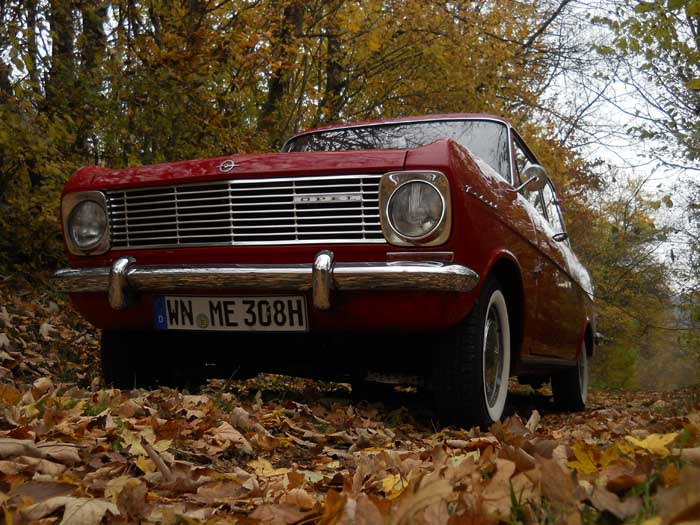

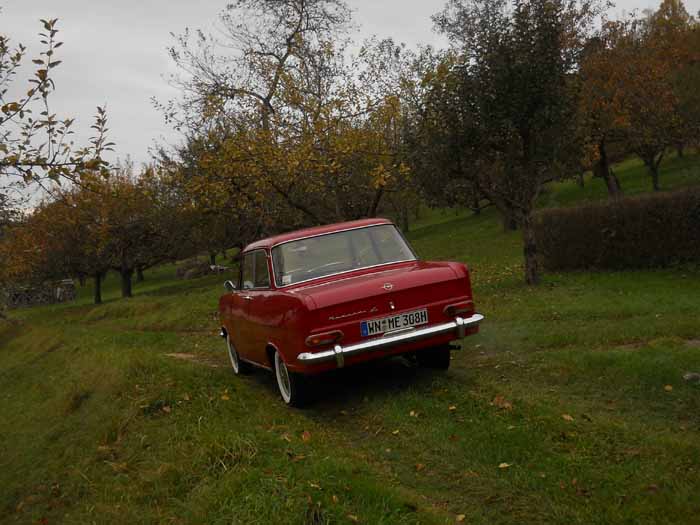

    Hallo Nachdem der Sommer mit der Unterboden-Überarbeitung meines Roten Kadett L von 1965 vorrüber ging, konnte ich leider an der Restauration menes A Kadett nicht weiter machen.
    Dafür als Entschädigung hier ein paar hübsche Herbstfotos meines Kadett L und des Kadett C City meiner Alexandra von 1978.
    Viel Spaß!
    Achim

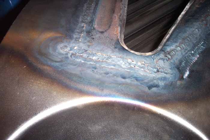

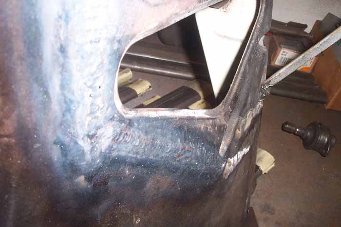

    Ich lebe noch, nur das Blech macht mich noch fertig.
    Oder genauer gesagt, es macht mit mir was es will. Aber keine Angst; irgendwann fällt auch bei mir der Groschen und dann läuft es umgekehrt.
    Bis dahin heißt es üben, üben, üben.

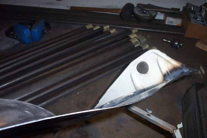

    Das Blech habe ich mittlerweile zweimal neu aufgetrennt und autogen wieder verschweißt.
    Das Schweißen klappt schon ganz gut, allerdings habe ich mit dem Richten Schwierigkeiten. Für mich als Anfänger machen die Erleichterungslöcher die Angelegenheit nicht gerade einfacher. Noch fehlt mir das Verständnis, wie sich um die Löcher herum das Material "verspannt"
    Der Scheinwerfer Schutzdeckel und die Sicken machen das nachträgliche Richten auch nicht unbedingt einfacher. Ich kann das Ganze nämlich nirgends flach auflegen um mit den üblichen Richtmethoden klarzukomen.
    Natürlich weiß ich, dass das mehrmalige Schweißen auch nicht gerade die Sache fördert oder einfacher macht.
    Für mich geht es hierbei aber ums Verständnis und wenn ich das hinbekomme, dann klappen sicher auch die einfacheren Dinge.
    Vielleicht gibt es ja noch Hoffnung für mich.....
    WIG und MAG wären sicherlich einfacher zu handhaben, aber die Nachteile wiegen mir zu schwer. Viel schwerer als das Verzugsproblem
    Achim
