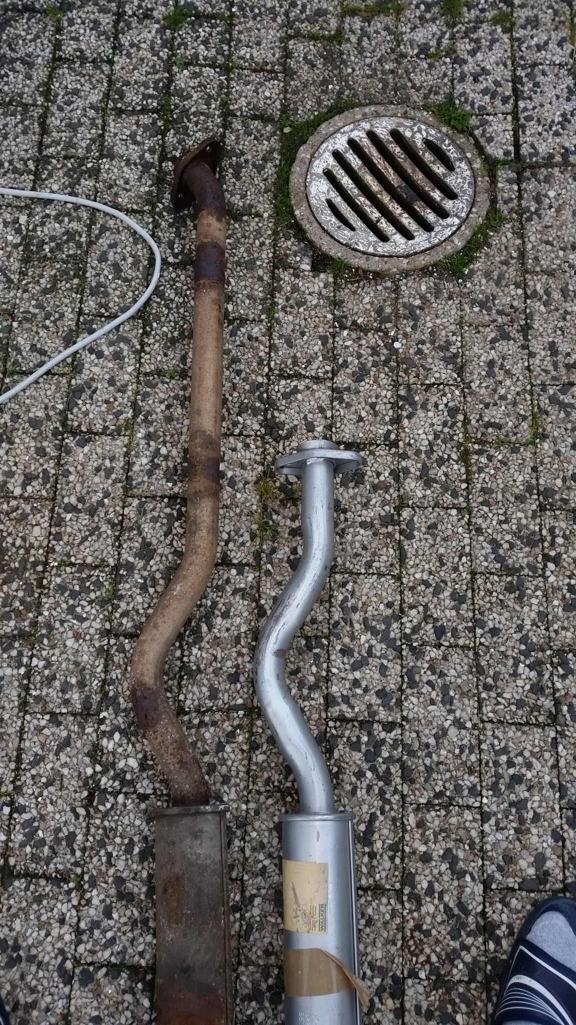

So ein bisschen was an Teile gekauft
das ging ganz gut , habe über Kleinanzeigen und hier im "Markplatzt" gesucht ,
und fast alles bekommen , na mir fehlt nach wie vor der Wassertank für SWRA vom GTE.
Sowas muss doch zu finden sein , oder ??????
Aber hier mal ein Paar Fotos von den Teilen nur von dem innen Einstelbaren Aussenspiegel Beifahrerseite habe
ich keins. Ist schon verbaut.
