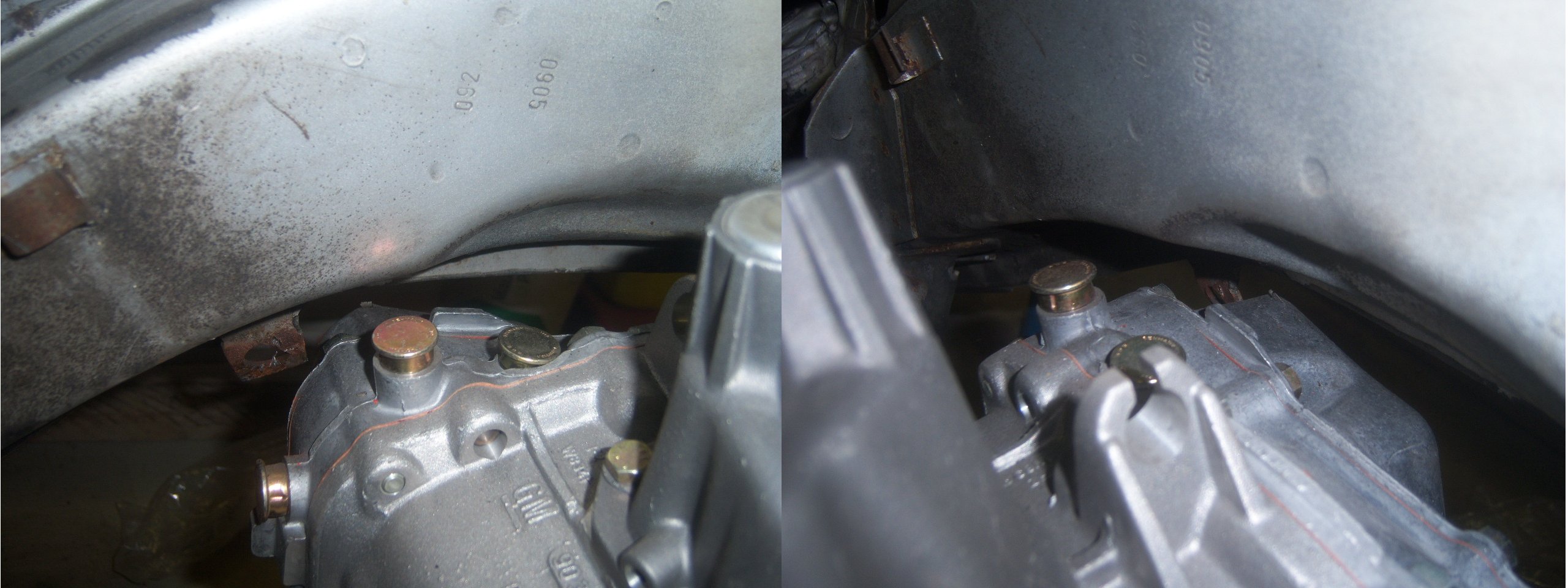

    Ich habe heute das 5-Gang Getriebe mit meinem Motörchen zusammengeschraubt und alles probeweise eingebaut.
    An der engsten Stelle zu Rahmen messe ich noch > 25mm Abstand zum Rahmen, siehe Bilder.
    Den Halter von der Bremsleitung muß ich verlegen und die Kante vom Rahmen außen flexe ich auch noch ein bischen flacher, klar.
    Das müßte doch eigentlich reichen, oder?

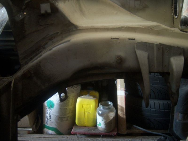

    So, bin wieder aus den Ferien zurück.
    Ihr habt ja recht :lol:.Ich habe mich da oben natürlich verschrieben. Sollte heißen: Modelljahr 82 fängt im September 81 an und endet irgendwann August/September 82. Opel bringt die "vollen" Modelljahre immer nach den Werksferien. Tschuldigung für die Konfusion, die ich ausgelöst habe.
    Meiner ist EZ 5/82 und damit MJ 82. Man kann die Modelljahre auch an der Fahrgestellnummern erkennen (siehe www.opel-infos.de). Meiner hat an der 10. Stelle ein C=MJ. 82. Paßt also alles.
    Meiner hat auch schon die Aussparung im Rahmen (siehe Bild) und deshalb sollte das Getriebe auch reinpassen.
    Aber zurück zu meinem Problem: Wo kriege ich den Schalthebel für das 5-Gang her? Hat niemand einen rumfliegen, den er nicht mehr braucht?
    jepp, da hast Du recht. MJ 82 geht aber nur bis September 81, meiner ist EZ 5/82 und hat schon den geänderten Längsträger. Das paßt bis dahin also alles zusammen. Wenn ich es richtig sehe, ist der Halter für die Bremsleitung auch schon an der richtigen Stelle. Es fehlt mir also nur noch der Schalthebel ... Ich wollte es - wenn möglich - vermeiden, an meinem 4-Gang Schalthebel rumzuschnitzen. Was man so liest, ist das ja wohl schon mehrfach gemacht worden - mit mehr oder weniger Erfolg. Wenn möglich, hätte ich also gerne einen "richtigen" 5-Gang Schalthebel. Paßt evtl. auch was aus dem Corsa A oder Ascona C? Bei mir im Auto ist eine außenliegende Stangenschaltung drin.
