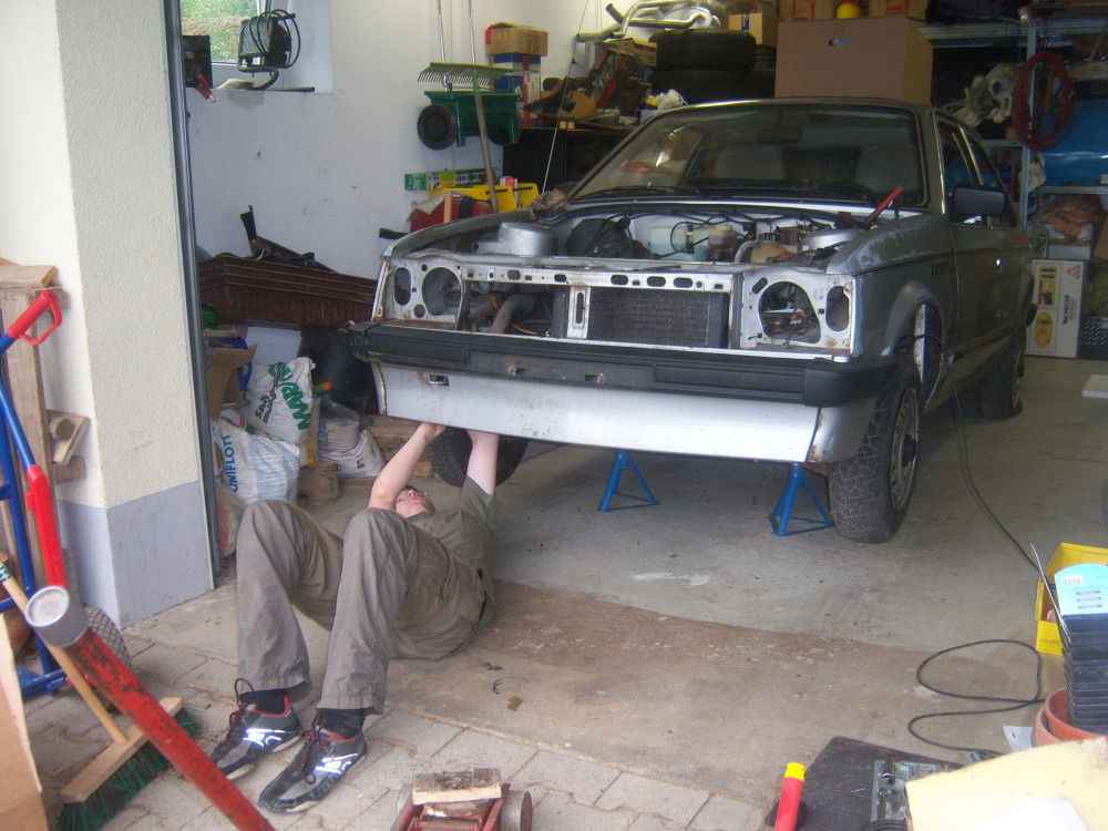

    möchte mal kurz mein derzeitiges Projekt vorstellen.
    Ich habe unsere gute alte Familienkutsche, einen 82er Kadett J, 3 türig mit dem guten alten 1.2N Graugußmotörchen (54PS), nach 8 Jahren vom Acker meines Schwiegervaters runtergezogen. Zu meinem Erstaunen lief der Motor ohne Probleme (eben ein echter Opel :D) und die Bremsen waren auch nicht festgerostet. Da es mit der Korrosion von außen nicht so schlimm aussah, habe ich mich an die Arbeit gemacht.
    Im Vorderwagenbereich war der größte Akt das Instandsetzen der Bleche unter der Strebe Radeinbau (A-Säule): Schweißpunkte rausbohren, Bleche raus, darunterliegende Bleche entrosten und instandsetzen, und alles schön grundiert wieder zusammenschweißen.
    Der Rest war eigentlich Kleinkram (Blechbereich um die Scheinwerfer etc.)
    Das ist mittlerweise fertig und ich bin gerade an den Schwellern, genau genommen an dem Innenblech hinten. Ich habe angefangen, die Bleche mit der Hand selbst zu fertigen, was schon ziemlich aufwendig ist. Danach werde ich mich um die hinteren Radläufe und das Heckblech kümmern.
    Was mir momentan am meisten Kopfzerbrechen bereitet ist, das die Sitzquerträger ziemlich durchgegammelt sind, weil Feuchtigkeit im Auto gewesen ist (wahrscheinlich undichte Fenster) und zu einem Feuchtbiotop zwischen Bodenblech und Bodenisolierung geführt hat. Da ist wohl noch einiges an Fleißarbeit nötig. Aber wir haben ja Zeit...
    Hier mal ein paar Bilder:
