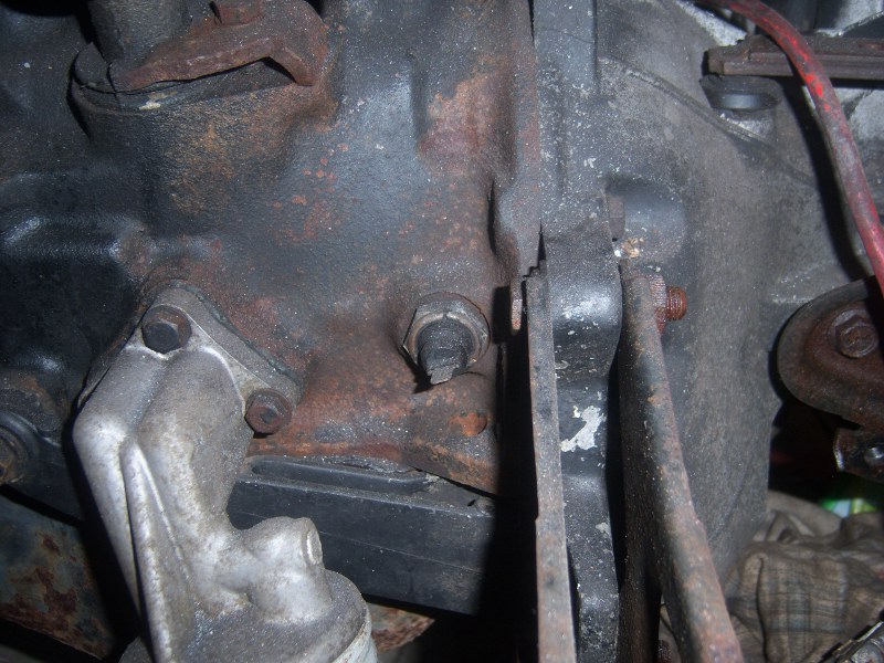

    ich möchte in meinen Kadett D, 12N OHV, das 4-Gang Getriebe (F10, mit 4,18 Final Drive) durch ein 5 Gang ersetzen.
    Hat jemand eines über, was da dran paßt? Nach Opel Infos (http://www.opel-infos.de/getriebe/f10_5.html) hat es mal was gegeben.
    Alternativ: Läßt sich evtl. der Zahnradsatz aus einem anderen F10/5 in mein Gehäuse reinbauen, daß ja spezifisch für diesen Motor zu sein scheint (Schraubpunkte Motor, Anlasser).

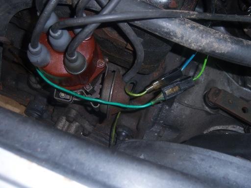

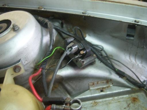

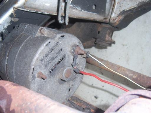

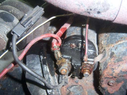

    Ich hänge mal Bilder von
    1. Zündspule
    2. Verteiler
    3. Generator
    4. Anlasser
    jeweils mit den angeschlossenen Kabeln dran.
    Bild 4 ist um 90° gedreht, also links im Bild ist eigentlich unten.
    Das dicke rote Kabel ist das Plus-Kabel von der Batterie zum Anlasser. Am gleichen Pol am Anlasser hängt das dünne rote Kabel dran und geht zu Lichtmaschine (Bild 3).
    Das schwarz-rote Kabel hängt bei mir am oberen Pol des Anlassers, das schwarz-weiße Kabel (sieht auf dem Photo nur schwarz aus) vom Zündschloß steckt auf dem Kontakt neben den Polen vom Anlasser.
    Das blau-weiße Kabel hängt an der Lichtmaschine
    Zum oben erwähnten "braunen/gelben Doppelkabel": da gehört ein kurzes Kabel mit Stecker dran. Dir fehlt einfach nur das Kabel mit dem Stecker zum Kontaktschalter vom Anlasser, siehe Bild 4. Ohne das geht gar nix :stance:
    Wenn Du das alles angeschlossen hast und es dann immer noch nicht funktioniert, mach folgendes zum Testen (wenn kein Multimeter vorhanden) in zwei Schritten:
    1. mit Starthilfekabel den Pluspol der Batterie mit dem oberen Kontakt vom Anlasser kurzschließen. Wenn er dann dreht, ist der Anlasser schon mal in Ordnung, wenn nicht, ist entweder der Anlasser oder das Massekabel defekt (s.o.)
    2. Das schwarze(-weiße) Kabel abziehen - auf dem Bild unten - und mit einem dicken Schraubendreher den Kontakt mit dem unteren Kontakt vom Anlasser (Pluspol Batterie, Bild 4 links) kurzschließen. Zieht der Schalter an und der Anlasser dreht, hast Du wahrscheinlich ein Problem in der Stromversorgung vom Kontaktschalter (Zündsschloß, Kabel)

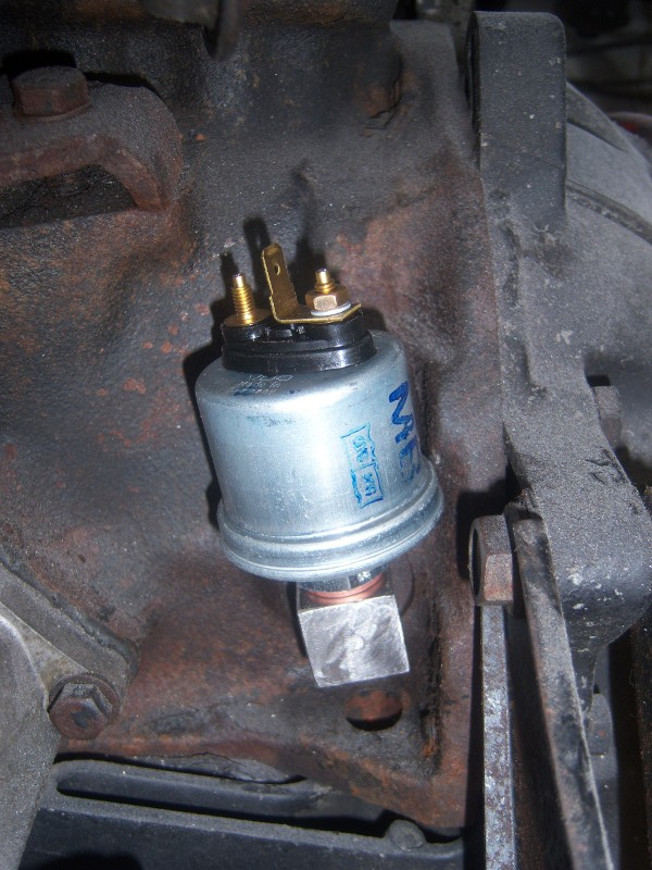

    Der Zusammenbau am Motor sieht dann so aus:

    So, ich habe mir jetzt einen Adapter für den Öldrucksensor besorgt, damit hab ich mehr Platz.
    Dazu einen Öldrucksensor. Es gibt da zwei Varianten, der eine ist etwas schmaler. Das sollte passen:
    http://www.teiledirekt.de/prod…oducts_id/1434658/refID/2

    Ich möchte anstelle des kleinen Öldruckschalters einen Öldruckgeber reinschrauben, mit dem ich die Öldruckanzeige im großen Tacho betreiben kann. Hat das schon mal jemand gemacht?
    Ich hänge mal ein Bildchen mit dem jetzt eingebauten Öldruckschalter dran. Ich gehe mal davon aus, daß es sich um ein M14x1,5Gewinde handelt.
    Gibt es da einen? Wenn ja, welcher Öldruckgeber paßt da rein? Mir scheinen die bei gängigen Adressen angebotenen Öldruckgeber (wohl für CIH Motoren) zu groß zu sein.

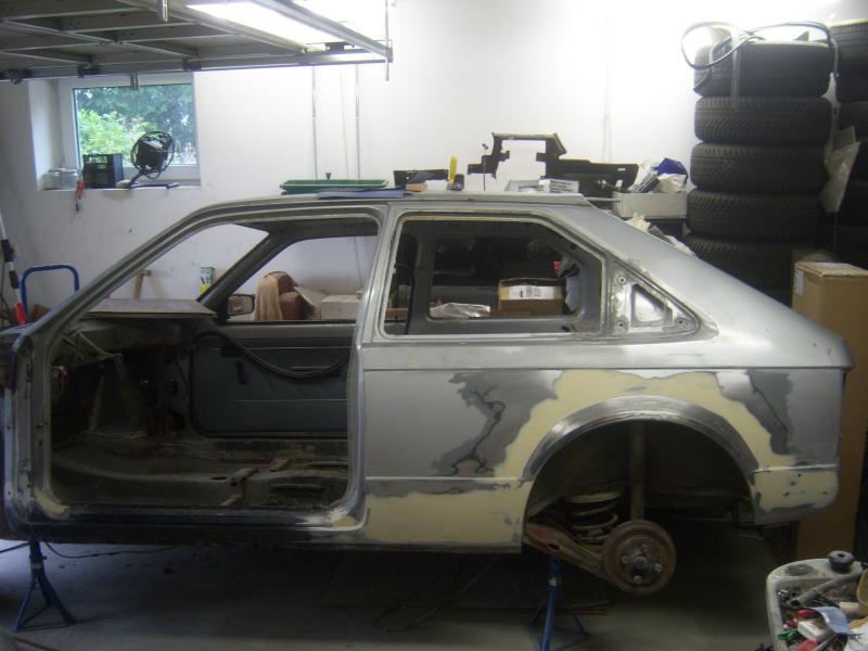

    So, mal ein kleines update:
    Den Vorderwagen habe ich vom Blech so ziemlich fertig, danach ging es Richtung Heck weiter.
    Schweller rausgepetzt (Zustand war gar nicht mal so schlecht, die Hohlraumversiegelung von vor 22 Jahren hat sich also bezahlt gemacht) und das Innenstegblech neu aufgebaut.
    Vorher:
    Nachher (Da hab ich mich mal richtig ausgetobt :tongue: )
    In der hinteren linken Ecke vom Fußraum war auch was zu tun (Tank hab ich rausgemacht :fire:, latürnich)
    Danach ging es weiter Richtung Heck. Der innere Radlauf war noch zu retten, es mußte nur die vordere Kante auf 70cm Länge ersetzt werden, an der der Radlauf später wieder angeschweißt werden kann:
    Also, es wird so langsam :hammer:
