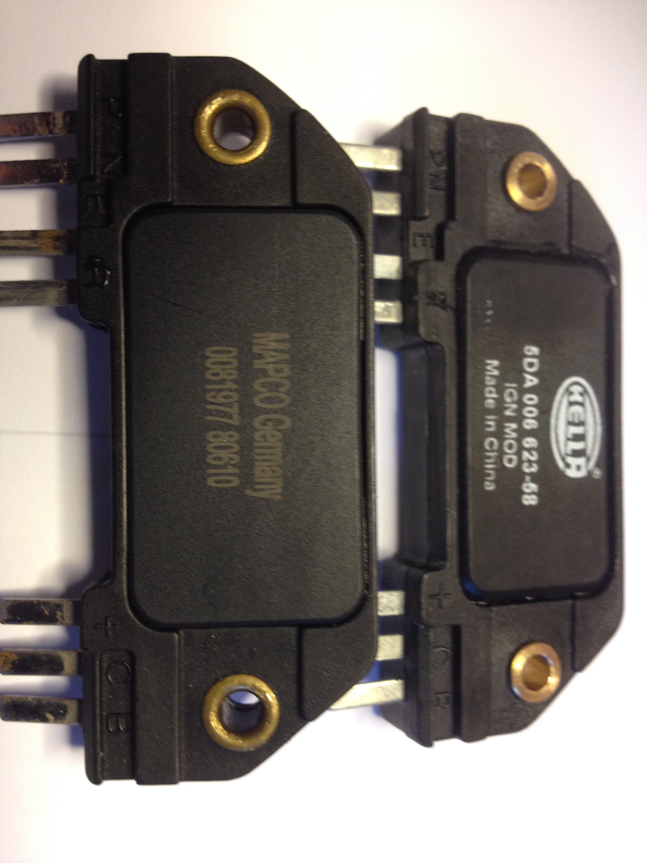

Das allererste Zündmodul, welches einwandfrei funktioniert hatte, habe ich nicht mehr. Ich habe jedoch noch ein Foto von dem Zündmodul, welches etwas über ca. 1 Jahr ohne Probleme mit dem jetzigen Zündverteiler in dem Wagen lief. Es ist das Zündmodul:
MAPCO Germany 0081977 80610. Siehe auch das Foto. Das andere Zündmodul ist das jetzige. -
Das mit der Teile-Nr. auf dem Zündmodul würde ich so sehen. Das jeder einzelne Lieferant eine andere Teile-Nr. für den gleichen Artikel hat. So kann man nicht direkt das Zündmodul von Opel mit einem Zündmodul von Beru vergleichen. Um einen vergleich zu bekomme, muß man dann schon eine Liste mit Referenz-Nr. für dieses spezielle Fahrzeug haben. So eine Liste muß man halt haben. Sonst ohne der geht es leider nicht, eine zuordnung zu finden.
Mein Modul hatte ich nach dem Fahrzeughersteller, dem Fahrzeugtyp und dem Baujahr gekauft. Mehr möglichkeiten gab es da nicht.
