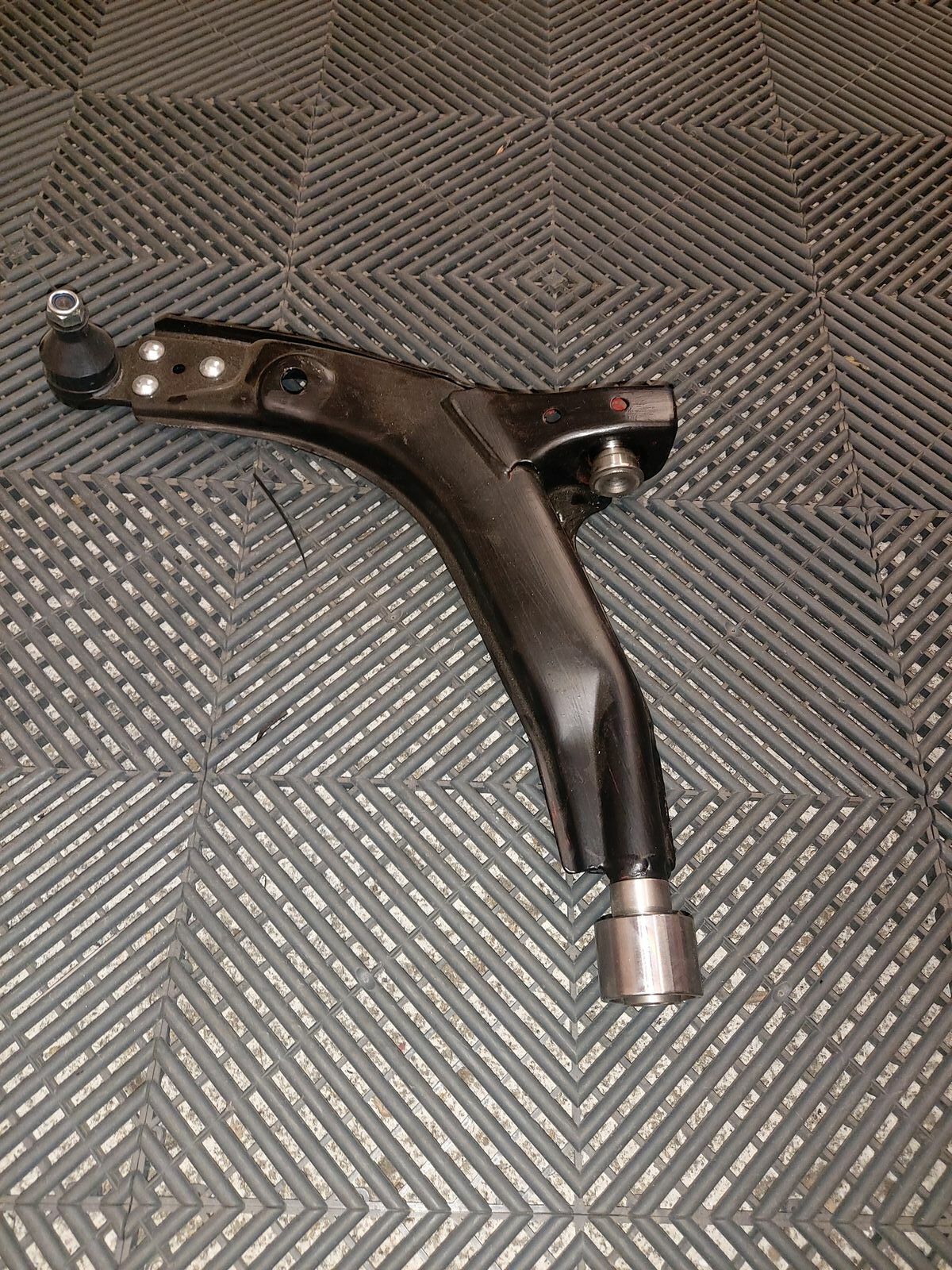

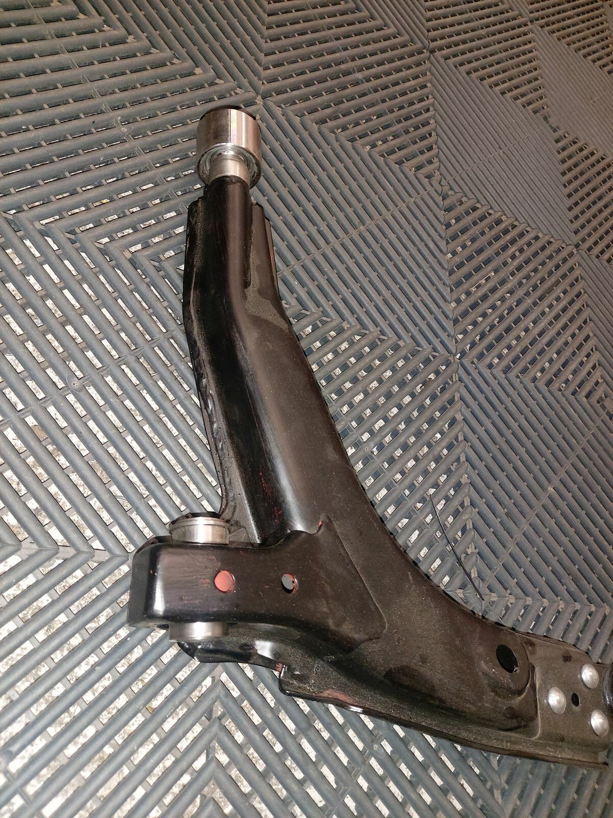

Alles anzeigenDas sind Lenker für Caravan und Kastenwagen (erhöhte Nutzlast) laut Teile- / Ersetzungsnummer.
Mit den auf geschweißten Verstärkungen muß ich mich selbst berichtigen, gibt es doch mit Fotobeweis, hat Vinci ja jetzt eingestellt.
Allerdings frage ich mich jetzt, wie hier zum Thema die Teilenummern für die 352162 / 352161 auf die Lenker kommen, deren Fotos Slalom 16V eingestellt hat.
Da es zwei Spurweiten beim Kadett gibt (1400 und 1406mm), muß hier der Unterschied liegen, daher, messen.

Zu den Lenkern, ihr modifiziert diese Teile, selbst herstellen kann ich mir jetzt nicht vorstellen?
Ja ich selbst nicht von mir kommt die Idee und Konstruktion/ Zeichnung ,
Wir beide Querdenker für Autos, Arbeiten zusammen .und suchen intelligente Lösungen.
der kurt mein namens Kollege .
KB-Motorsport
Kurt Braunreuther
Rötz 10
94513 Schönberg
Deutschland
fräst die teile und produziert die Quer Lenker,
Wir arbeiten immer schon an Lösungen an denn Autos um die Fahrbar zu bekommen.
Was Motor Fahrwerk in allen Bereichen betrifft.
und sind ihm Umkreis bekannt dafür die Auto jeglichen Hersteller auf der Straße zu halten egal ob Straße oder Rennsport .
solltet Interesse haben an so Querlenker must du mich anrufen und wir besprechen das Telephonisch.
Richtig , solche Querlenker Produzieren Fertigen # Wir # selbst !

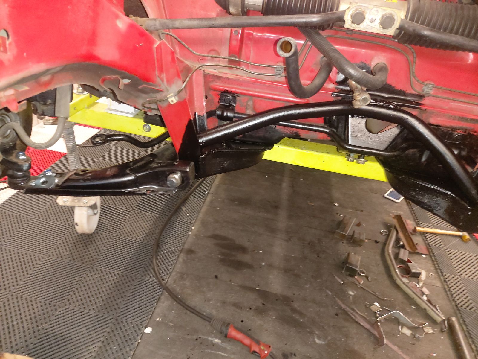

Sehr schön die Bilder, selbsterklärend.
Die obere Abstützung für die vorden Lenkeraufnahmen ist auch interessant.
Danke Dir , alle baue steife Autos Zellen/Kafig usw was auch sehr gut ist aber, der Querlenker der es am schwersten hat der wird irgendwie Serie gelassen vielleicht mal Pu Buchsen/Querlenkerstrebe die beim Fahren stört unten drunter, und dann wundern sich die PS Power Kadett Fahrer wenn die vorderen Räder irgendwie wo hinfahren und das Auto schiebt über die Vorderräder oder kaum Traktion . Es gibt noch 2 streben die ich einschraube am Vorderen Punk der Querlenker zum Vorderen Träger.
