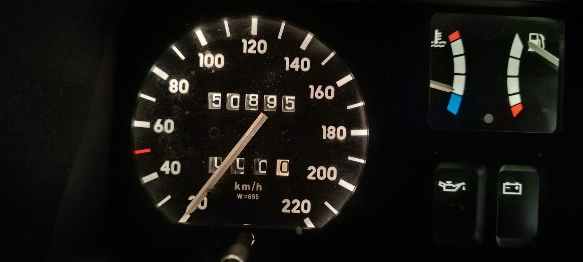

Zeigt er die Temperatur korrekt an?
Falls die auch nicht stimmt, dann dürfte es der Spannungsregler auf der Tachorückseite sein.
Hab mal nen Bekannten gefragt, der sich mit sowas auskennt.
Antwort:
"Schwierig das war damals noch nicht immer eingeschlagen . Wurde nur sporadisch gemacht. Aber wenn dann am linken innen Kotflügel"
Tachowelle am Getriebe schon auf festen Sitz getestet?
...und an der Rückseite vom Tacho selbst? -
