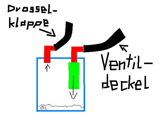

Und was ist mit dem dünnen Schluch vom Ventildeckel, sollte man den auch über den Catch-Tank laufen lassen?
habe heute endlich meinen Oil-Catch-Tank bekommen, will den einbauen nur rein Interesse halber was da so aus der Entlüftung kommt.So das Ding ist von ebay für 30€, also von der Quali her net so der Hammer.
Hab mir den Aufbau etwas einfallsreicher vorgestellt irgendwie.
Weil so gehts einfach rein und wieder raus, einfach 2 Löcher im Deckel.
Habe mal ne Zeichnung angehängt.
Der grüne Schlauch ist nicht original drinnen, wäre es sinnvol den Einzubauen, sodass der Öldampf erstmal auf den Boden geleitet wird, sonst saugts dass doch gleich rüber ins andere Loch oder?lg
Edit: Was ist mit dem dünnen Schlauch vom Ventildeckel zur Ansaugbrücke, wozu habe ich überhaupt 2 Schläuche?
