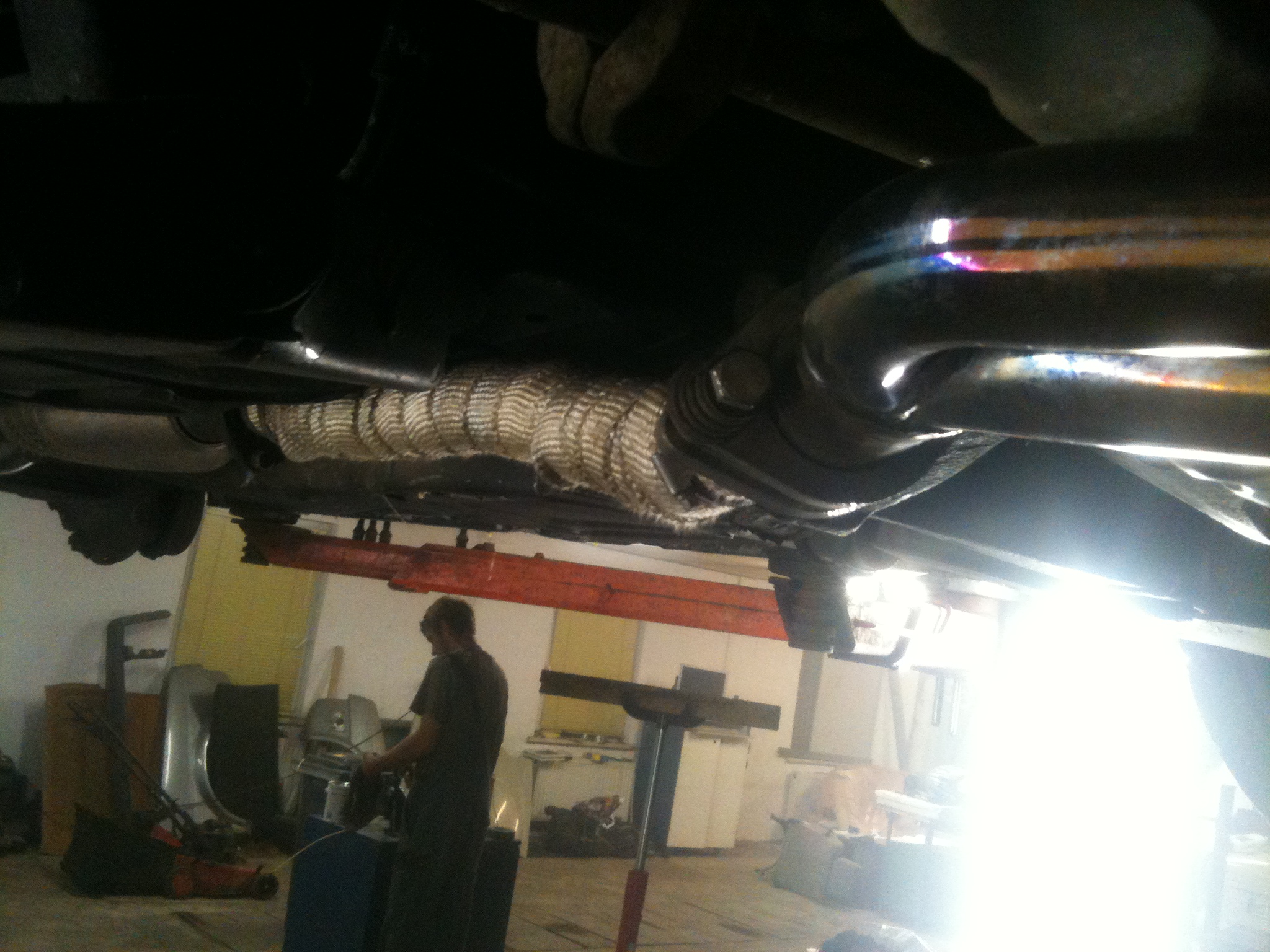

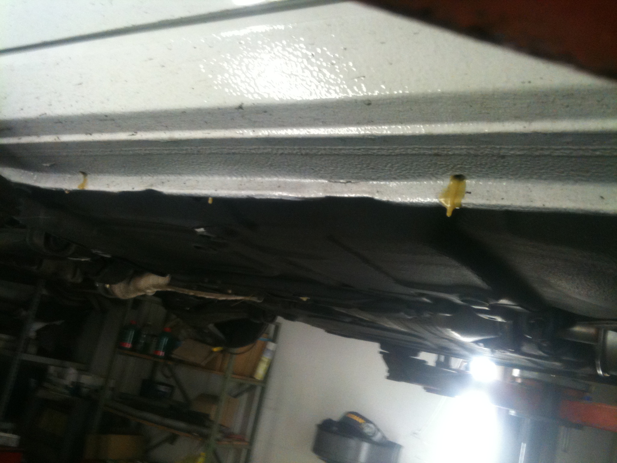

X16XEL ist drin und abgenommen Fächerkrümmer Edelstahl passt eher ungenau und das Hosenrohr hab ich dann aus 50er Edelstahlrohr nachgebaut und mit Hitzeband umwickelt. Holraumkonservierung in Form von Maik Sanders Wachs ist auch überall drin und jaucht schön aus allen Öffnungen raus.

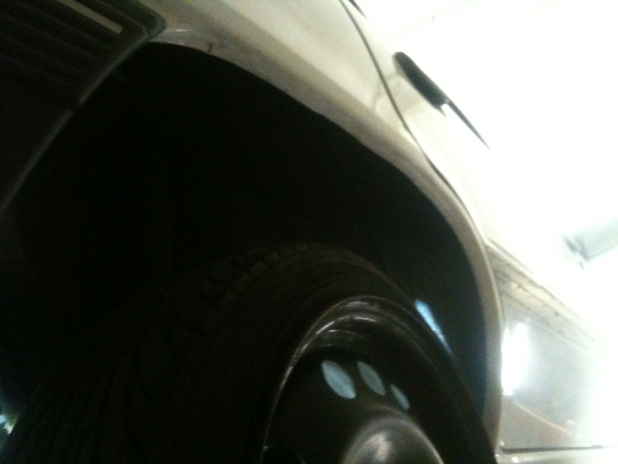

Hab aber das Problem dass die 16 Zoll stahlfelgen vom ASTRA H ganz minimal schleifen. Habt ihr da auch bei andern Kadetten Schwierigkeiten???
