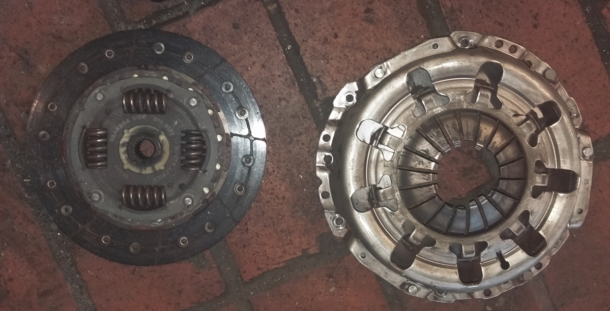

Quietscht wirklich das Kupplungspedal oder eher das Ausrücklager auf der verschlissenen Membranfeder des Kupplungsautomaten? Trennt die Kupplung noch sauber oder hast Du Probleme beim Einlegen eines Ganges?
Prüf das mal bitte.
Hier mal ein Paar Bilder eines hoffnungslos verschlissenen Kupplungsautomaten bei einer meiner Kupplungen. Die Kupplung hatte beim Auskuppeln auch gut quietschende Geräusche gemacht, weil das Ausrücklager die Membranfeder zerlegte. Bei dem fortgeschrittenem Verschleiß hat man dann auch selbstverständlich Probleme beim Einlegen von Gängen.
