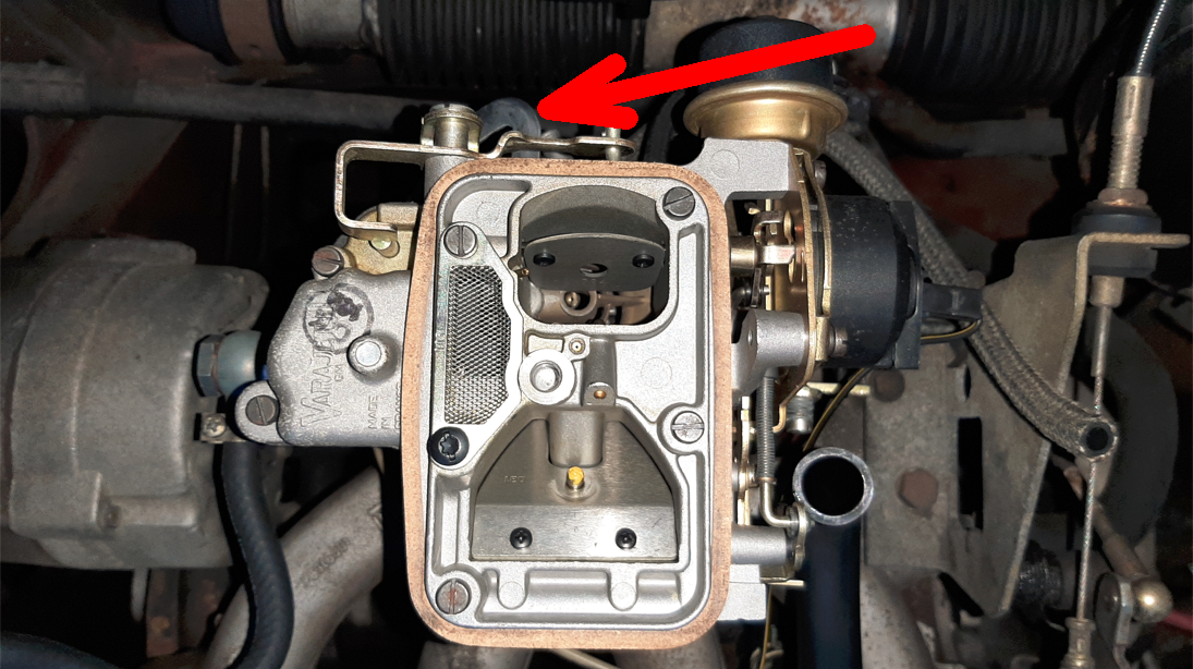

    Hab einen Kumpel dessen Vater hatte in Remscheid bei 3M gearbeitet, davon sollten eigentlich noch Restbestände an Verschnittmatten vorhanden sein. Die originale Dichtung/ Schaumstoffauflage hatte nur einseitig eine Klebefläche.
    Schön das Frank noch Restbestände hat :thumbup:
    Jepp, da war eine gummierte Dichtung von 3M aufgeklebt, vielleicht habe ich noch irgendwo die Teilenummer.
    Ich denke aber, da wirst Du Dir was zurechtschneiden müssen, die wird es nicht mehr geben.

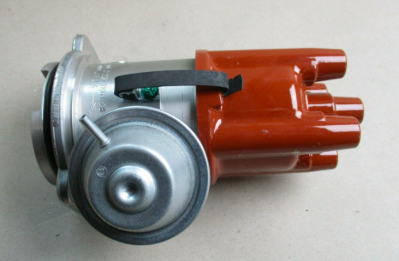

    Prinzipiell sollten beim GSI die runden Hochleistungszündspulen von Bosch verbaut sein und nicht die eckigen Delco Zündspulen wie in den Modellen mit Vergaser oder Multc Einspritzung.

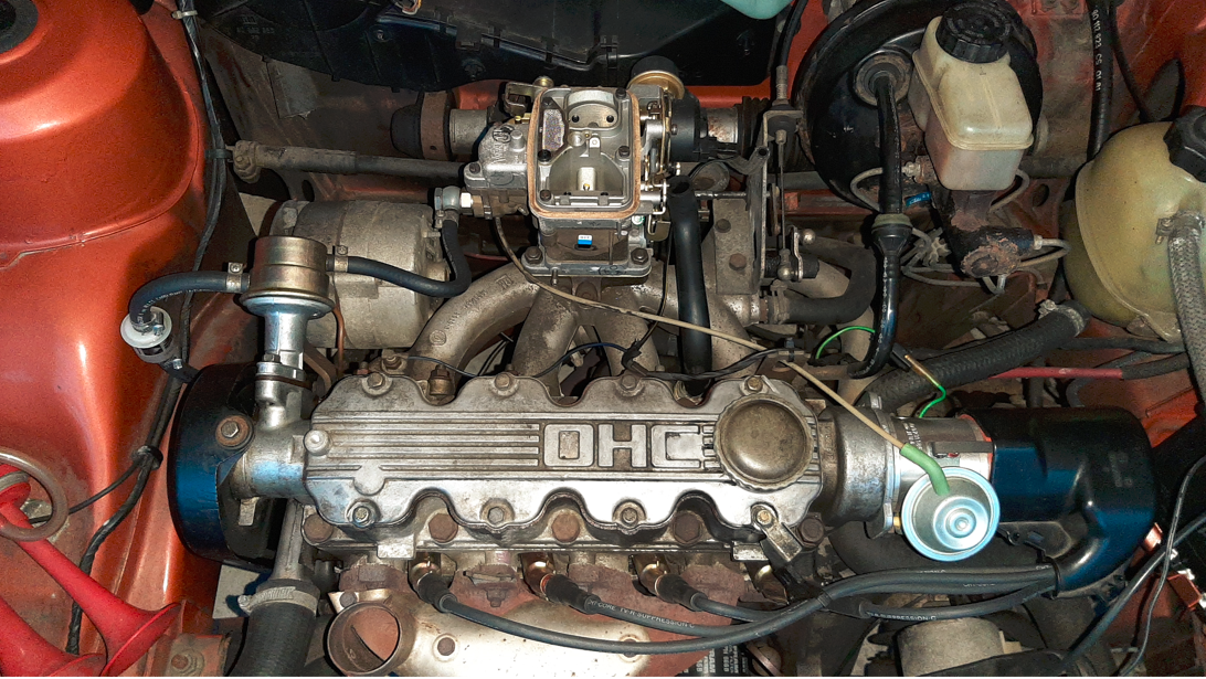

    ich gehe aufgrund Deiner Beschreibung mal davon aus, dass Dein Kadett vor dem Umbau ein 1,3i mit Multec Einspritzung und E-Pumpe war. Die E-Pumpe muss Du definitiv stilllegen, ausbauen oder zumindest umgehen, beide Systeme im Verbund funktionieren nicht.
    Die E-Pumpe fördert zwar mehr Kraftstoffvolumen wie die mechanische Pumpe und somit genügend Kraftstoff wie der Motor benötigen würde, aber in der mechanischen Pumpe sind ein Saug- und ein Druckventil integriert, die der von der E-Pumpe geschaffene "Vorförderdruck" nun negativ beeinflusst und somit die Förderung blockiert.
    Ich würde ja fast darauf setzen, dass das Motorsteuergerät keine Drehsignal vom Kurbelwellensensor erhält und daher die Benzinpumpe wie auch das Zündschaltgerät nicht dauerhaft angesteuert werden.
