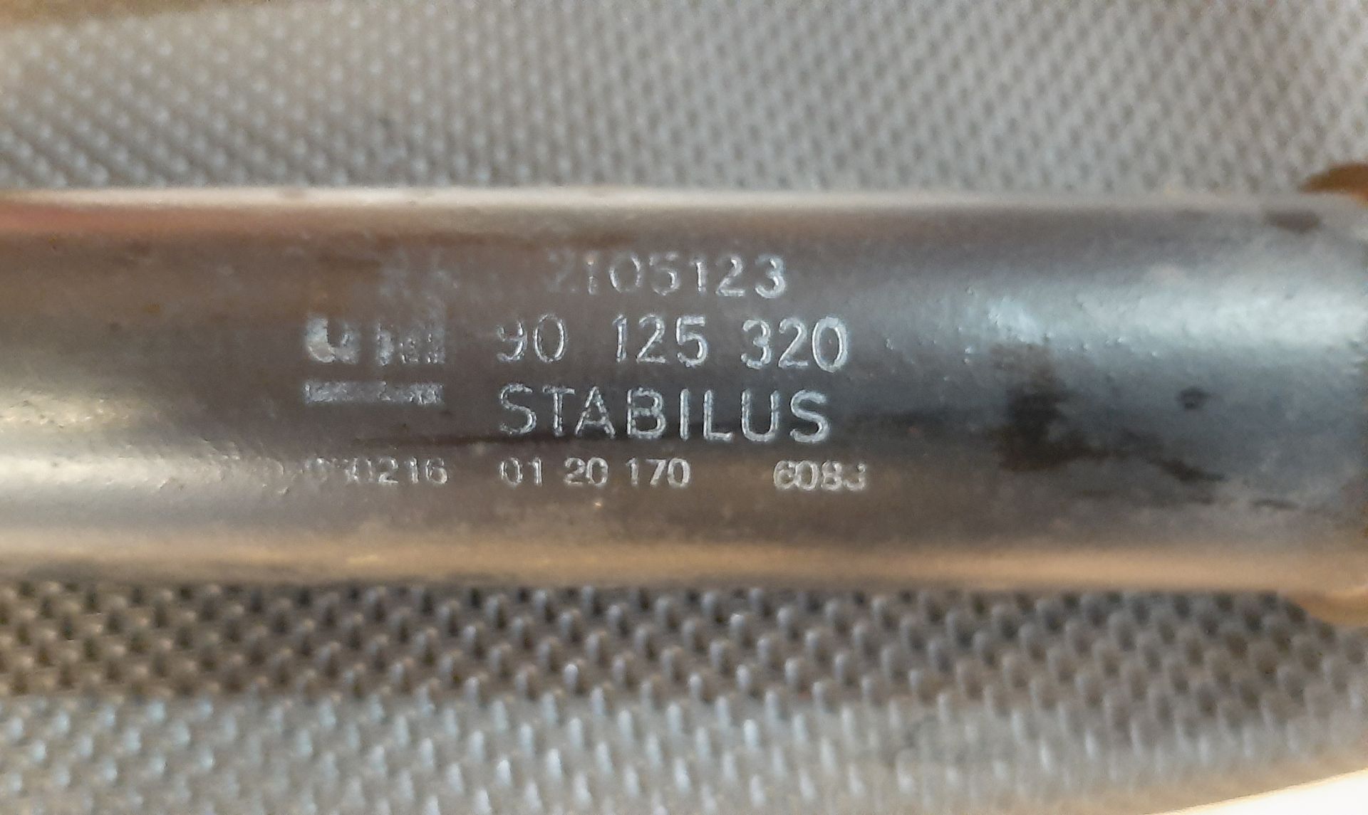

    Dann ist der Ausfall eines solche Hakens damit im Zusammenhang zu sehen.
    Ich hatte Mitte der 90´er in einem meiner damaligen D´s ein selbstgebautes Soundbord mittels Holzplatte und 8 Lautsprechern durch die Gegend chauffiert, da habe ich mir das Aufhängen an der Klappe von vornherein gespart; dass hätten nicht mal die Heckklappendämpfer geschafft.
    Aber die Haken sind definitiv nicht für solche Hängekräfte ausgelegt, zudem gab es zum Zeitpunkt der Produktion des D´s auch keine mit heutigen Lautsprechern vergleichbar schweren Beschallungsobjekte. Die damals erhältlichen Kasten- und Aufbaulautsprecher waren lächerlich leicht vom Gewicht her.

    Aber kann es sein, dass Ihr Eure Hutablagen mit Soundsystemen oder dergleichen beschwert habt?
    Denn ich habe in meiner Zeit mit D Kadetten seit dem Jahre 1992 noch nie einen defekten Befestigungshaken gehabt.
