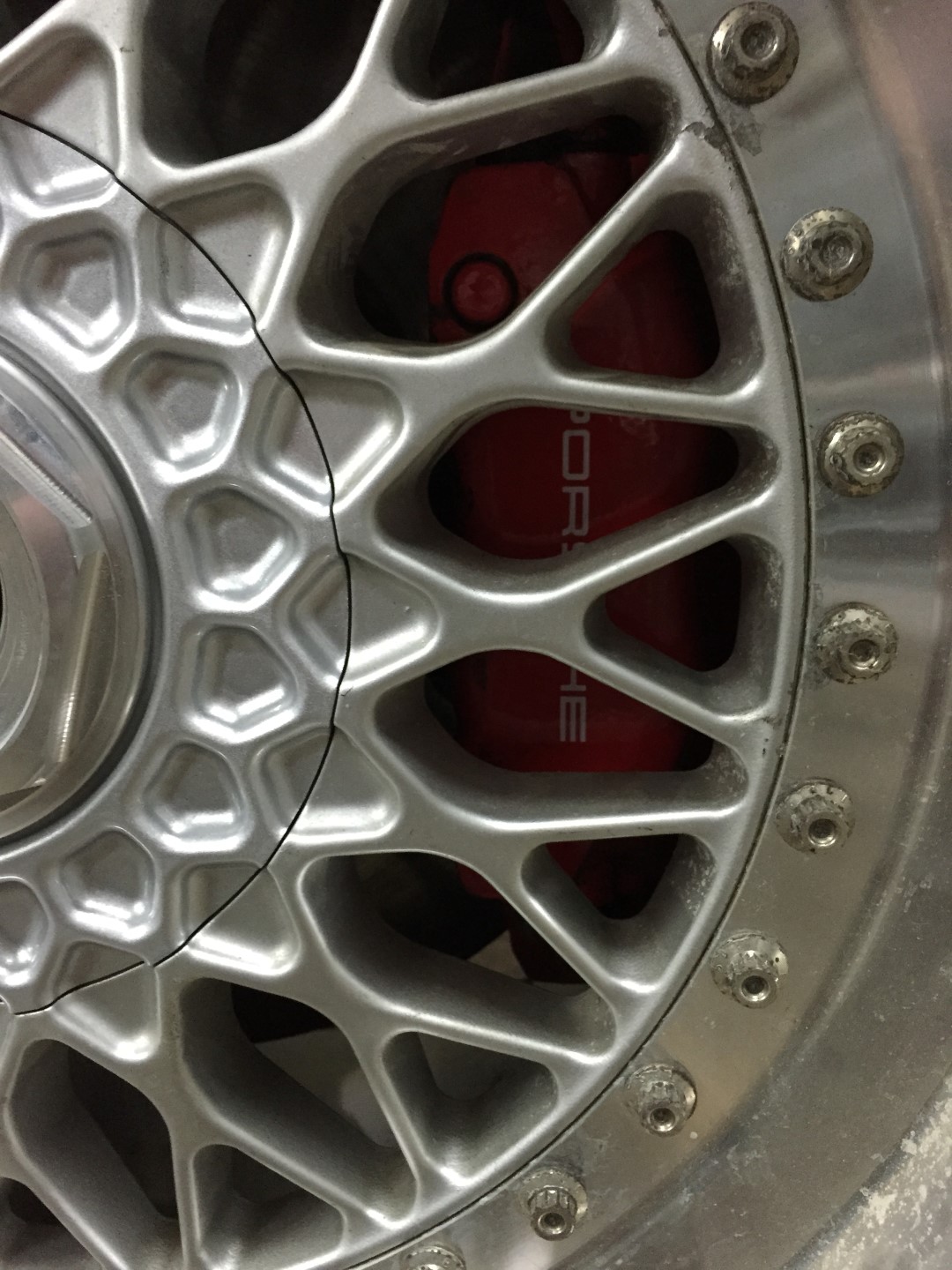

Das kann ich mir ehrlich gesagt nicht vorstellen. Hatte vorher die i500 Bremse dran und da haben die BBS locker ohne Platten gepasst. Auch deine gehen da, hatte ich auch mal bevor ich diese hier bekommen hab. Dachte dann auch, das geht locker, aber sind wirklich 20er Platten nötig. Diese 4-Kolben Bremssättel sind halt echt breit.
Wollen nicht unbedingt, aber das war die erste Idee, da es vorne 20er Platten wegen der Bremse braucht.
Aber ne breitere Felge hinten ist mir doch lieber.
Eins hab ich noch, ein Blick auf die neue Bremse.

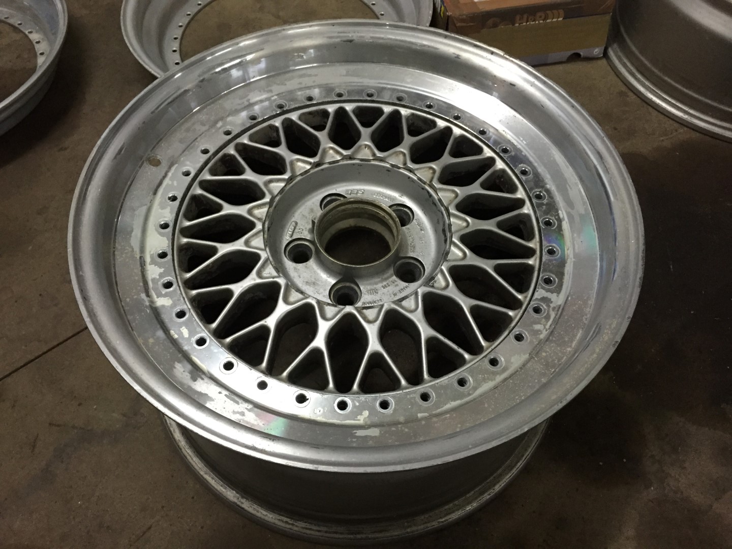

Hab mich entschieden, die hinteren Platten nicht zu verbauen und dafür die Felge zu verbreitern. 1" Platte weg und dafür ne 1" breiter Aussenschüssel. Auf den Bildern sieht man vorher und nachher.

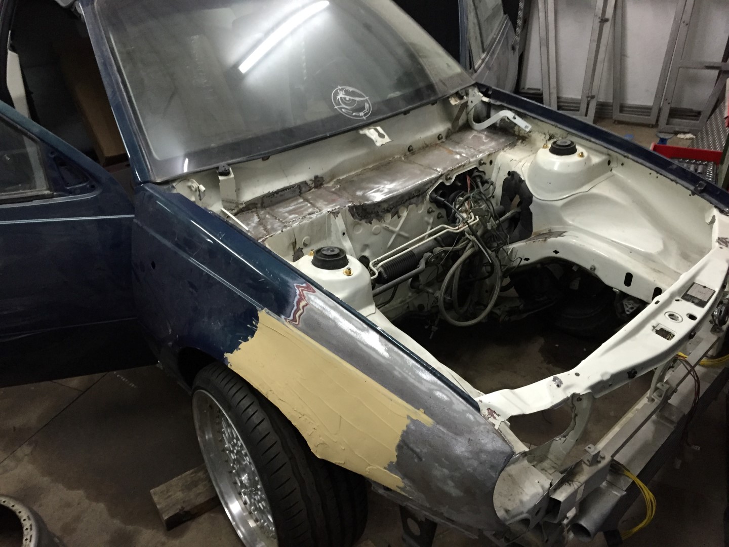

Ist ja schon ewig her, dass hier was ging, aber ich hab noch nicht aufgegeben.
Die Arbeiten im Motoraum haben begonnen und warten auf Weiterbearbeitung, wie man sieht auch schon länger.

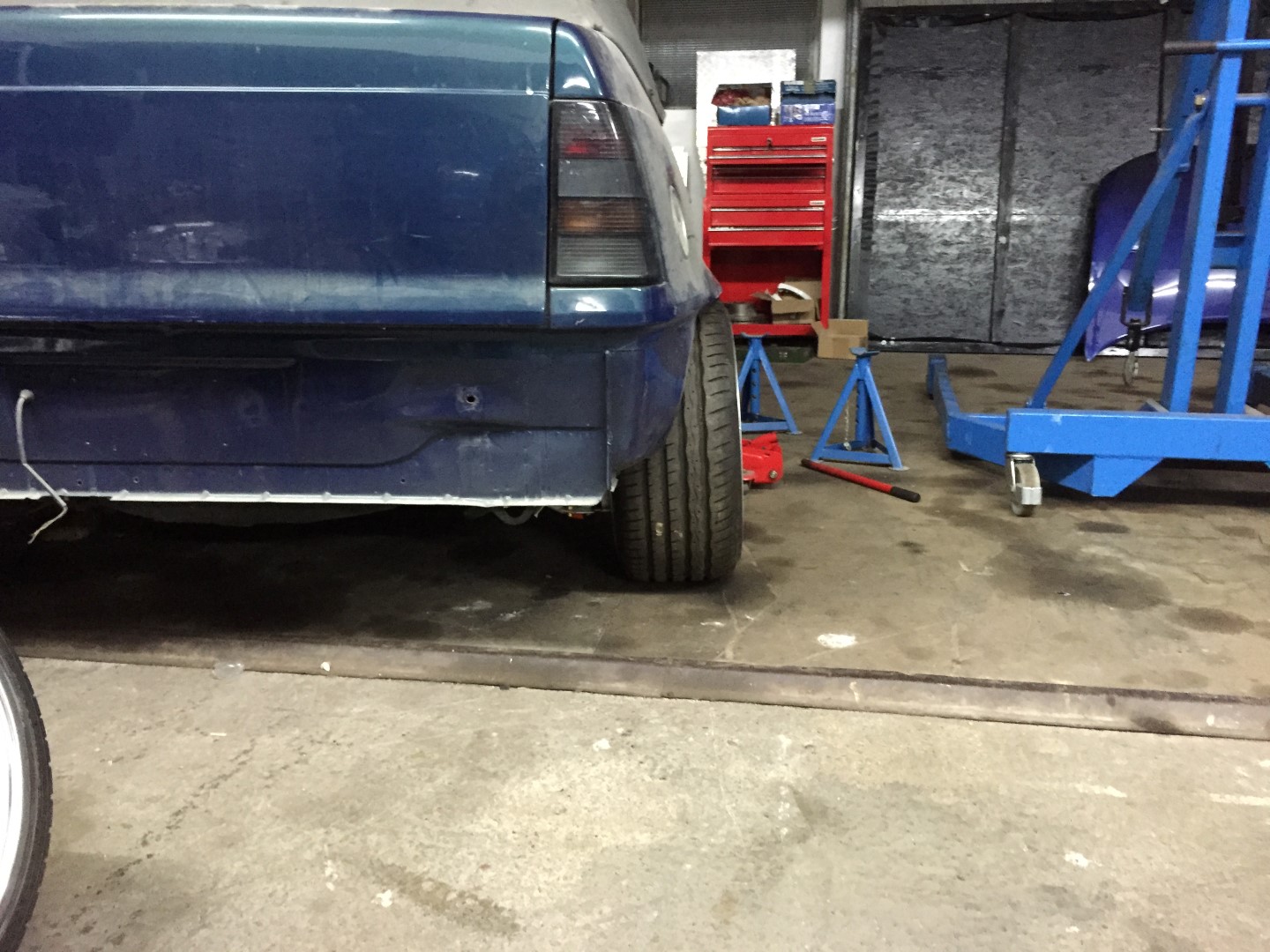

Da ich Bremsentechnisch auch etwas Grösseres verbauen möchte, hab ich an der Hinterachse mal die Felge getestet. Ist ne 8,5x17 ET25 mit 25er Platten (die brauchts, da vorne auch Platten nötig sind) und, dank Frank, mit etwas negativem Sturz.

Hinten hatte ich 9x14 ET20 mit 15mm Platten und mit 225/40, also dann eigentlich ET5, drauf. Das ging nur mit ziehen bis Anschlag und da ist dann auch nur das Profil abgedeckt.Wie Stefan schon gesagt hat, und man auch auf den Bildern sieht, hast du nen ziemlichen Abstand vorne zw. Reifen und Radlauf. Ich hatte auch ein Gewinde drin, konnte aber wegen der Bodenfreiheit nicht mehr weiter runter.
