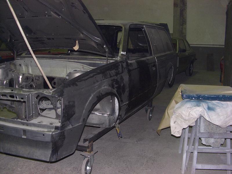

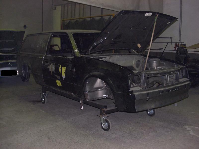

    jetzt werden erst einmal noch die Feinheiten gemacht:
    -alle Bohrungen die nicht mehr gebraucht werden, werden verschlossen
    -dann muß die hintere Federaufnahme noch neu gemacht werden
    danach geht es zur chemischen Entrostung und anschließend zur KTL.
    Ja, schon schön, aber auch nicht das, was man als Schnäppchen bezeichnen kann. :rollin:
    Bei geplanten 3 Monaten mußt Du aber auch schon jeden Tag dran gehen.... die Jungs haben jetzt knapp 8 Wochen gebraucht, wobei da noch Weihnachten und Neujahr zwischen lagen und waren auch jeden Tag 8std dran!

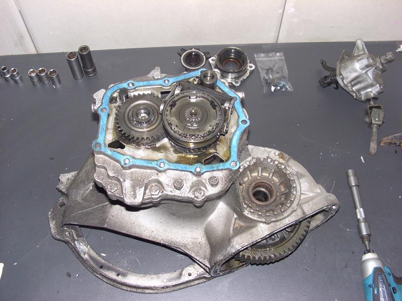

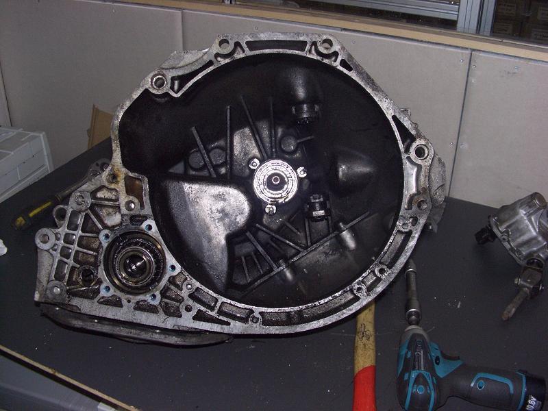

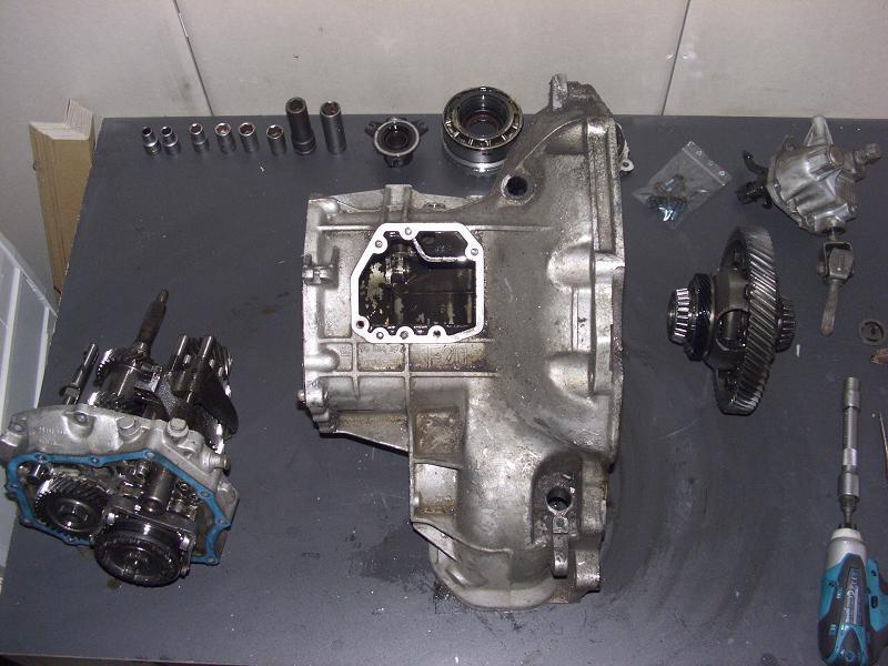

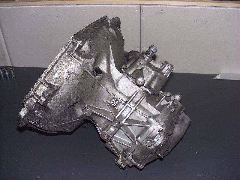

    Schleifer: das Getriebe ist aus dem Englander. Übersetzung habe ich noch nicht nach gesehen, spielt eigentlich keine weitere Rolle ob kurz oder lang. Beschädigung ist auch zu vernachlässigen, weil wird weg rationalisiert! wie diverse andere Stellen auch.
