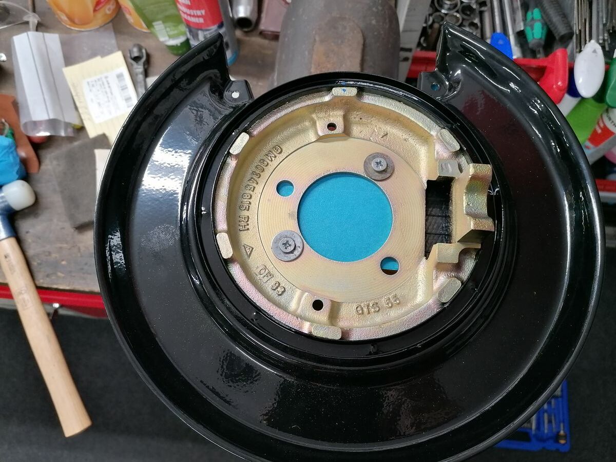

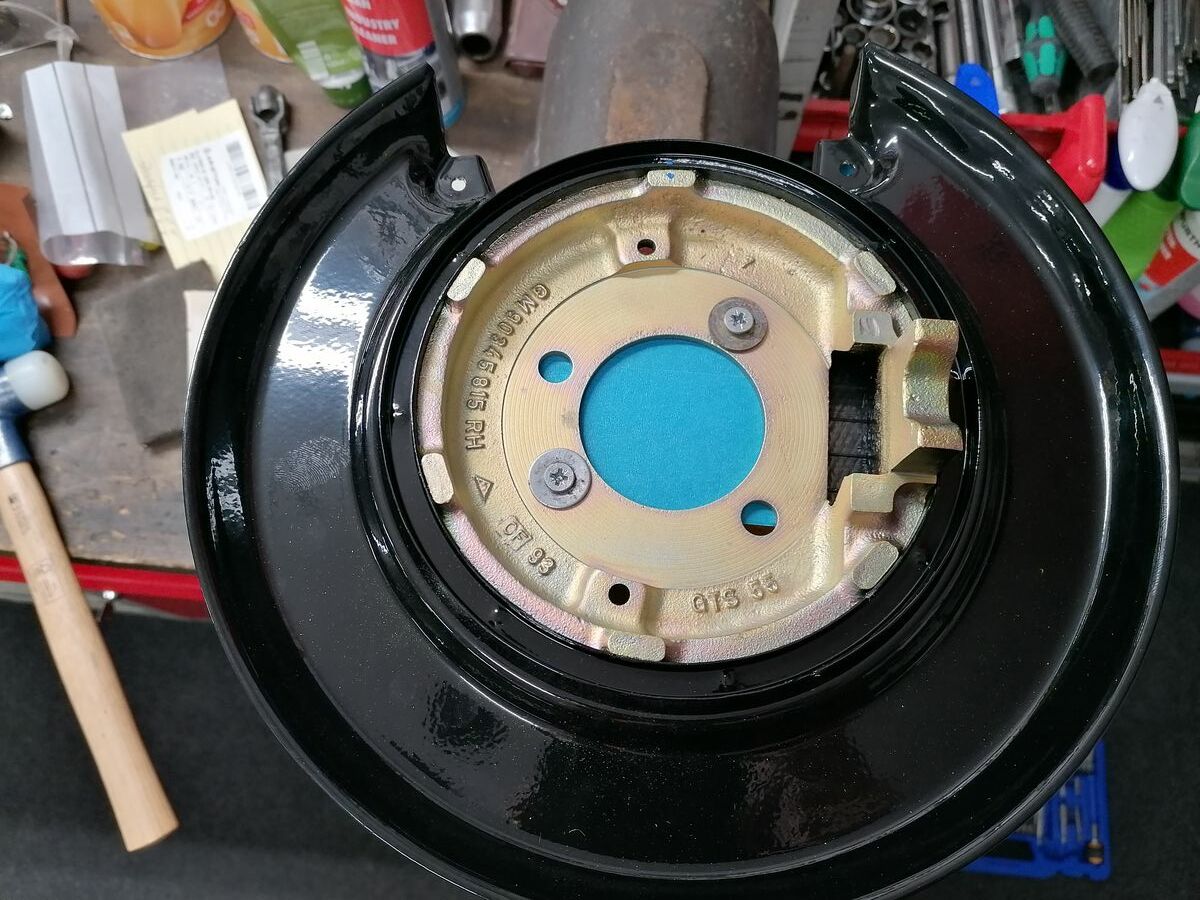

Hallo in die Runde.
Hat hier Jemand nen Tipp für mich, wie ich das Bremsabschirmblech der Hinterachse auf die Ankerplatte bekomme?
Ist ja eine Presspassung.
Ich will es nicht mit Gewalt da drauf prügeln.
Im Bestfall so, dass es sich nicht deformiert.
Grüße von Daniel
