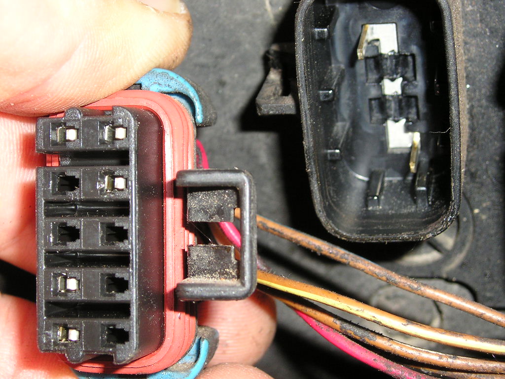

    welche Kontakte müssen überbrückt werden, welche werden mit A und B bezeichnet?
    Leider sind die Kontakte unbeschriftet.
    Bitte bei Erklärung das Bild als Grundlage nehmen (zwei Kontakte rechts oben übereinander, zwei links unten übereinander oder oben nebeneinander).
    Soviele Möglichkeiten gibts ja nicht, aber ich will nicht mit ausprobieren anfangen :)
