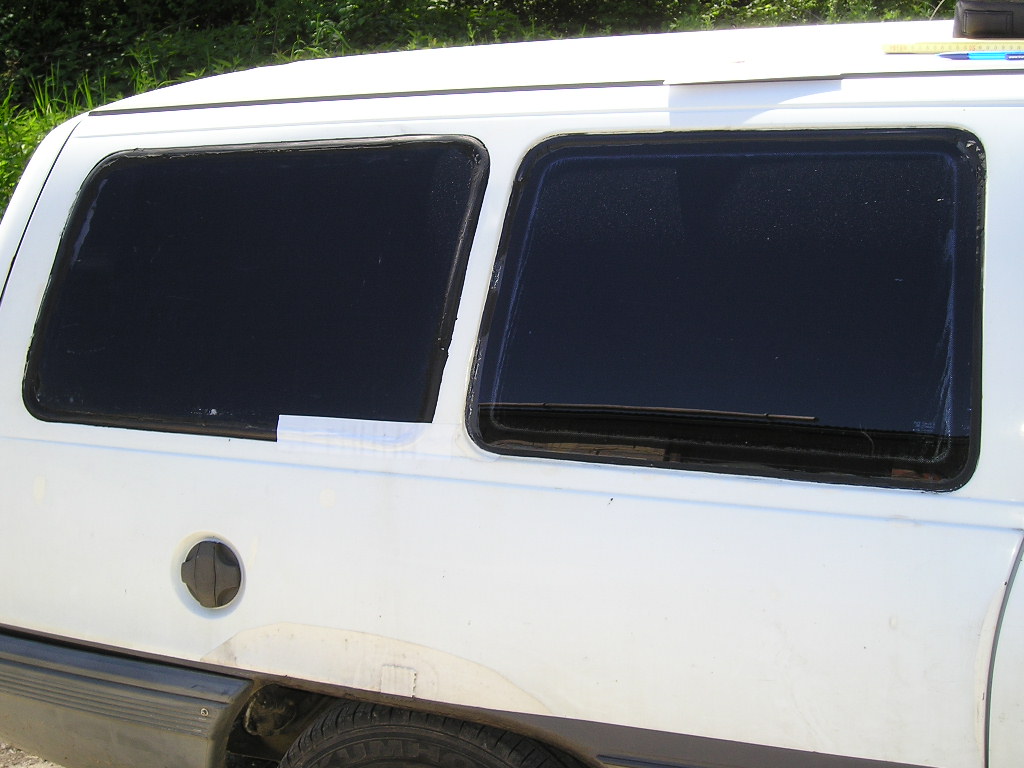

    hinteres Fenster: Höhe (jeweils aussen/innen) 38.5 / 42.5 cm, Breite 63.5/66.5 oben und 65.5/68.5 unten
    mittleres Fenster: Höhe 41.5/44.5 cm, Breite 57.5/61.0 oben und 62.5/65.5 cm unten
    die Masse sind nicht exakt, weil die Gummis nicht mehr vollständig vorhanden sind
    das hintere Fenster ist rechteckig und hinten passend schräg zur Heckklappe, das mittlere Fenster ist hinten schräg wie das hintere Fenster und vorne senkrecht wie die Tür
    opelclssics haben zwar ein Gummi für hinten Caravan - aber das passt angeblich nicht für meine Fahrgestellnummer....
    Gruß, Helge
