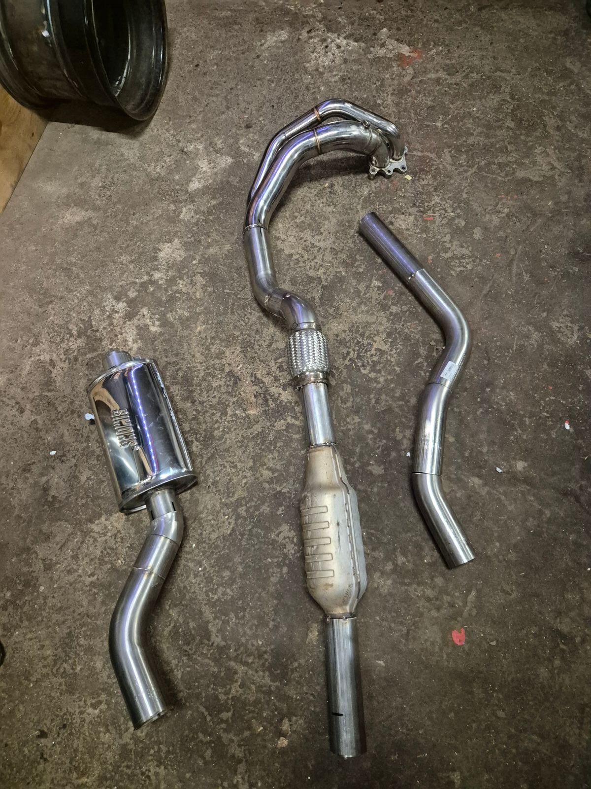

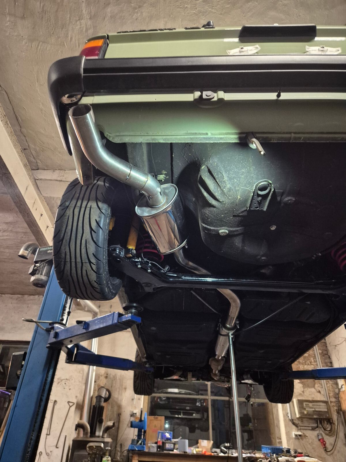

    Gestern Abend haben wir die Auspuffanlange gebaut. Wird am Wochenende durch geschweist und verbaut.
    Beim Kat hab ich einen vom Z20leh Astra H OPC entschieden. Den hatte ich noch liegen.
