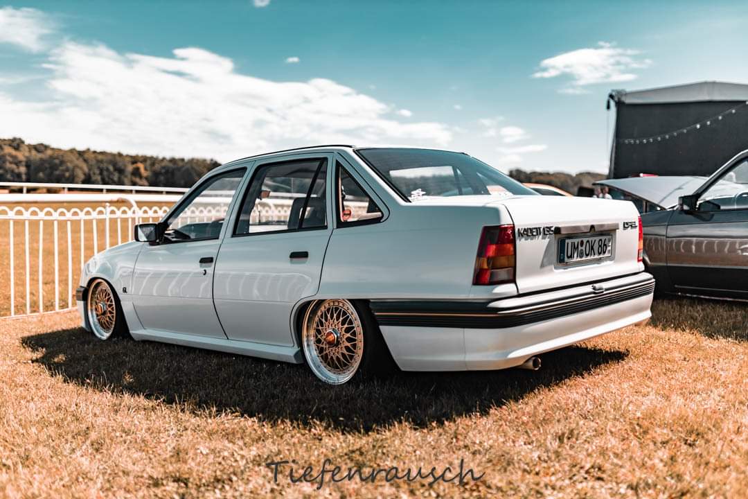

Ich habe für meine weisse e kadett stufe ein Luftfahrwerk selbst gebaut/zusammengestellt.
Hinten müssen definitiv andere Bälge rein
Diese hab ich verbaut.
Vorne könnte man die Achsschenkel noch pressen um ein wenig raus zu holen + Balg öffnen und den Begrenzer raus nehmen.
Bei mir liegt das Domlager auf dem Stoßdämpfer auf. Wobei ich vorn noch kürzere Dämpfer (25mm kürzer als Kadett Dämpfer --> und ich meine nicht die Kolbenstange sondern die Länge des Dämpers an sich ist)
Domlager baue ich auch gerade welche um vorn noch ca. 10-15mm tiefer zu kommen.
LG Martin
