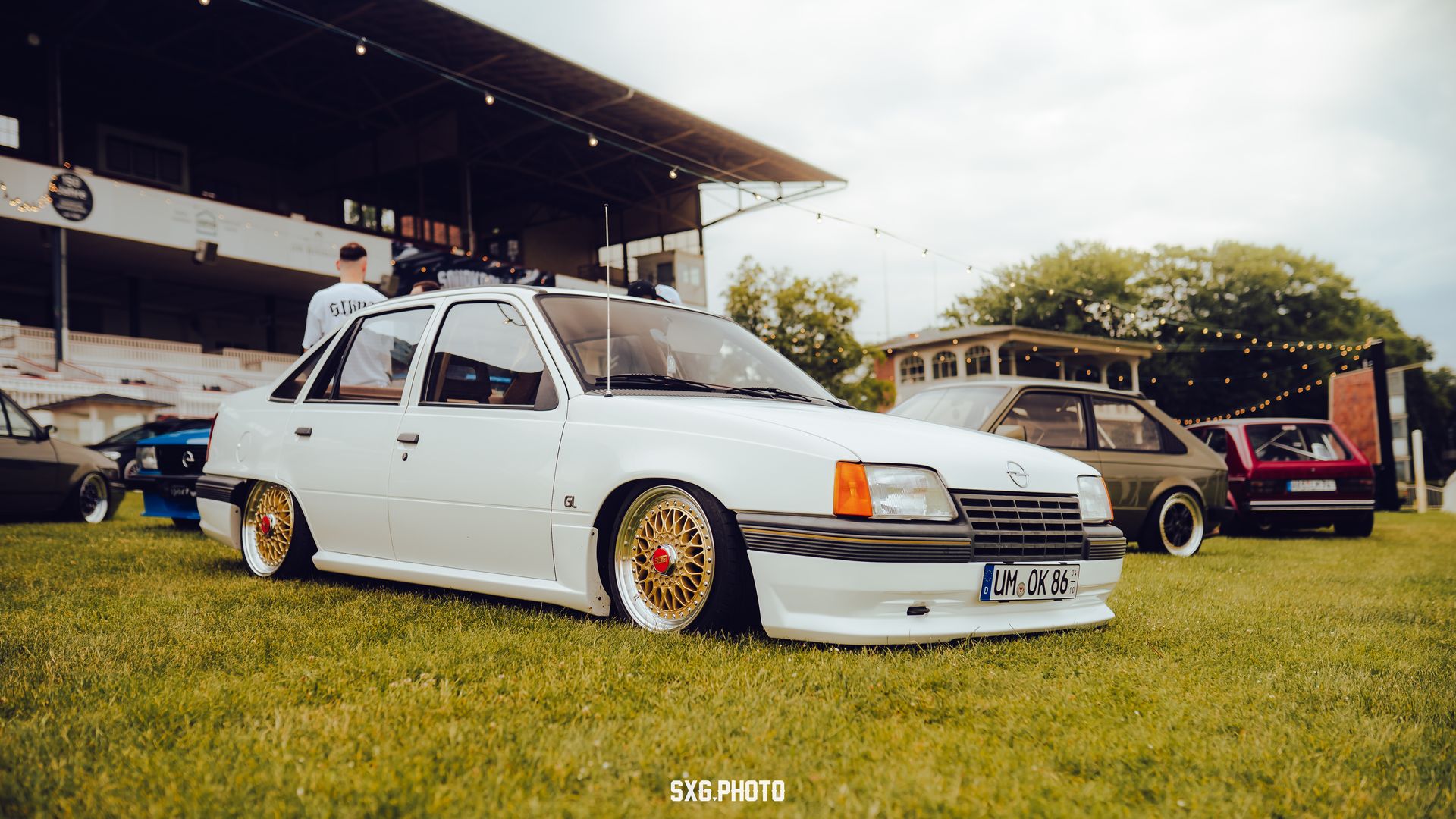

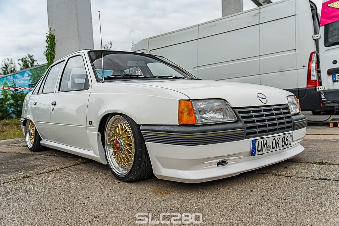

Hey Zusammen,
Seit nun genau 2 Jahren besitze ich neben meinem 3 Türer 16v noch eine Kadett E Stufe mit 1.3s und Automatikgetriebe.
Hier ein Bild im Kaufzustand.
Eigentlich wollte ich nur schöne Räder drauf machen und fertig.
Ich glaube es hat keine 2 Monate gedauert und schon ist es ein wenig ausm Ruder gelaufen.
Ich lasse mal Bilder sprechen
Die Stufe hat ein Luftfahrwerk bekommen. Und mittlerweile das komplette Kamei Paket erhalten.
