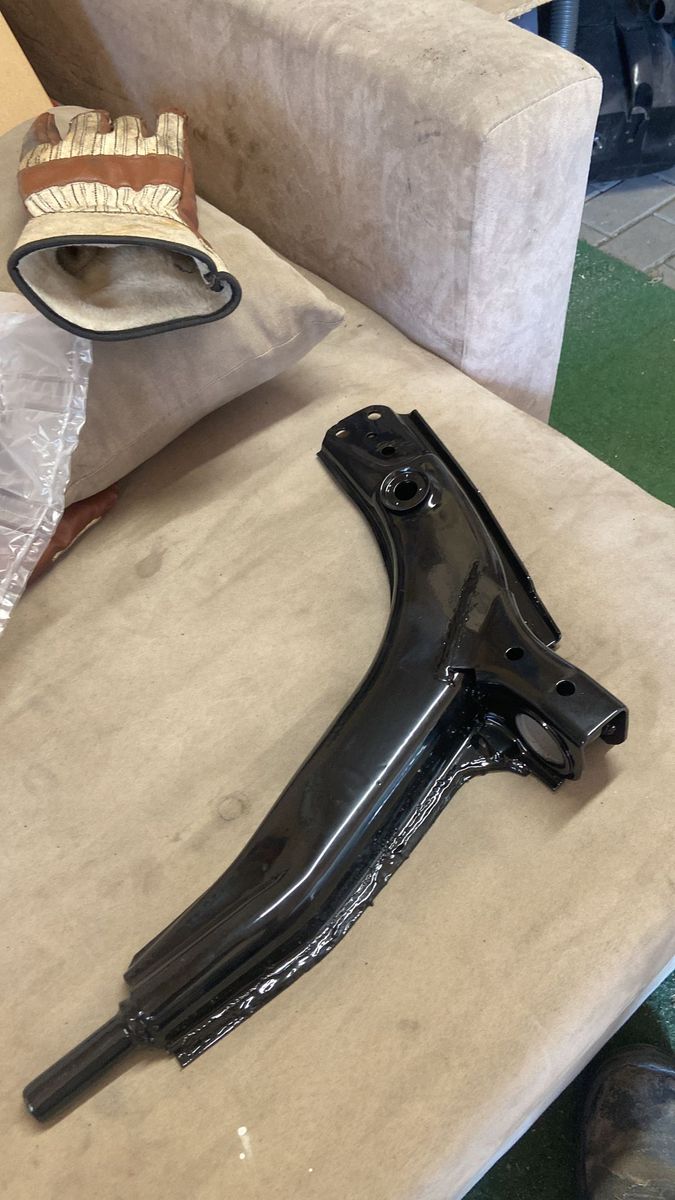

    Hinterachse hab ich lackiert, Ankerbleche gepulvert usw.
    Wie gesagt, der Motor ist draussen.
    Aktuell bin ich noch am Teile aufarbeiten und besorgen. Musste leider nochmal Bremssättel für vorn und hinten kaufen. Vorn haben die Sattelhalter nicht gepasst (waren von der 256er Bremse) und hinten ist mir ein Nippel abgerissen.
    Achsschenkel vorn hab ich auch gepulvert. Hab noch PU Buchsen bei HistoMondial bestellt.

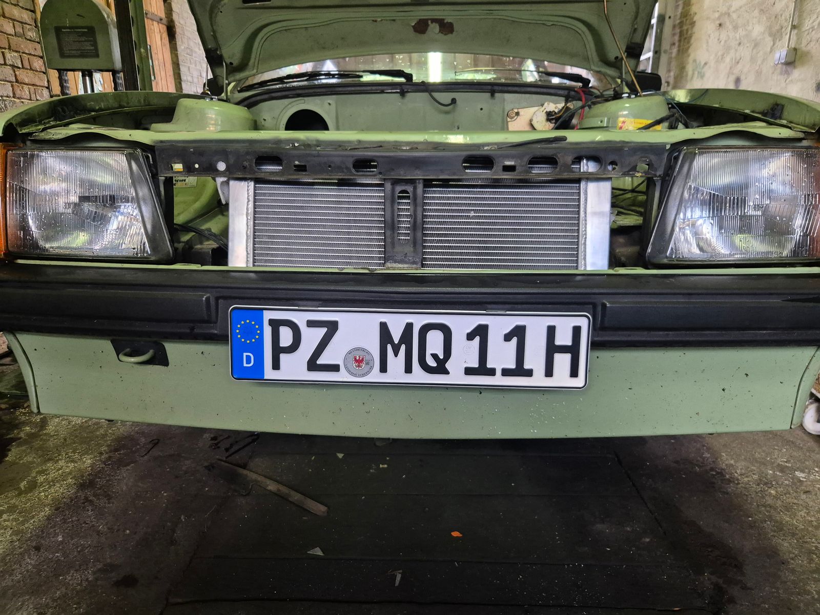

    Die Woche haben wir schon mal den Wasserkühler und LLK positioniert. Halter werd ich die Tage bauen und montieren/verschweißen.

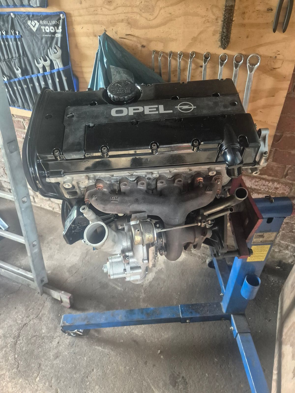

    Ausserdem hab ich den Motorblock lackiert sowie den LLK.
    Heut nachmittag wollen wir den Block fertig zusammenbauen und ggf. meinen Kopf zerlegen, säubern, Ventile neu einschleifen usw usw.

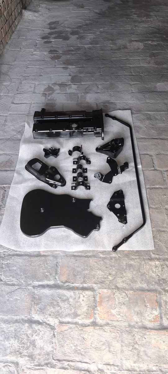

    Aktuell bin ich dabei die Teile aufzuarbeiten (lackieren, pulvern etc.)
    Die Kolbenbodenkühlung ist verbaut. Block gehohnt. Werde heut die Ölkanäle alle reinigen und anschließend den Block lackieren.
    Dann geht es los den Motor zusammen zu bauen.
