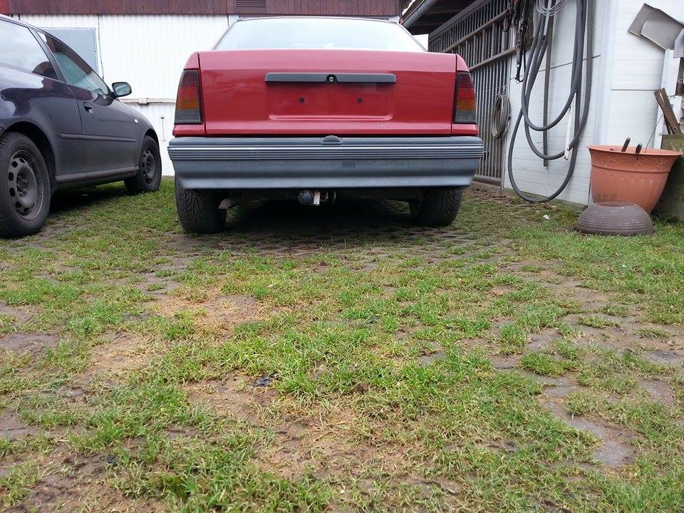

so nun denn, habs heut ma geschafft in der pause nen paar fotos zu machen =) kadett ist aus erster hand, italen import mit 55tkm
verbaut aktuell kw gewinde, brock 9x16, victor 3l33 lenkrad und im kofferraum bissel krims krams, alles in allem noch viel arbeit, aber erstma tüv bekommen und zum laufen kriegen

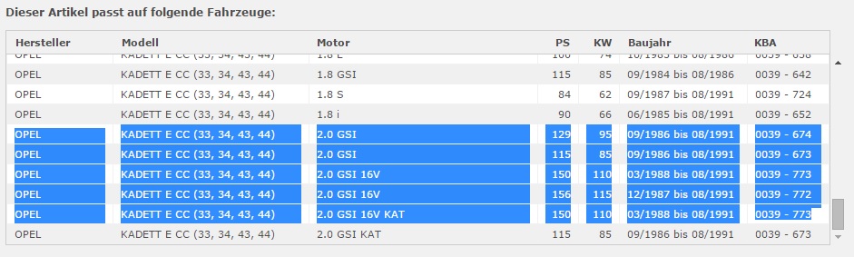

also im normalfall sollte das passen hier die autos sagtest ja 16v
war ja nur nen bsp. bild für ne externe pumpe
