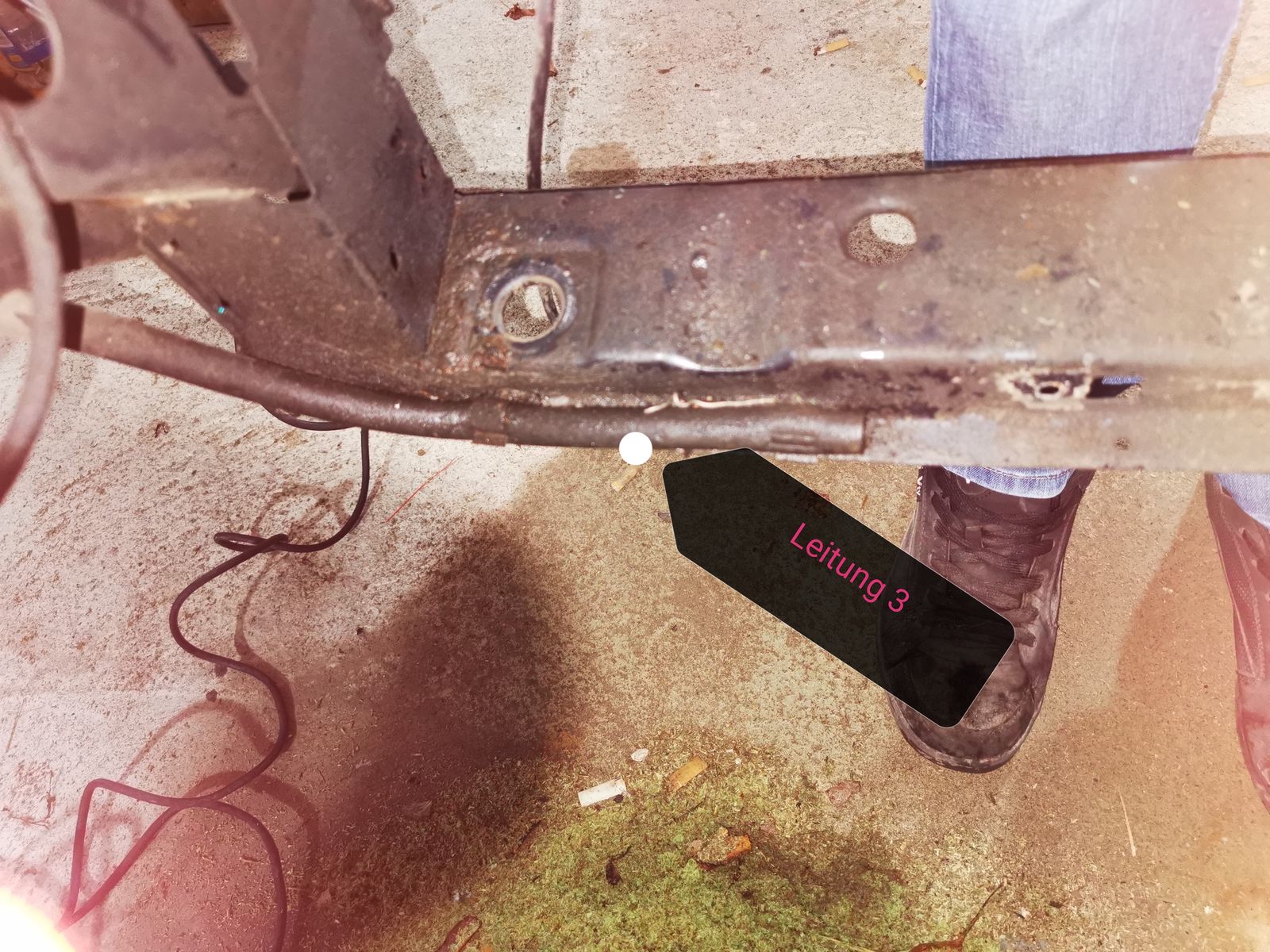

Also bei mir läuft da kein sprit raus.
Warum das bei dir do ist kann ich dir leider nicht sagen.
Den Schlauch bekommst überall von der Rolle.
