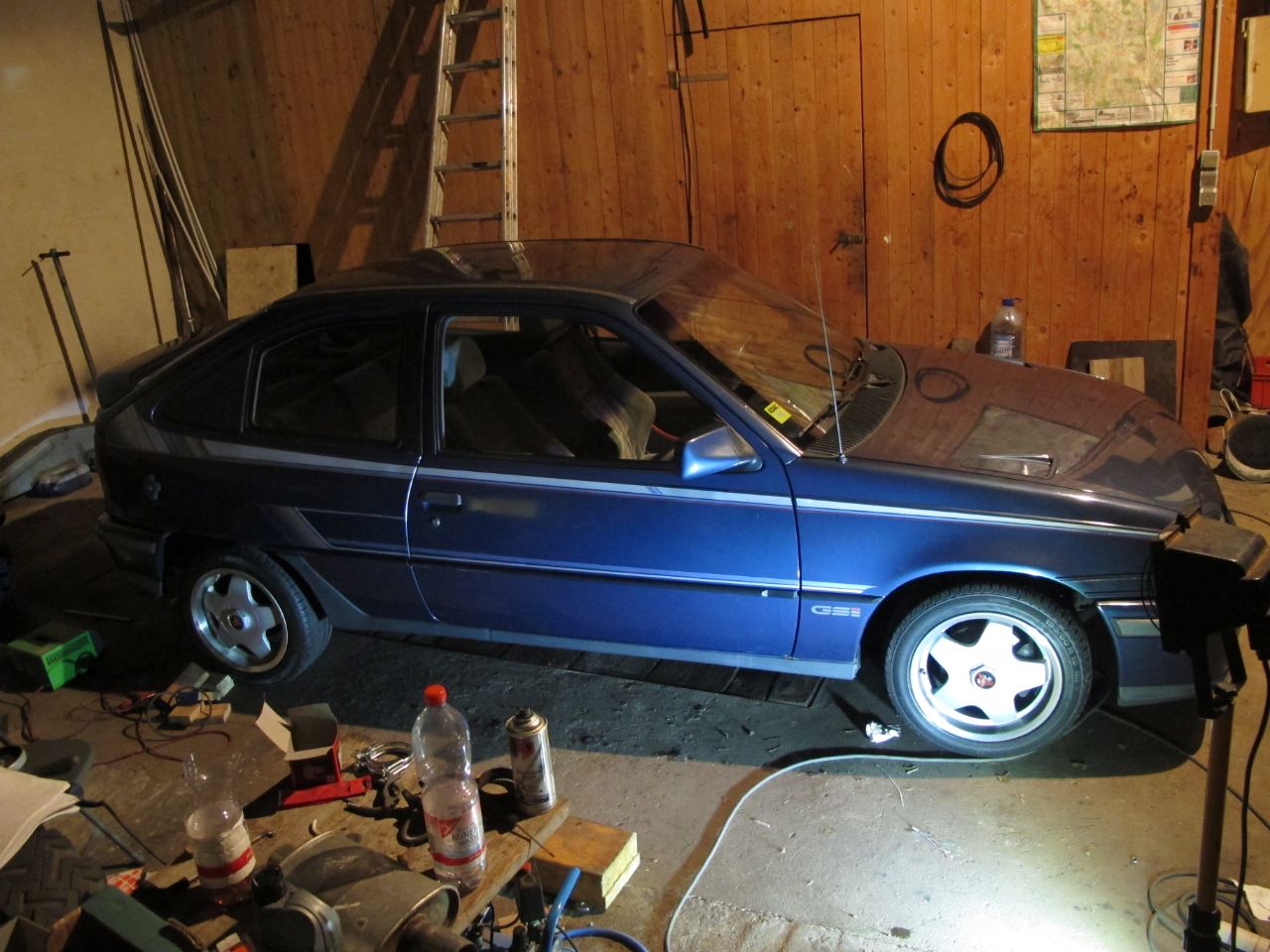

    Ich habe mein Traumauto bei einen Freund in der Halle und viele Kadett teile auch die ich bekommen habe.
    Nun muss das geräumt werden.
    Ich hab keine Möglichkeiten in Deutschland ausser das und so muss ich mich trennen.
    Ich will hiermit fragen ob es Interesse gibt von jemand hier.
    Leider habe ich gerade nur diese Bild.
    Es ist komplett orginal, die Felgen sind auch bei Opelhändler gekauft worden. Ich glaube es war 2 Vorbesitzer.
    Ich habe viel Dokumentation dazu und Teile.
    Auch sonst gibt es noch Teile für Kadett, Kombiheckklappe, fake gsi haube, Federbeine, armaturenbrett in grau.
    Alles ist in Goch.
    Ich bin von 12. - 20. dort und muss schaffen alles weg zu machen.
    Es tut so weh, ich bin das Kadett nur 1500km gefahren und es war mein Traum es einmal als Hauptauto zu haben.
    Ich werde wenn ich dort bin Bilder machen auch von innen.
    Aber ja, ich hoffe jemand hier liebt dieses Auto so wie ich. 😭

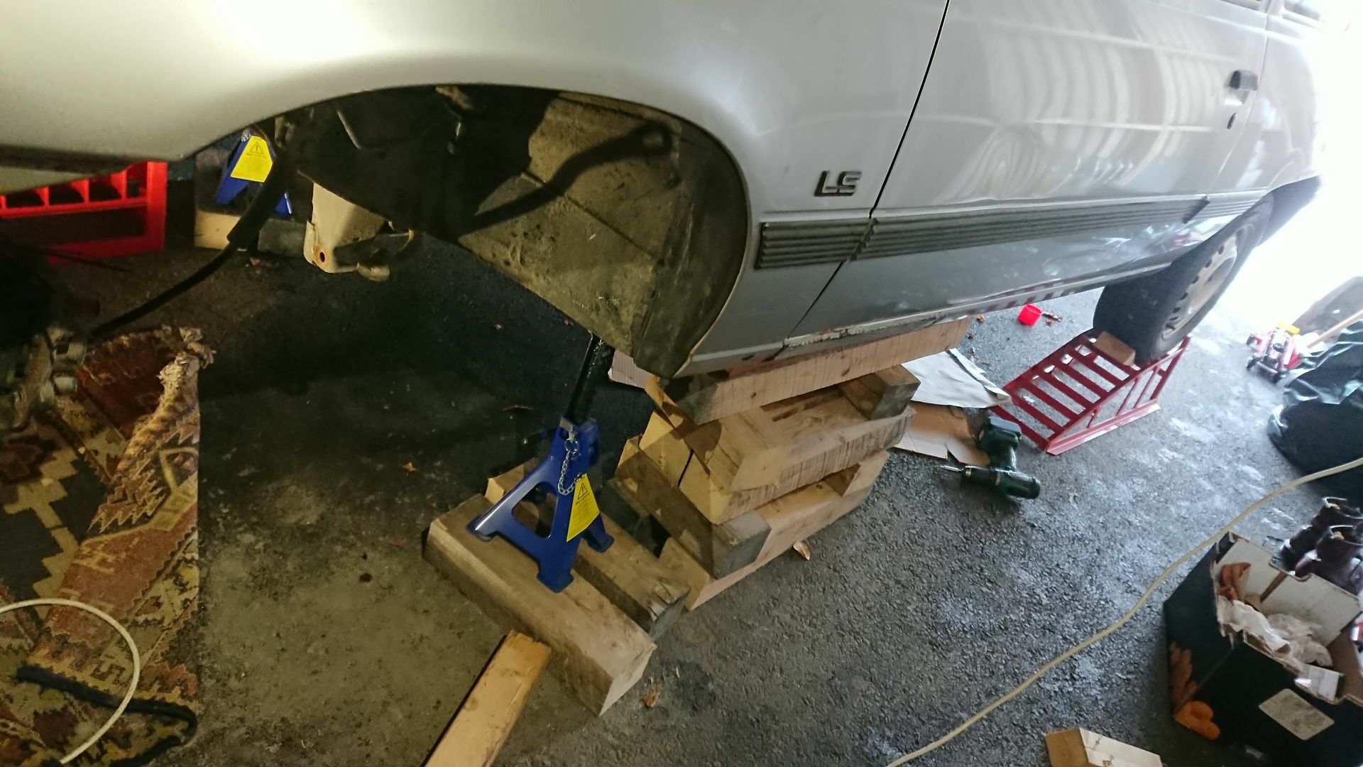

    Ich war bei das Kadett. Tagesziel war es aufzuböcken.
    Ich habe immer reium angehebt und um es gleichmässig zu erhöhen.
    Das ist der Zustand jetzt. Es steht sehr gut und das Holz unter dem Schwell ist sicherheit.
    o
    Es ist sehr nah an den Schweller als das Kadett würde max 5mm runterfallen.
    Aber ich habe gewackelt es ist wirklich sehr stabil.
    Dann war ich gut dabei und habe Federbeine rausgeholt. Ich weiss nicht was falsch, vielleicht weil es kalt ist aber die Spurstangenkopf war ein harter Kampf.
    Komisch weil ich hatte das schon lose mal.
    And die Beifahrerseite ging es gar nicht also hab ich die Stange mit ausgebaut.
    Ich habe beschlossen es ist ein Problem von Zukunft-Lisa.
    Querlenker raus gebaut und dann noch unter das jetzt geraumige Kadett gelegen und überlegt wie am besten die Lehre baue um das Ersatzteil gut einzubauen.
    Jetzt wird es dunkel deswegen ist Feierabend. ❤
