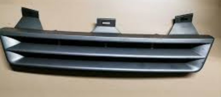

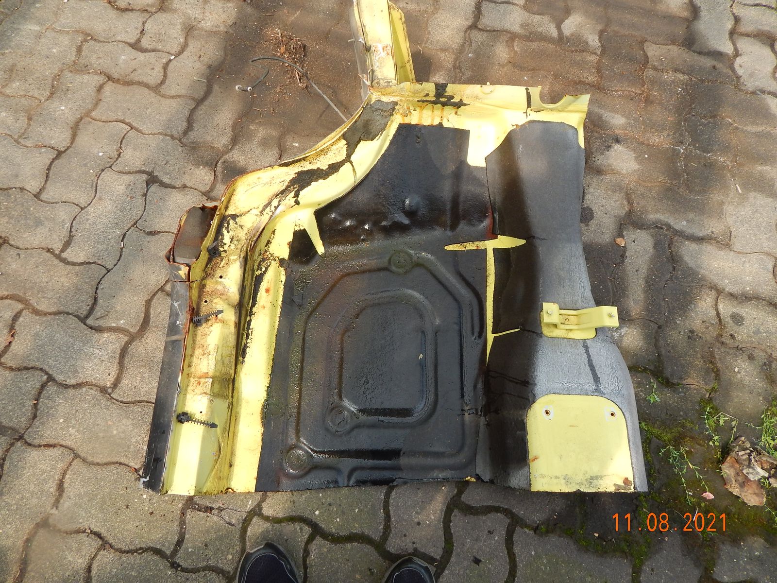

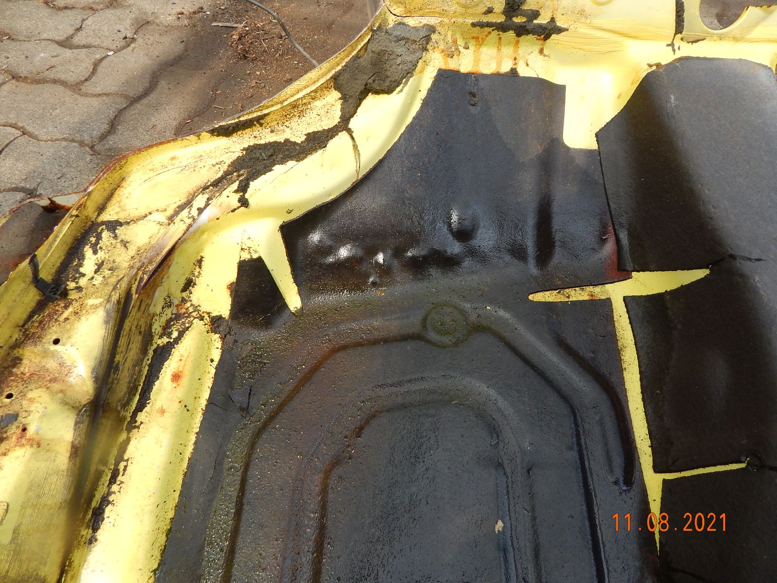

Die sind für einen Kadett D, das wird beim E kaum passen würde ich mal vermuten.
Service @c14nz Kadett Caravan
#183 Hey, viel viel Danke für an mich denken. 😊
Freut mich sehr. Leider bin ich schon zu spät, das war schon weg.
Weiss eine Person ob das gepasst hätte Kadett D stutzen an das E Kadett?

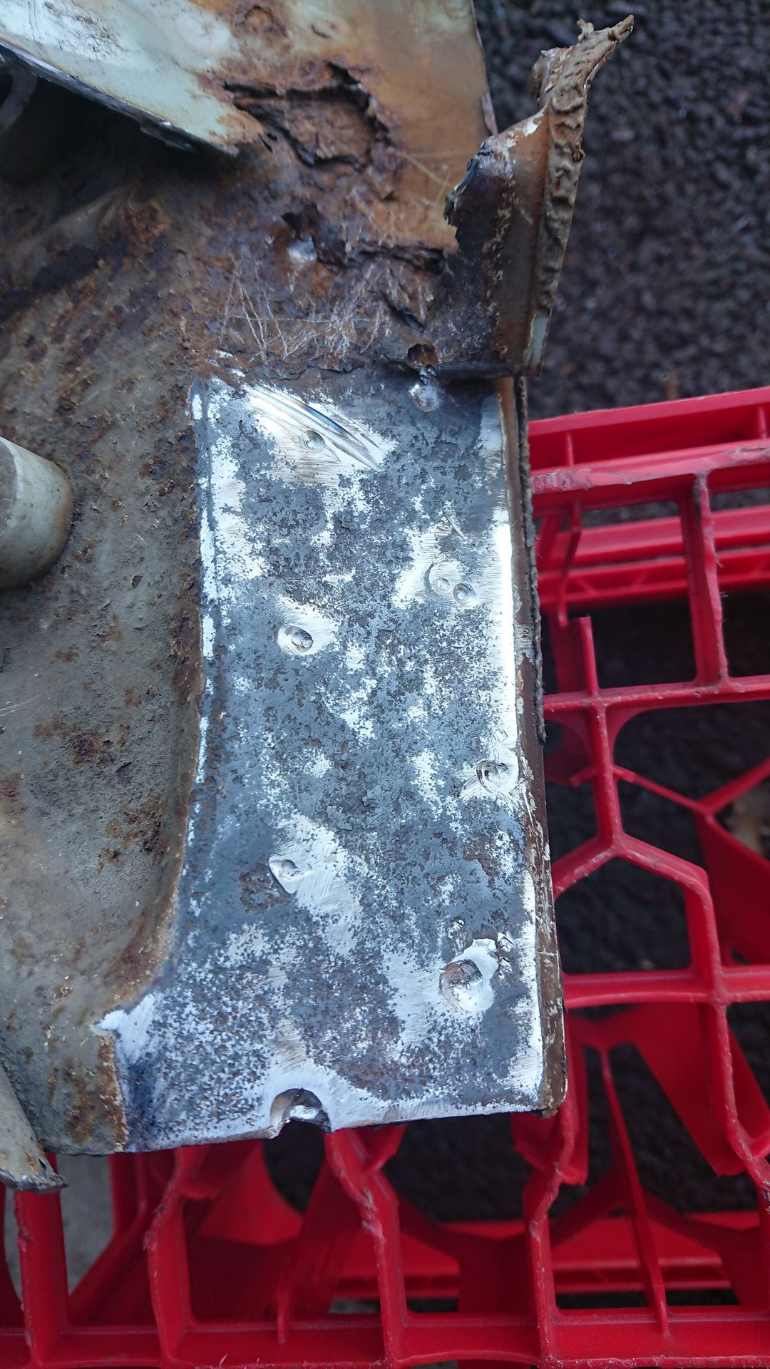

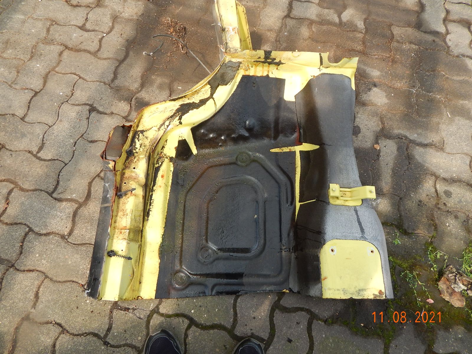

#184 Samstag update:

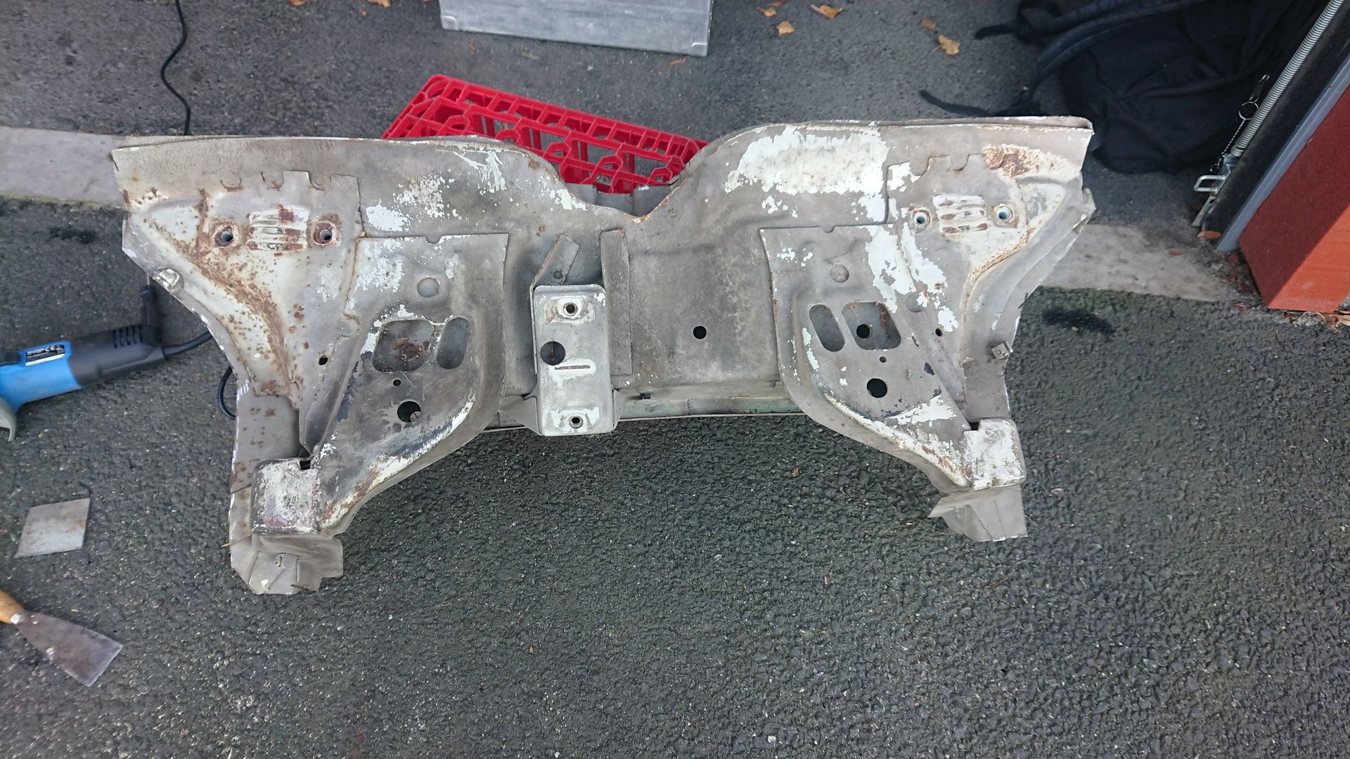

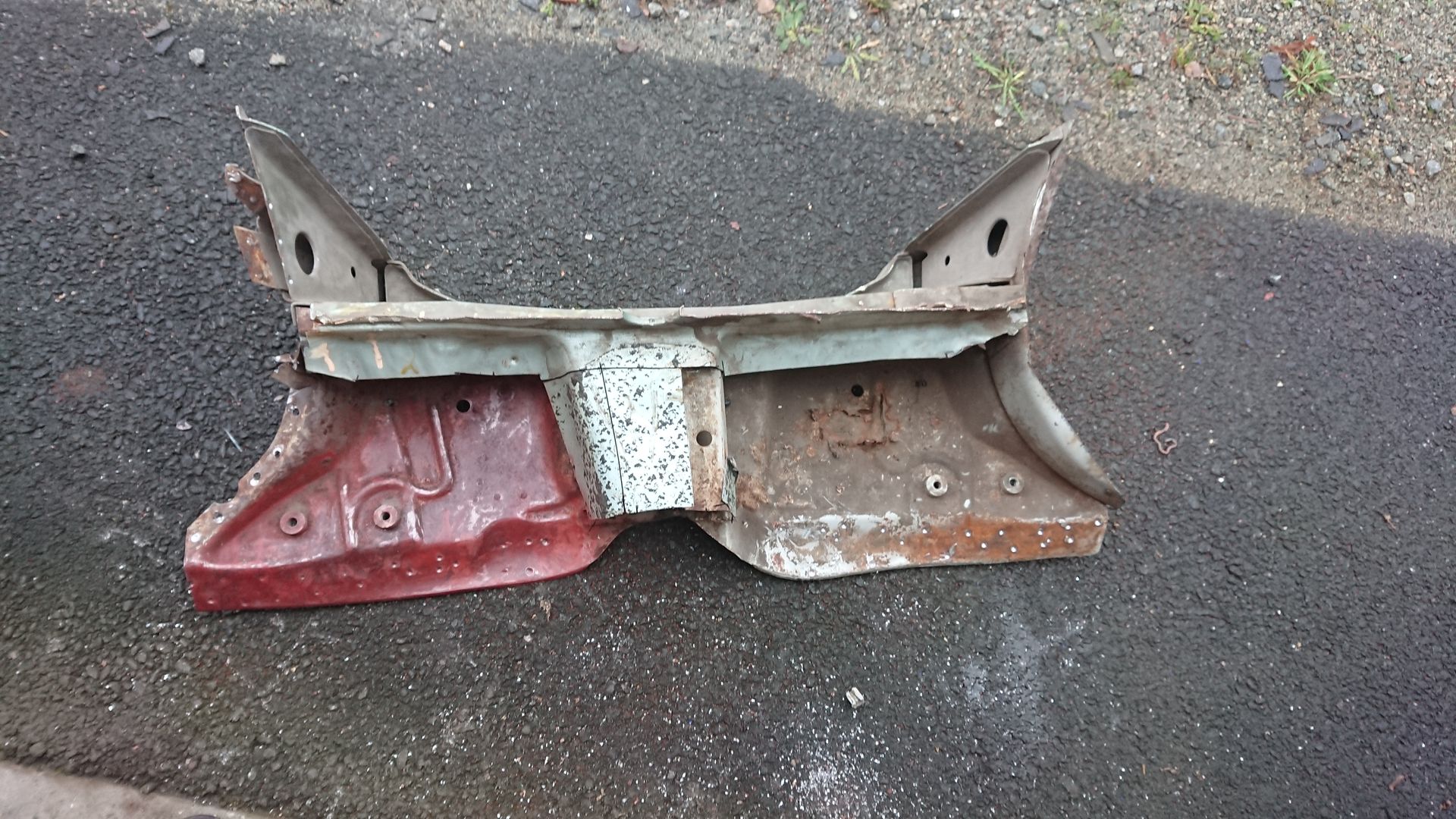

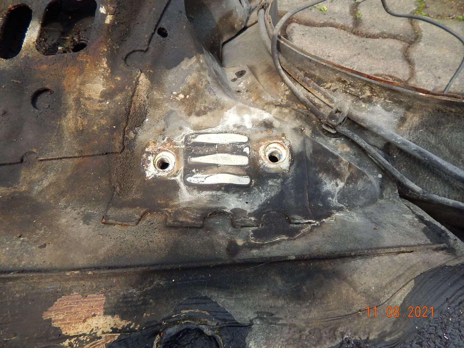

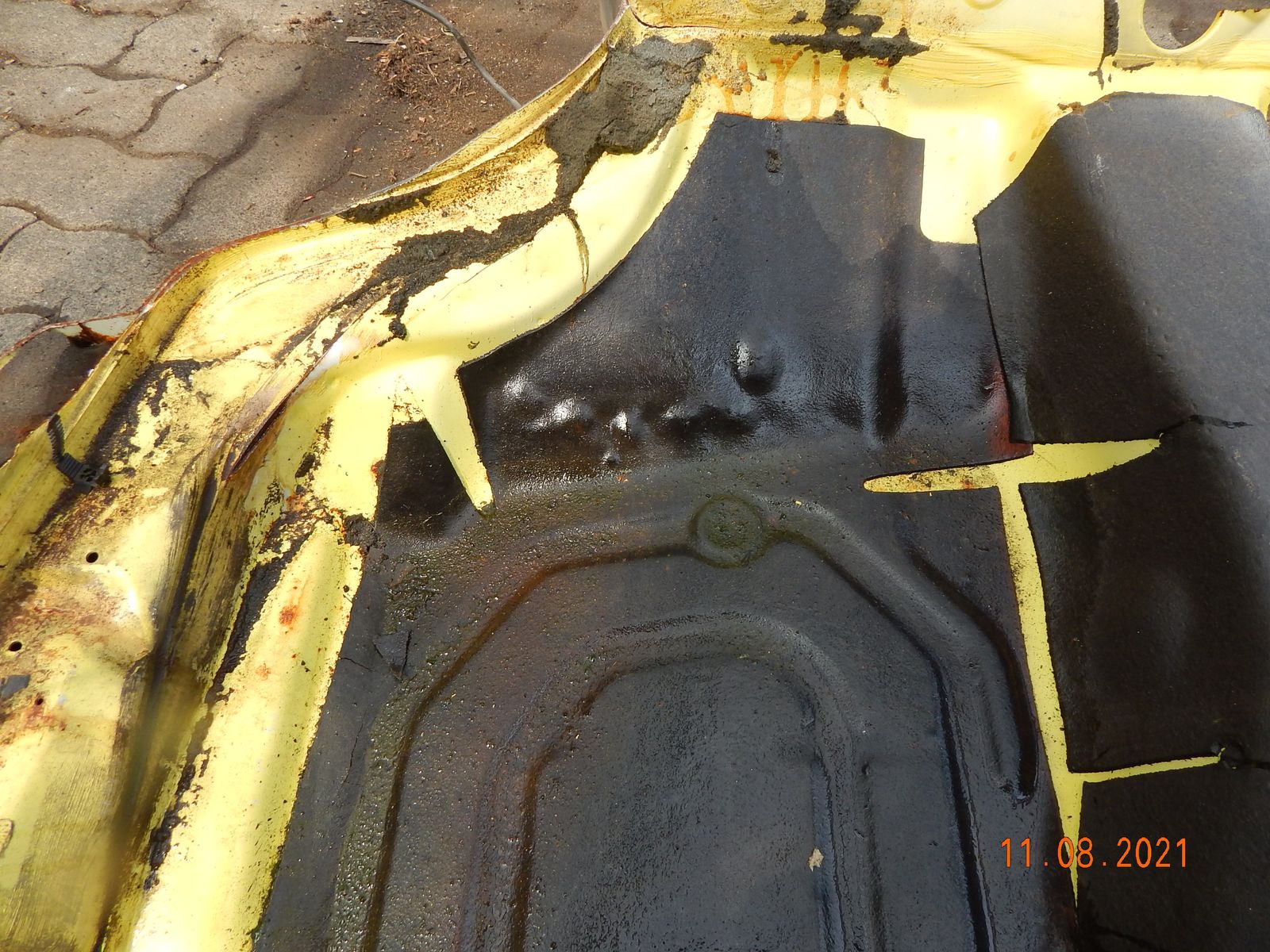

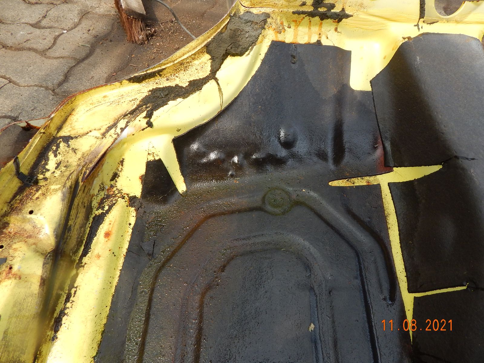

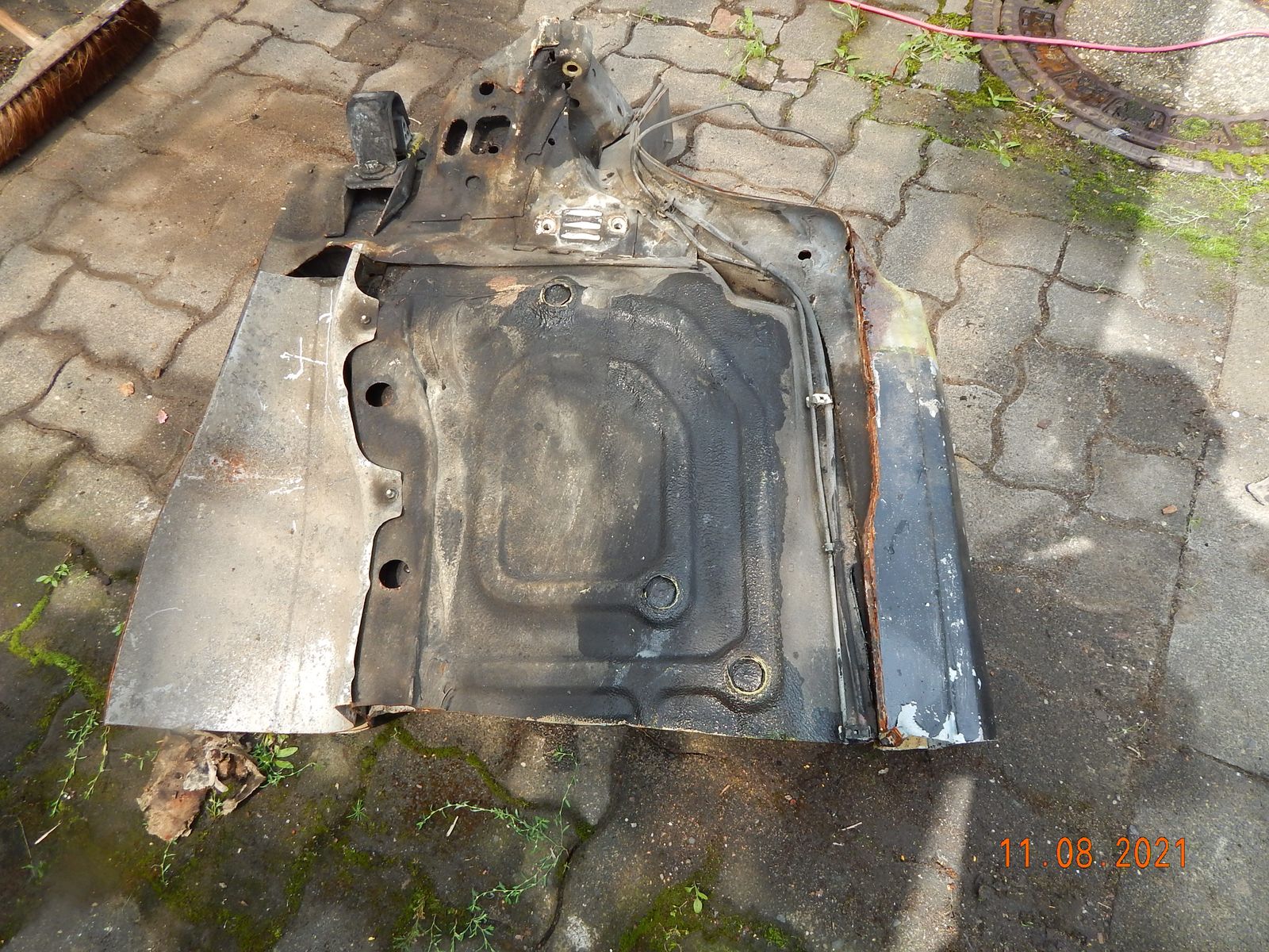

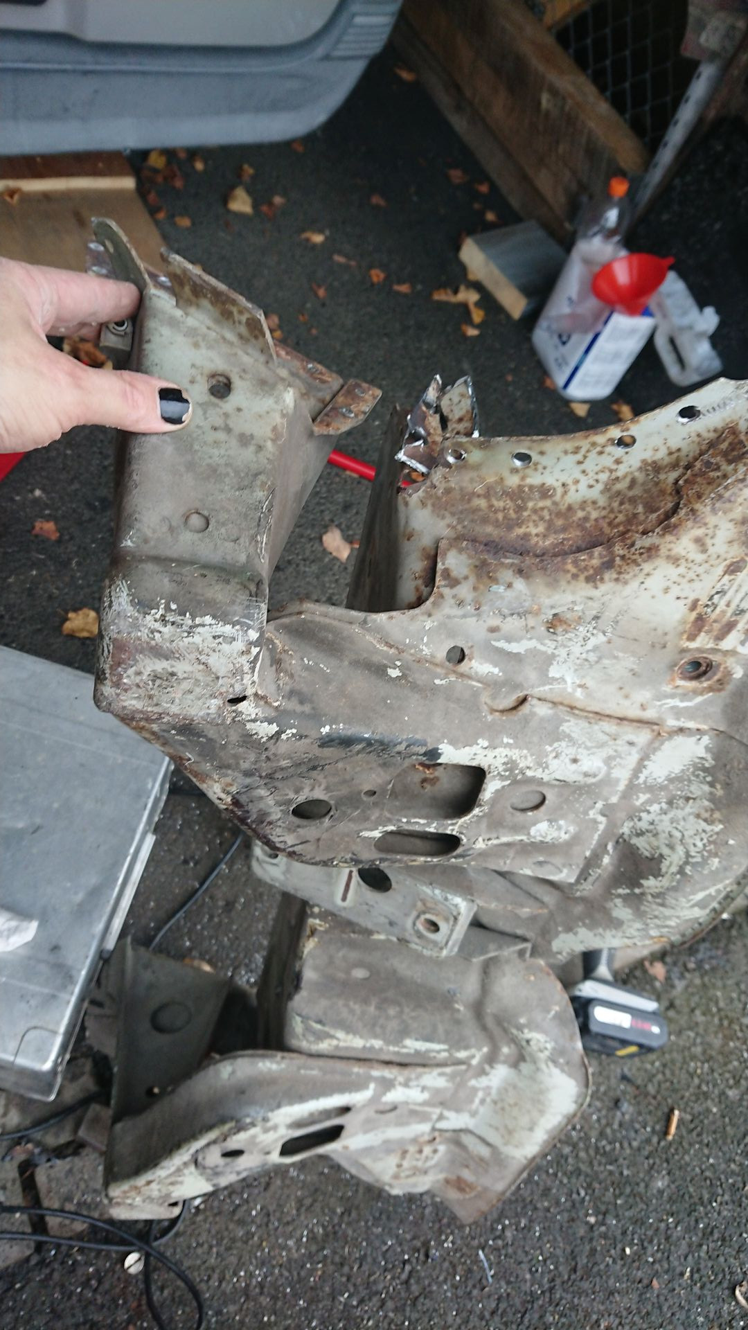

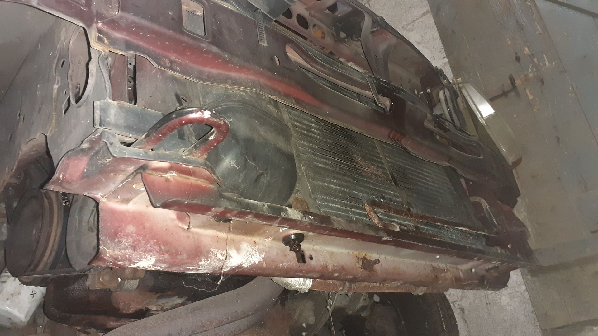

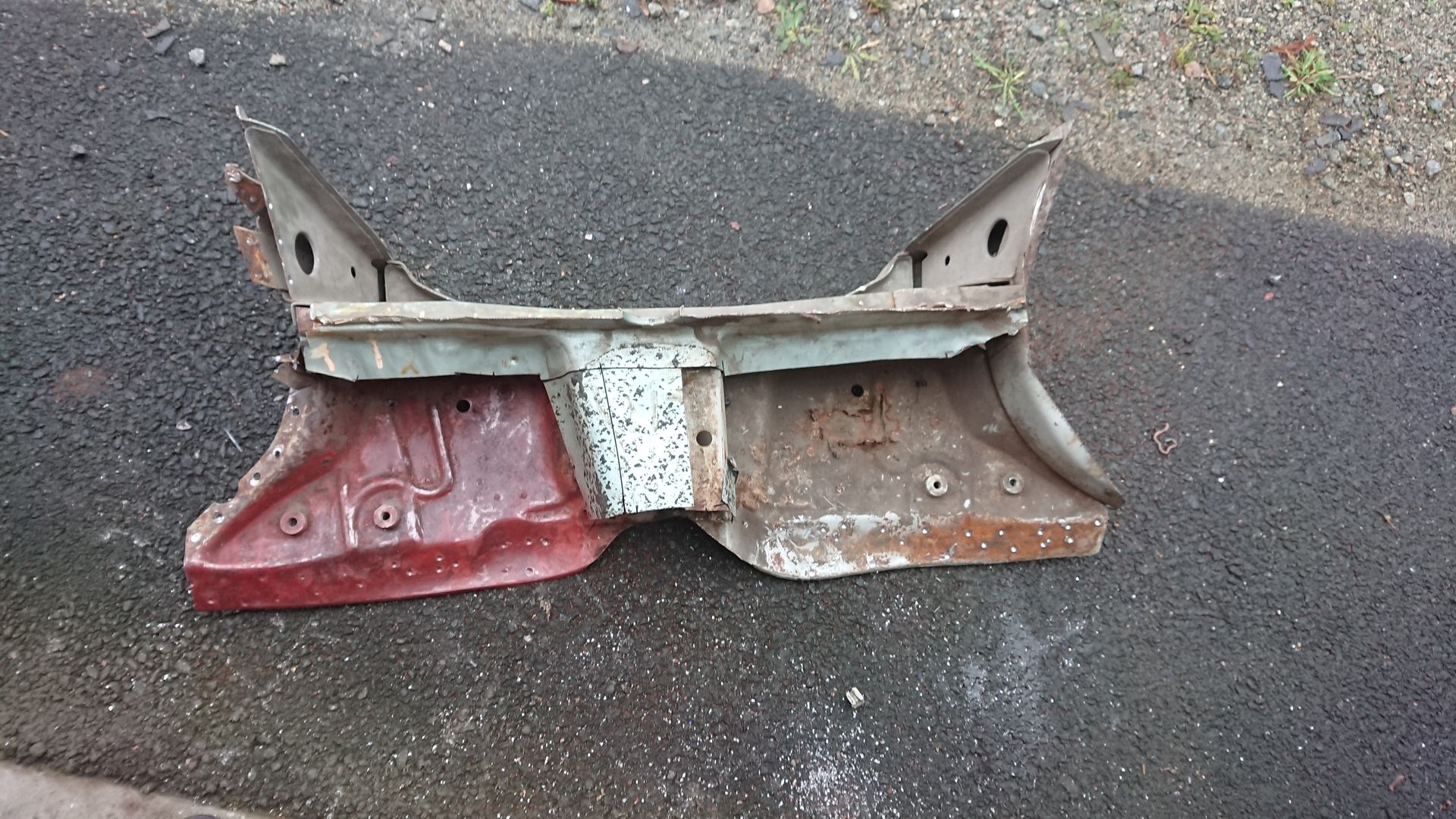

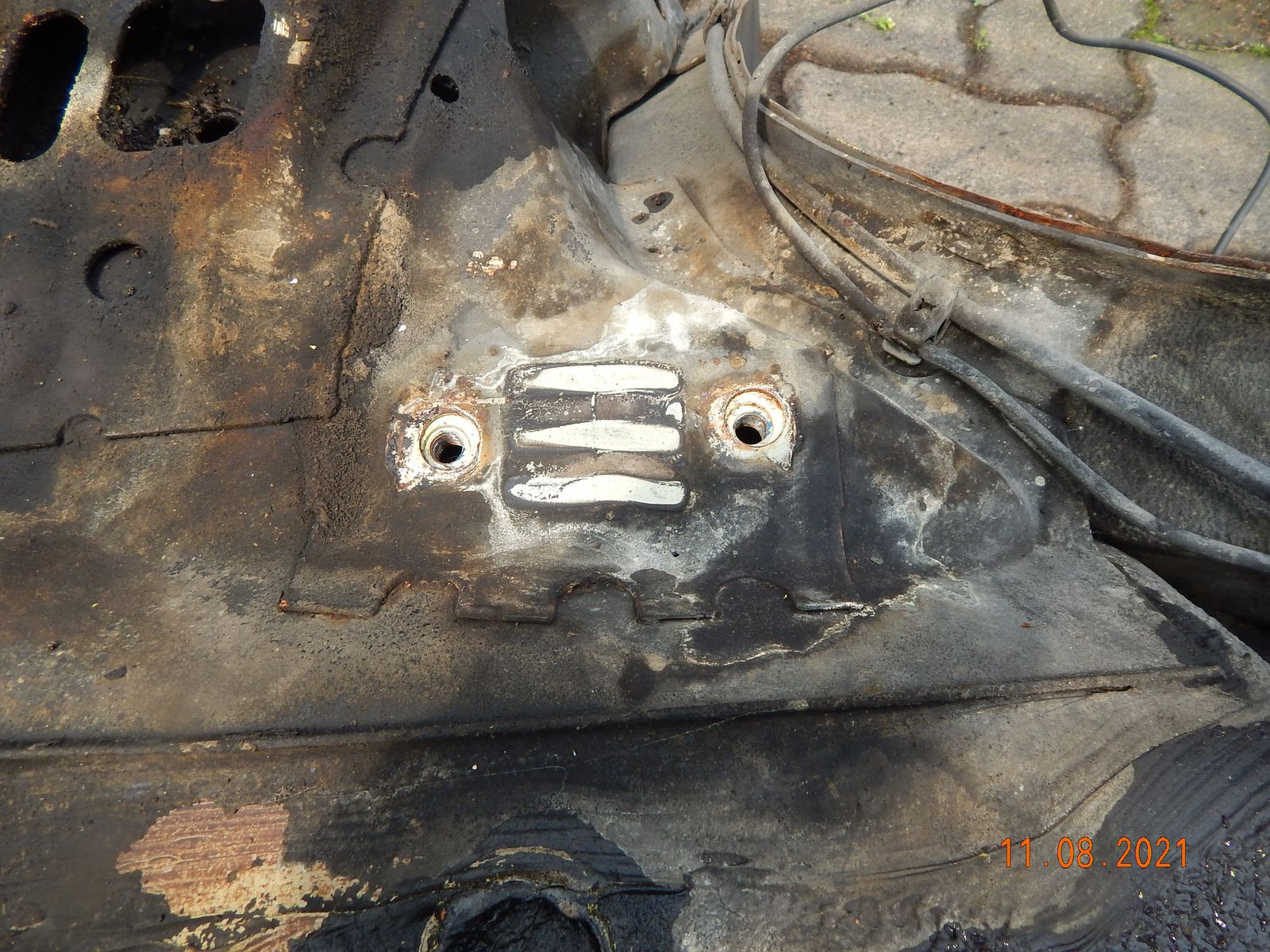

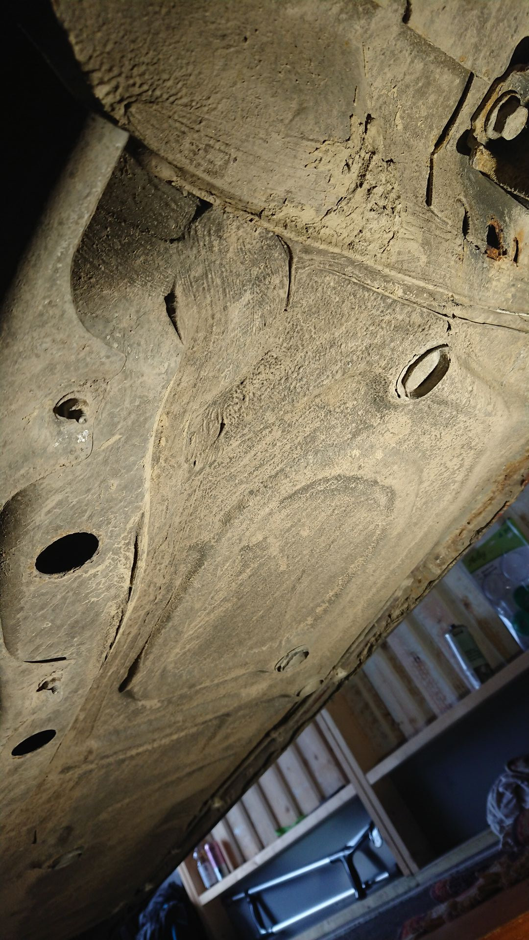

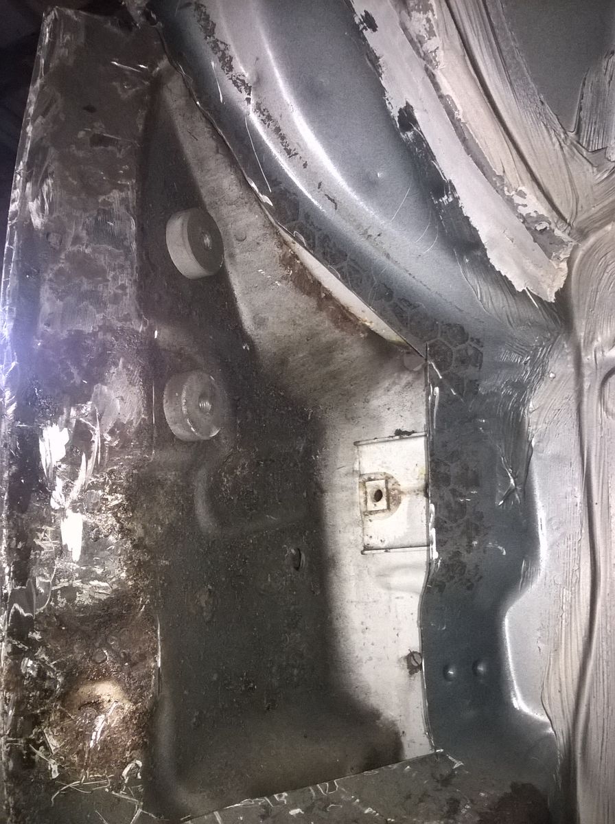

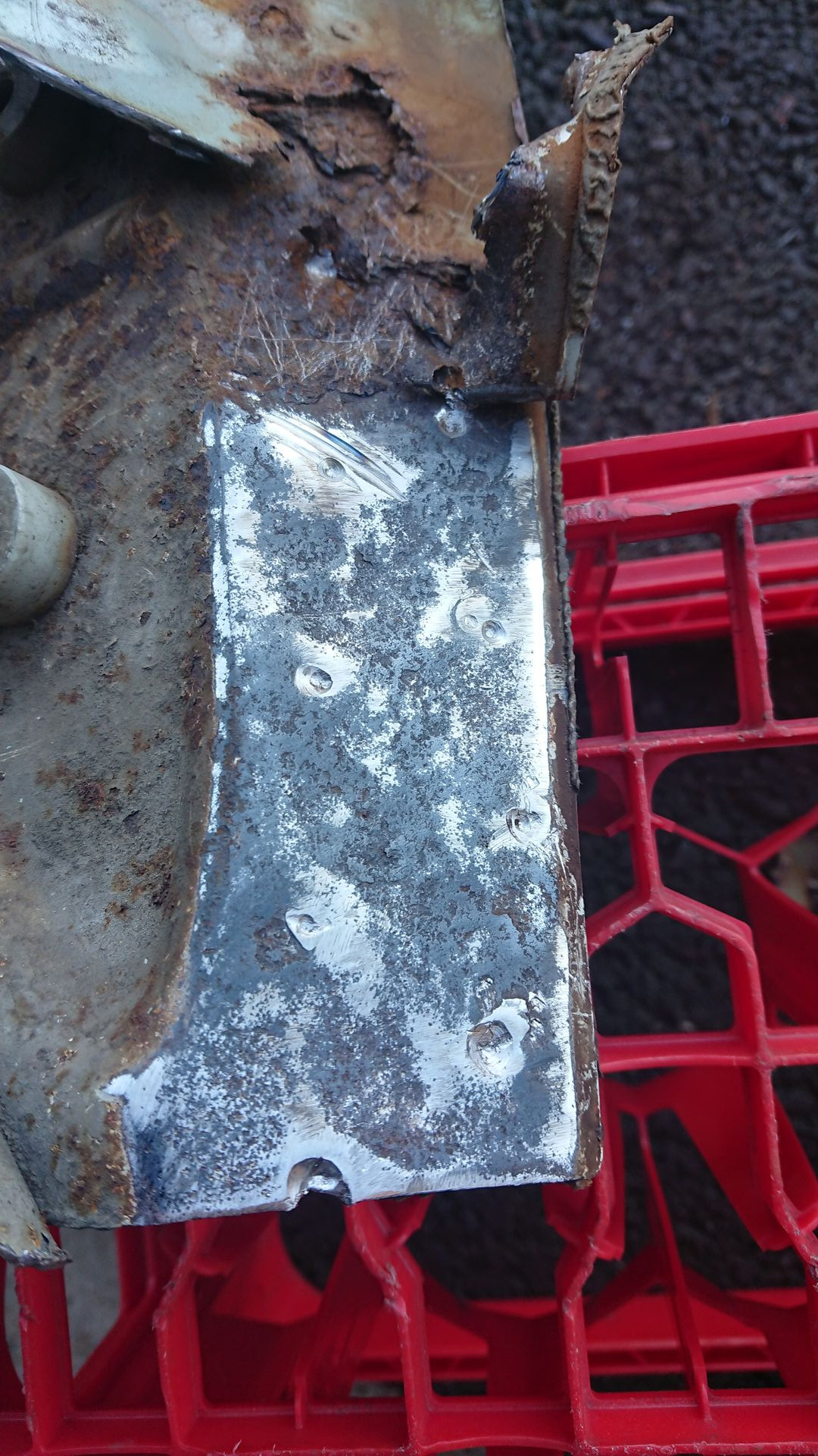

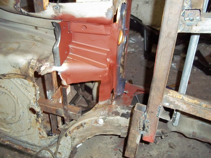

Ich war bei das Kadett und habe fast nur an das Ersatzteil gearbeitet.
Es ist jetzt fast ganz von Karosseriereste befreit.
Ich habe noch fragen zu wie ich am besten weitermache aber ich mache dazu ein extra thread damit es hier nicht untergeht.
Ich mag es gerade sehr gern alleine zu sein in die Garage weil ich soviel sozial sein muss im Studium.
Aber blöd ist das es jetzt kalt ist und es ist unbeheizt, so mehr als 4 Stunden geht fast nicht. Also ich schaffe jetzt leider nicht mehr soviel wie ich müsste.

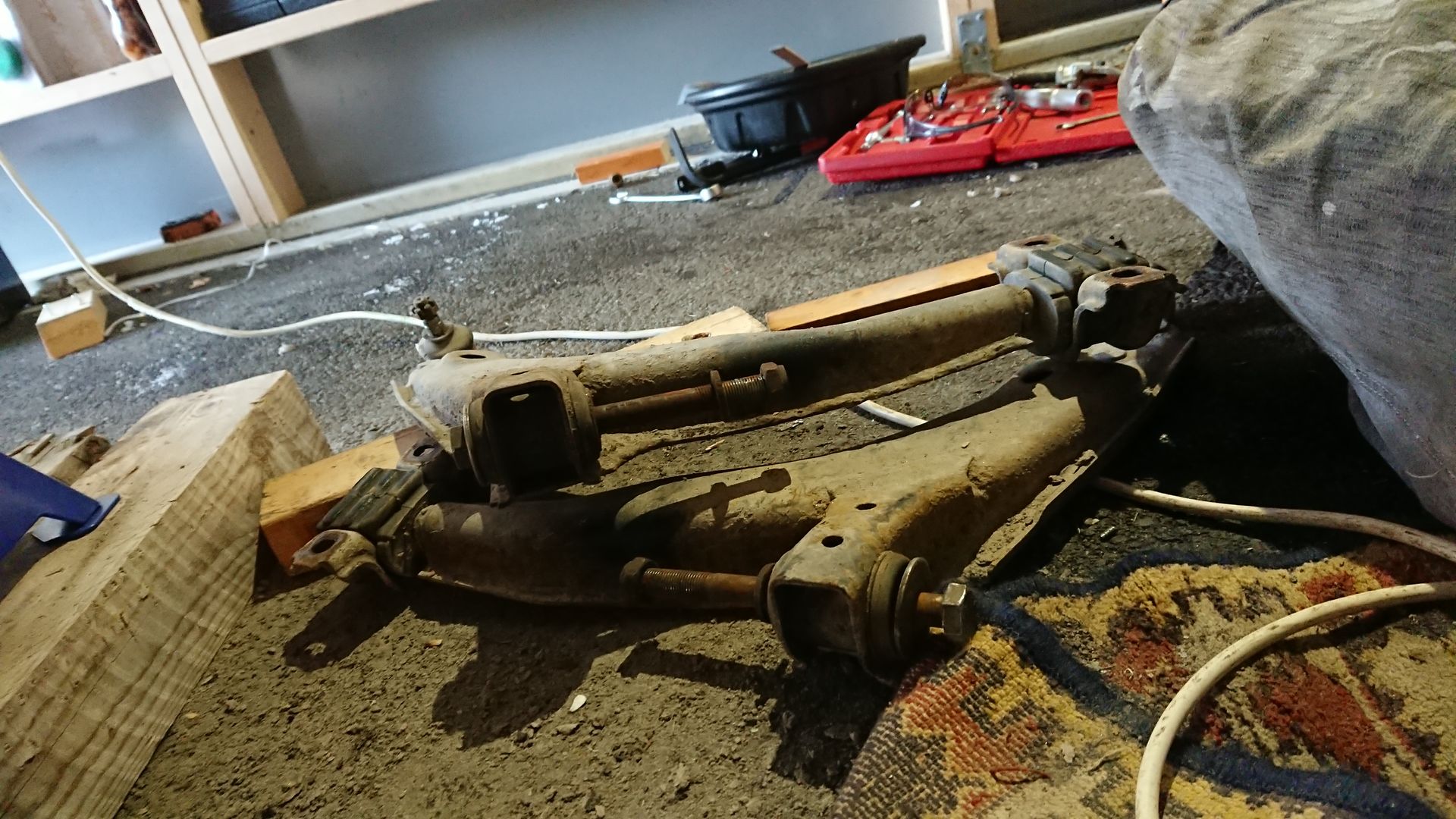

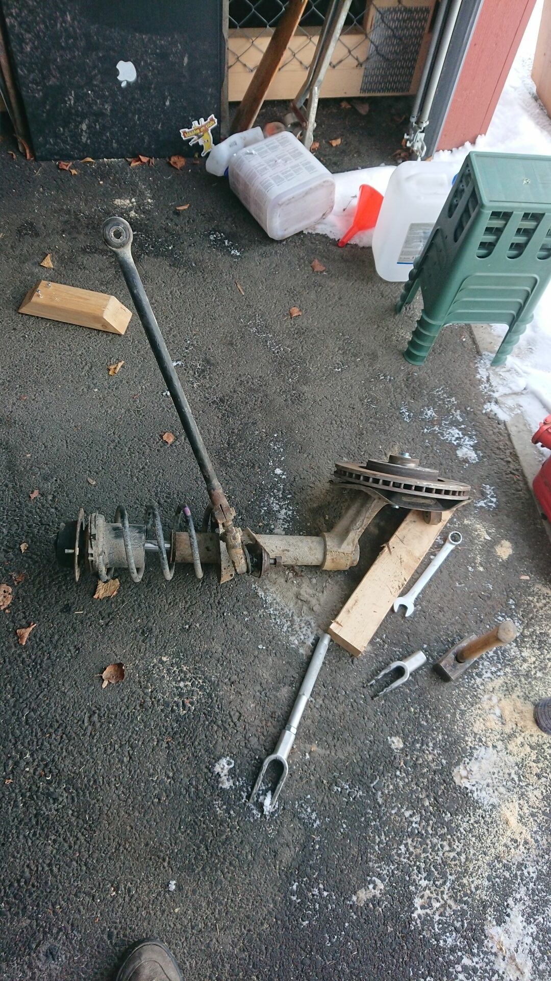

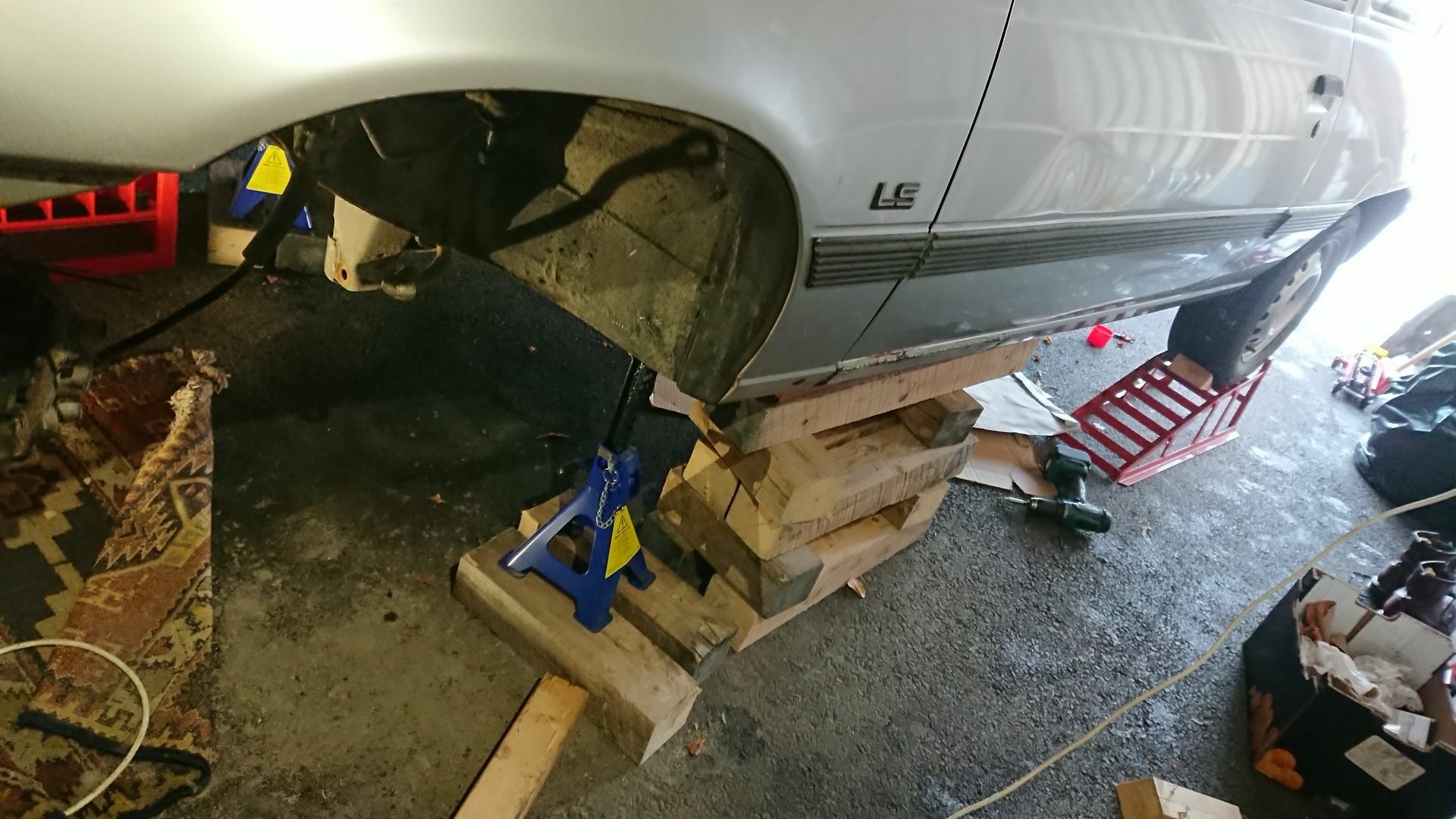

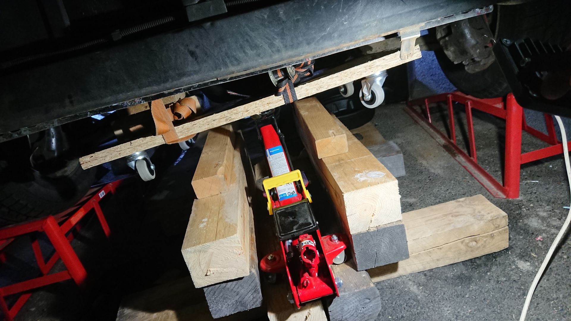

#187 Heute war ein schönes Tag.

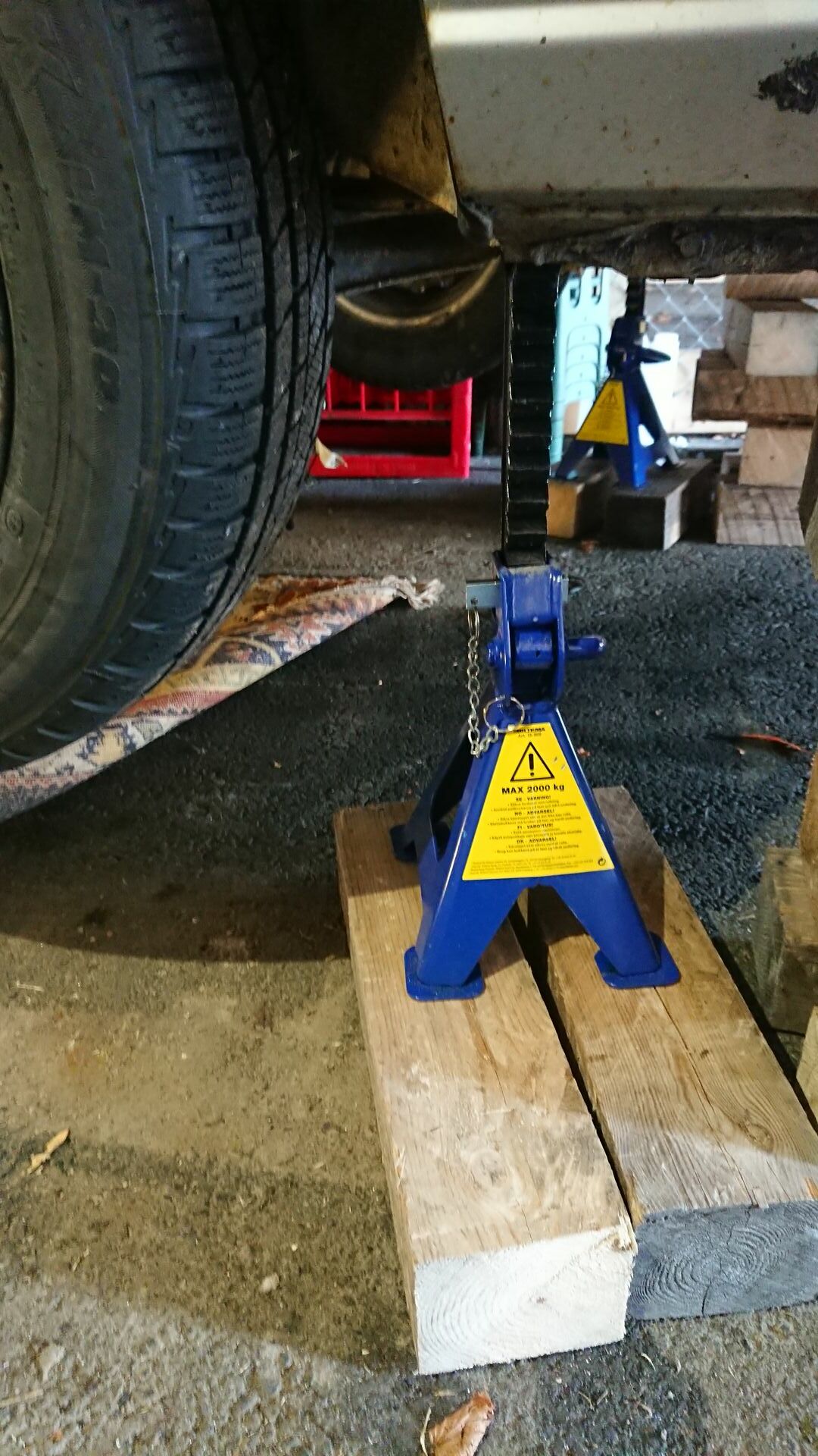

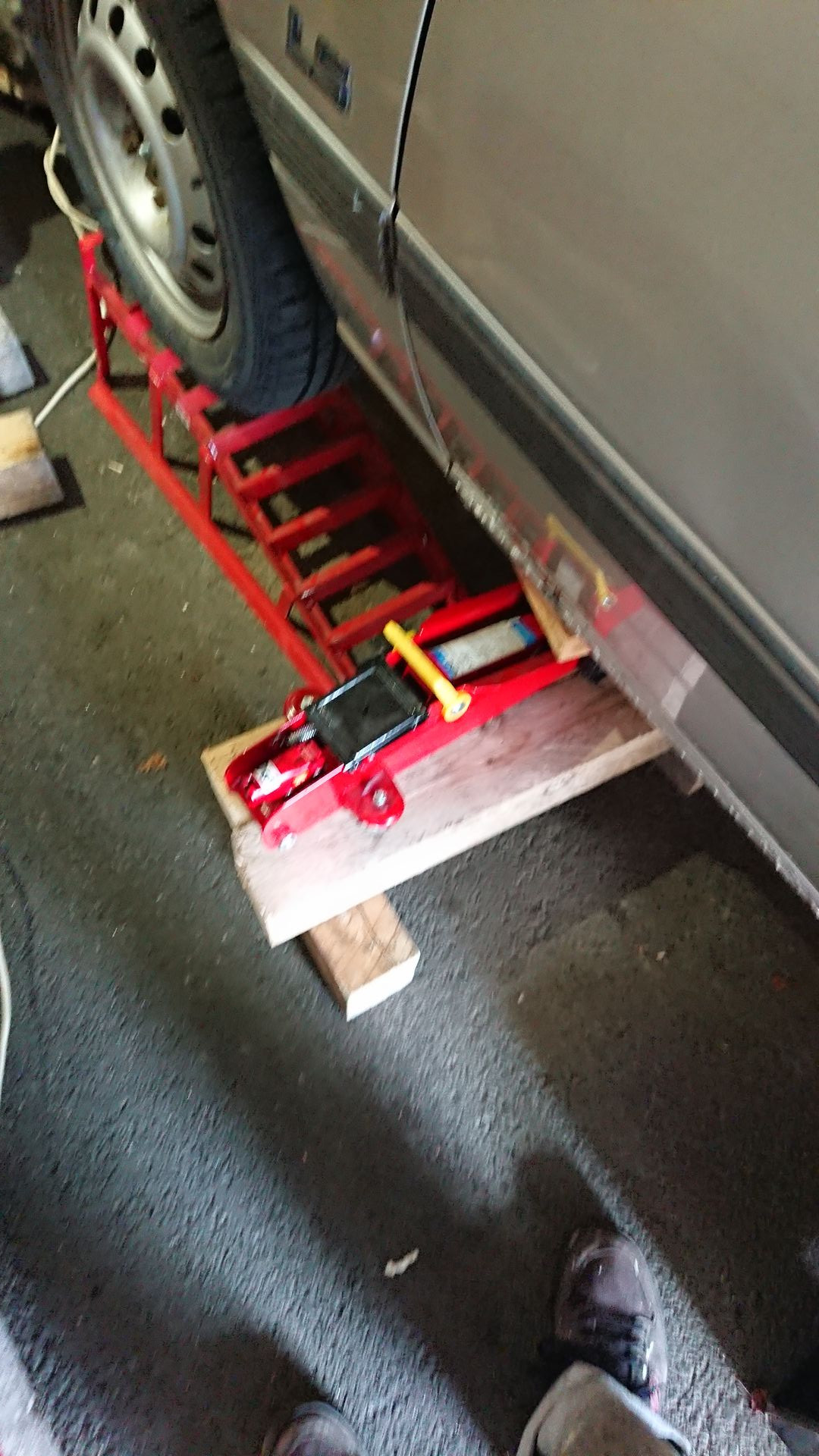

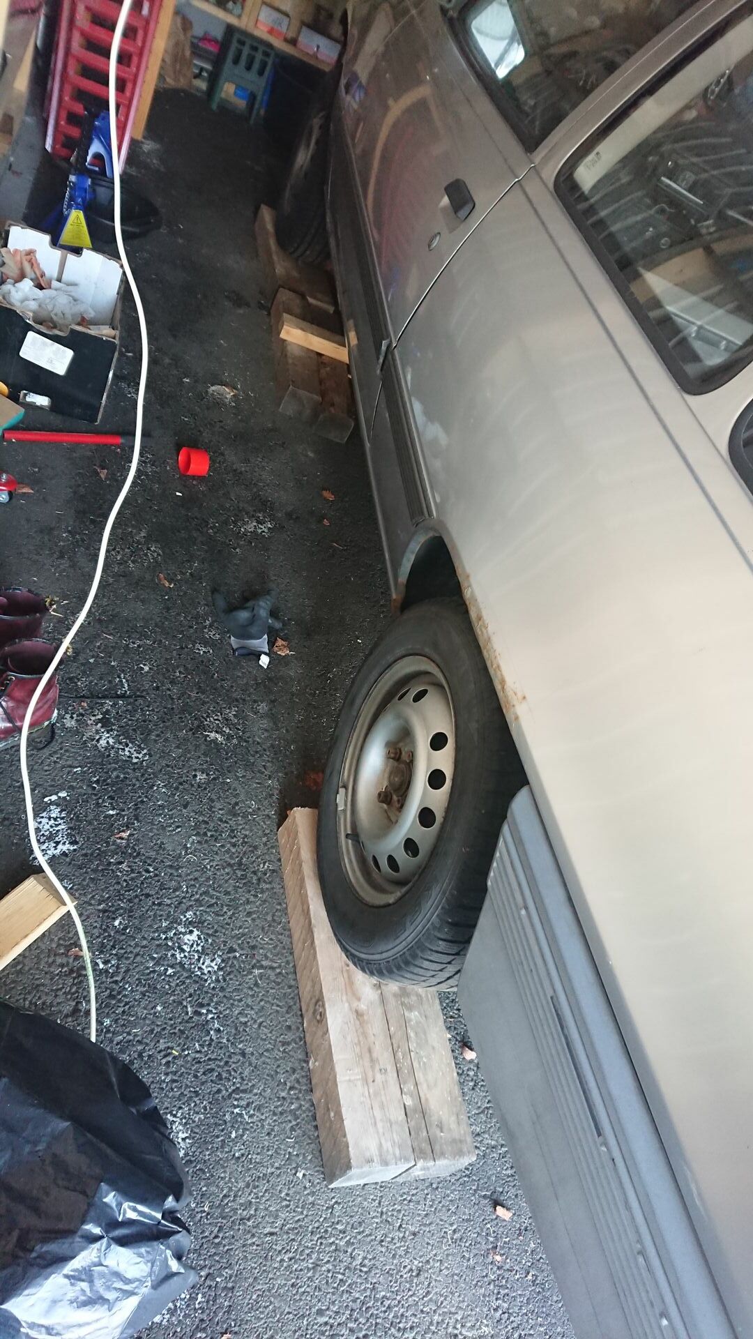

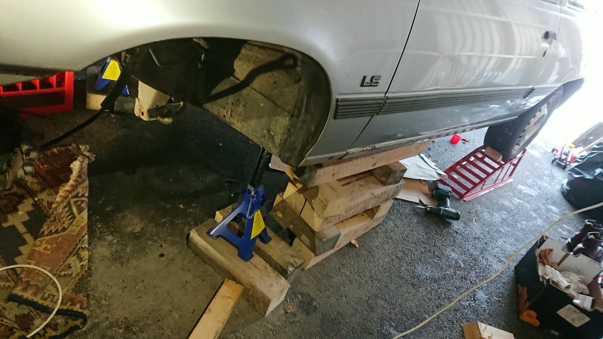

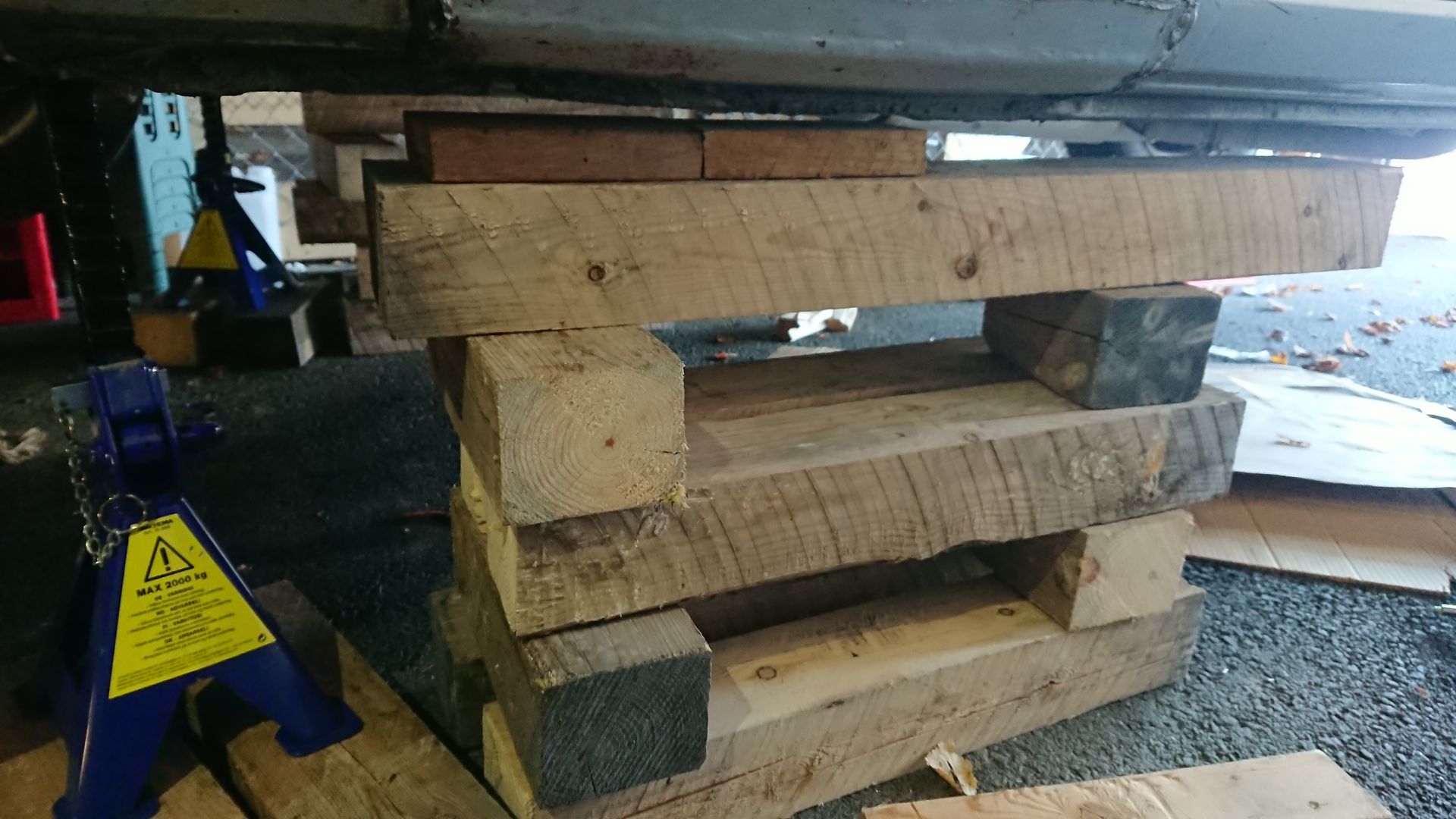

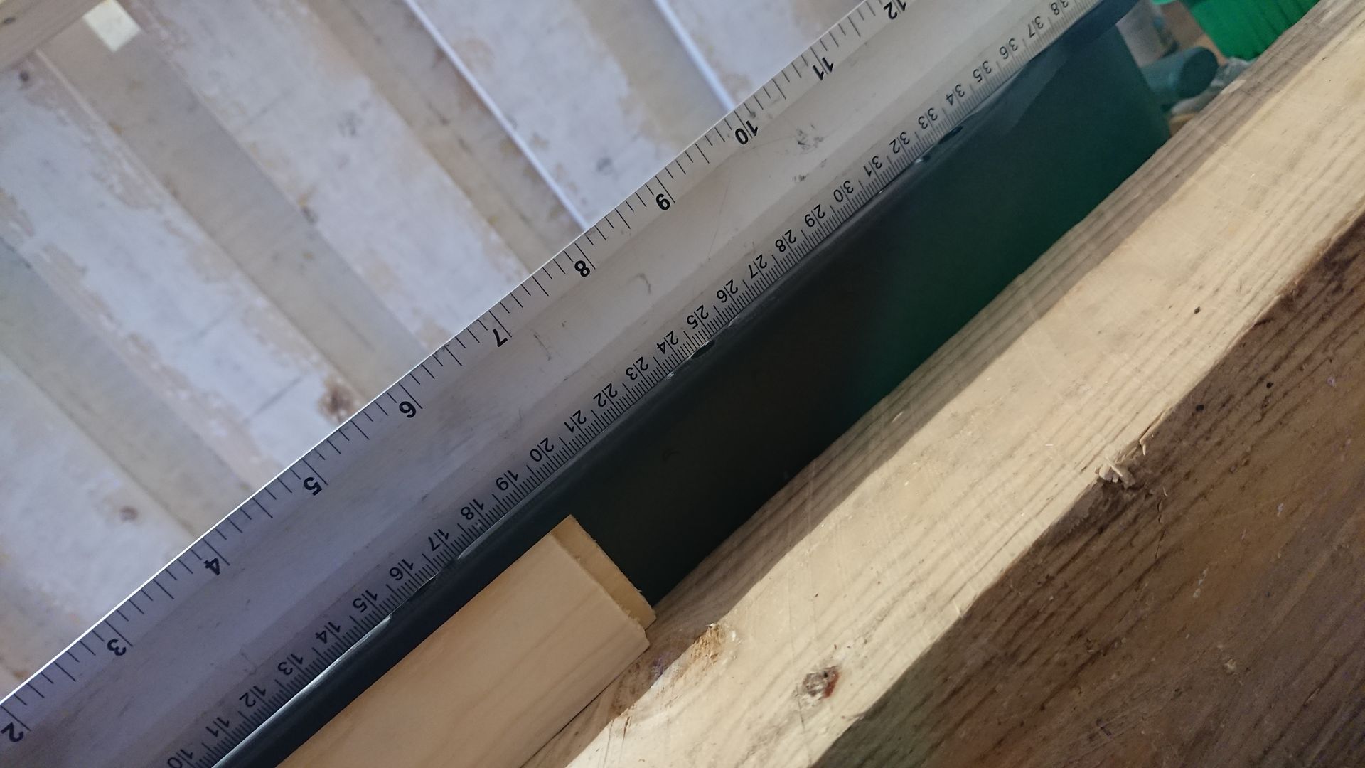

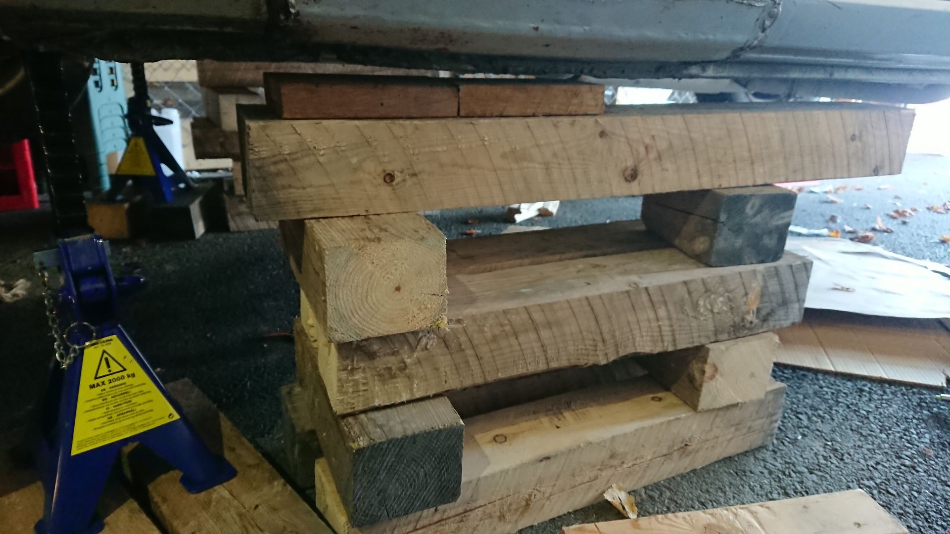

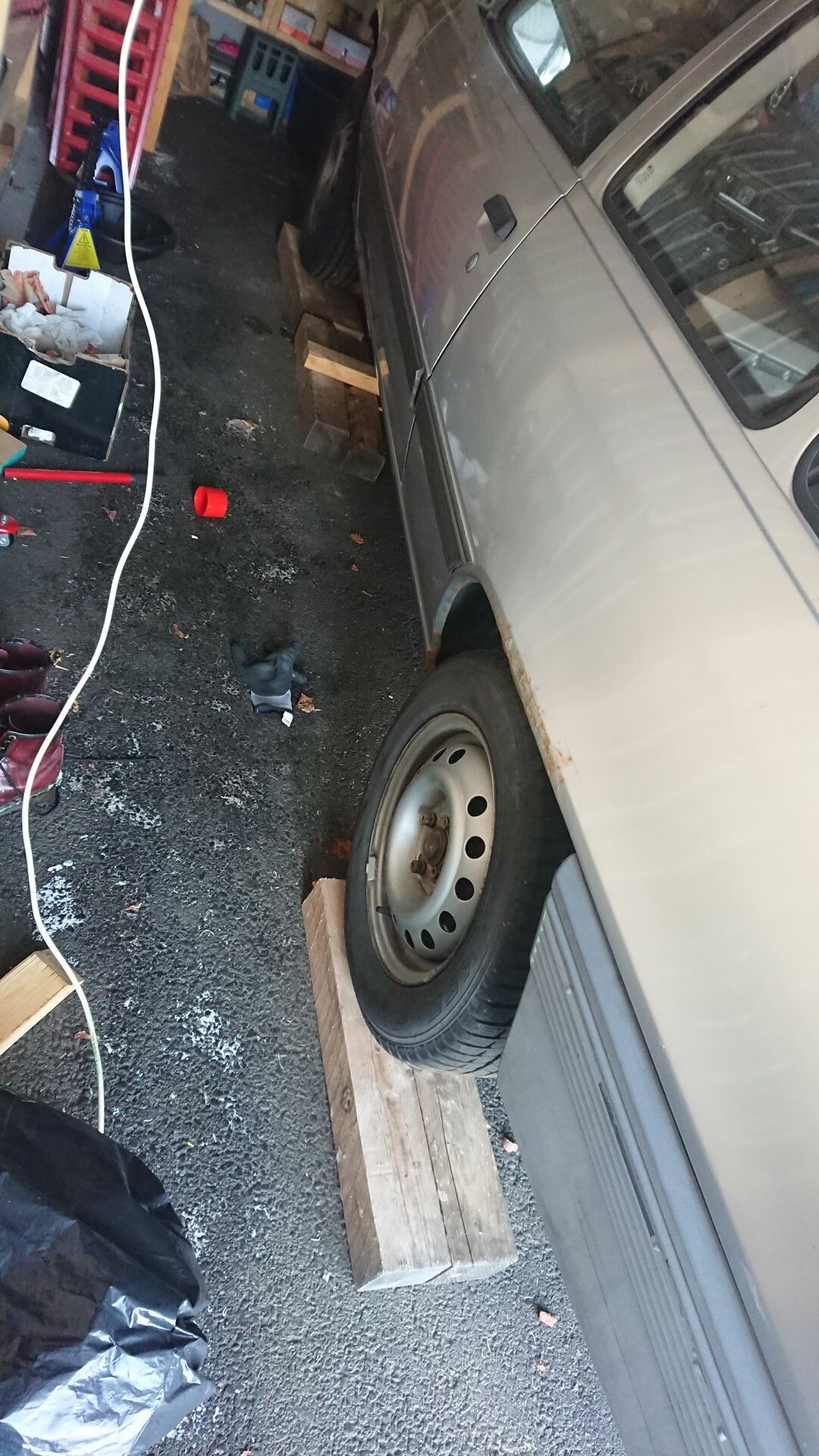

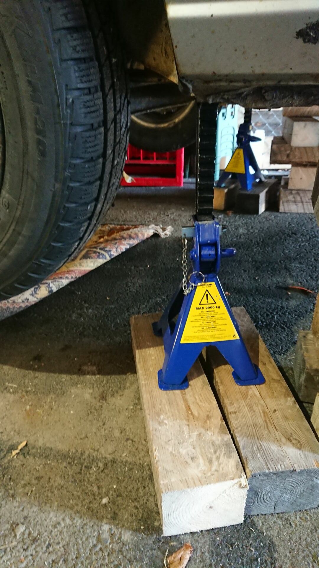

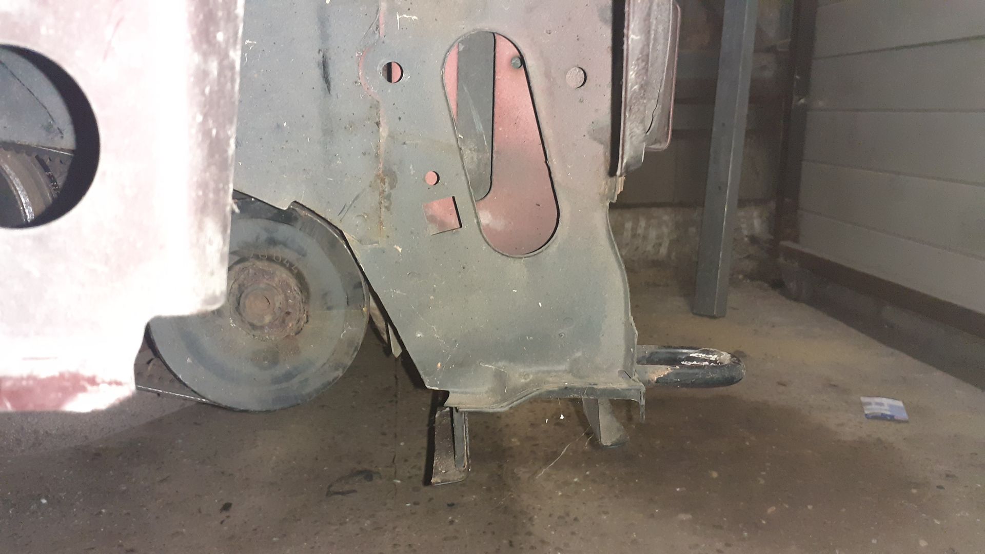

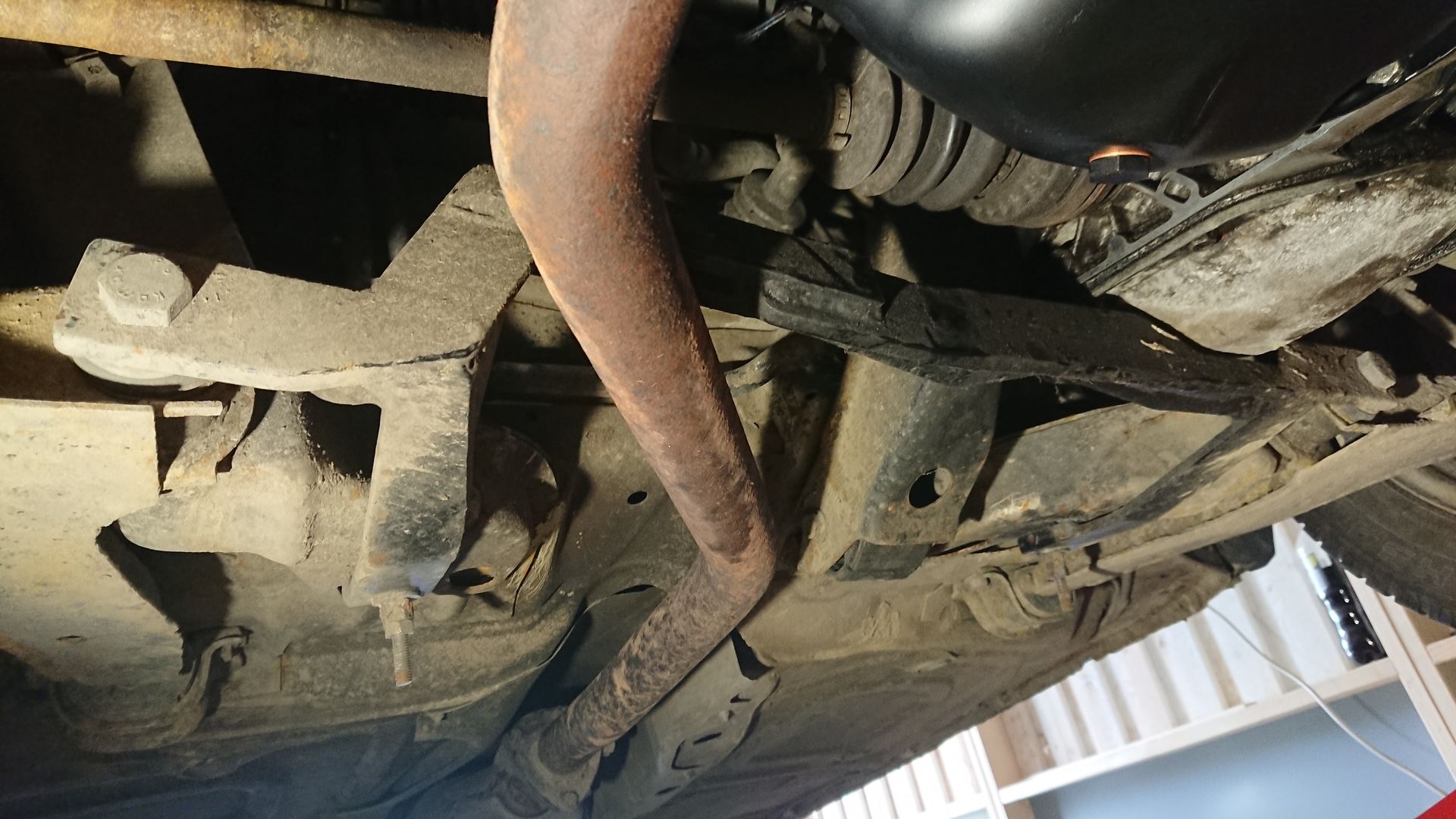

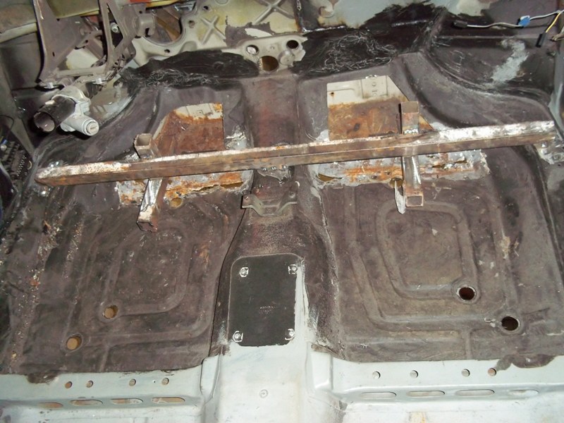

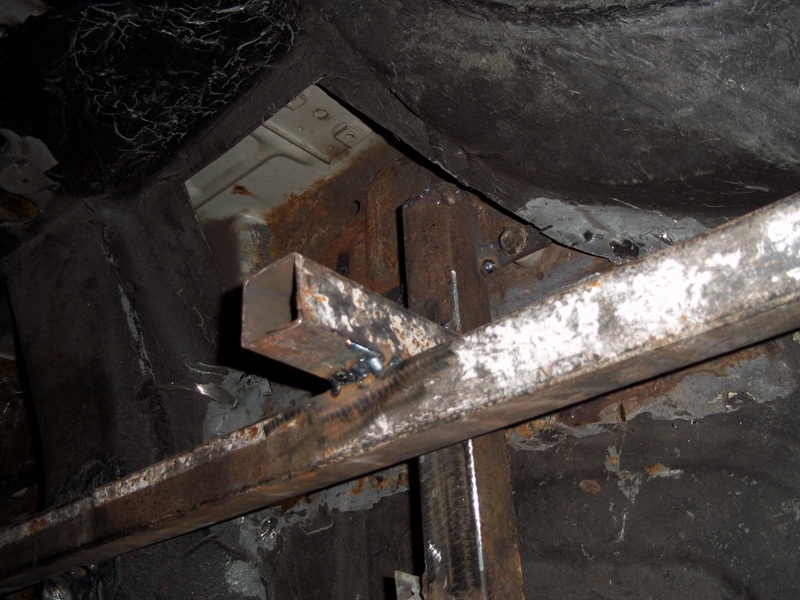

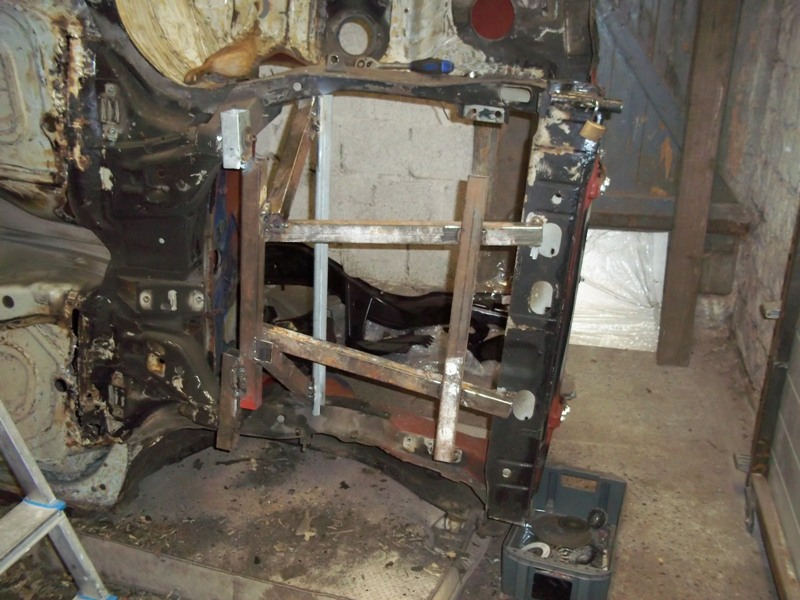

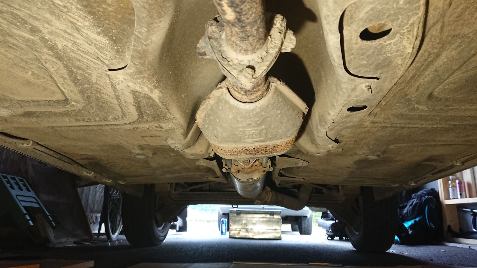

Ich war bei das Kadett. Tagesziel war es aufzuböcken.
Ich habe immer reium angehebt und um es gleichmässig zu erhöhen.
Das ist der Zustand jetzt. Es steht sehr gut und das Holz unter dem Schwell ist sicherheit.
Es ist sehr nah an den Schweller als das Kadett würde max 5mm runterfallen.
Aber ich habe gewackelt es ist wirklich sehr stabil.

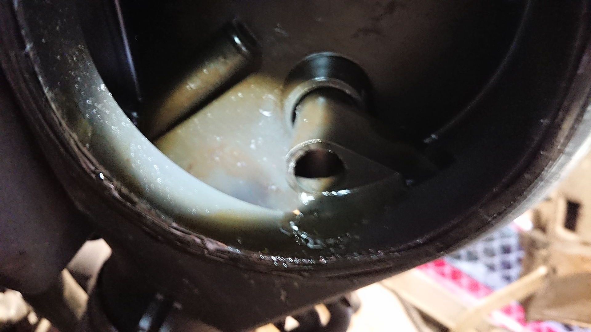

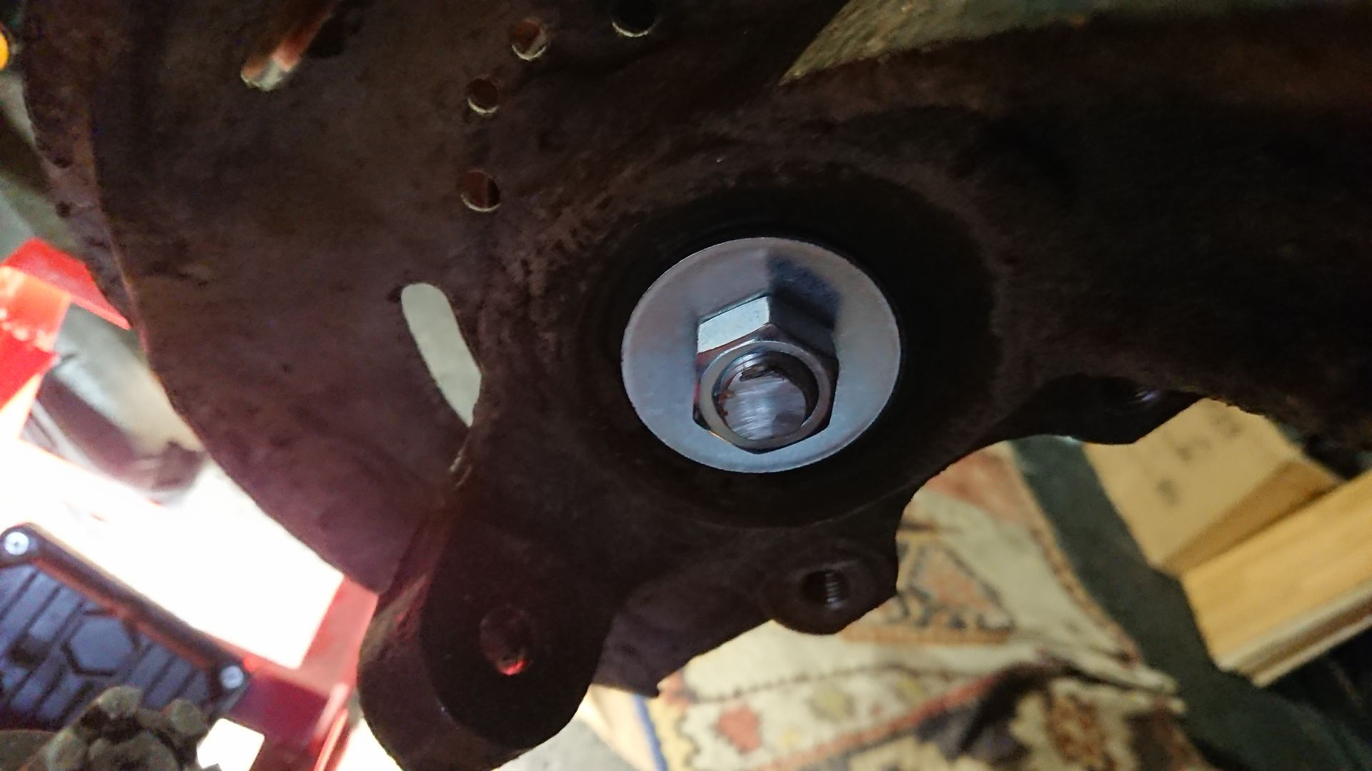

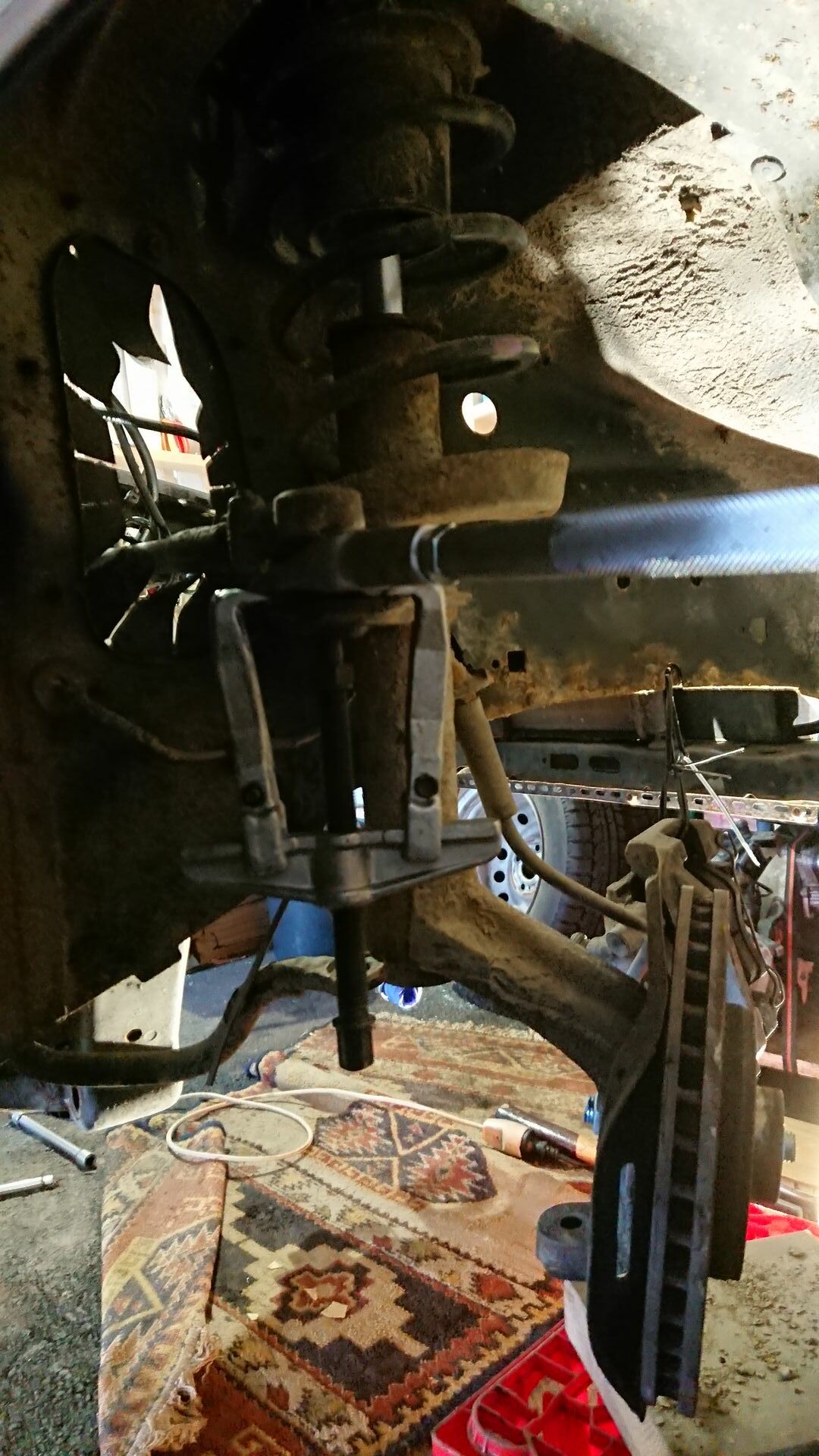

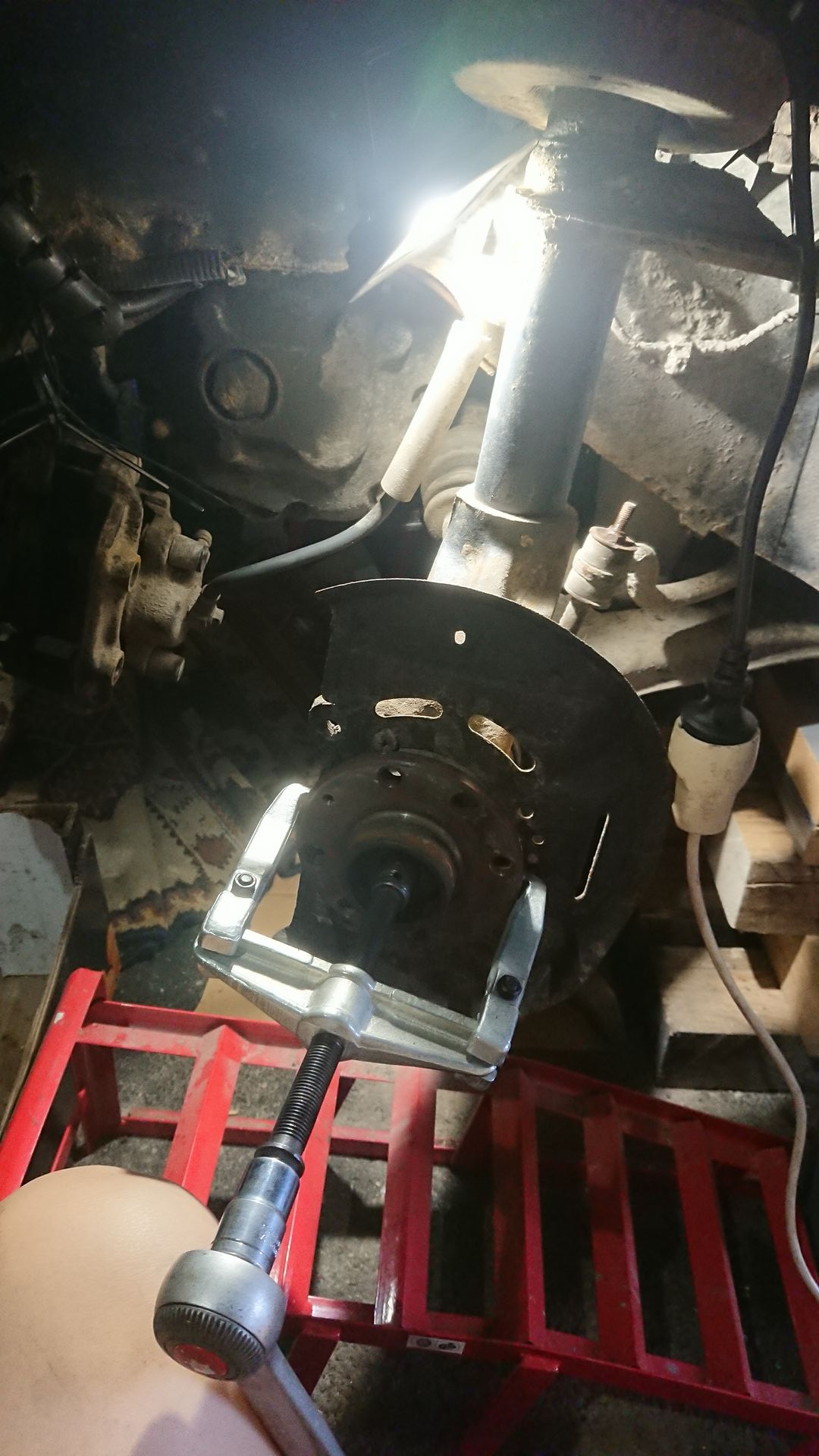

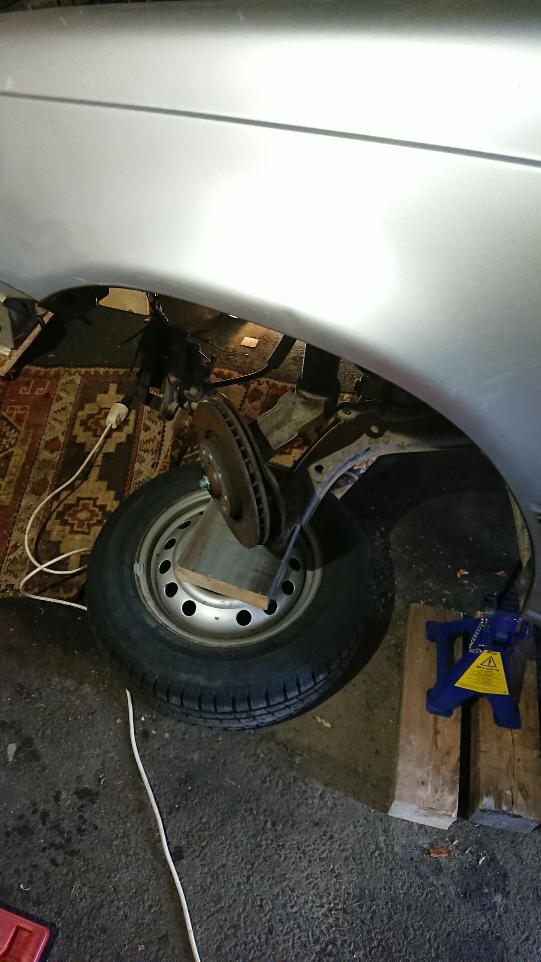

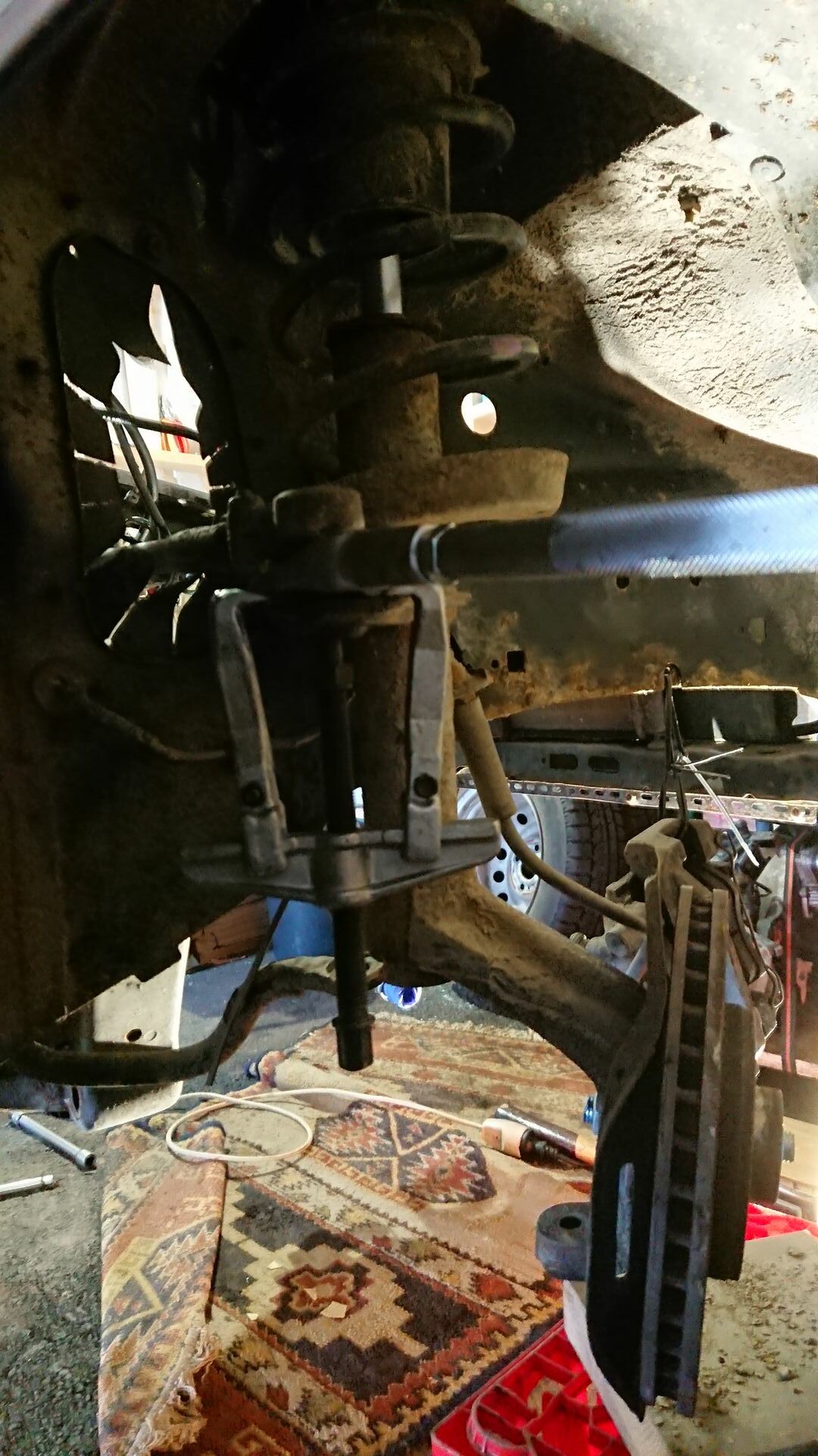

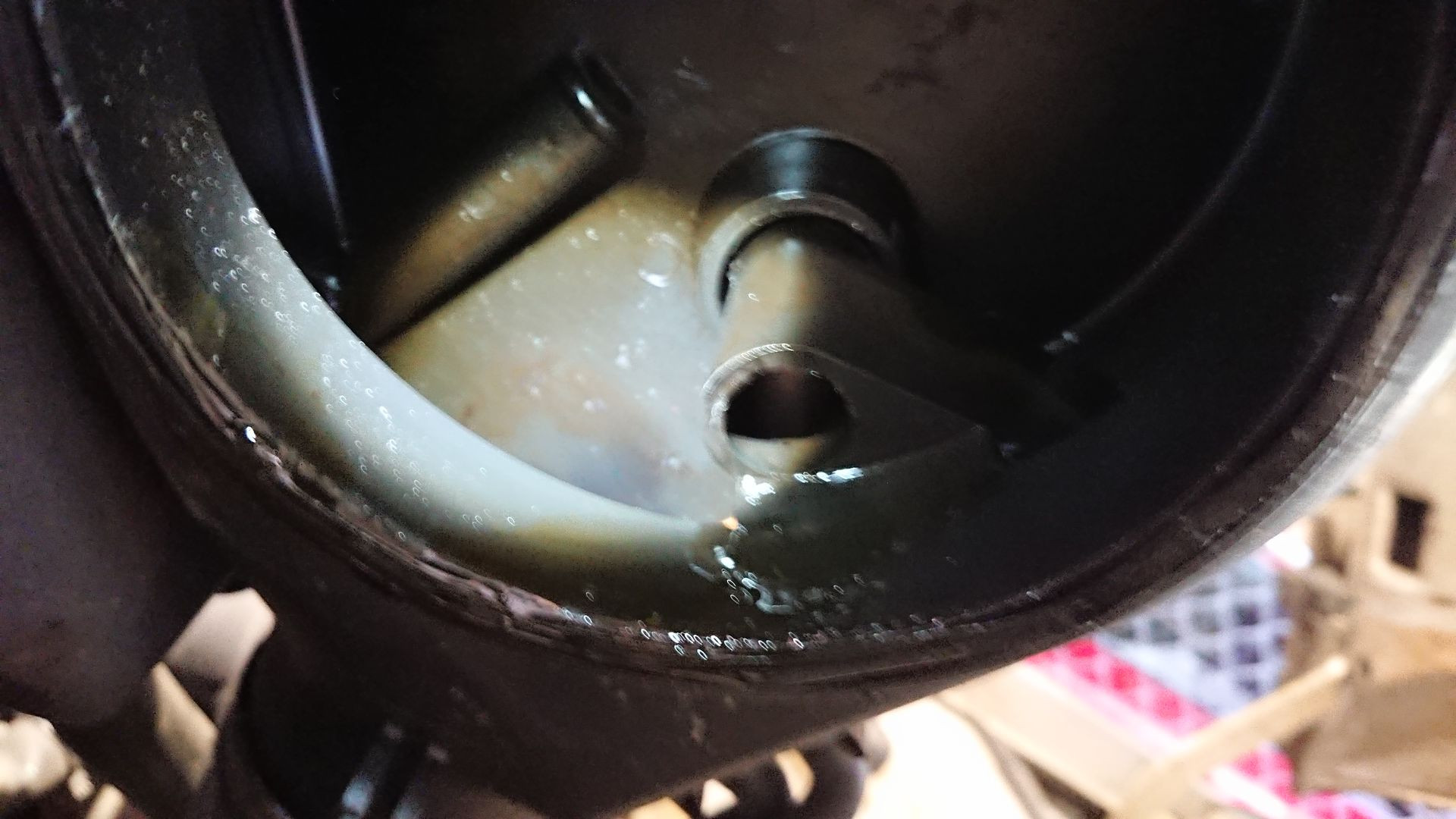

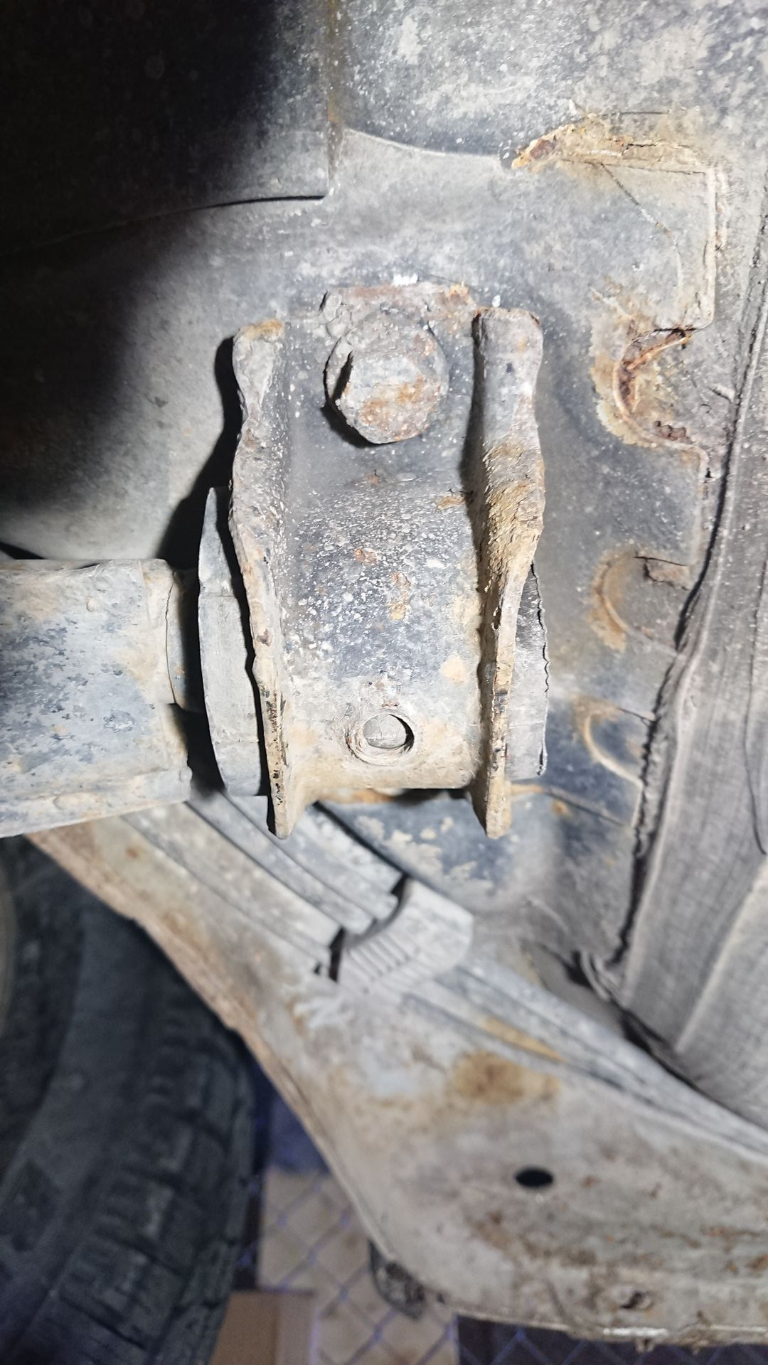

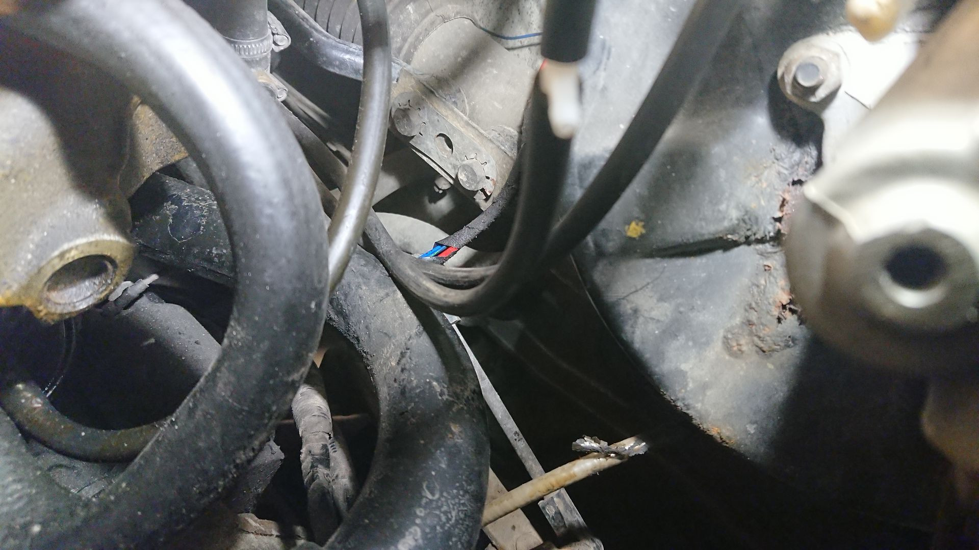

Dann war ich gut dabei und habe Federbeine rausgeholt. Ich weiss nicht was falsch, vielleicht weil es kalt ist aber die Spurstangenkopf war ein harter Kampf.
Komisch weil ich hatte das schon lose mal.
And die Beifahrerseite ging es gar nicht also hab ich die Stange mit ausgebaut.
Ich habe beschlossen es ist ein Problem von Zukunft-Lisa.

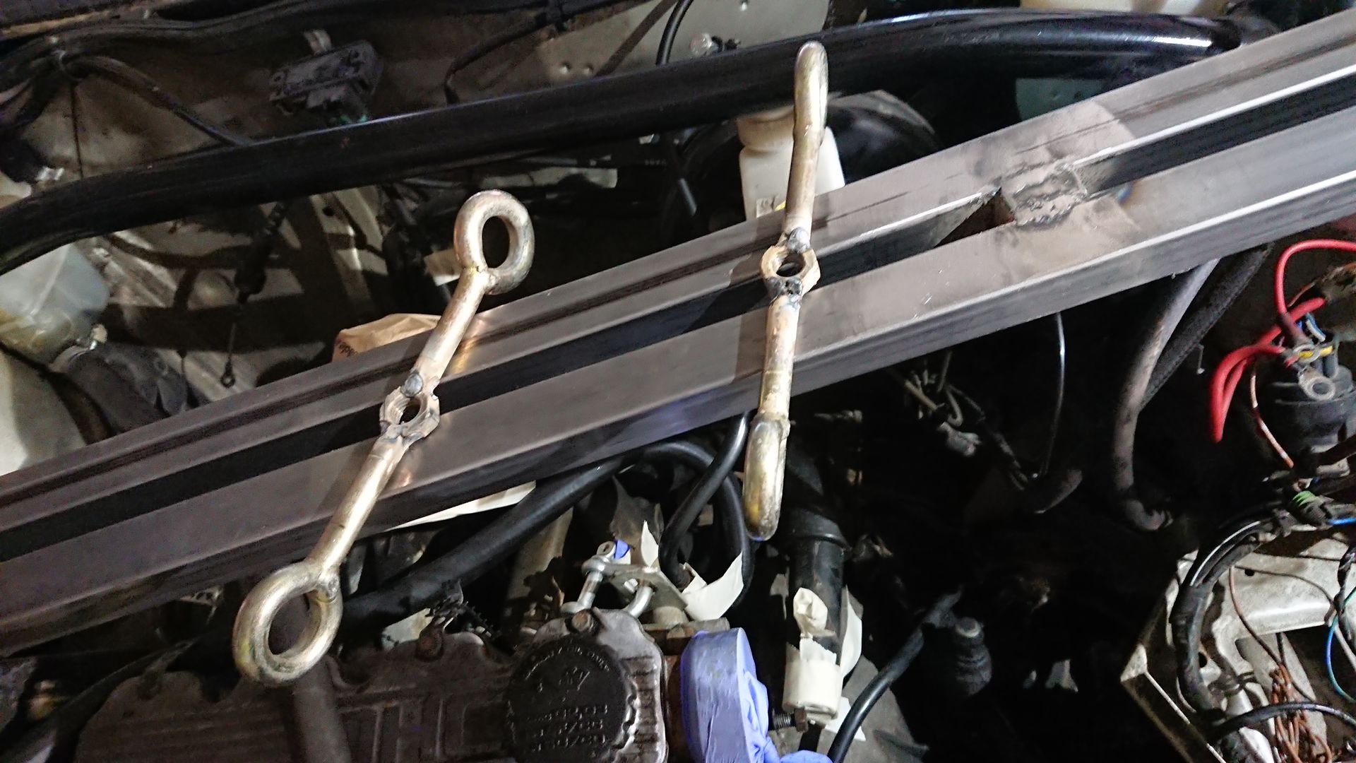

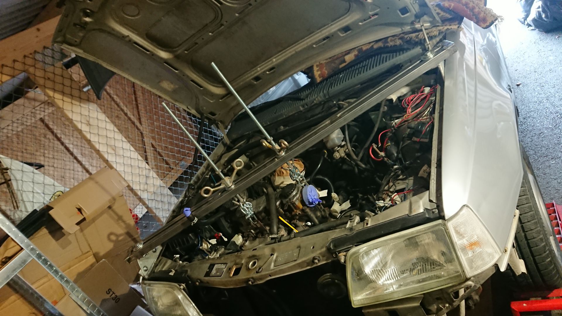

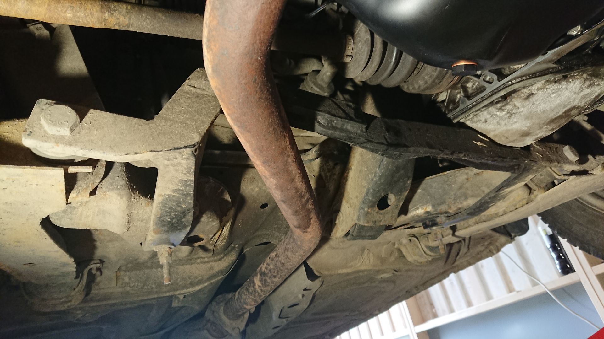

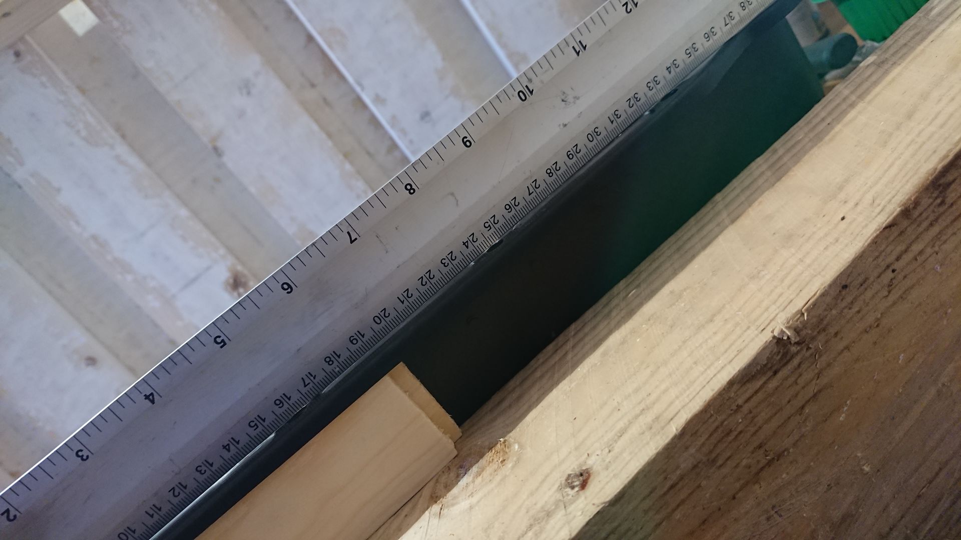

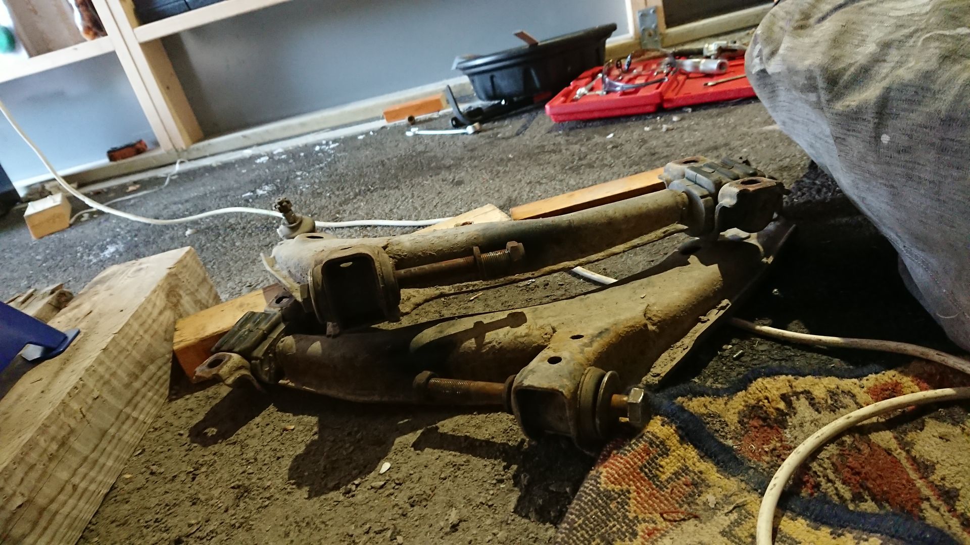

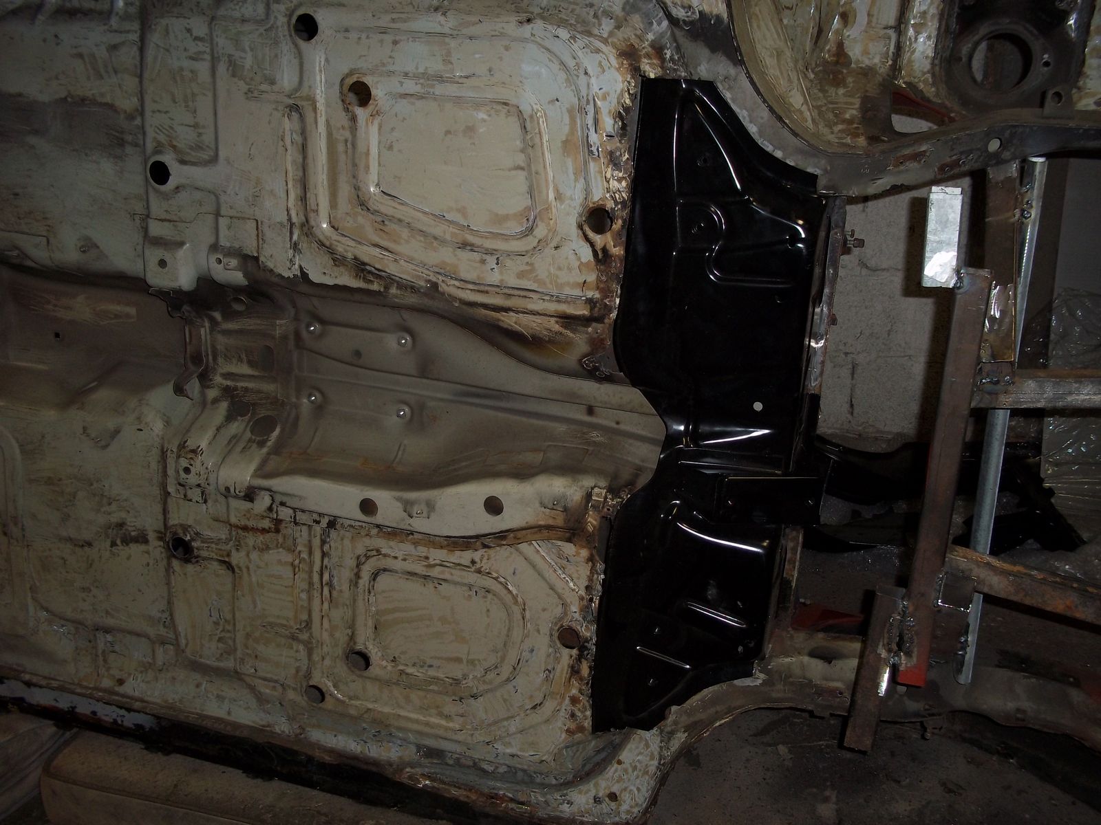

Querlenker raus gebaut und dann noch unter das jetzt geraumige Kadett gelegen und überlegt wie am besten die Lehre baue um das Ersatzteil gut einzubauen.
Jetzt wird es dunkel deswegen ist Feierabend. ❤

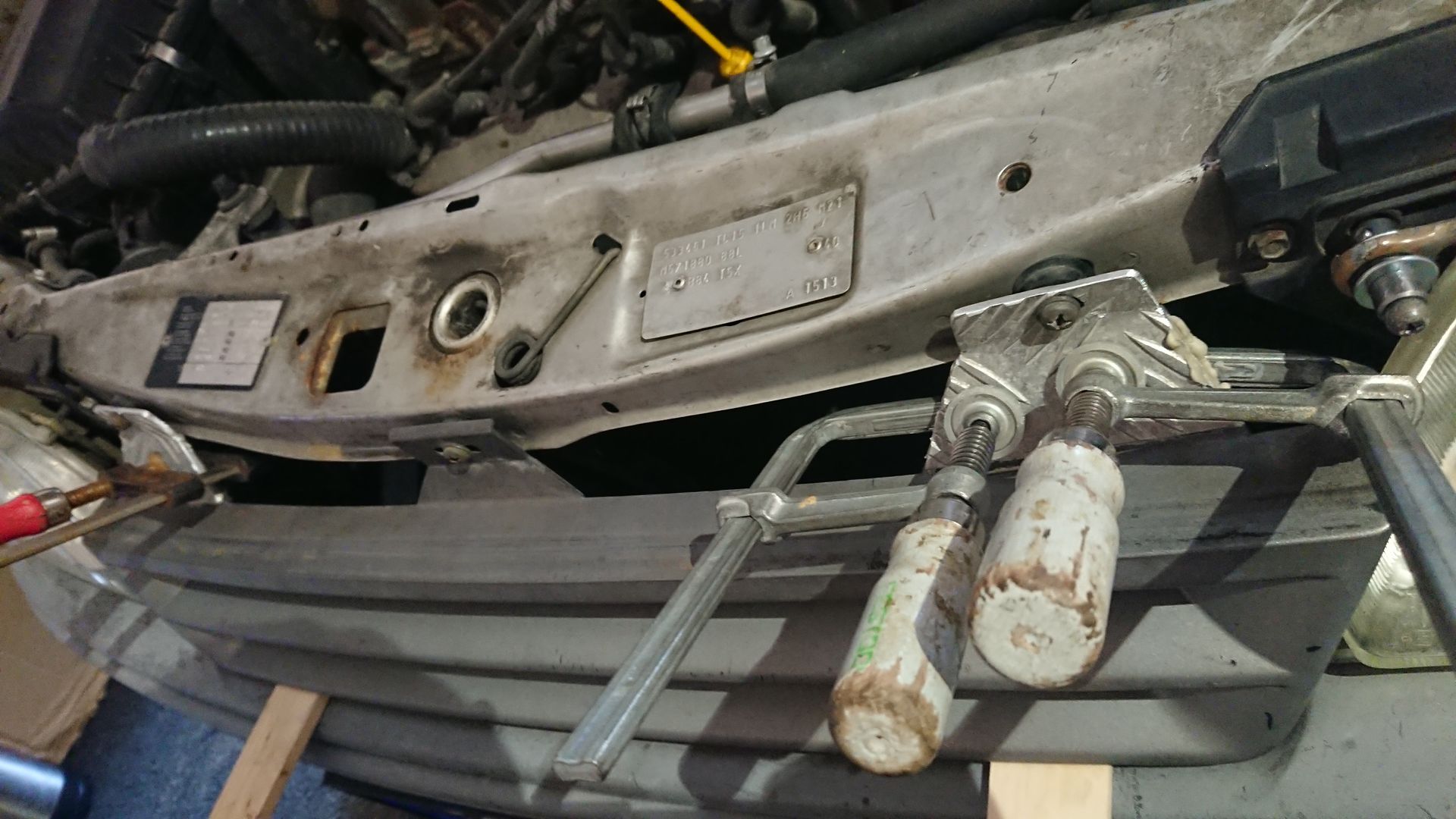

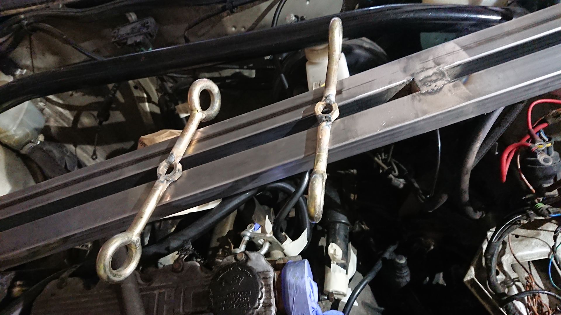

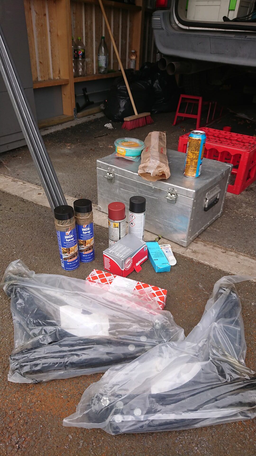

So jetzt nach 3 monate nur studieren und avslutsprojekt heute das erste mal wieder bei das Kadett.
Immerhin hab ich ein paar Sachen dabei:
Oh man es ist soviel zu tun.
Gerade muss ich auch noch umziehen also es ist immer noch viel.

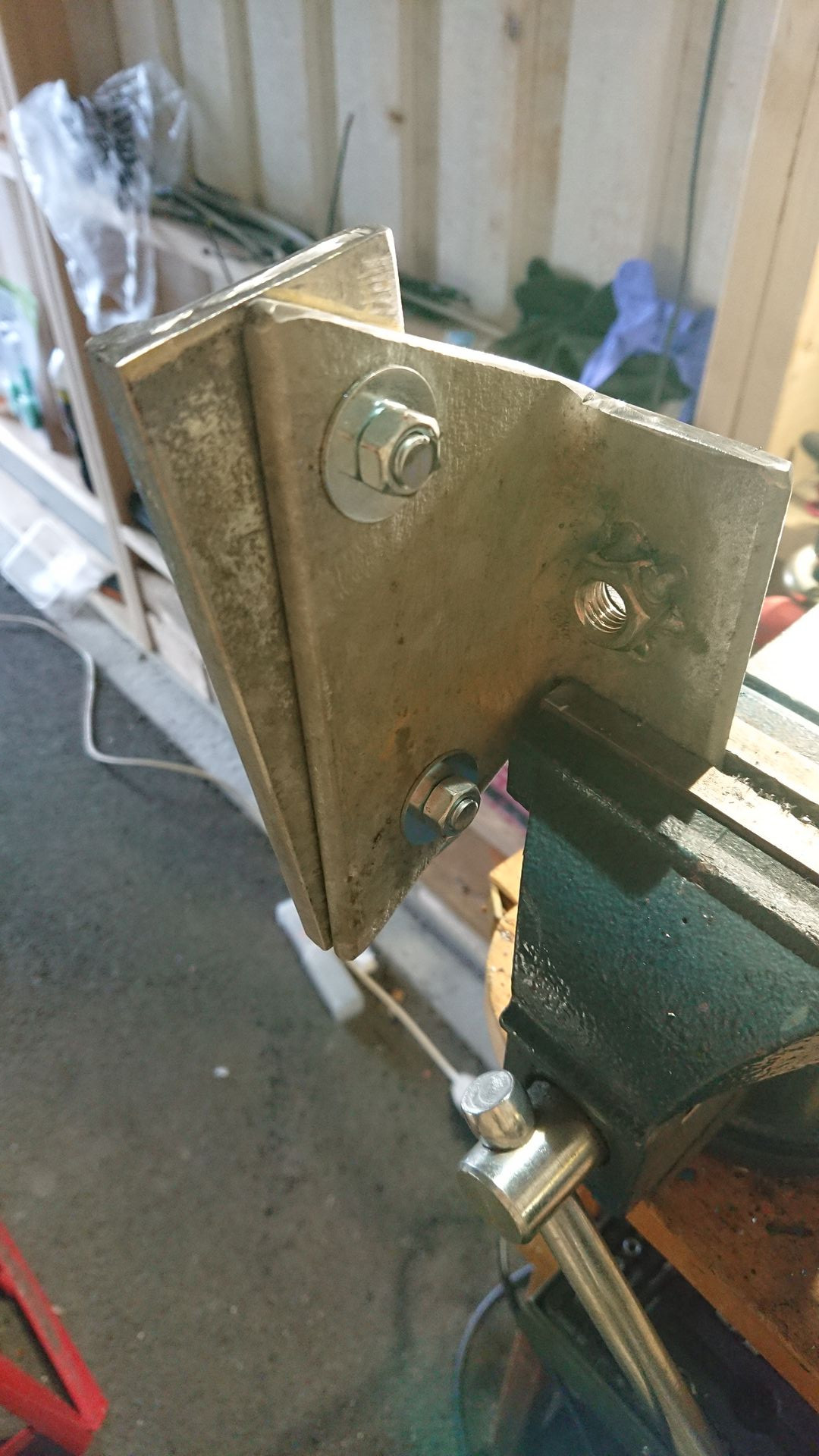

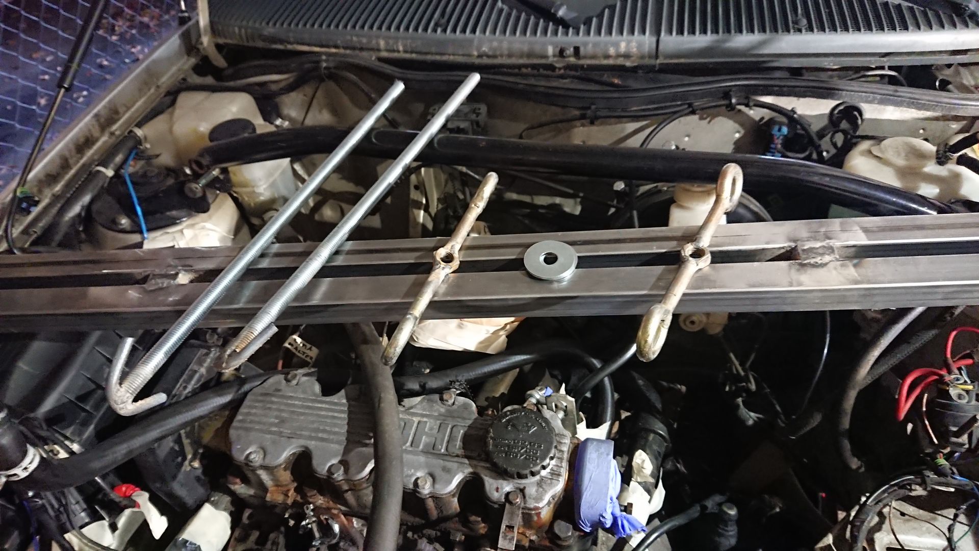

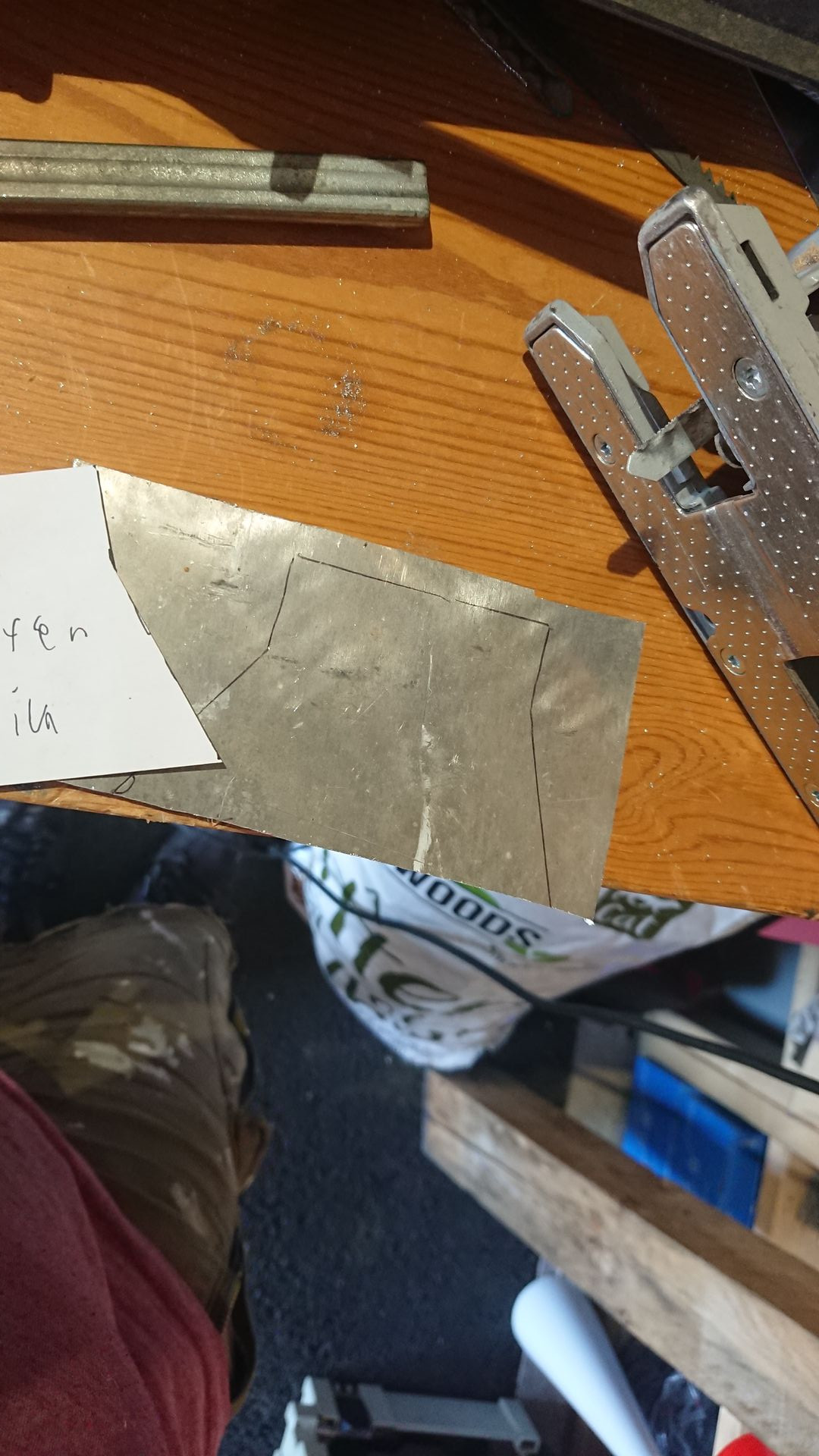

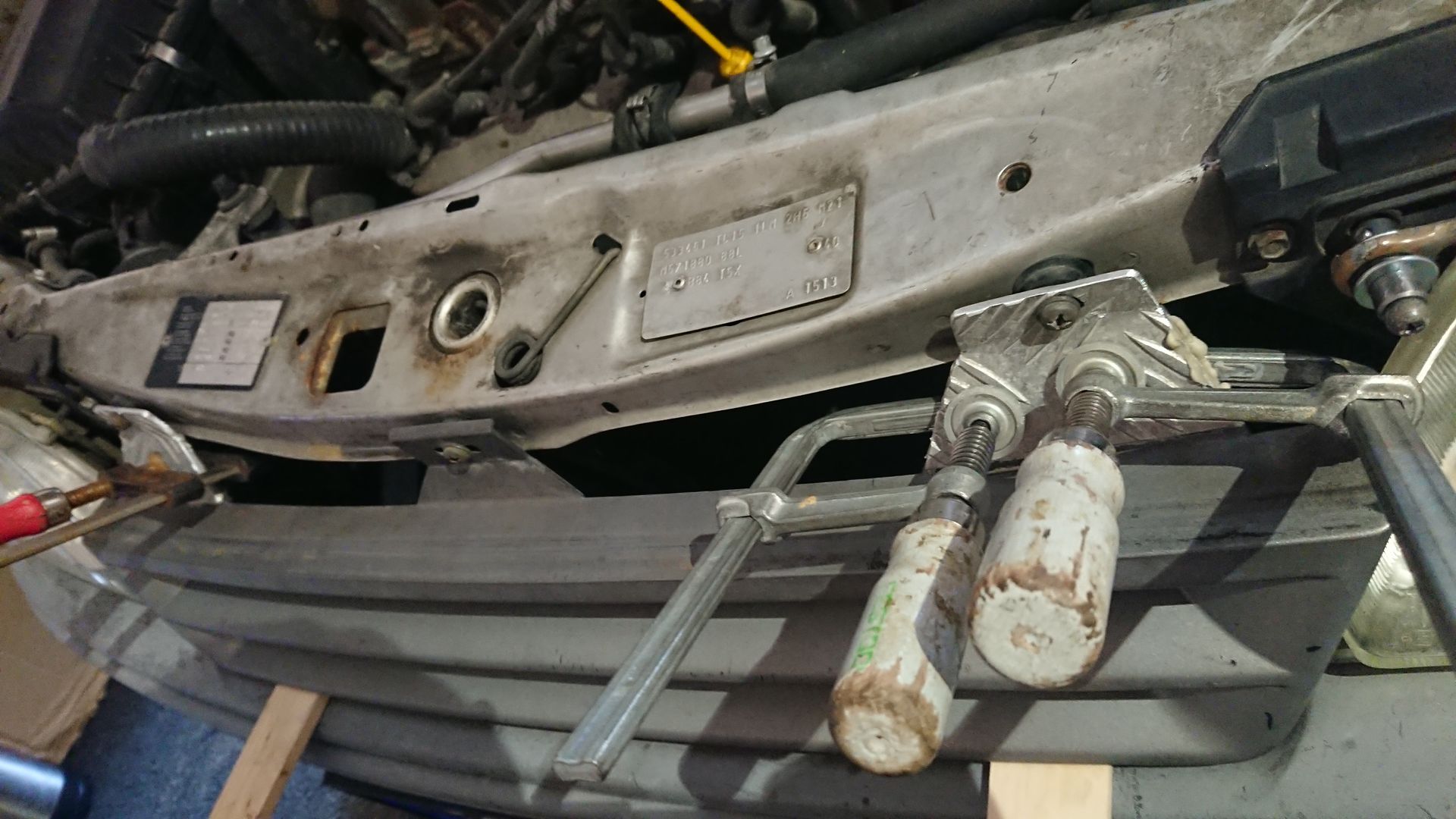

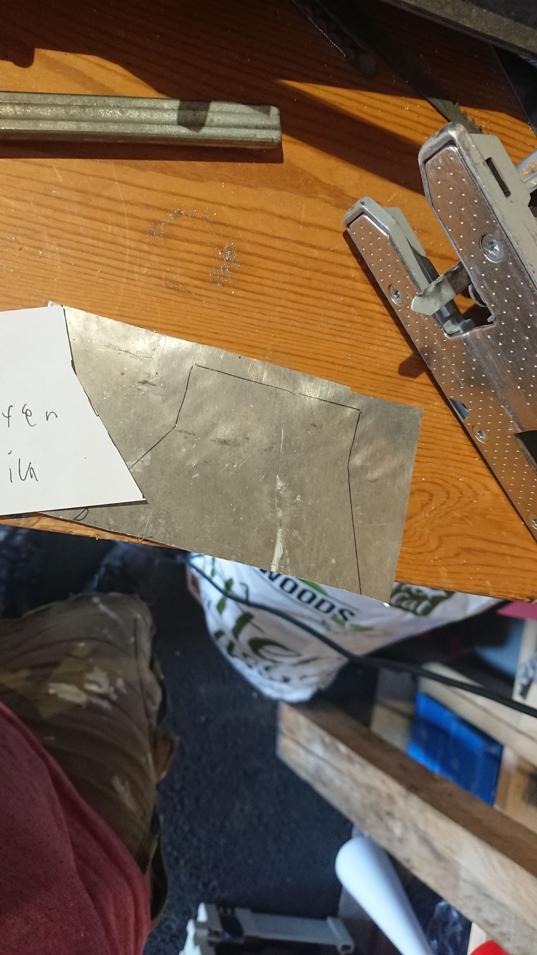

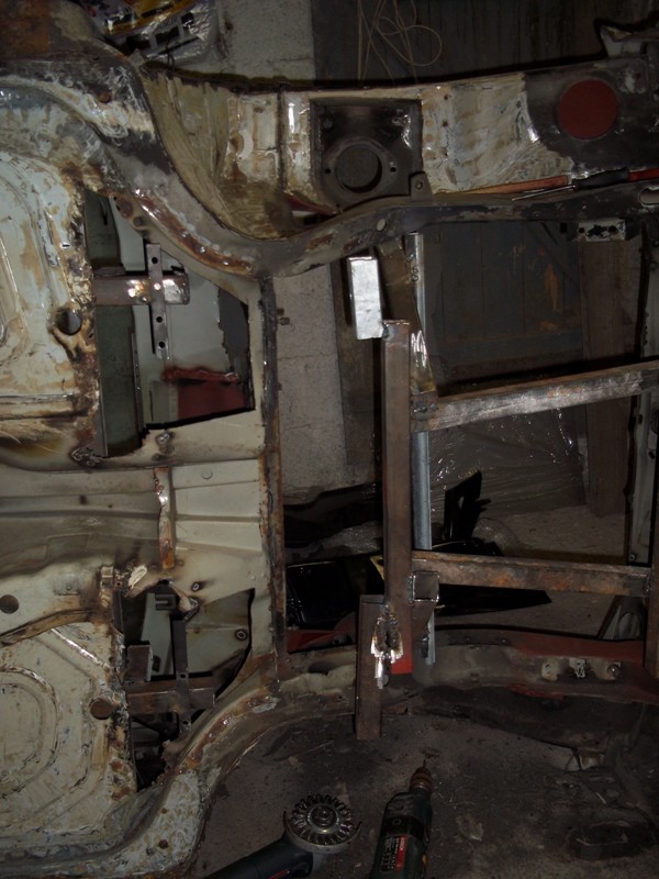

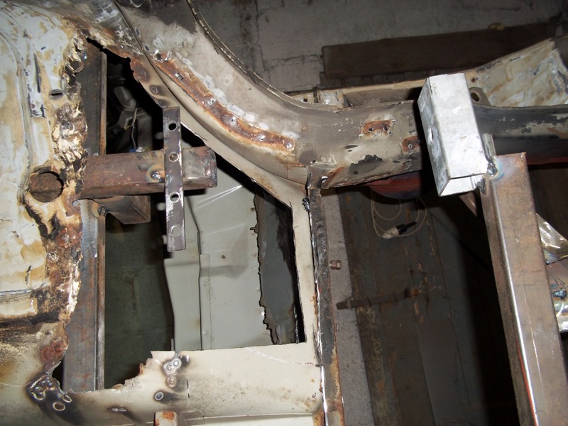

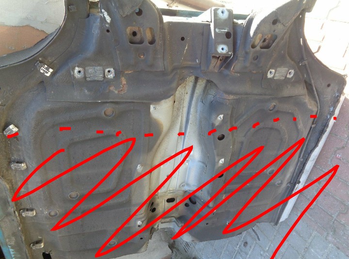

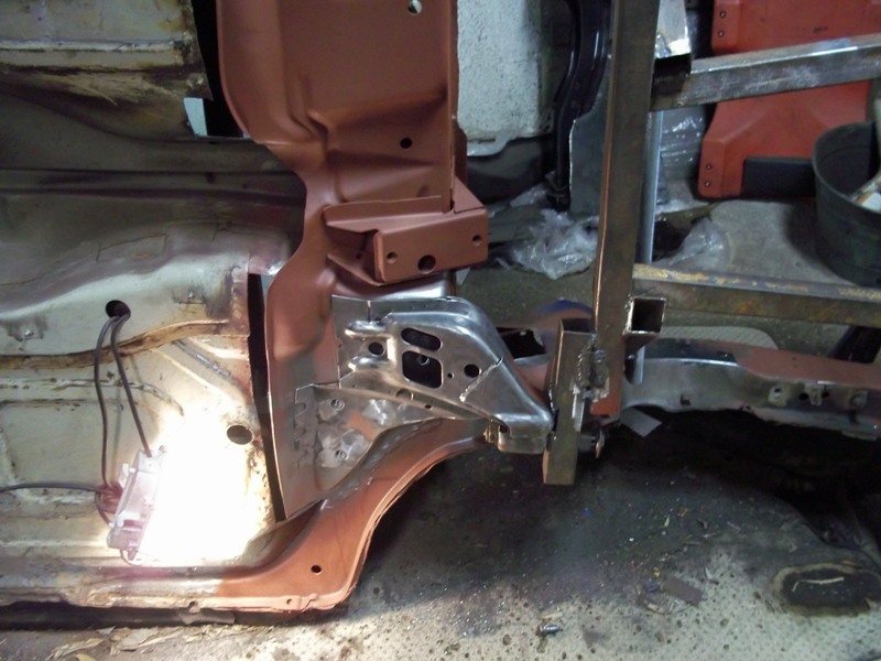

Und jetzt kommt alles die schwierigen Sachen wie z.B. so ein gerüst machen damit alles wieder gleich ist nach dem wieder einbau.

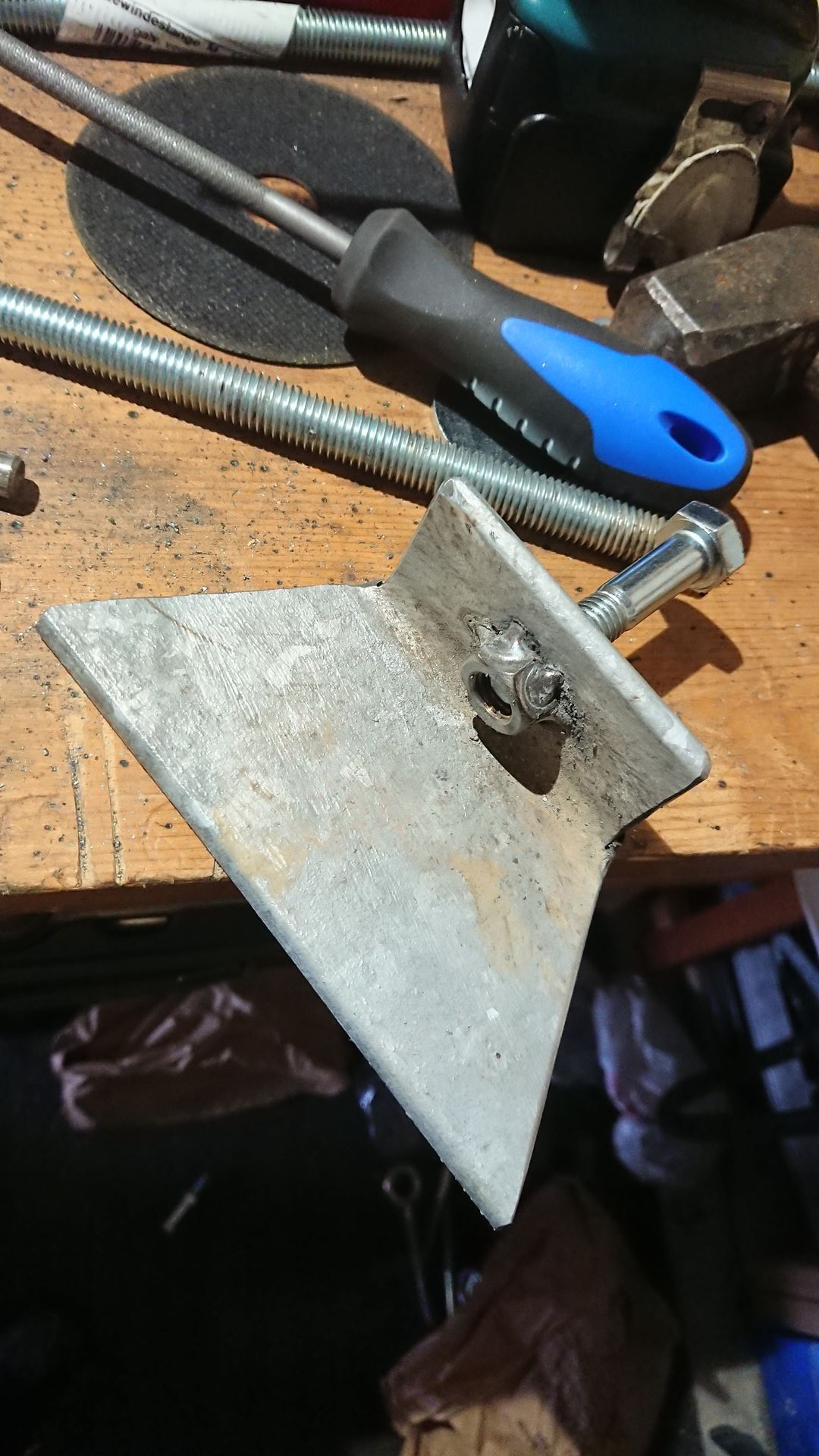

Habe heute schon rum überlegt + material aufgeschreibt. Da werde ich auch nochmal alle Bilder hier genau anschauen.
Ich bin gespannt ob ich das hin bekomme oder es da irgendwo ein gränse gibt für mich.
Da auch das Ersatzteil ja Rostschaden hat ist es noch schwerer da nachzudenken.
Evtl. müsste ich doch diese neuteil kaufen was es für 200 gibt aber ja nicht 100% passt.
Soviele fragen. Aber ich versuche immer mein bestes ganz einfach.
